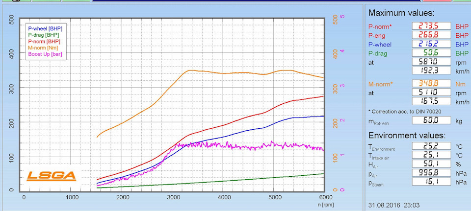

Всем привет! Сегодня выпала возможность сделать замеры на мощностном стенде. А за одно сделать поправки по впрыску топлива и углу опережения зажигания.
Теперь я смело могу заявить что у моего монстра 200л.с с маховика — 167л.с на колесе.
А самое ГЛАВНОЕ крутящий момент 370н/м с маховика — 309н/м на колесе.
Оказывается момент в моторе выше чем я думал и это меня порадовало.

рановато "момент сдувается", полочку бы до 4500:)
Улитка маловата :(

Уже поздно писать, но все же.
Скорее всего у вас была турбина от обычной Laguna, а не от GT или были проблемы с турбиной или с актуатором (возможно он был не от GT).
GT турбина может дуть 250лс (1 бар до конца) в этот двигатель 100%.

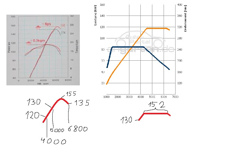

ну почему же чушь? есть в этом доля смысла. два мотора 150лс, один турбо другой атмо. или один условно 1,8 150лс, второй 3л теже 150. Выигрывает тот у кого больше крутящего. (турбо и 3литра соответственно). Раньше было идиотское выражение "дизельные лошадиные силы", меня как технаря немного бомбило это. а в общем то речь шла о бОльшем моменте.
есть Altezza 2 литра 210 л.с. и 216 н*м на 6400, и есть lexus is300 — 215 л.с. и 296 н*м при 3800. И что-то лексусу не помогают дополнительные 80 н*м никак, даже отстает немного из-за большего веса мотора (примерно на 100 кг тяжелее). А все дело в трансмиссии, если кпп многоступенчатая и хорошо подогнана к двс, то неважно сколько крутящего, автомобили с одинаковой мощностью будут одинаково ускоряться в максимальном режиме. Со средних оборотов и внатяг конечно моментный вывезет, но в выражении говорится про гонки.
у тебя в примере частный случай, я писал обобщенно — при прочих равных. разница только в ДВС. скажем на прямой передаче ускориться.
это эластичность двс, в повседневе и гражданской езде нужно, а вот для гонок (а именно гонки имеются ввиду в выражении) главное мощность, и то как ее добывать большим моментом (объем наддув) или оборотами (мотоциклы, формула1 в 90-е и 2000-е) уже второстепенно.
гонки бывают разные и например в драге выигрывает момент как ни крути. где траектория не важна., где автомобили стартуют НЕ в максимальном режиме.
конкретный пример октавия а5 1,8 Мкпп и аккорд 7ой 2,0 мкпп 152и 155 сил, Вес примерно одинаков. трансмиссия на мой взгляд подобрана и там и там хорошо. Так какого лешего баян сливает? по твоему суждению должны ехать +- ровно, но и с места и роллом хонда сливает.
Все очень просто: первые 3 передачи дают сброс оборотов на 2 тысяч (дальше меньше, так как передачи более сближены уже), у аккорда при переключении на вторую и третью обороты падают до 4.5-5 тысяч а там мощности всего 120-130 л.с, у атмосферников полки мощности нет, есть только пик, поэтому хонда едет примерно на ~140 силах в лучшем случае, если брать среднюю мощность в этом диапозоне: 5000-7000 об/мин. Что касается надутого tsi, то полка мощности там ровная с 4400 до 6400, и весь этот диапазон доступно 152 силы. Турбина и электронный вестгейт делают красивые графики))) поэтому и уезжает
в общем не совсем так, на 2000 не падает, не видел, чтоб такой разрыв был по передачам. ну да не важно. возвращаясь к теме холивара — драг выигрывает момент.
как раз все так и есть, не поленился и посмотрел.
в дарге всегда выигрывает интеграл мощности от зоны максимального момента до максимальной мощности.

Интересно а что происходит до 2010 оборотов…
А мне интересно, что происходит после 3250)
А может чуть придушить буст на пике момента и чуть пердуть, когда момент начинает падать? Жалко мне трансмиссию… Кстати а какое давление масла у вас, а то столько момента аж жуть, надеюсь больше 4бар в пике буста.
Респект и уважуха, есть спеки мотора? Сж и тд
Буст привязал к тпс нагрузке. Степень 8.17

График момента стартует с 194НМ, поэтому и кажется визуально, что момент очень резко падает.

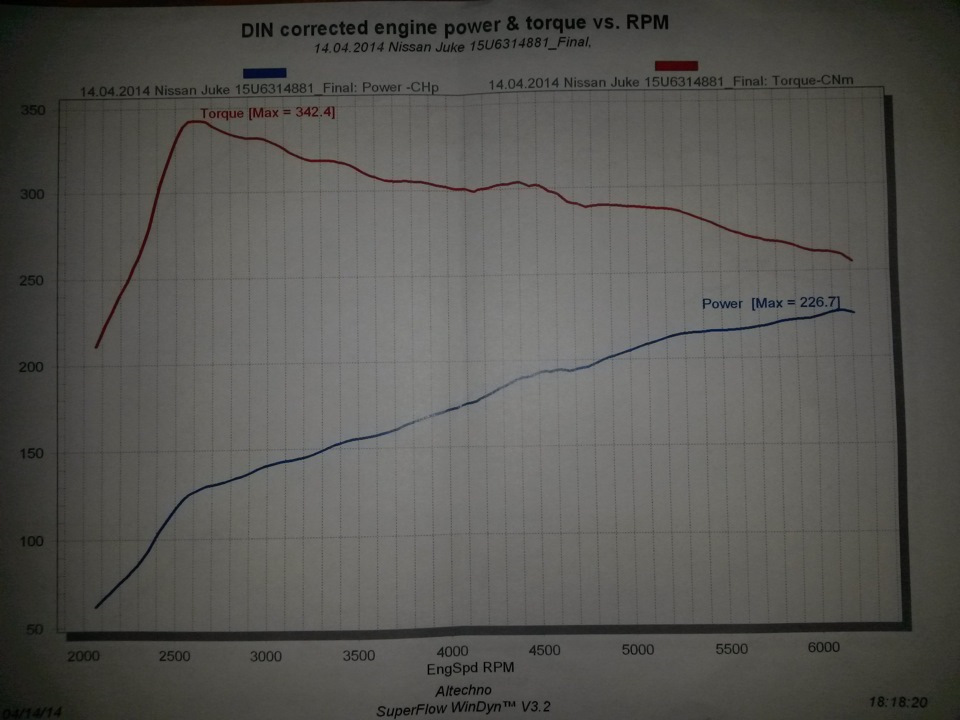

Хм, а почему момент так резко падает, даже полки момента нет? Ездил я на такой настройке на механике — это ужасно)
график внимательней смотри с300 до 200 н/м на 6000об/м это падает?
Мой график был, это падает момент
Ну и что ты тут показываешь у тебя полка точно такаяже с 350 упала до 250 а на дастере с 300 до 200 момента.

Так я и говорю, что это не хорошо и я ушел с этой настройки, тем более у меня 1,6л, сейчас у меня 350момента с 3200 до 6500

Друг, не в обиду. Рано утыкается в полку и падает.Точнее полка норм, но спад рановато.
Да я понимаю… Улитка маленькая. Рано начинает сдуваться :(
Для города ок. Но если дубасить в максималку упрешься мухой.
Так я для города и строил.
Это я понял по переписке. Но иногда хочется дернуть?! Для города у тебя самое оно. Как на дизеле почти.
Все верно. Была бы другая задача, другую турбину бы ставил.
железо кривое или настройка. конечно же никто так с заовда не настраивает
