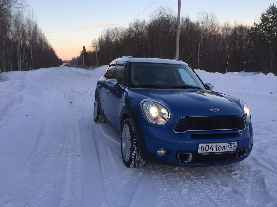

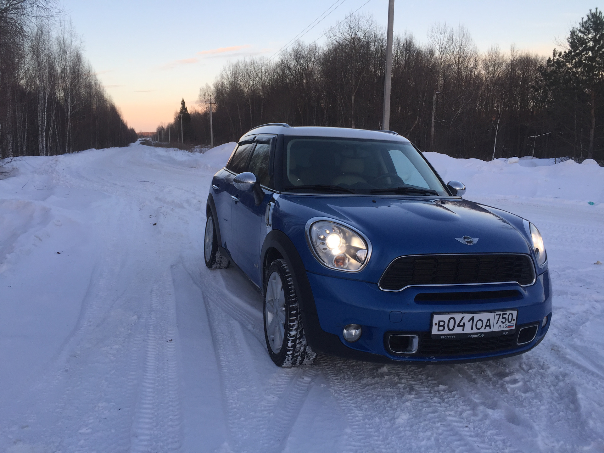

День второй на кантримене. Решил попробовать полный привод на (в тот момент на летней резине от предыдущего владельца) в условиях загородноого проселка с укатанным снегом. Очень понравилось) весело, предсказуемо и быстро. Упругости хода достаточно чтобы ехать в быстром темпе по средней просёлочной дороге "как на дачу".
Полный привод мне так понравился, что в конечном итоге, я все таки застрял пытаясь сделать фотку в сугробе(так и не сделал, сдохла батарейка на холоде)). Полный привод честно выкопал четыре ямы под колёсами и минут через пять пробуксовки, когда уже почти выехал, благополучно отрубил мне полный привод, выдав кучу ошибок по системе стабилизации. На переднем приводе у меня шансов выехать не осталось. Хорошо, добрые люди помогли выехать из сугроба. Полный привод включился сразу после начала движения. Работа полного привода на снегу достойная, старт с месте отличный, даже на летней резине без проблем ускорялась. Полный привод -ВЕЩЬ!

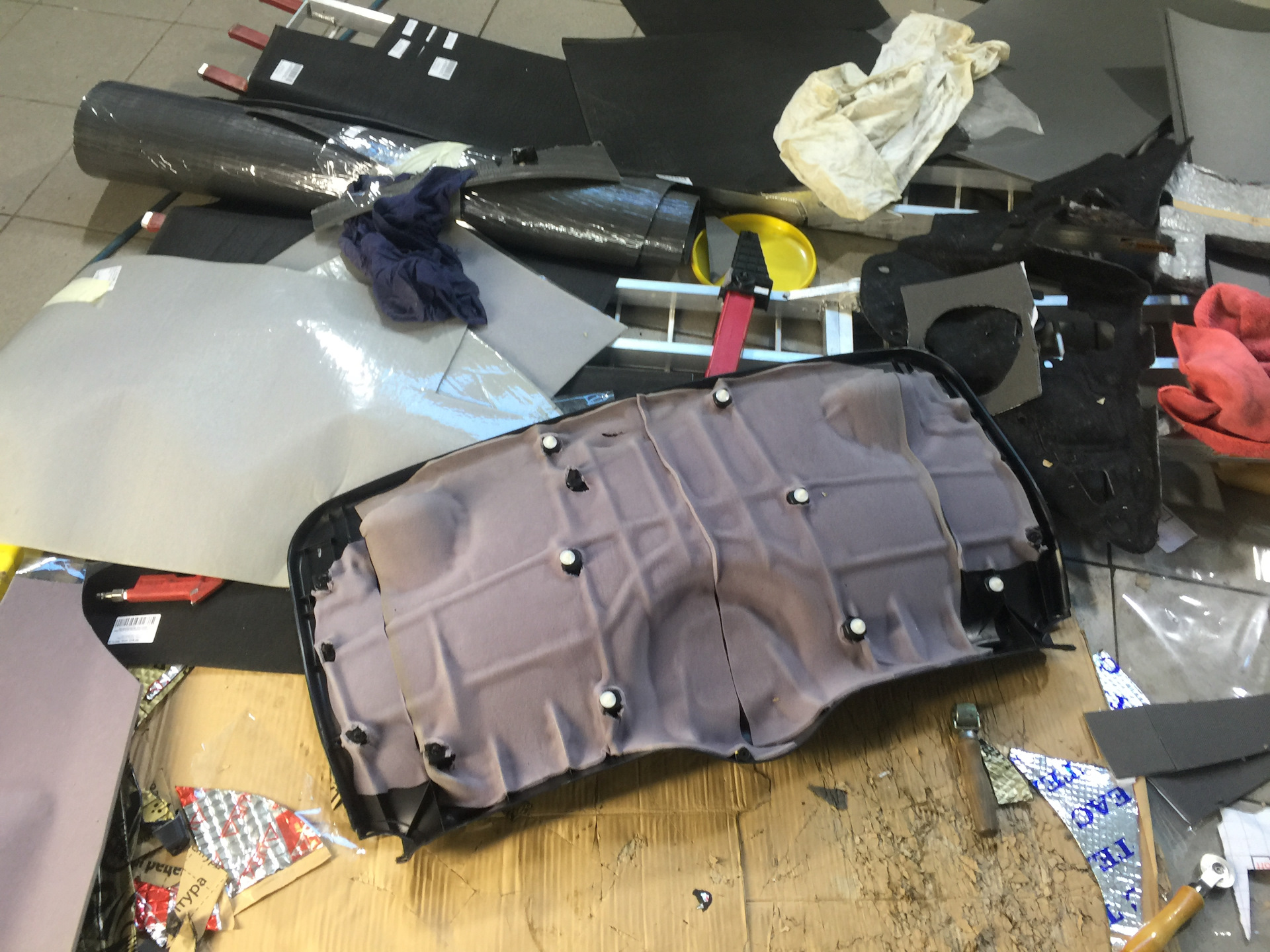

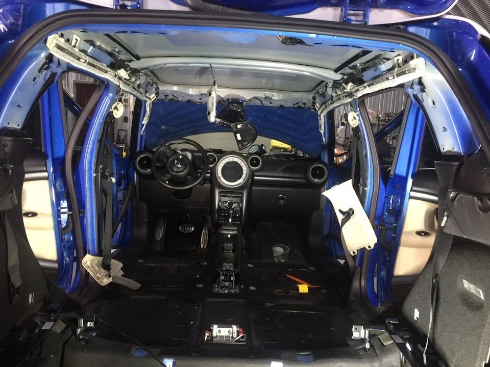

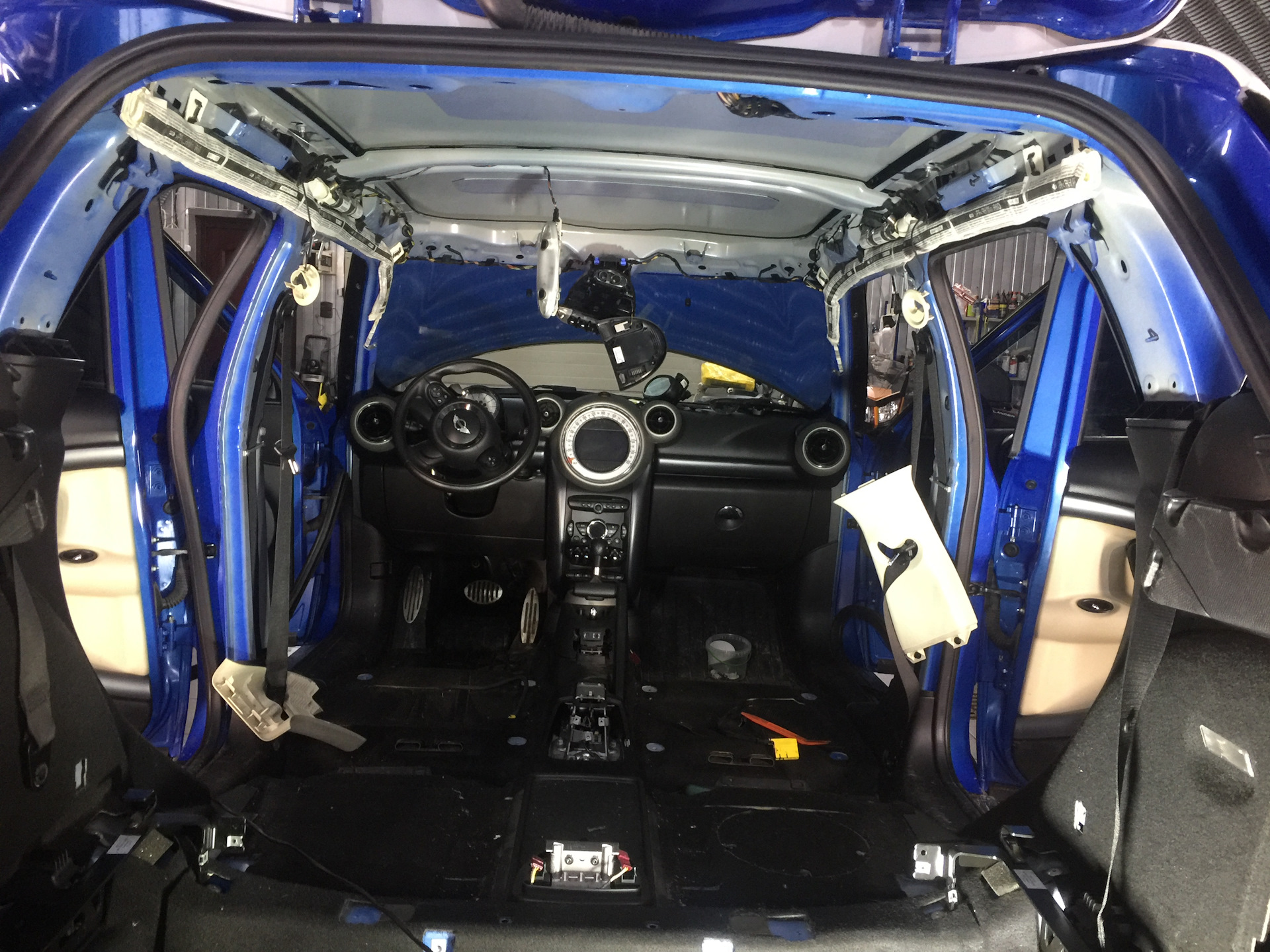

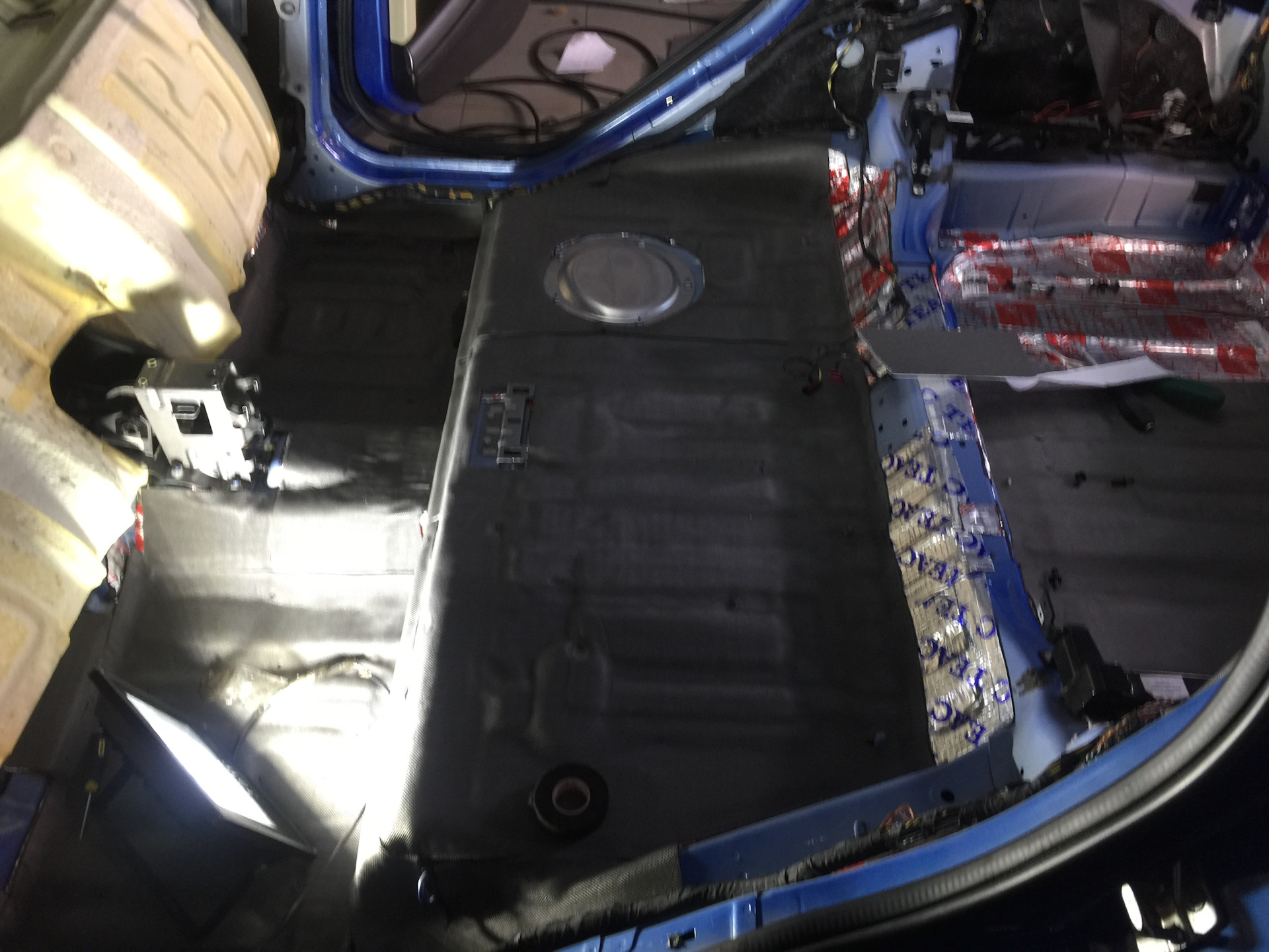

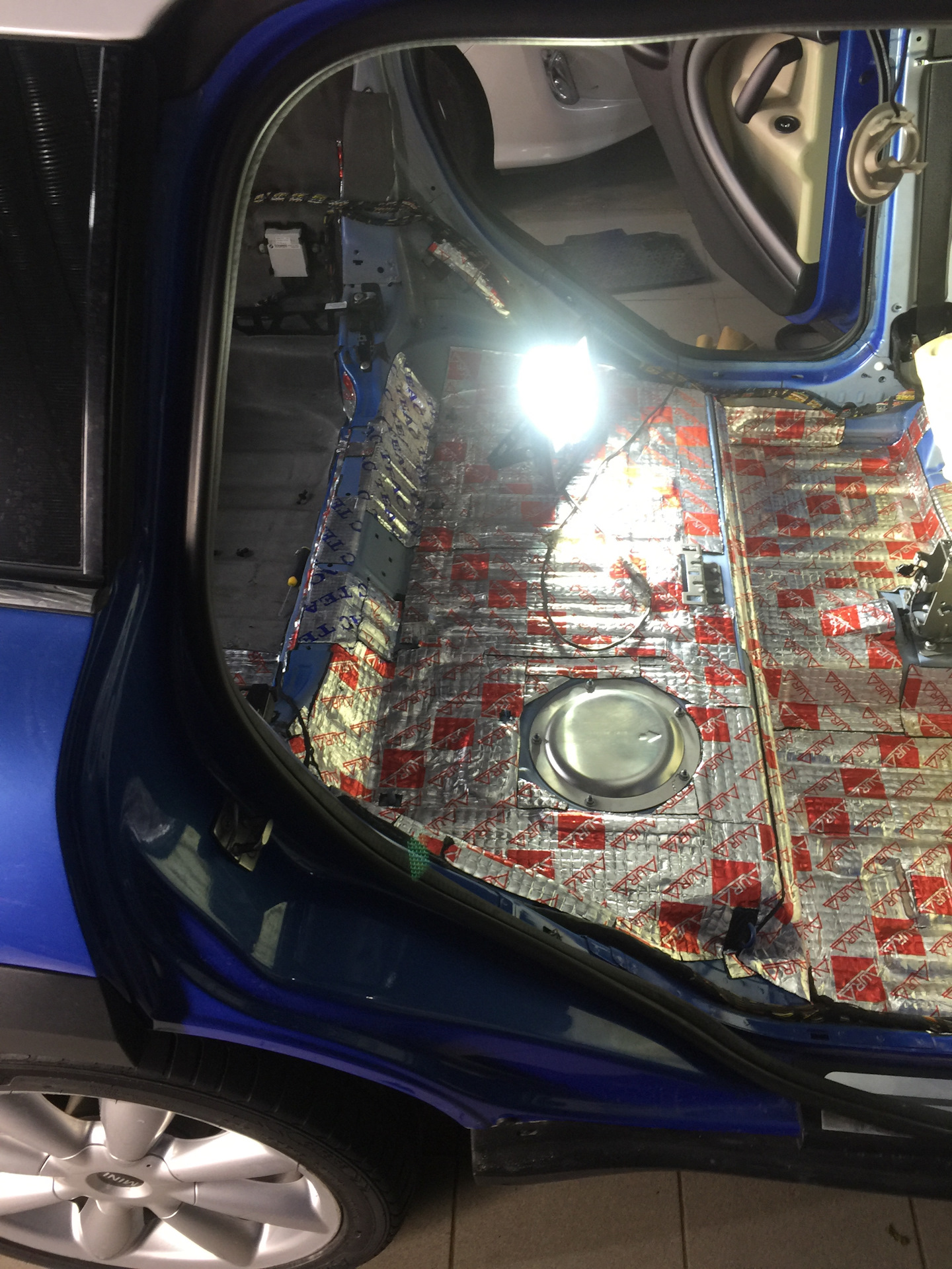

День 3-9. Решил познакомится с авто поближе и заняться пятидневным сексом с шумоизоляцией. Не выносимо ездить при таком шуме ветра.
Заклеил всю машину с потолком, полом, дверьми, багажником, задними арками. Не сделал только арки снаружи авто.
Ушло около 50 кг шумки — результат, не впечатлил. Много шума по-прежнему было со стороны багажника.

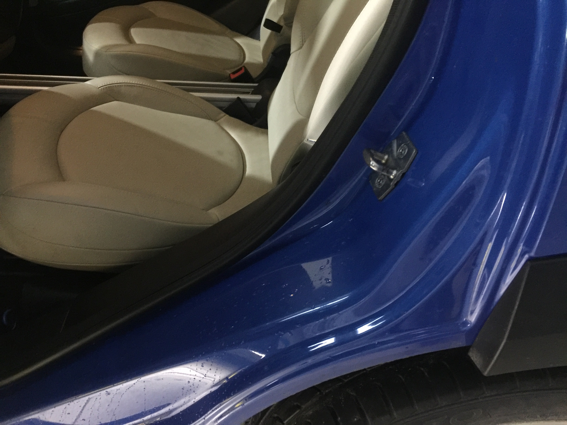

В результате нашел, источник шума. Ими оказались задние двери. Сделал регулировку замков, чтобы двери закрывались позже, плотнее прижимаясь к уплотнителю.
И о чудо: в салоне стало принципиально тише! Теперь можно на 130 разгорваривать обычным голосом, а не орать, как было раньше. Но все равно кантримен даже после шумоизоляции шумнее купера F серии без

По поводу шумоизоляции и дверей, заметил что у меня уже сам уплотнитель "подустал", то есть у дверей реально плохой подпор и прилегание, думаю сменить ближе к лету. Ковер спереди поднимал? Следы влаги были?
Может и впрямь пора уплотнители дверей поменять. Под ковром у водителя у меня было сухо.

сколько и какой шумки ушло? тоже собираюсь как потеплее станет.
очень шумный автомобильчик(
На весь авто внутри ушло примерно 22-24 листа виброизоляции разной толщины ( на двери-потолок и боковые поверхности толщиной 2мм, на пол и арки толщиной 4 мм) и примерно столько же шумоизоляции ( у меня в магазине был только бренд шумофф).
