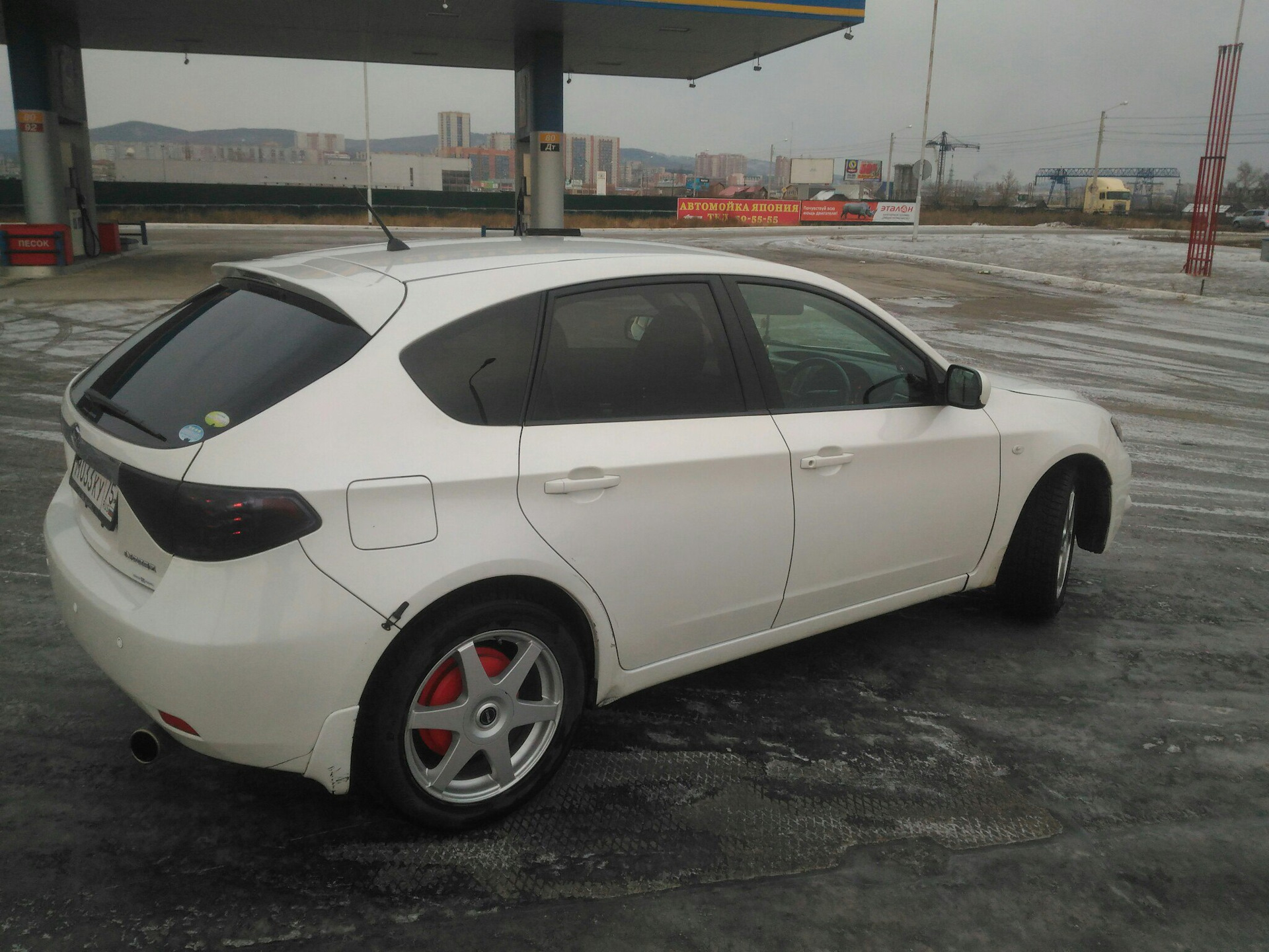

Что же, СВАП окончен и стоит подытожить что получилось… Начнем с того, что замена мотора и всех вытекающих заняла прилично много времени (6 месяцев!), но все объясняется тем, что не было достаточно информации как и что делать, что нужно менять и тд. Приходилось долго ждать запчасти, да и на замену всех комплектующих время выделял только по выходным. Если посчитать по факту то получится:
1. Все разобрать и вытащить двигатель — один вечер
2. Поставить новый двигатель и все подключить — еще один вечер
3. Замена проводки — около 5 часов
4. Сборка салона обратно — еще пару тройку часов
Грубо говоря, уйдет около 4-5 дней
Если вдруг кто-то задумает делать подобное, то ничего страшного в замене косы и разборе салона нет. Только кажется что все сложно, а по факту не надо никаких особых навыков, чтобы вытаскивать фишку и тут же вставлять другую.
Теперь о главном. Во сколько все это обошлось
Двигатель — 24000 т.р.
Мозги — 2000 т.р.
Коса — 2000 т.р.
Впуск с ДМРВ — 3000 т.р.
Выпуск — часть досталась с двигателем, остальное даром
Обе лямбды — 3000 т.р.
Итого 34000 т.р.
После всех манипуляций мы имеем 2.0 литровый мотор с мощностью в 140 японских лошадей и пробегом 60000 км.

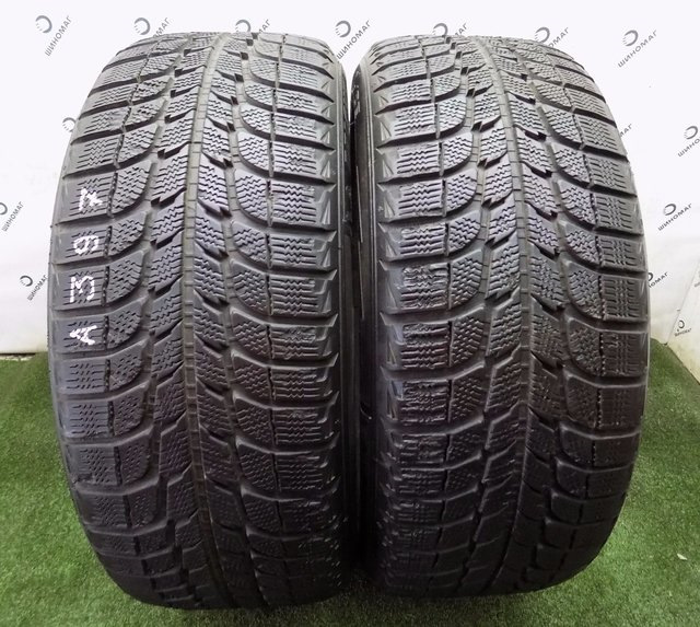

Как бонус купил новую резину на радостях

Почему Ej203?
Встал вопрос денег, не хотелось отдавать за мотор 60-100 т.р., поэтому решено было ставить 203 от GH7, эти моторы совсем не востребованы, и стоят 20-30 т.р. при пробеге около 50000 км.
С Началом! Получился, наверное, самый бюджетный свап.
Спасибо, ну скажем один из самых дешевых)

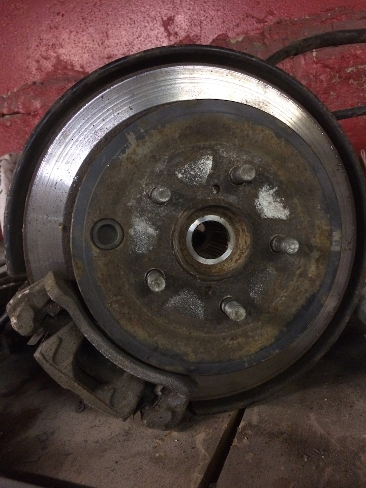

Красные барабаны почему не свапнул?!
потом поменяю все на диски
МОГУ прям Прям не дорого комплект для задних дисковых продать)
как только, так сразу
