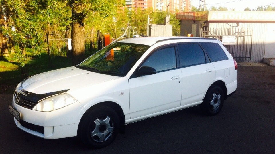

Достал скрип подвески спереди, е понятно что скрепит. Чемоданы обильно поливал вэдэхой. Скрипит. Замок капота мотал изолентой, скрипт падла. Сайленты рычага поливал вэдэхой скрипит. КОроче грешу на стойки. А что там конкретно может скрипет я хз

скрип из стояк идет у меня так же)))) они мне пищя говорят поменяй меня))))
у меня скрипят чашки
а я даже не знаю что у меня там скрипит))))) возможно тоже чашки)))
у меня скрипели опоры стоек, они когда немного надорвутся скрипят особенно когда колеса на полную вывернешь .
Не пойму в чем сложность позвать друга, чтоб качал машину, а ты в яму и слушай откуда скрип. Стойки не могут скрипеть, тем более если они свои функции выполняют (не текут, не раскачивают и т.д.). Смотри бушинги, сайленты (маленькие особенно).
сложность в том что нету ямы.
есть эстакады по городу, стоит только поискать, не говоря уже о гаражах знакомых/друзей. Главное захотеть:)
есть у меня эстакада рядом с гаражем, но она наклоннаая. И очень крутая. не вариант, а заниматься специальным пориском просто нет времени.
крутость исправляется подкладыванием досок. А раз нет времени, то смысл тогда самому искать источник скрипа? Доверь это дело специалистам, пусть ищут.

я на сервисе за 300р диагностику подвеский все делал. мне кажется так проще будет

Сто процентов не стойки, сальник не может скрипеть. Саленблоки какие то скрепят. У тебя там должны стоять. Сфотай подвеску.
скрепят чашки стоек
ну пошатай руками машину вверх вниз, на капот надави и посмотри скрипит или нет, если нет то не стойки, может пружины?
а как скрепит на качение или просто когда едешь?
Качение. Причем с разных сторон.
У тебя там простейшая подвестка и по идее скрипеть может только сайлентблоки где рычаги крепятся к кузова и на реактивной. Возможно скрипят штоки когда входят и выходят из стойки. такое бывает когда долго лежат или не очень качественные
ВОт по стойкам согласен. Хотя они контрактные. Сайленты поменять думаю может на зиму полиуритан поставить
на штоки брызгаешь wd оно стекает по штоку и смажет сальник
