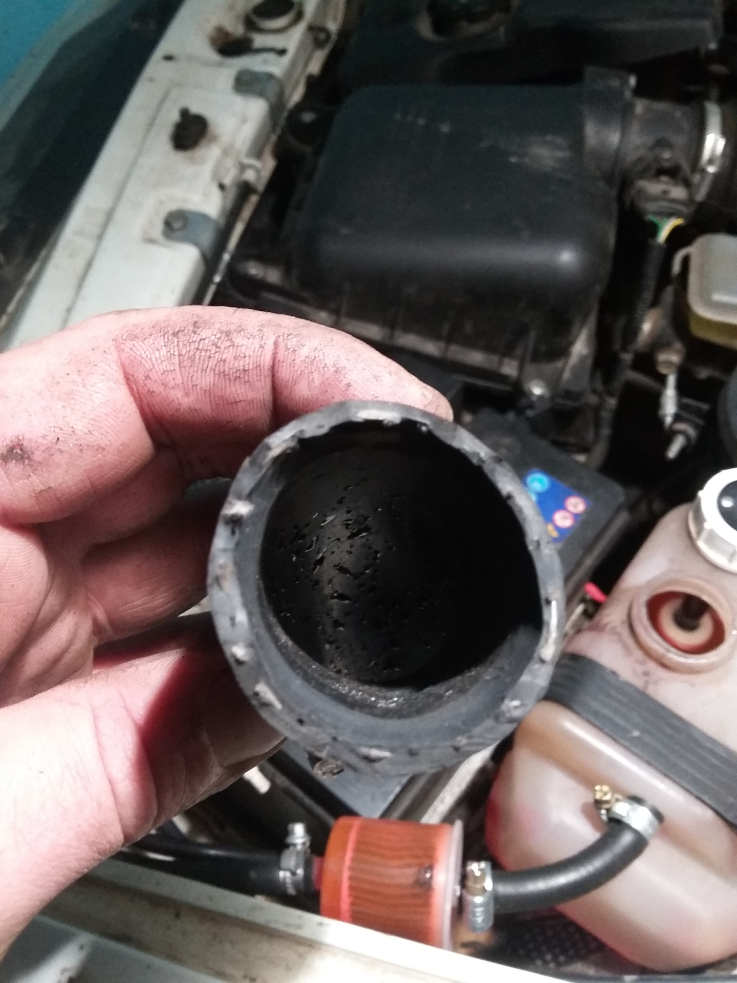

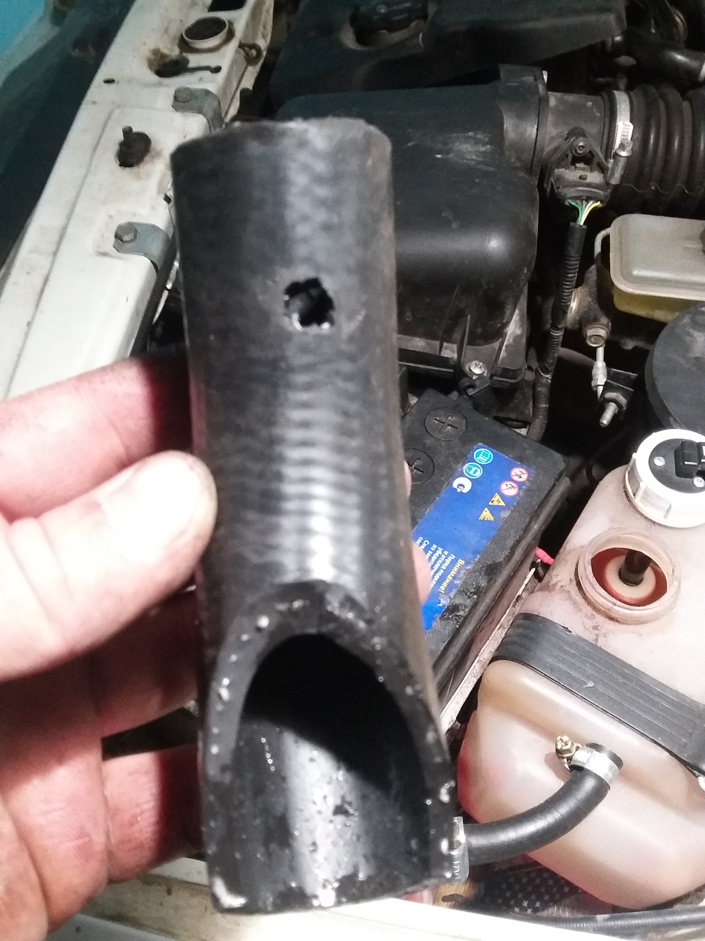

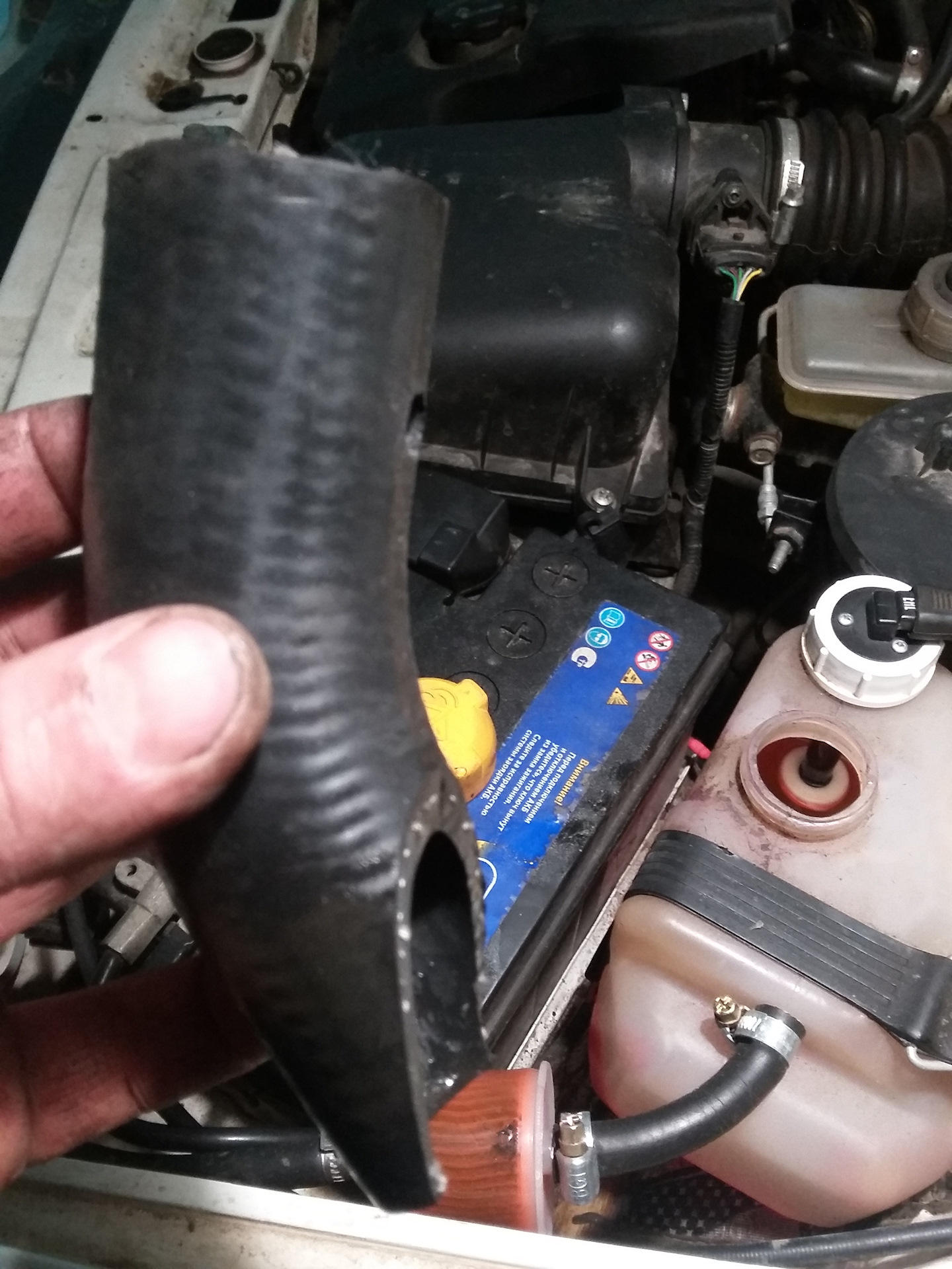

Из по патрубков не где не подтикает а антифриз уходит по маленько. А из под крышки при стравливания давления вместе с воздухом выходит антифриз. Нашел шланг от классики на 41 мм и разрезал чуть на искосок по длинне гдета от горлышка до уровня MIN и на всякий случай просверлил отверстие. В горлышко расширительного бачка залазиет туговато упасть не должен. Завтра проверим что получилось )))))

Ну как изобретение работает?Тожее сделать хочу. Только покороче не до отметки мин. См 5 думаю хватит. Лишь бы барьер был для обратки.
Работает. Крышка и бачек сухой. Да можно не до конца. Чуть чуть и хватит. Чтобы струя при больших оборотах не была в крышку.
давно так сделал. все норм работает…не плескает))
Сегодня проверил. Все отлично. Все сухо

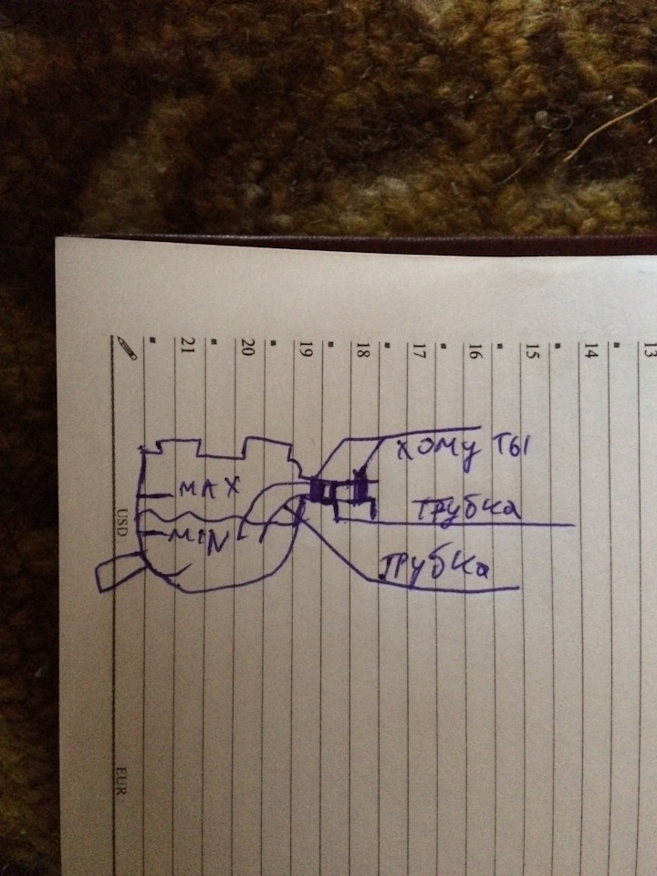

А если в отверстие куда подключается шланг обратки, вставить трубку и загнуть ее ко дну бачка?
идея хорошая, вот только как туда засунуть во внутрь ее?)))))

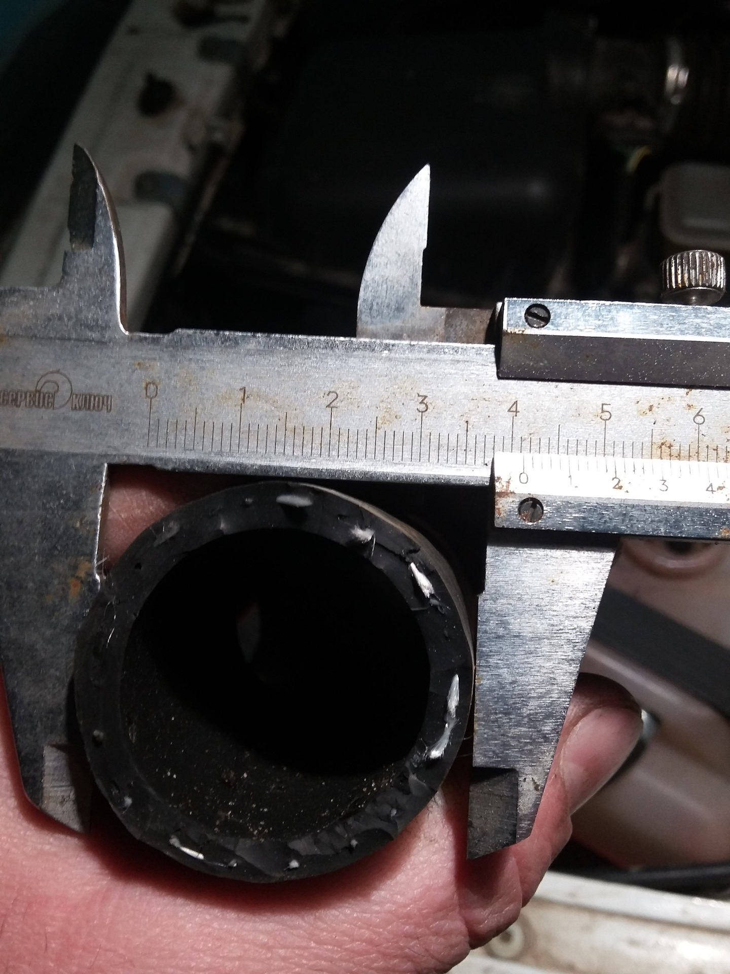

Диаметр чуть меньше

Там диаметр горлышко гдета 38-39 мм. А шланг 41. Залазиет туго слезть не должно
Ммм надо поразмыслить на счет этого

Эту идею тоже воплощали, правда трубку всё же надо из нержавейки какой-нибудь искать.
А шланг этот в горловину шляпа полная!
Трубку медную можно.
Она всё равно окисляться будет, так же как и латунь, скорее всего.
Обычную железную. Саксофон то железный
Да только струя будет идти и внутри трубки и сочится по внешнему контуру снаружи. И если заметить, когда шланги у "саксофона" неплотно прижаты/потресканы, то в этом месте идёт окисление, да и сам он из чугуна.
Мда. Сочиться будет. Существует такое понятие как натяг
Я имел ввиду, что жидкость в бачок будет идти и по внутреннему контуру трубки и по внешнему.
А если такую схему использовать?
Да ты не понял, я видимо не так объясняю. Соединение расширительный бачок — обратка с радиатора, со вставленной трубкой не будут сопливить снаружи. Я лишь веду к тому, что внутри пластикового соска, со вставленной в него трубкой, жидкость будет идти и по внешнему контору трубки и по внутреннему, в связи с этим, нужно ставить трубку из нержавейки, что не было лишней бяки в системе охлаждения.
Надо собирать и смотреть
Это уже пройденные пути, всё будет хорошо, только трубку нужно из нержавейки брать.
Почему из нержавейки? Когда на КПП тосол попадает она не окисляется.
Чтобы не ржавело и не окислялось, ведь всё эта требуха будет по системе ползать.
Колокол КПП и не будет окислять, он из алюминия.
Поставь алюминиевую трубку в чем сложность?
Мне не нужно её ставить, я лишь советую, как лучше сделать. К чему все эти дальнейшие вопросы?!

Можно эту дырку заглушить, а примерно посреди бачка новую сделать, что бы ниже была. И какую нибудь трубку внедрить
Можно и сосок в другое место перенести, тут уже на что фантазии хватит, главное струю направить вниз.
ExPl0iT
Ну я думаю там не такое давление что бы жидкость просачивалась между трубкой и пластиков бачка, ещё и хомутом стянется
Не в давлении дело, а в циркуляции жидкости на оборотах.

В процессе работы когда охлаждающая жидкость нагревается и воздух в системе стравливается через крышку, то вместе с этим воздухом попадает сама охлаждающая жидкость. А попадает она туда очень просто, при повышении оборотов двигателя помпа создает давление в системе и жидкость которая сливается в бачок через обратку попадает туда под давление (струей) которая в силу неудачной конструкции как раз попадает на крышку расширительного бачка.

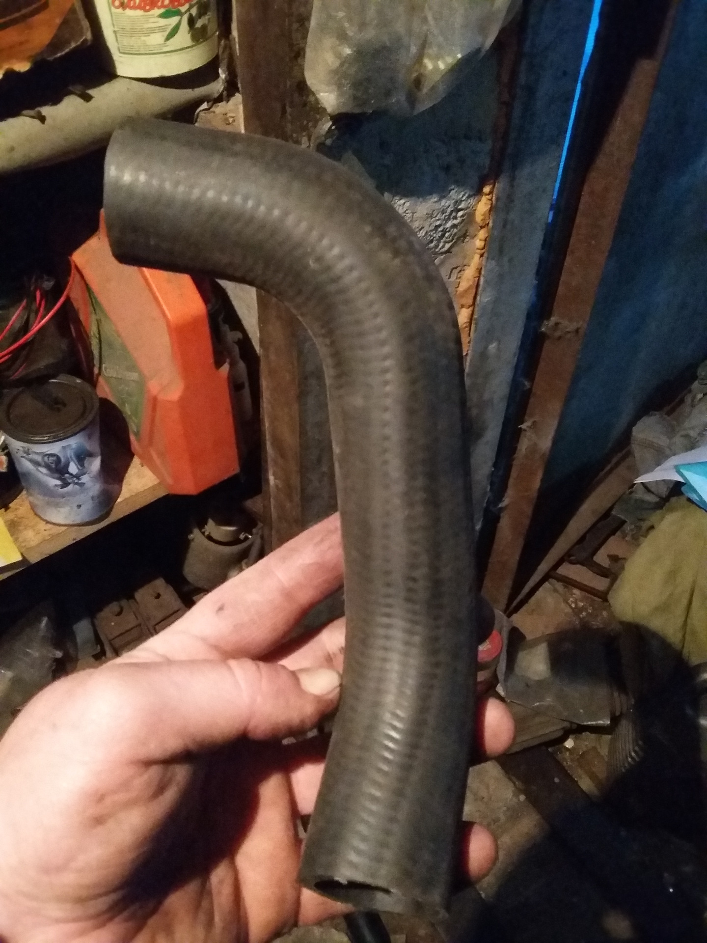

Спасибо за идею. В гараже валяется старый шланг на 41 мм, попробую его запихать. Что там внутри, не видно, лишь бы тосол не гнало наружу.

Я делал с 14 ки размер 4 см 2 года уже…
Можно поподробнее )
Принцип такой же, только патрубок с 14 ки что большой на радик, плотно вставляется длинна см4 от силы без дырок всяких. Несколько лет гоняю так, бачек с тех пор сухой.
Понятно. Посмотрим что у меня получилось. Да в принципе самое главное парьер создать для струю обратки
