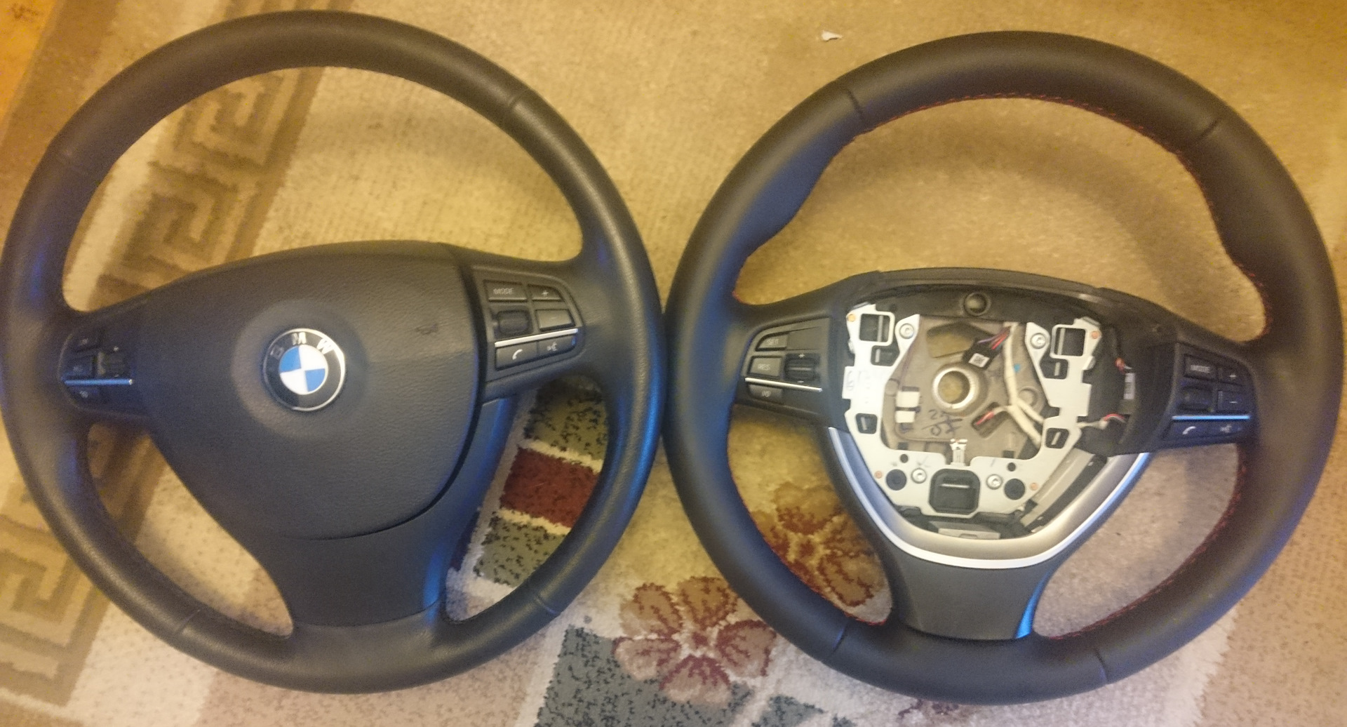

Так как данная тема создана в продолжении предыдущей то внимательный читатель догадается, что речь пойдёт о втором руле, который был приобретён не случайно. Дело в том, что на некоторых дорестайлинговых комплектациях BMW F10 на спортивном рулевом колесе встречаются кнопки SET в верхней левой части, эта кнопка используется только для круиз-контроля и фиксирует текущую скорость. ПОМЕНЯВ РУЛЬ НА F30 я обзавёлся кнопкой LIM и достаточно сильно привязался к этой опции, потому как не нужно контролировать скорость при интенсивном разгоне ведь на этой барже 100 км/ч вообще не чувствуется, как впрочем и 200… Хотя после 200 мне не нравится как едет, уныло как-то, но это совсем другая история. Второй вариант действия LIM — задав LIM 110 км/ч можно спокойно пилить по трассе в среднем ряду, проезжая одну камеру за другой, не перебрасывая взгляд на столбы, а догнав тихохода, вдавив педаль акселератора до кикдауна спокойно обогнать его (тоже самое можно сделать при включенном круиз-контроле, но если не будет кикдауна то LIM или круиз не отключатся). То есть кнопка LIM это своего рода строгий ошейник, а точнее сказать вожжи, которые то расслабляют лошадиные силы то ограничивает их прыть в нужный мне момент. Принцип действия ограничителя скорости LIM: нажав на данную клавишу активируется значение с начальным порогом 30 км/ч., чтобы увеличить порог на 1 км следует кратковременно перевести клавишу вверх, чтобы увеличить порог срабатывания ограничителя скорости на последующие +10 км/ч то требуется длительное удерживание данной клавиши.

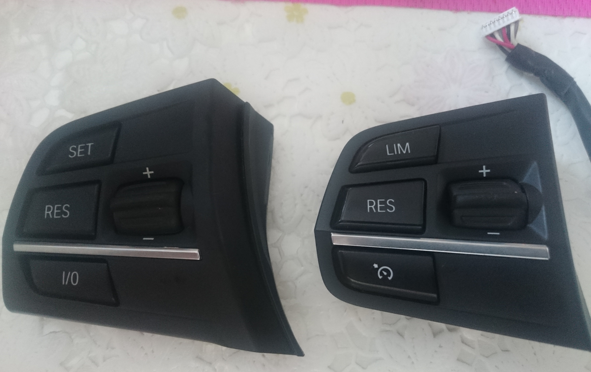

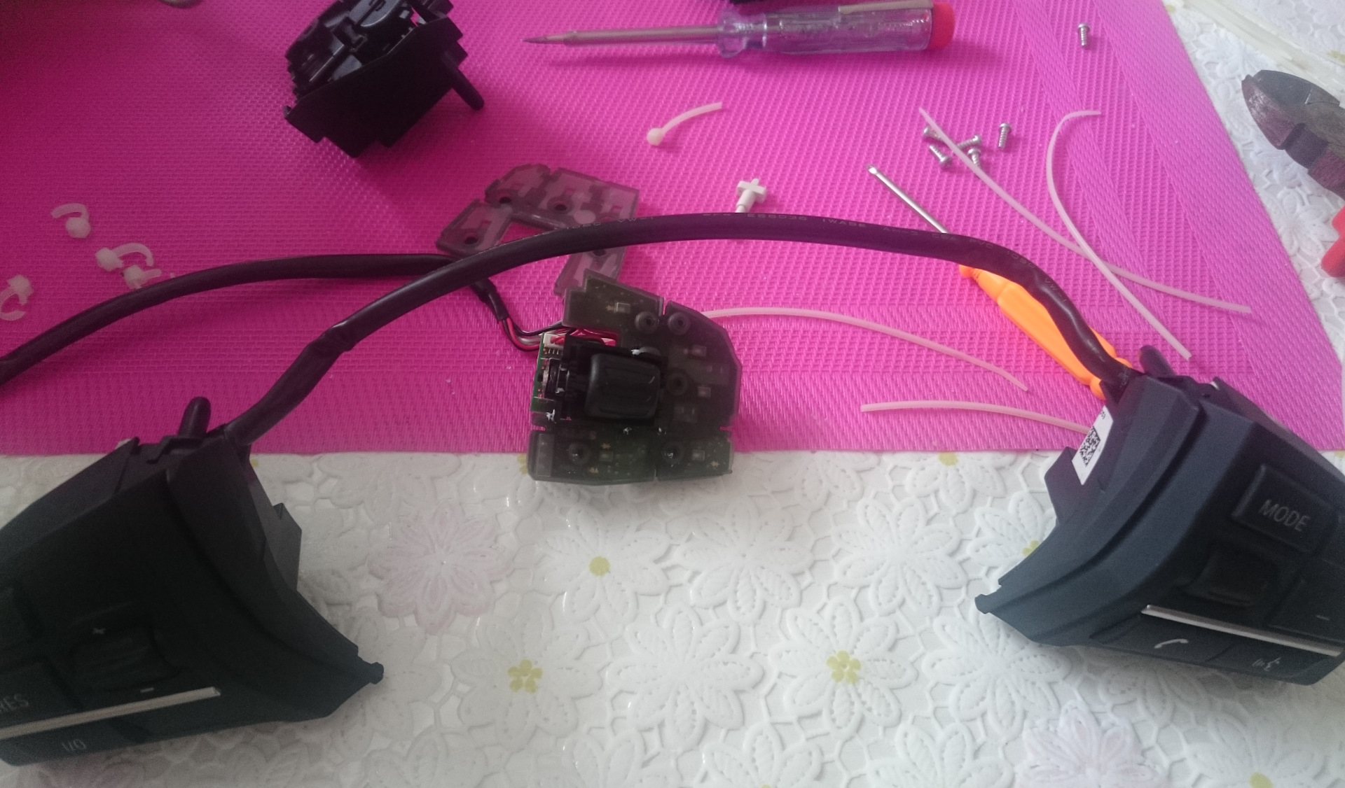

Так как на месте кнопки LIM находилась кнопка SET то я начал искать руль с этой кнопкой, либо сами кнопки в сборе. Мне попался руль в отличном состоянии за адекватную цену с нужными мне кнопками. Ну а что, кнопки поменяю местами и руль потом продам, делов то. Демонтирую руль с машины, снимаю блоки кнопок с обоих рулей и тут меня поджидает сюрприз. Кнопки не взаимозаменяемы! Всё дело в направляющих, расположенных по разному. Думаете это всё и нет других вариантов)) Я решил переустановить блоки кнопок местами, что в принципе и сделал. Потом пойду в машину, пропишу LIM и всё готово, подумал я. Случайно пообщавшись в этот момент с человеком, который профессионально занимается установкой доп оборудования в BMW, он мне поведал, что как то раз прописывал вместо кнопки SET – LIM. Я начинаю копаться в своих записях и понимаю, что нужно было с этого и начинать)) Но переставлять всё равно не спешу, иду тестировать приборную панель на возможность поддерживания LIM. Запускаю ISTA и делаю краткий тест. Для тех, кто хочет протестировать свою приборную панель на BMW, не подключая Rheingold — войдите в сервисное меню, удерживая клавишу сбора суточного пробега: Unlock, введите сумму последних 5 цифр VIN, выполните system test и вуаля

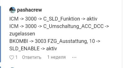

LIM на моей расширенной панели есть оказывается, не смотря на наличие кнопки SET) Ну что же, переставляю обратно кнопки как и было и тут у меня возник интерес, а получится ли прописать LIM. Использую следующие кодировки ввиде:
ICM->3000-Daten->LDM_SLD_Funktion-> ein (aus is the default)
ICM->3000 Daten, F8->LDM_Umschaltung_ACC_DCC->zulassen (unterdruecken is the default)
ICM->3000 Daten, F8->LDM_SET_Taste->nur_SET O (default is SET_und_aktivieren… но LIM не работает! Выезжаю, тестирую и о чудо ограничитель скорости работает, но индикация включения не отображается на kombi. Решение нашлось случайным образом – параметр SLD_ENABLE переведён в active и LIM отображается и соответственно ограничитель скорости работает должным образом.

Закодировали, но не заработало =( Кодировали F15:
опции ICM->3000 Daten, F8->LDM_SET_Taste->nur_SET O не было!
Остальные 3 были, но с префиксом "C_" вместо "LDM_" как на данной картинке:
Но Лимит не заработал =(

Некоторые моменты не понял, есть вопросы:
1. Значит кнопки только круиза подходят? Не надо их менять?
2. Кодировать только фдл блок icm тем, что есть в записи? А sld_enable искать в комби?
3. Как его включать? Кнопкой сет? а круиз кнопкой вкл/выкл?
Кнопки не нужно менять.
ICM и KOMBI, а то отображается не будет — я писал об этом
Включать и отключать кнопкой SET, круиз это другая кнопка к LIM не относится ну и опция другая соответственно -544

Была приборка как у вас, поменял приборку на 6wb
Lim не отображается на новой приборке, но вроде работает, а то не розгонялась машина, пришлось заглушить закрыть и заново чтоб выключился lim, как добавить индикацию на приборку?
