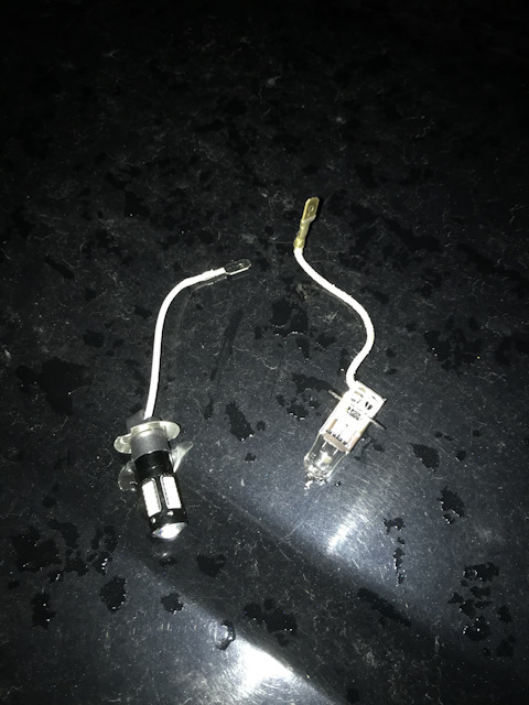

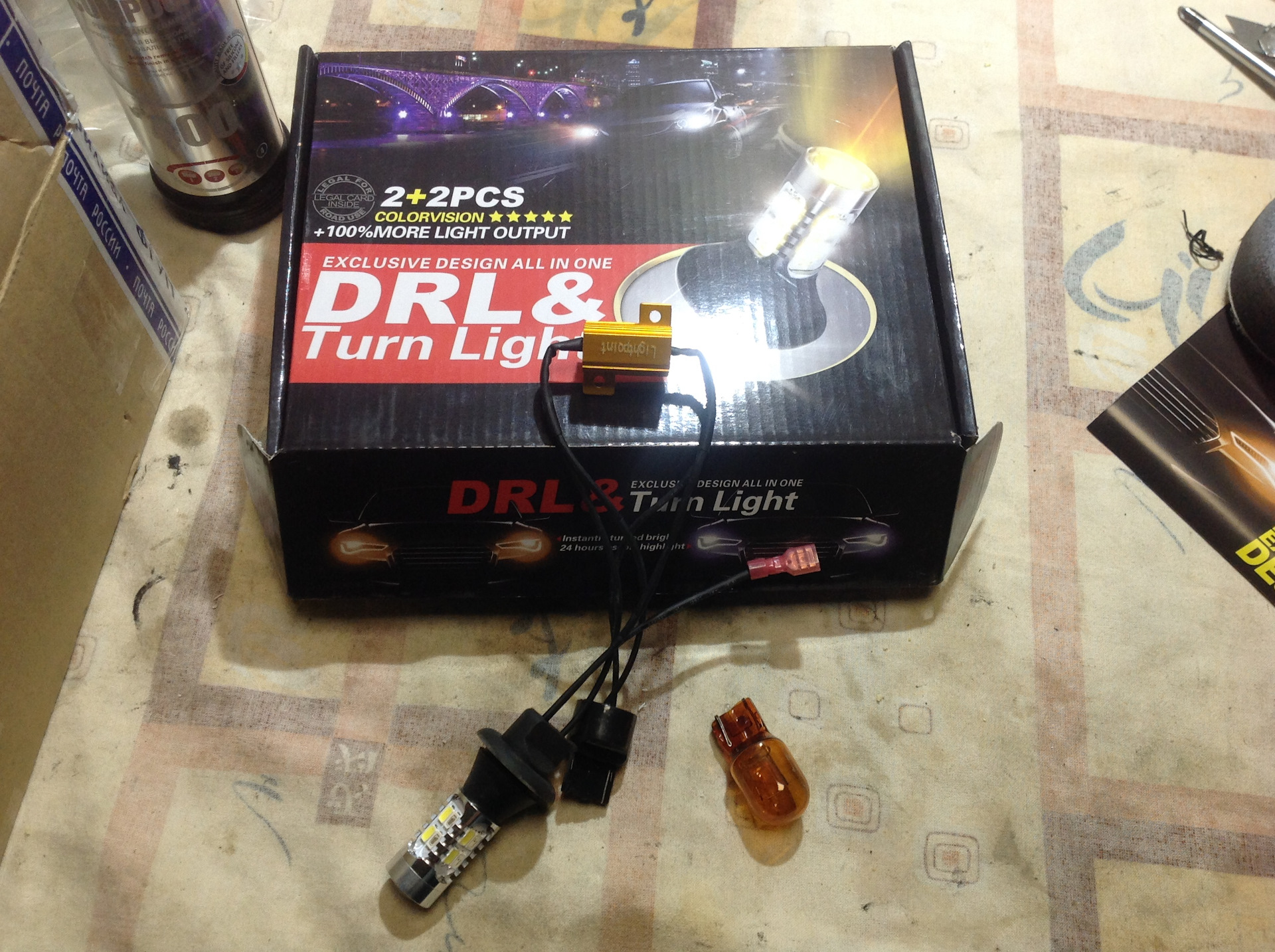

Установил на субарика такую фичу — ходовые огни и поворотники. Подарили друзья на 23 февраля.
Удобная вещица, скажу я вам! ДХО включаются при включении зажигания и гаснут при включении ближнего света фар. Светят очень ярко, оранжевый свет поворотника тоже ярче родных лампочек накаливания.
Надеюсь теперь продлить жизнь ксенону, который работал раньше и днем и ночью

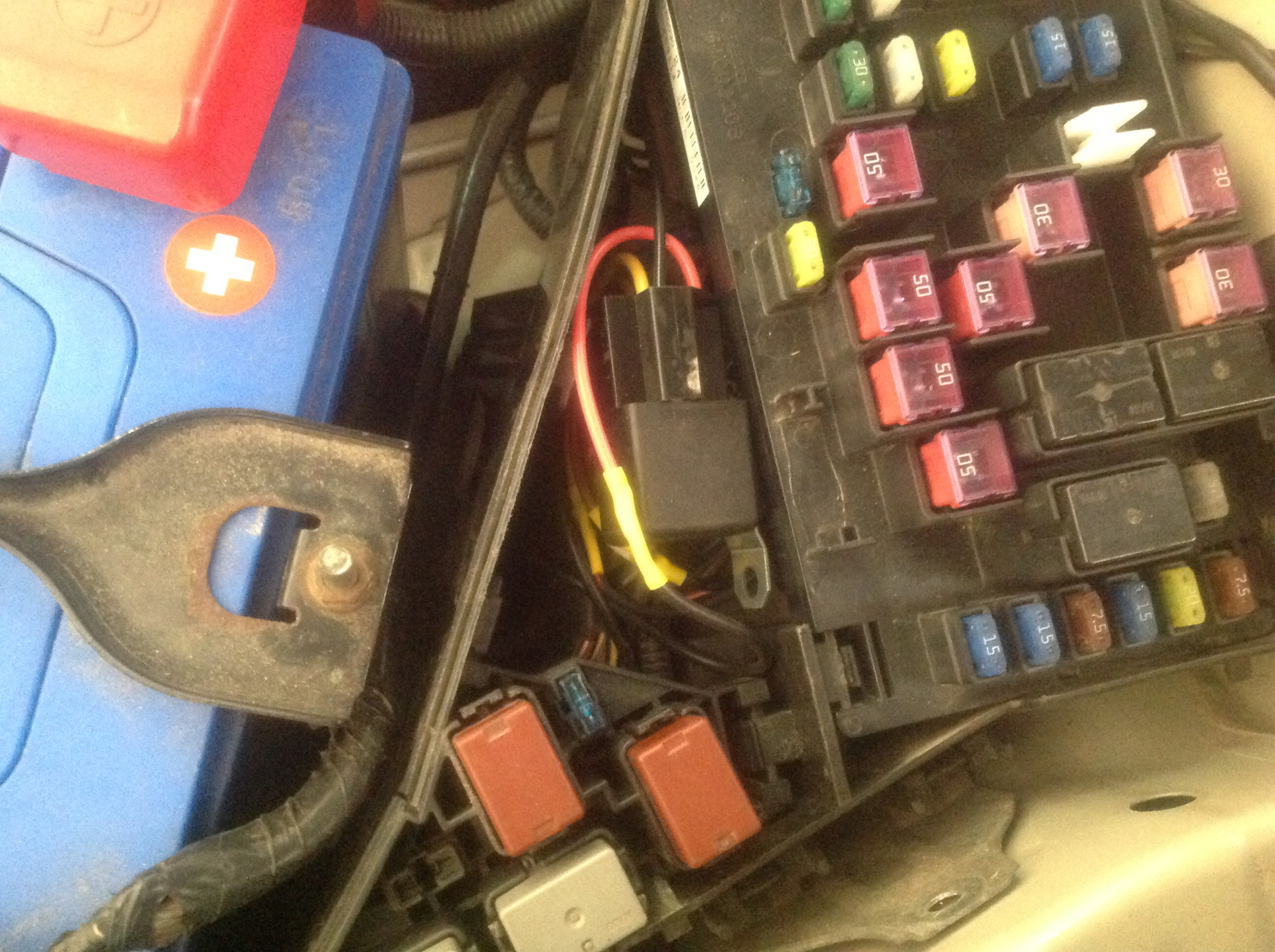

Позже доработал схему подключения. Теперь ДХО включаются только когда отпущен ручник. Пришлось поставить ещё одно реле, но оно того стоило!

Надо брать что то с теплоотводом.
Да не греются они, два дня щупаю фары — нормуль.
Там в проводке есть фигня золотистая на каждую лампу по одной, так там да, рёбра сделаны для теплоотвода. На первой фотке есть
Это обманки.
Доп. сопротивление по-русски ))
Угу)

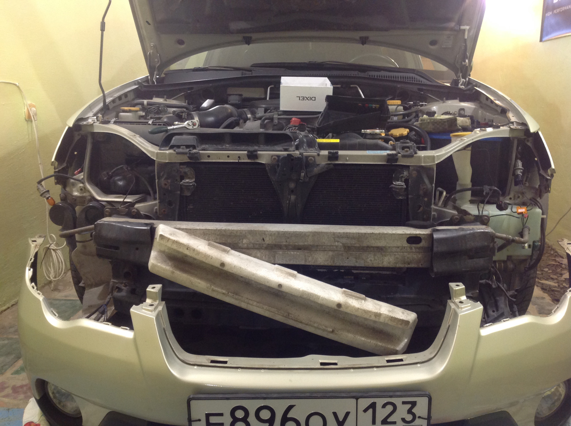

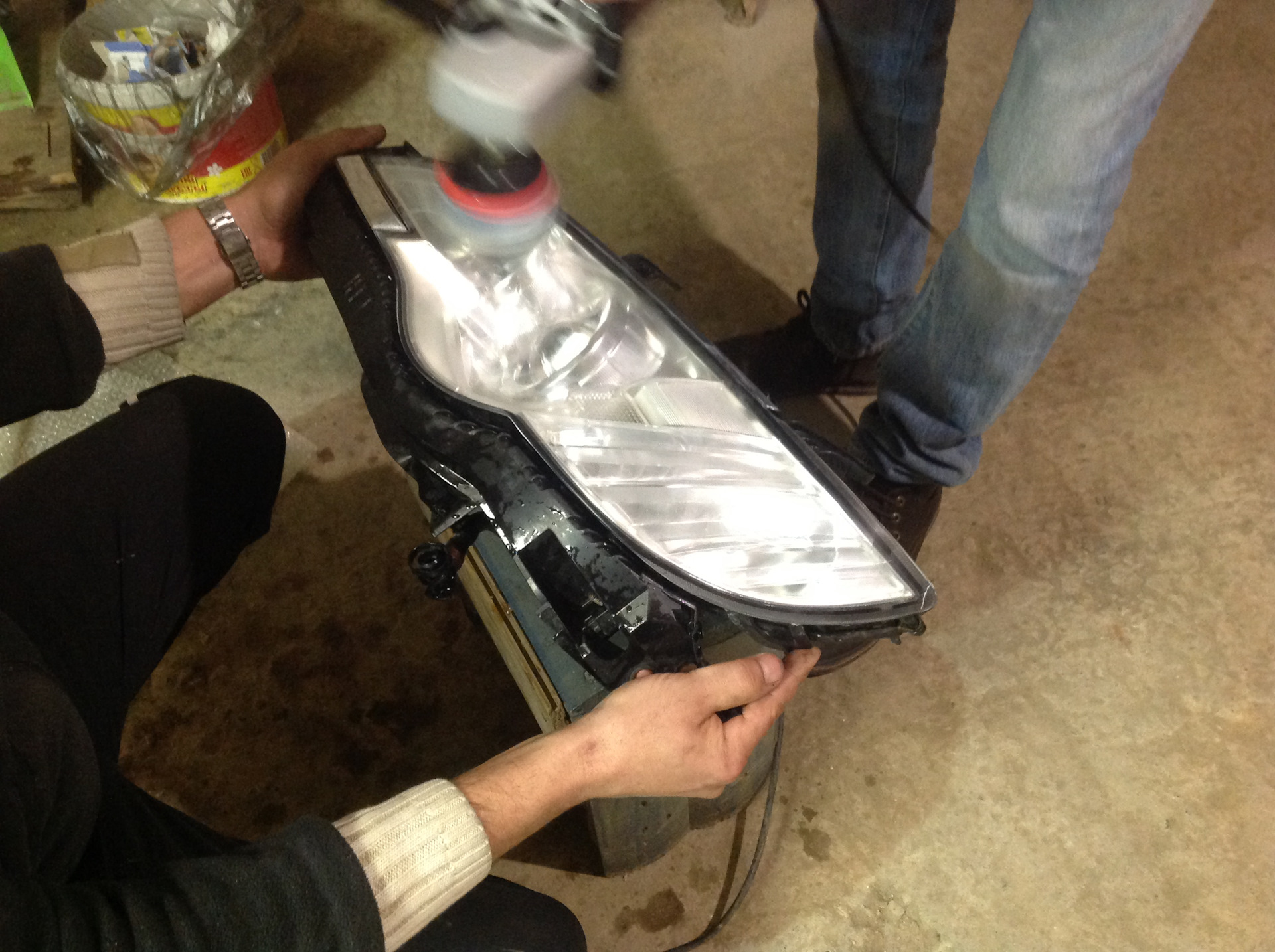

Чтобы заменить лампы необходимо пол морды разобрать? Планируются такие лампы к установке.
Заменить просто лампы поворотов можно через локер, а поставить ДХО — это тянуть проводку, закрепить всё, и заполировать фары — надо снять.
Пять минут делов — то ))
Единственные DRL которые пашут вот уже 8 лет подряд — это от Филипса. Все остальные — максимум год. Сейчас все сильнее задумываюсь про контроллер от Силыча silich.ru/drl.html
Сейчас поездил, несколько раз трогал фары, на нагрев. Совсем не греется. Абсолютно.
Ставил такие… Через месяц одна лампа перестала работать и белый и жёлтый, а потом и другая… В итоге демонтировал…
Может у Вас будет по-другому
Блин, запугали…
Прослежу насчет нагрева…
Вещь конечно интересная, однако я бы очканул их включать на постоянку.
Ты же вот только фару отремонтировал!
Мое мнение, они буду греться и могут оплавить стекло. Очень надеюсь, что я ошибаюсь и у тебя все хорошо.
Были подобные, через 3 месяца было замечено что лампы оплавили стекло внутри Фары, так что лучше последить первое время будут ли воздействовать на стекло.

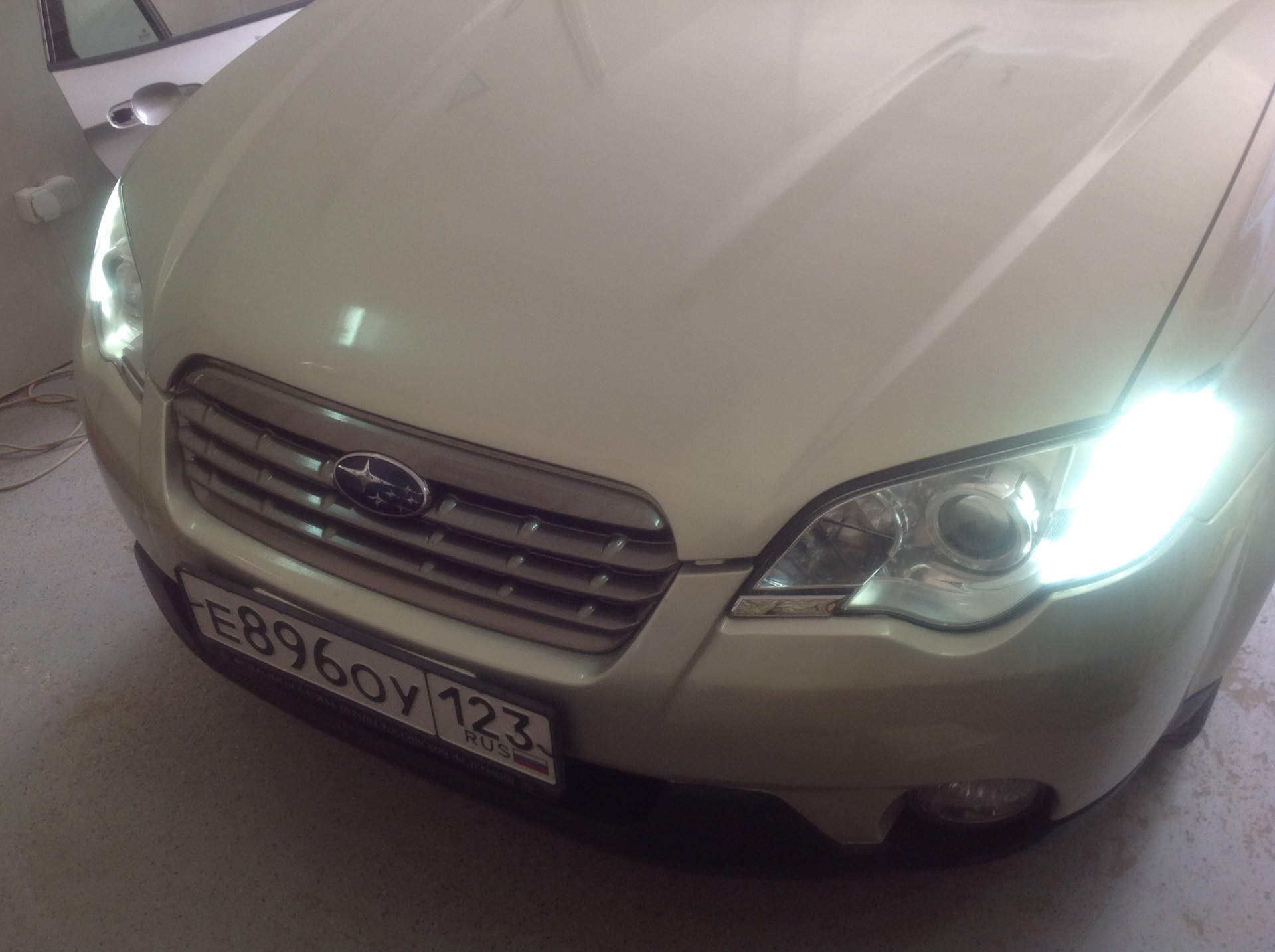

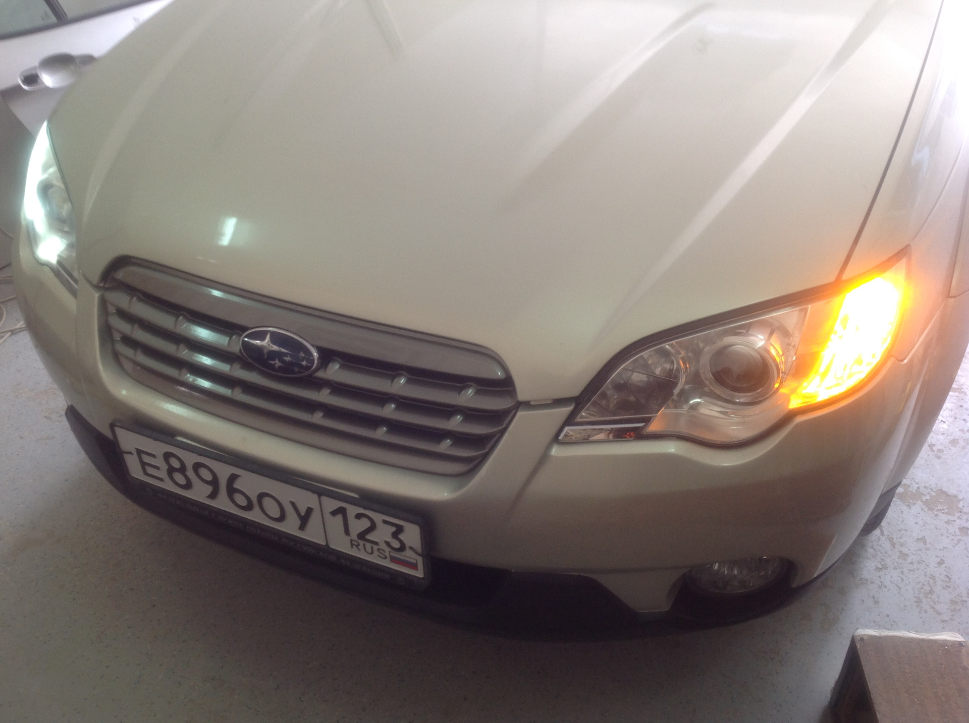

А где фото с результатом?
Вставил

Привет. Ну что, надолго хватило ламп?
Привет. До сих пор работают. Уже и фары переделал под LED модули, дхо оставил как было
