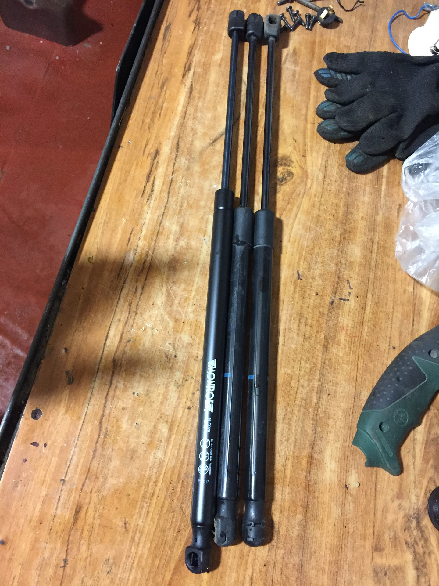

ВИДЕО СЕАНС в конце))) Всем привет!Родные упоры багажника прожили в моей машине ровно две зимы, а потом крышка становилась все более "самостоятельной" и в один прекрасный день в мороз около -20 гр, вообще стала падать на голову, загрузка коробок и прочих вещей где нужны обе конечности, стало еще той задачкой. Первым делом я начал грешить на шумку, которую делал летом и прибавку около 1,5-2 кг., закатана как внутрянка, так и наружный "скелет", отодрал что попроще наружку, никакого результат. Как говорится гангрену присыпками уже не вылечишь)))
Так как наша крышка само по себе очень массивная и тяжелая(стекло дает о себе знать), думается что это очевидный инженерский про…еб инженеров ВАГА, поставить мебельные упоры на такой вес крышки. Мучаются с ними судя по драйву очень многие, особенно в северных регионах.
Спасибо, ребятам первооткрывателям(наверно :) в этом деле:
TURBOvRS
ПРУФ ЗАМЕНЫ
КОД ДЛЯ ЗАКАЗА — MONROE ML5826, стоимость на 10.03.2017 — 625р х 2шт. = 1300р.
Код оригинала уже искать не буду, но стоят они примерно в три раза дороже. Единственное отличие у Монро от оригинала, как видно по фото ниже, они немного длиннее и крышка поднимается на 2-3 см также выше и чувствуется что они конечно сильнее родных. Устанавливаются БОЛТ-ОН, впечатления за 2 мес. использования только положительные.

Тоже проблема с этим?Пробей по ОЕМ коду сарай и лифтбек, одинаковые или нет. Или померь длину, а я родные померю.
Отпишись на сколько хватит и как работают. Обычные амартизаторы и стойки это производителя то ещё г…но
Работают отлично уже писал. Они для нашей крышки с запасом по ньютонам, думаю будут работать. Альтернатив пока нет.

Как с родными упорами, механика такая же, только чуть выше поднимает.
