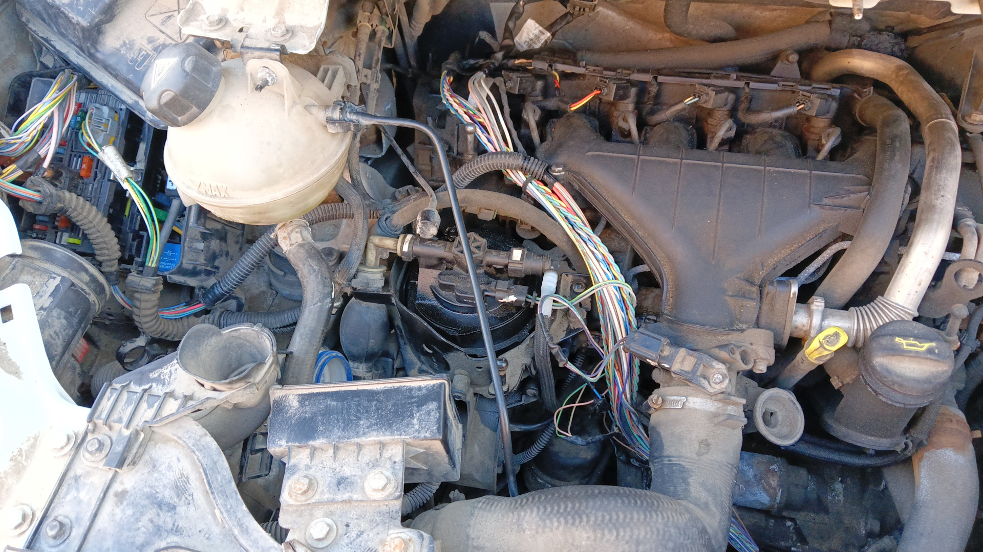

Закончились мои 3-х месячные муки. Машину реанимировали на СТО "КОВШ", где она простояла более 10 дней. Барабашка засела в электрике (ну по легенде так), со слов приемщика в косе проводки были перетертые провода, где конкретно не сказал и не показал. Починили и этого достаточно.

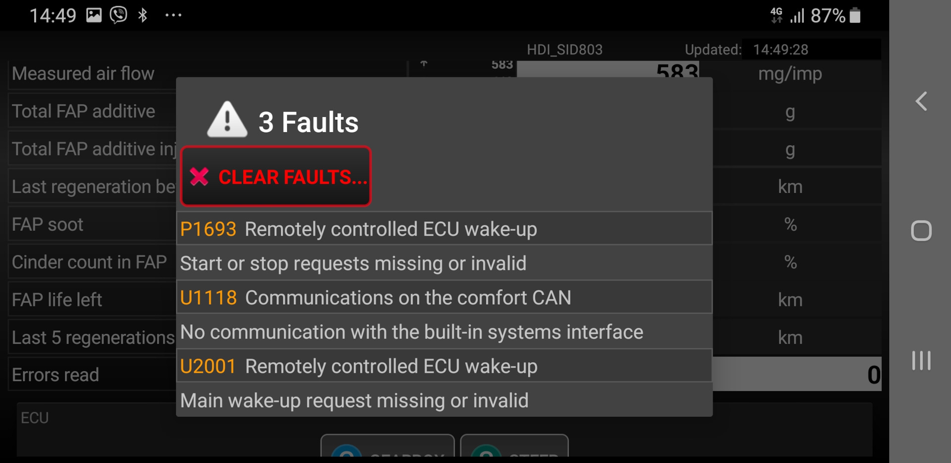

При первичной комп диагностике показало такие ошибки : P1169, P0562, P1352, P0337, U1118, P1693, U2001, P1197, P1694. После расшифровки кодов и сам понимаю, что в первую очередь проблему искать надо в проводке. Теперь коплю денюжку на покупку Лексии для домашнего использования)
Согласно списку работ был заменен датчик положения распредвала, заменены медные шайбы под форсунками, форсунки, кстати, снимались и регулировались на стенде.
В итоге имеем конский ценник за услуги, машина заводиться, работает немного мягче и ровней. Мастер-приемщик сказал что форсунки в состоянии "ок".
Ну и с мелочей на второй день после ремонта(то есть седня ) слетела с посадочного места трубка обратки с 1 форсунки если считать со стороны ТНВД.

Спасибо за информацию ! Тоже на Peugeot 407 2.0 HDI 6E AM6 появляются 3 ошибки P1693, U1118 и U2001, но машина едет и заводится без проблем, стираешь через FAP пару дней нету, потом опять появляется, но машина как ехала так и едет, может появиться во время мониторинга машины, часто смотрю темп. масла в АКПП, куда лезть, что делать что-то не очень понимаю, делаи привязку доп ключа (с Али., )после как привязали, два раза завёл машину и проверил работу кнопок, парень закрыл лаптоп и вытащил диаг. прибор, неделю ездил с новым ключом, всё норм. потом бац кнопки перестали открывать двери, но машину заводит, ориг. ключ открывает с кнопок, потом и тот, опять то открывает то нет, сейчас пользуюсь ориг. ключом, вот и думаю правильно ли он сделал, что сразу закрыл комп. после привязки доп. ключа, может там надо было, как-то завершить эту процедуру, а не сразу захлопнуть комп.мжет, кто подскажет, как от них избавиться ! ?

У меня тоже такое бывает, комп. ругается на воду в фильтре и двигатель тупо не заводится. Сначала лечил сбросом клемму, но потом перестало помогать и я стал сбрасывать ошибки китайским дешёвым сканером Елм и ситроеновской программой. Только у меня первая ошибка Р1598, а остальные такие же
а мой Ситрик не хочет работать с ЕЛМ, по крайней мере с версией прошивки 2.1.
Надо попробовать другой, а приложение вот это скидывает ошибки play.google.com/store/app…d=com.fap.c.faplite&hl=ru.
Еще более полную версию установил, но еще не опробовал 4pda.ru/forum/index.php?showtopic=876465
Добрый день Юрий вчера благодаря вашему посту запустил свой авто у меня Пыж 807 двиг такой же, вечером возле дома машину поставил, а утром не смог завезти, был провод в жгуте переломлен )))), а так начал грешить на топливную систему .

Ну и чудненько… Не показали что делали — то не страшно. Главное — чтоб все работало! А что ковыряли — думаю можно увидеть. Наверняка жгут раскрывали, а закрыть его "по-заводскому" вряд-ли смогли. Это, конечно, если есть желание туда лезть…
пока с нештатного увидел что вскрывали мозги, корпус блока обмазан каким то герметиком вкруг.

Жгут реально перетирается на этих двигателях, у себя снимал заводской кожух и обматывал его изолентой.
