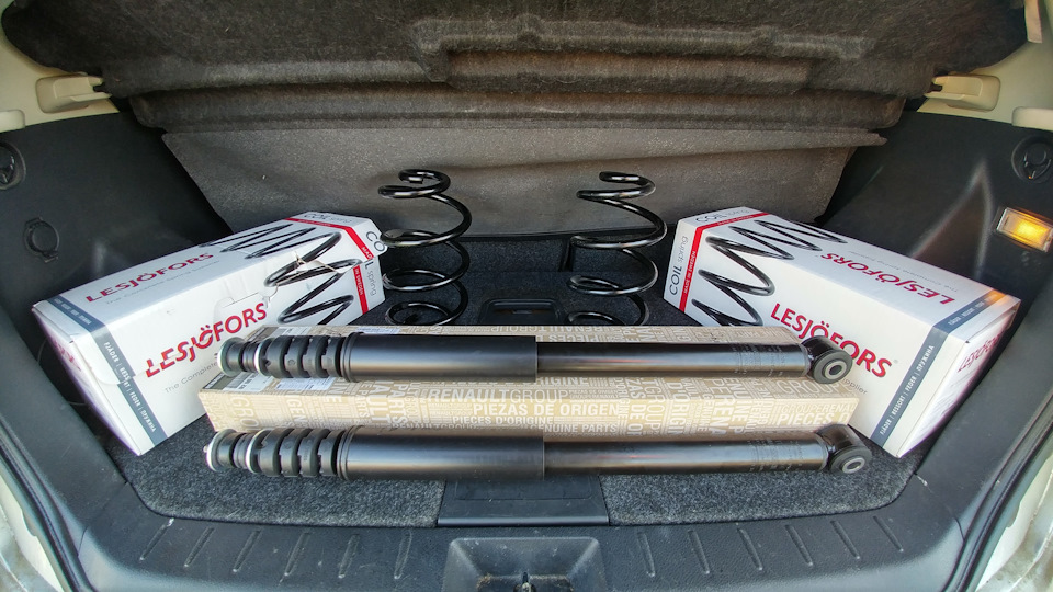

Хэлоу! Редко кто из владельцев 9-летнего Енота доволен задней подвеской своего авто. Причина известна: ход задних амортизаторов — чуть больше зазора между пятой дверью и бампером. Это если на заднем диване пусто.
Если же там кто-то есть — к концу более-менее длинной поездки в задних локерах можно лицезреть живописные протертости размером с пятирублёвую монету от резины 195х65хR15.
Про лежачих не буду — все знают.
Пытливый русский ум, понятное дело, давным-давно нашел решение проблемы:
-KYB 344810 аморт от Клио III с пыльником и отбойником за 2500р.
или
-KYB 343418 аморт от Логана без нифига за 1500 р.
-Lesjofors 4272927 пружина от Клио III за 1400 руб.
-В случае KYB 343418 еще нужен комплект пыльников-отбойников, которые в версии от Renault стоят как крыло от самолета, а версия, скажем, от Febest — характерного для этого "бренда" качества по 800 руб./штука.
Ну да фиг с ними, с пыльниками.
Для меня обе эти Каябы — жесткие.
Даже нет, не так: Для наших дорогнаправлений обе эти Каябы — жесткие. Ямы латают у нас перед зимой, а весной этот "асфальт" исчезает вместе со снегом.
Раз нашему Еноту подходят KYB 343418, значит подойдут и RENAULT 8200953294.
Кто такие, чем знамениты?
Именно они трудились на галерах моего бывшего Логана 2008 г. выпуска почти 200 000 км. Предыдущий владелец авто за его первые 100 тысяч не раз возил стройматериалы на дачу, я, в свою очередь, тоже не отставал. Ничего нигде не скребло, не шоркало и не стучало.
И, надо сказать, ход всегда был мягкий.
Когда продавал машину с пробегом 195 000, задняя подвеска работала нормально — протрясли на вибростенде. Потеков масла на стойках не было.
Производитель этих чудо-амортизаторов — завод MONROE в Чехии.
Ставились на Логаны первой фазы до того момента, пока их знаменитую подвеску не решили скатить в говномодернизировать путем выкидывания СПУ и замены стоек по кругу на Cofap.
Стоят 2200 руб./штука. Перед установкой прокачивать ОБЯЗАТЕЛЬНО.
Ну а теперь фото, куда без них:

Привет, подскажи если поставить аморты от рено как у тебя и пружины Lesjofors 4262052 а не как у тебя будет норм сочетание?не хочу что бы зад сильно высокий был или нужно только с такими пружинами ставить как у тебя?думал ставить каябу но меня смущает что будет жосткая подвеска всеравно
Насколько я помню с логановскими амортизаторами только пружины от клио. Иначе или проставки надо или рабочая зона амортизатора сместится, что не есть хорошо. Это все писал Василий на енотфоруме. Да и высокая она только поначалу, потом пружина неизбежно подсядет, но в пределах разумного. А если груз возить или пассажиров — это произойдет быстрее.
Приветствую! Коллега подскажи, а аморты 8200953294 с бОльшим ходом штока, чем родные Енотовские?
Да, поэтому только с пружинами от Клио их ставят.
Спасибо за ответ! У меня сейчас стоят пружины от Клио и аморты сзади, планирую поставить опять от Клио пружины (просели) и эти аморты.
Лесжофьйорс вроде не должны проседать по отзывам. Каябы могут. Оригиналы тоже.

Подскажи пожалуйста, амортизаторы RENAULT 8200953294 маслянные или газо-маслянные, в разных источниках пишут по разному. Хотелось бы конкретно узнать. В основном везде пишут, что 82 00 742 812 --масло а 8200953294 газ-масло. RENAULT 82 00 742 812 держал в руках, это точномасло. А вот с 8200953294 непонятно…ищу истину ! ))
И еще, у пружин от клио-3 пруток чуть толще, это сказалось ка то на жесткости ?
Я думаю из газа в них только небольшой подпор чтобы масло в жару не вскипело. Хорошие мягкие в меру стойки, мне пока нравятся. Они точно не жёсткие, это 100%. Пружины не добавили жёсткости, а вот во время переезда помогли когда набивал багажник очень плотно — ничего не шоркало.
Могу сказать честно: если бы сейчас делал — поставил бы все то же самое. Жаль, что стоек подобных этим без колхоза на перед не поставить((
В общем по итогу двух лет: рекомендую!

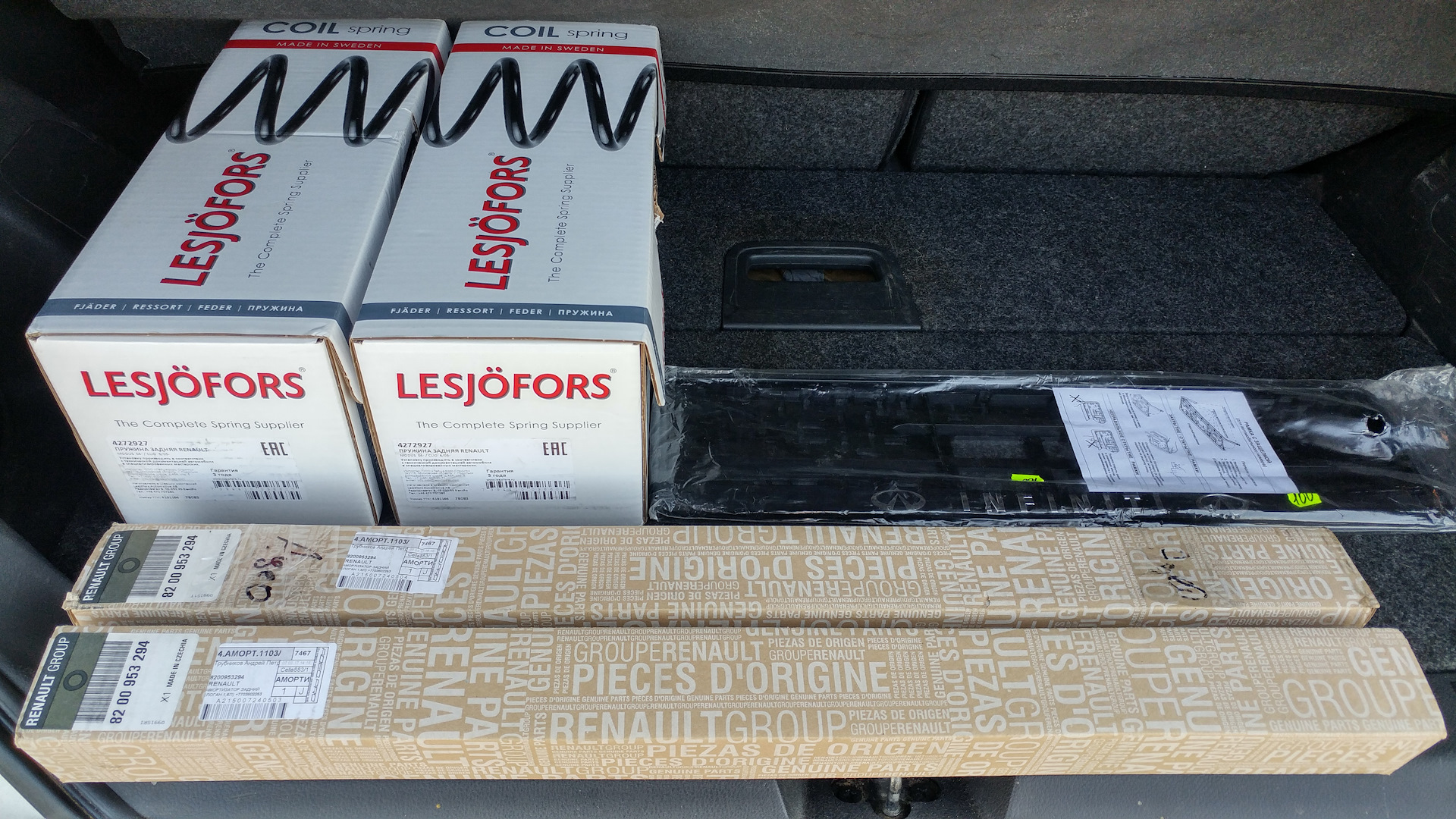

Подскажи пожалуйста 8200953294 эти амортизаторы идут полностью в сборе с отбойником и пыльником? И как на данное время полет?
Все нормально. Комплект идет в сборе — см. фотографии.

А сколько длина и диаметр прутка у пружин?я заказал себе амортизаторы KYB 343810, в сочетании с такими пружинами как будет?
К вашим каябам надо родные пружины.
От клио пружины ставятся вместе с амортами от клио или логана.
Родной аморт клиовская пружина разобъет на отбой, практически не будет хода подвески. И будет очень жестко.

"KYB 343418 аморт от Логана"- подтверждаю тоже- ЖЁСТКИЕ!
У родные Енотовские на 180 тыс по вибростенду типа нормальные, а на кочках зад бухает! Так что главный вопрос к тебе: Логановские не будут стучать?
Ход на отбой прилично больше, на 5 см. ЕМНИП.
Ну и если Каяба с модусовскими пружинами не бухает, то Монро и подавно не должны.
Однако если забыть прокачать — могут застучать любые аморты.
Все же надо дождаться установки. Самому интересно — что получится.
