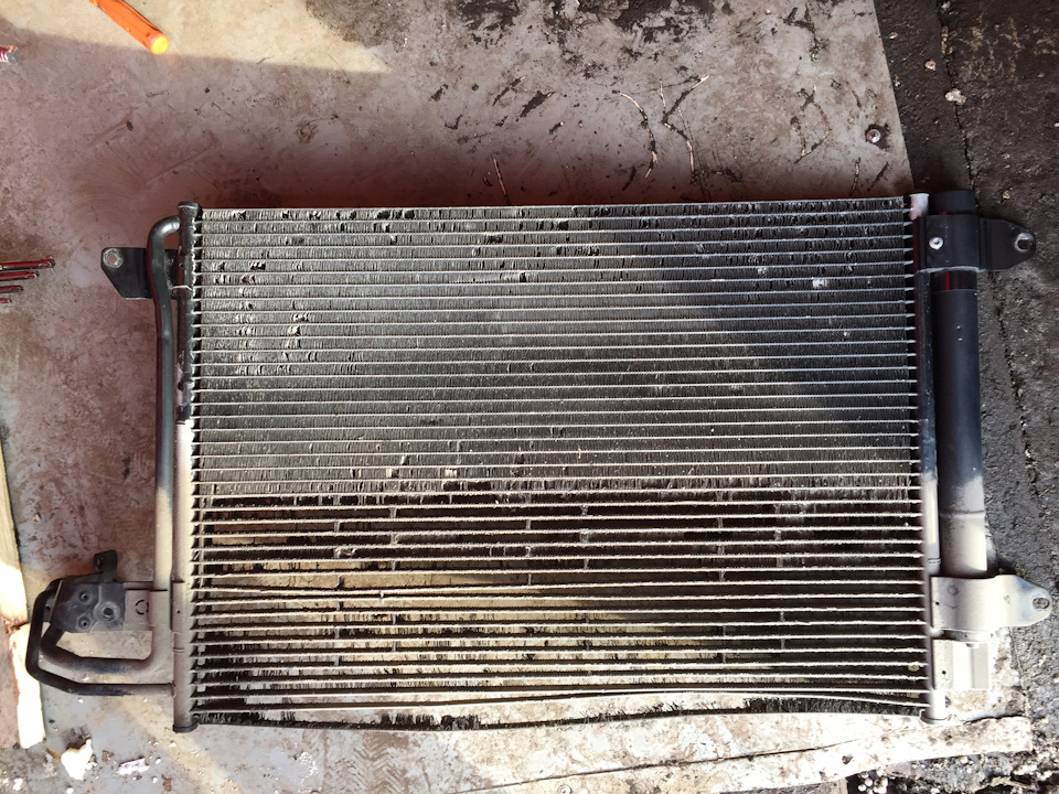

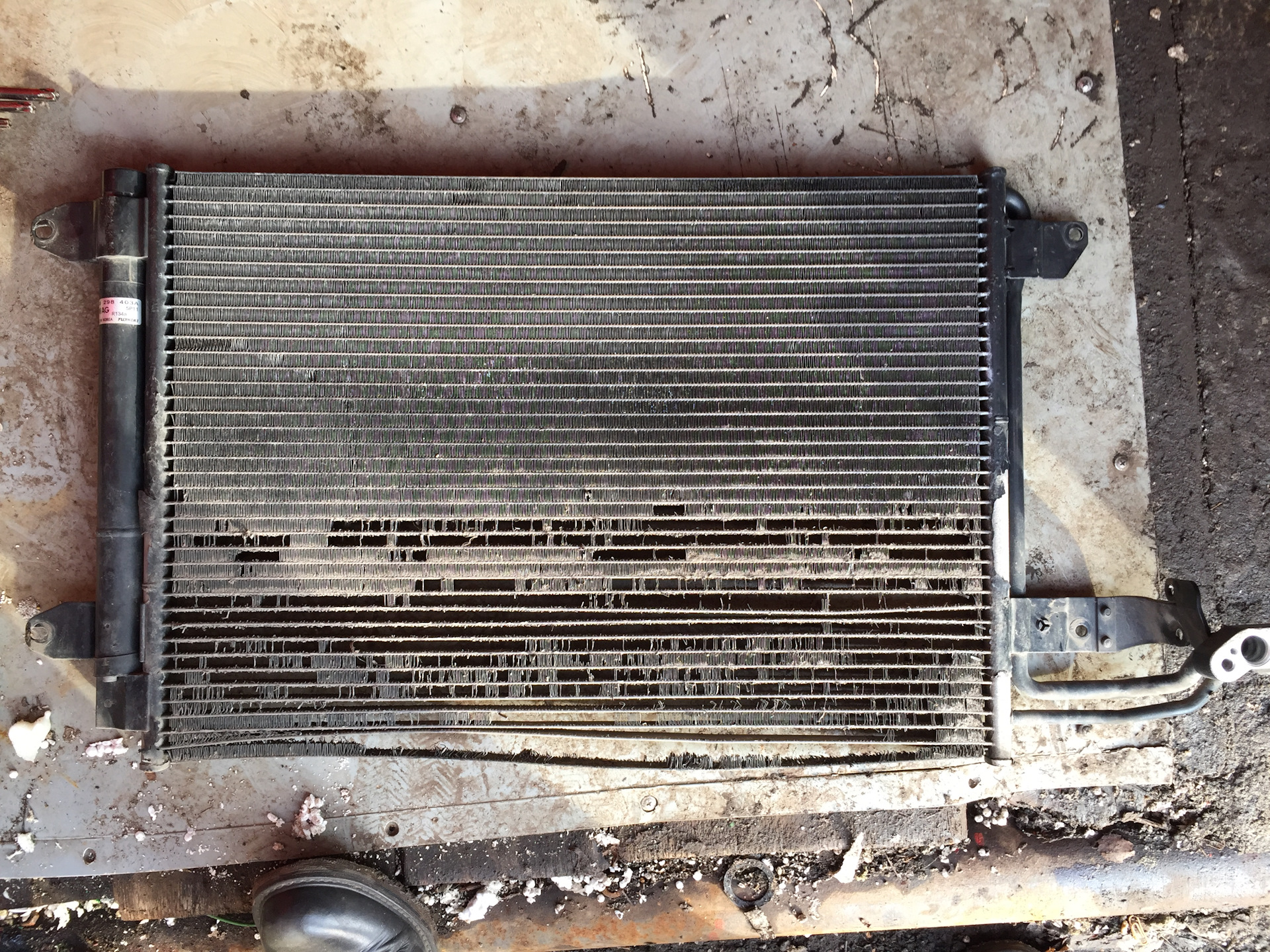

Еще при покупке авто было понятно что радиатор кондиционера просится на замену. После промывки "бутерброда" радиаторов это стало еще яснее. До холодов поездил более менее, кондей холодил. Не сильно конечно, но хватало. Зимой кнопочка AC благополучно была выключена, но в сильные морозы в январе (-25 -27) случился казус — под капотом раскидало светлую маслянистую жидкость и напорный (толстый) шланг идущий от компрессора начал потеть и выглядеть засаленным. Уже позже глядя на радиатор кондиционера (половины сот в нем не было) я подумал, может это из-за него? Не знаю в общем. Но к плану работ добавилась еще починка шланга кондиционера. Радиатор решил менять сам, а вот насчет шланга поехать и сделать на сервисе чтобы сразу и проверили все и гарантию дали.

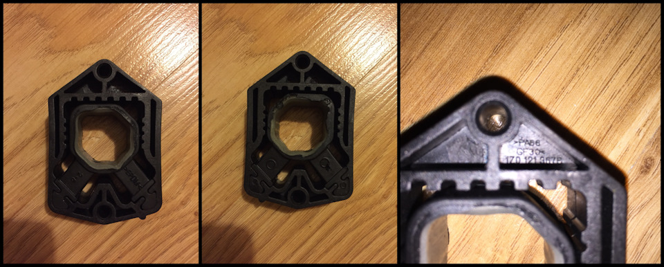

По процедуре разборки/сборки писать не буду, т.к. есть просто шикарный отчет где все расписано от и до. Вместе с заменой радиатора решил сразу заменить его подушки (верхние и нижние), чтобы как говориться "2 раза не вставать" :)

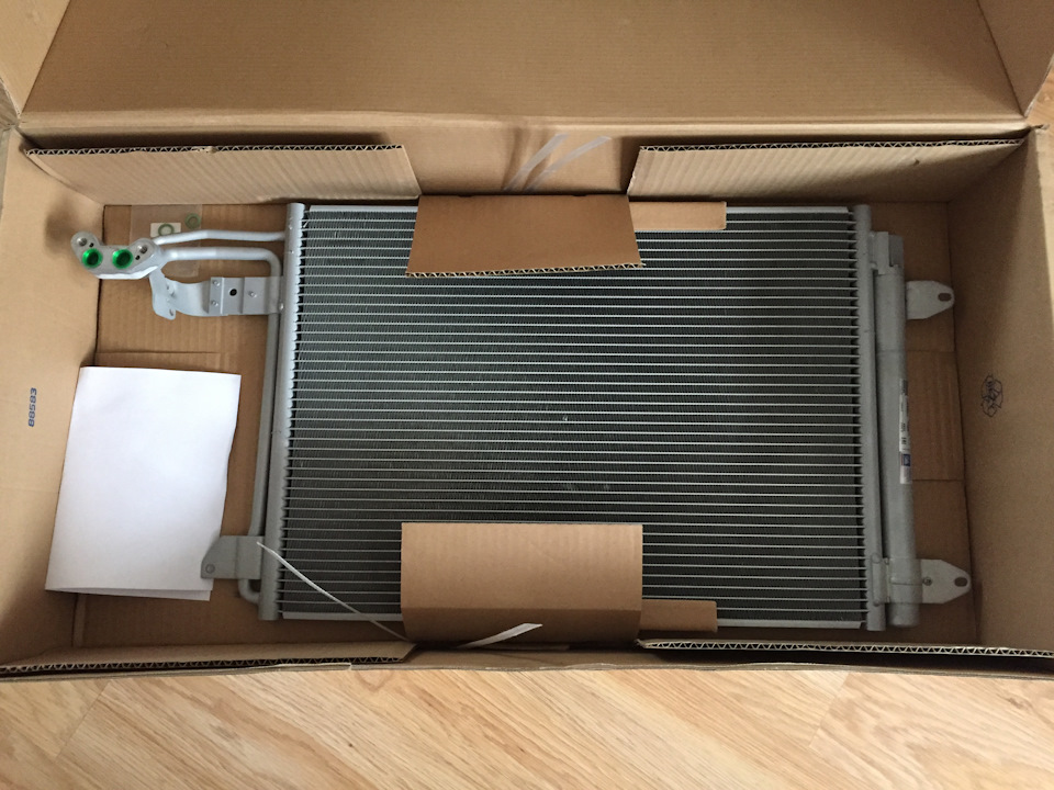

Список З/Ч:

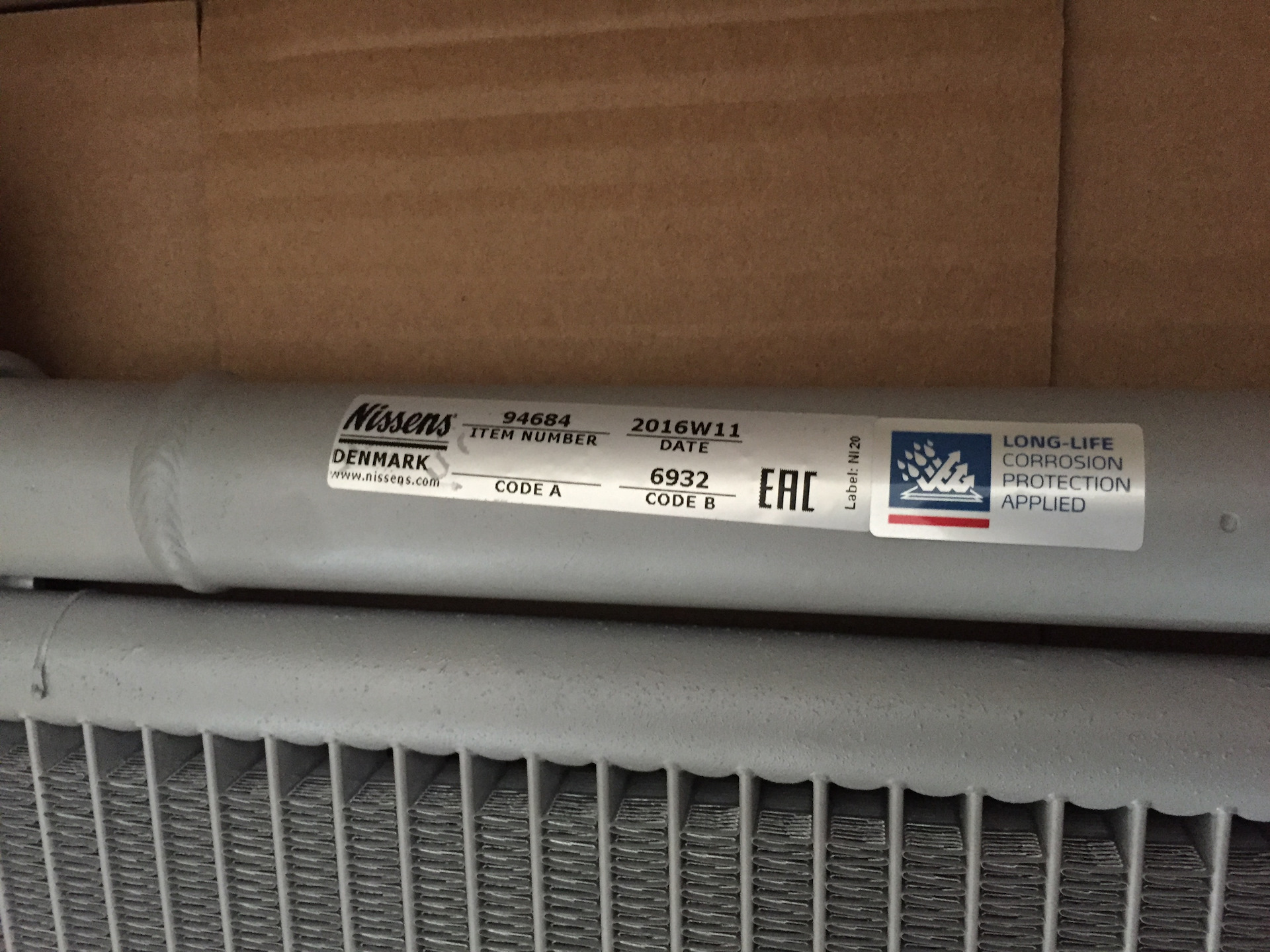

— Nissens 94684 радиатор

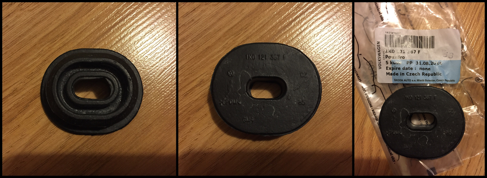

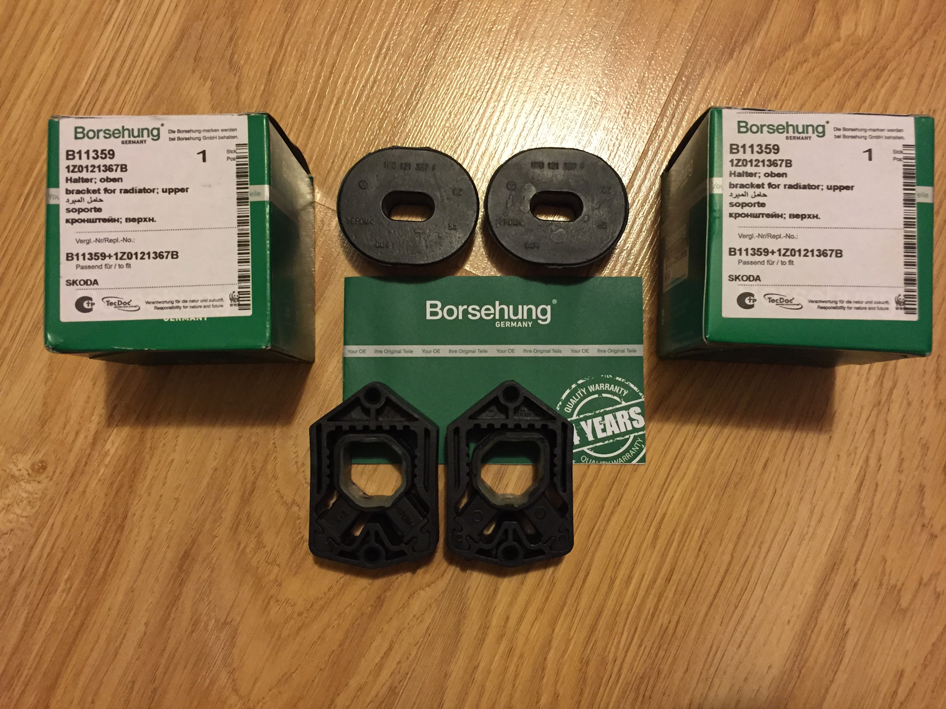

— B11359 BORSEHUNG Подушка радиатора верхняя 2 шт (в оригинале 1Z0121367B)
— 1K0121367F Подушка радиатора нижняя 2 шт

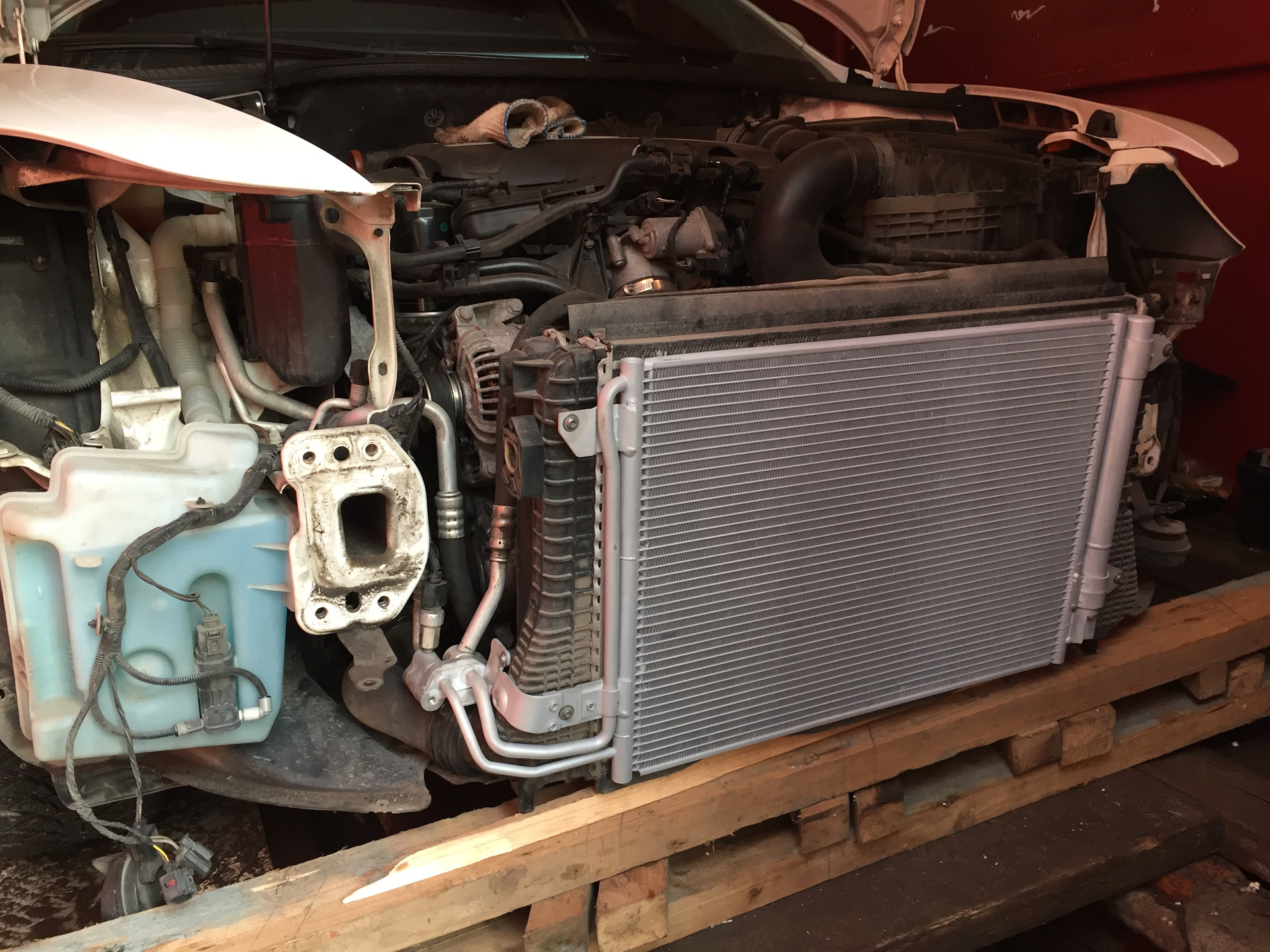

Заехал в гараж к RuSLaN0693 и работа пошла. Скинул фары, туманки, бампер. Отсоединил воздуховод, разъем датчика капота, трос капота, датчик температуры. В прошлый раз площадки для фар я снимал тоже, в этот раз открутил только по болту что крепят их снизу, а так они остались вместе с телевизором. Еще раз обвел все болты, открутил по 4 болта на лонжеронах, 2 сверху и телевизор можно сказать в руках.

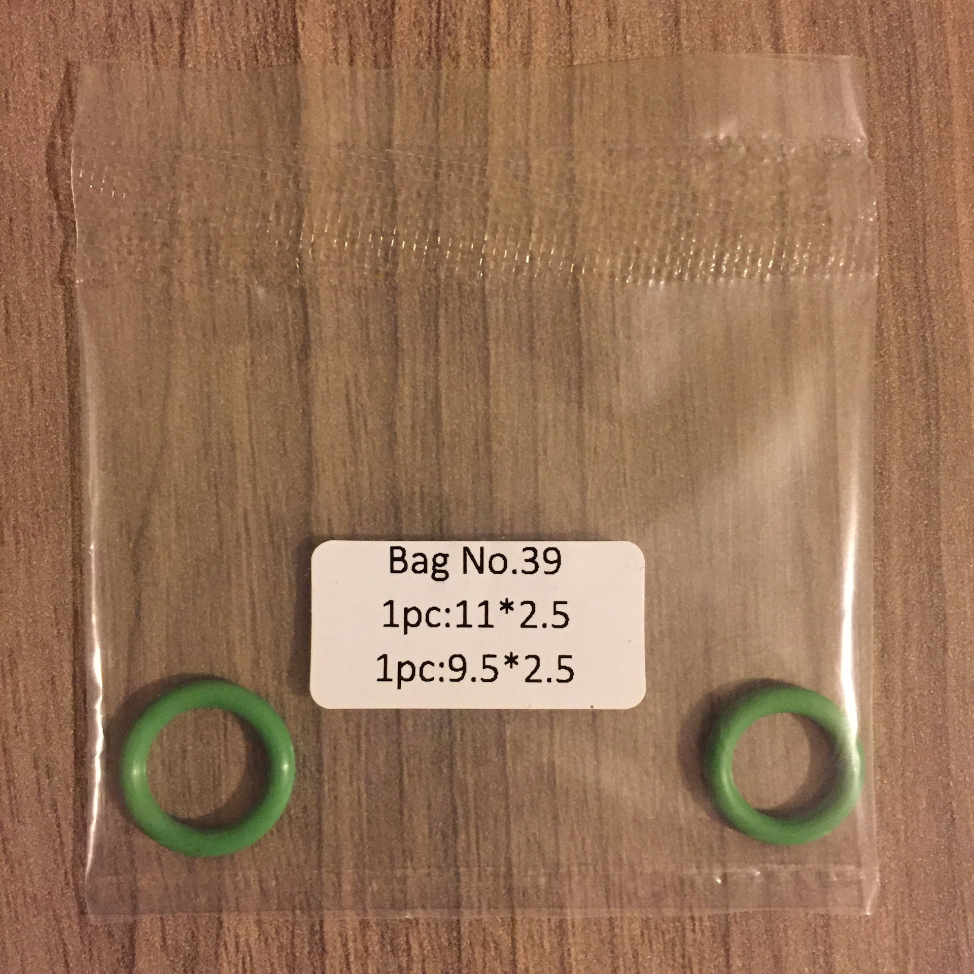

Спустил давление из системы кондиционера. Маленькими порциями, руки в перчатках еще и тряпку накинул сверху чтобы не отморозить чего. После пошел откручивать патрубки радиатора кондиционера и собственно сам радиатор. Если не снимать защиту и не заходить с ямы, то патрубки откручивать совсем не удобно, но терпимо. Заменил резиночки, установил новый радиатор. Накинул новые верхние подушки, а в телевизоре заменил нижние.

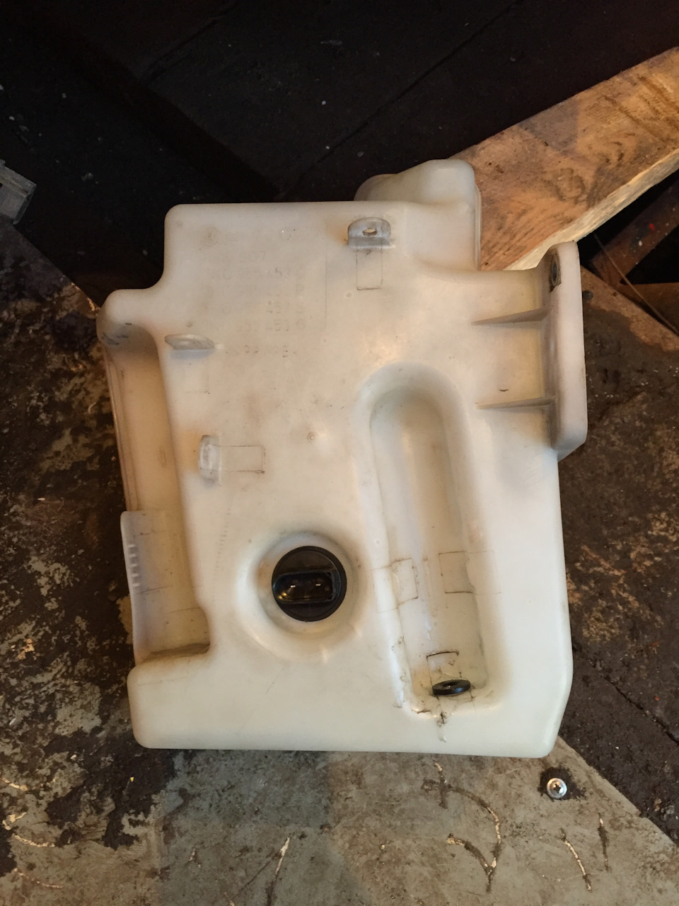

Дальше установил все обратно кроме бампера. Решил сделать заделку на установку датчика уровня омывающей жидкости в бачке :) Сделал отверстие. К слову диаметр нужен 23 мм где не читал нигде не находил вроде, может кому полезно будет. Я со сверлом прогадал, купил ступенчатое сверло до 20 мм, остальные 3 мм пришлось ковырять канцелярским ножом и надфилем. Приятного мало в этой процедуре, уж лучше заранее подготовится и купить сверло нужного диаметра.
Дальше провел проводку от датчика, чтобы лишний раз не скидывать бампер. Проковырялся в общей сложности часов 7, но думаю за 3.5-4 часа бы один радиатор перекинул.

И как Nissens ходит, нарекания есть?
Автор похоже уже автомобиль продал, у меня nissens отьездил год, затем помер, говорят что камень, но у меня смутные сомнения поэтому новый беру hella.
Подушки эти обязательно менять?
Если самому менять, то просто 1 соединение открутить и прикрутить?
Здорово всё сделал, и Nissens выглядит очень достойно по качеству!

А зачем подушки радиатора брал?
Просто так раз уж залез поставить новое
Я то думал старые просто в труху превращаются!
старые вполне себе ничего) Можно было не менять наверное
Я решил все же не менять, 600р экономия

После прошлой зимы включил кондер а он молчит.я уже испугался думал чо серьезное сломалось.поехал на заправку а оказывается масло в нем пропало вот он и молчал при включении.радиатор тоже весь ушатанный.соты замяты так же как здесь…может тоже поменять.результат очевиден?
радиатор лучше поменять, чем быстрее тем лучше. Возможно из-за плохого охлаждения повышается давление и дальше с вытекающими последствиями. Хотя я могу ошибаться в этом вопросе
