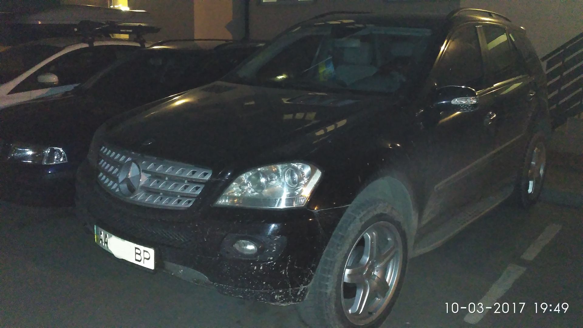

Как то с братом махунлись на время машинами, на пол недели
Я в результате катался на этом
Вкратце о Млке — ГОВНО
машина хоть и на пневме — но твердая
двигатель в8 5.0л — звука не слышно, ускоряется так себе — фана без звука в8 нет
салон кожзам, как в китайце
100500 кнопок
посадка такая, что на маршрутчиков с высока смотришь
расход не менее 20л газа
АКПП 7Ж троник — говно
Света нет
педали ватные
Одно понравилось — много места в салоне

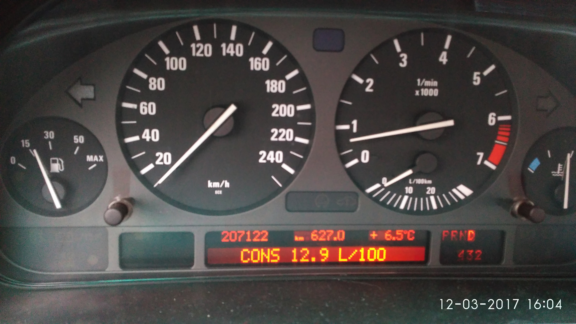

И так, как-то брат звонит, говорит, что на холодную двиг на бемчике как-то тяжко работает, но как только стрелка выходит с синей зоны — сразу все ок… ну списали на плохое топливо…
Привез мне машинку, все ок на горячуюю, машинка прет как и должна, ну и ок
Ну вот пришел понедельник, завожу утром и машинка сразу же глохнет…
с подгазовкой стабильно работает только от 1,5 тыс оборотов, все шо меньше — трясет, чихает, кашляет, глохнет…
Прогрел пока глохнуть не перестала включил драйв и потихонько поехал… когда машина полностью прогрелась тряска на ХХ совсем ушла…
Заехал я на СТО возле работы, задули дымку в двигатель в щуп, при этом закрыв ДМРВ хоть сразу и не було видно откуда убегает воздух, но продувалось очень легко… потом вышло солнце и водно как с мембраны КВКГ пошел дымок… так и приговорили КВКГ
Стоял Мейле, сколько стоял — не понятно, но машина точно с пол года стояла на стоянке, и КВКГ был заменен еще предыдущим владельцем
Подкинули БУ оригинал, который был в идеальном состоянии, все болячки как рукой сняло
по диагностике также приговорили лямбду на Банк 2, кажись именно эту я уже менял, причем у них же, бу брал и ставил
Теперь утром заводясь у меня обороты прыгают на 1к, потом плавно опускаются на 800 и все норм:)
так что вот где причина скачков оборотов при старте на холодную…
и да, клапан маслостакана делает свое дело, не спускает масло в поддон, но теперь следующая проблема, нужно долить масла, так как то количество, на которое поменьшало, стоит в маслянном стакане :)
Походу КВКГ пропускал понемногу уже давно, а за те дни уже дырочка превратилась в чорную дырку:)
Ну и один плюс, пока брат катал на авто, а катал он в городе и пробках и по трасе 160, упал расход
И я и брат заметил, что чем резче ускорения в городском цикле, тем меншье интгральный расход
