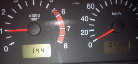

Через месяц, два. Я отошёл и мне посоветовали нового Сенсея. Да и нужен он мне был так как от депрессии после прошлого мастера я начал сильно ЖРАТЬ примерно 18-20л. на сотню((( . Вот нахожу я этого учителя и говорю,
