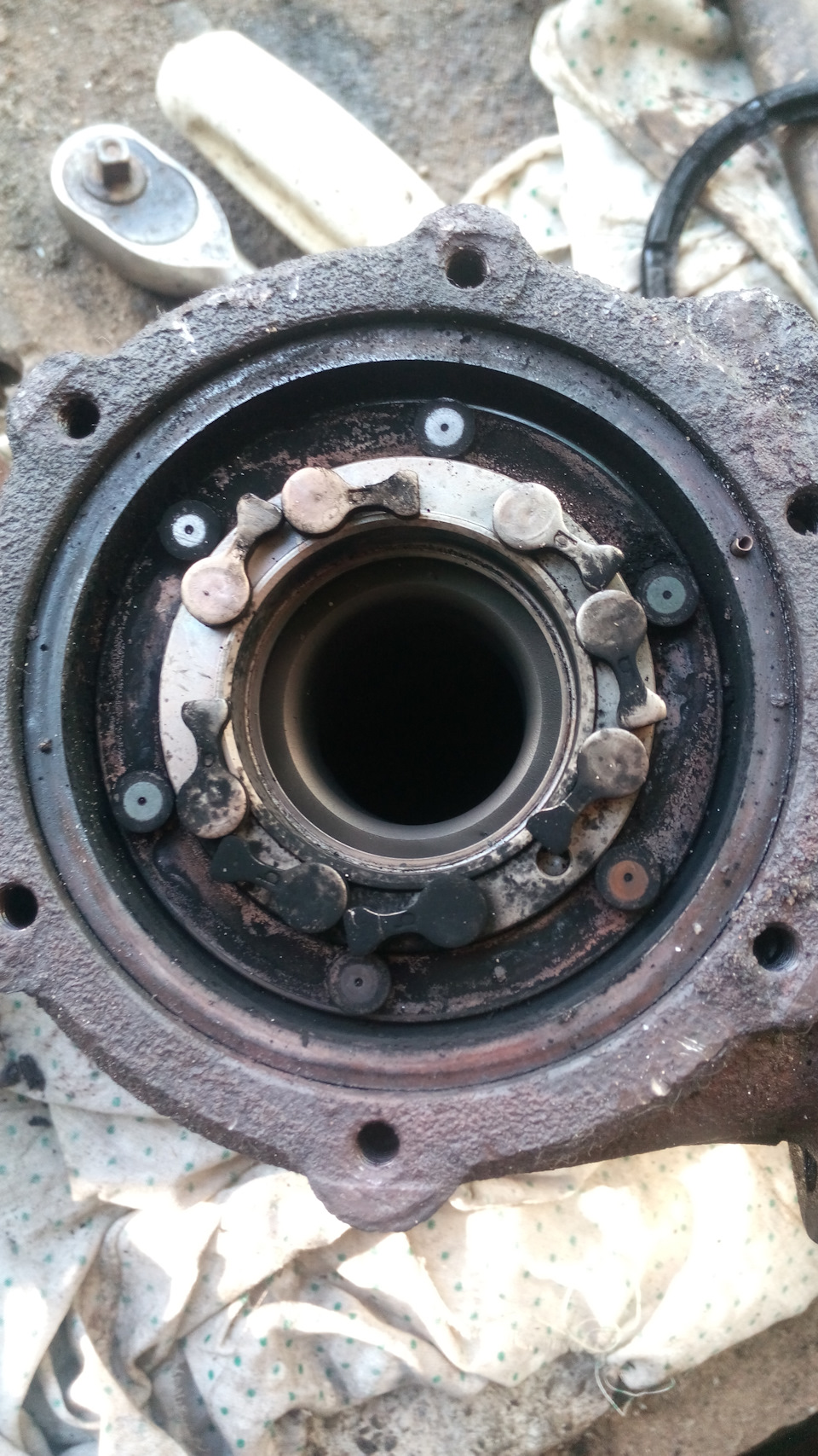

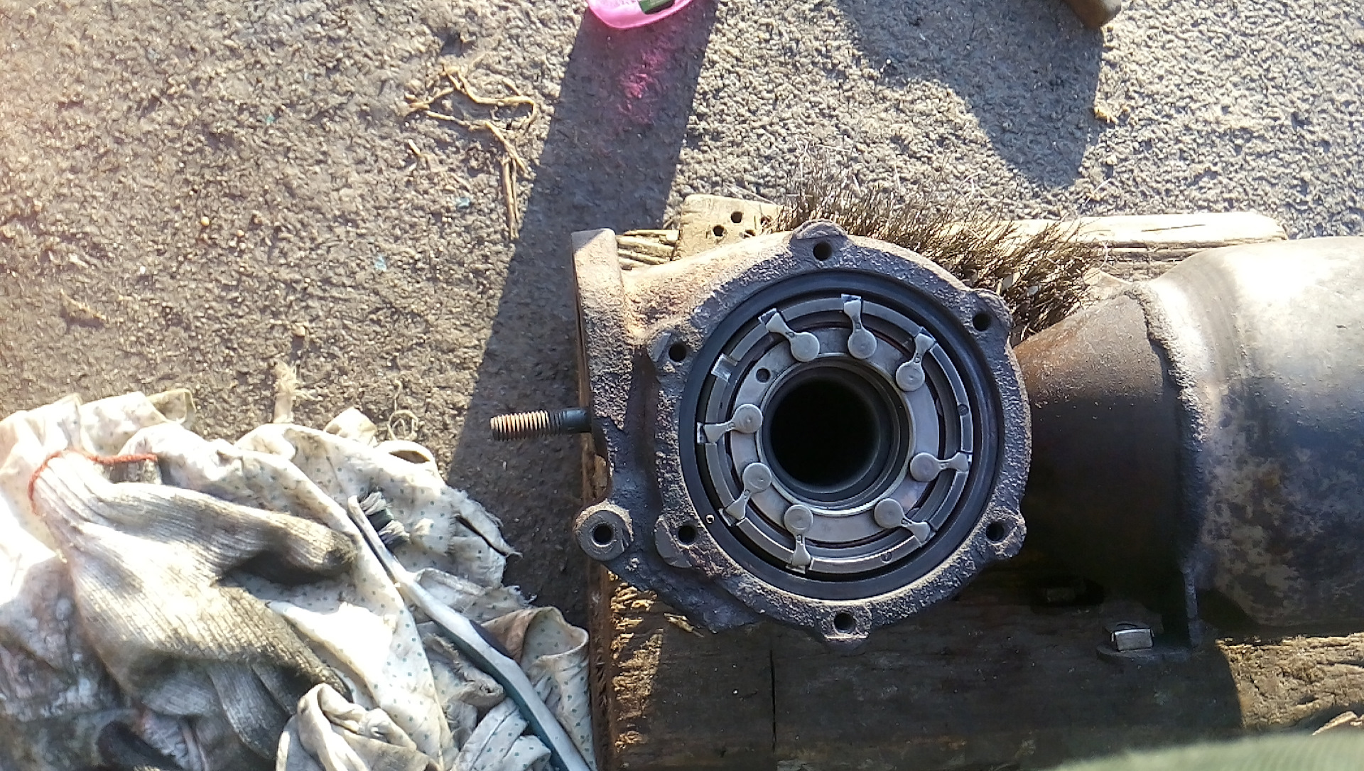

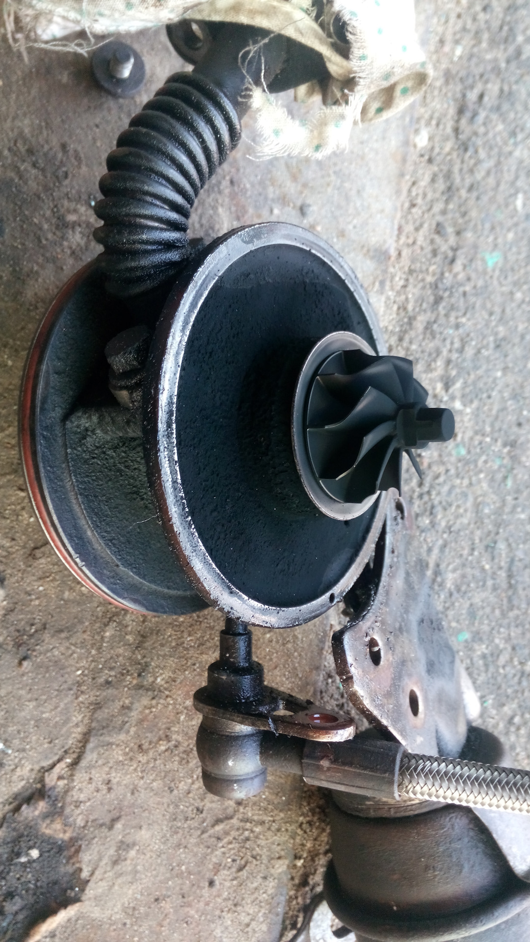

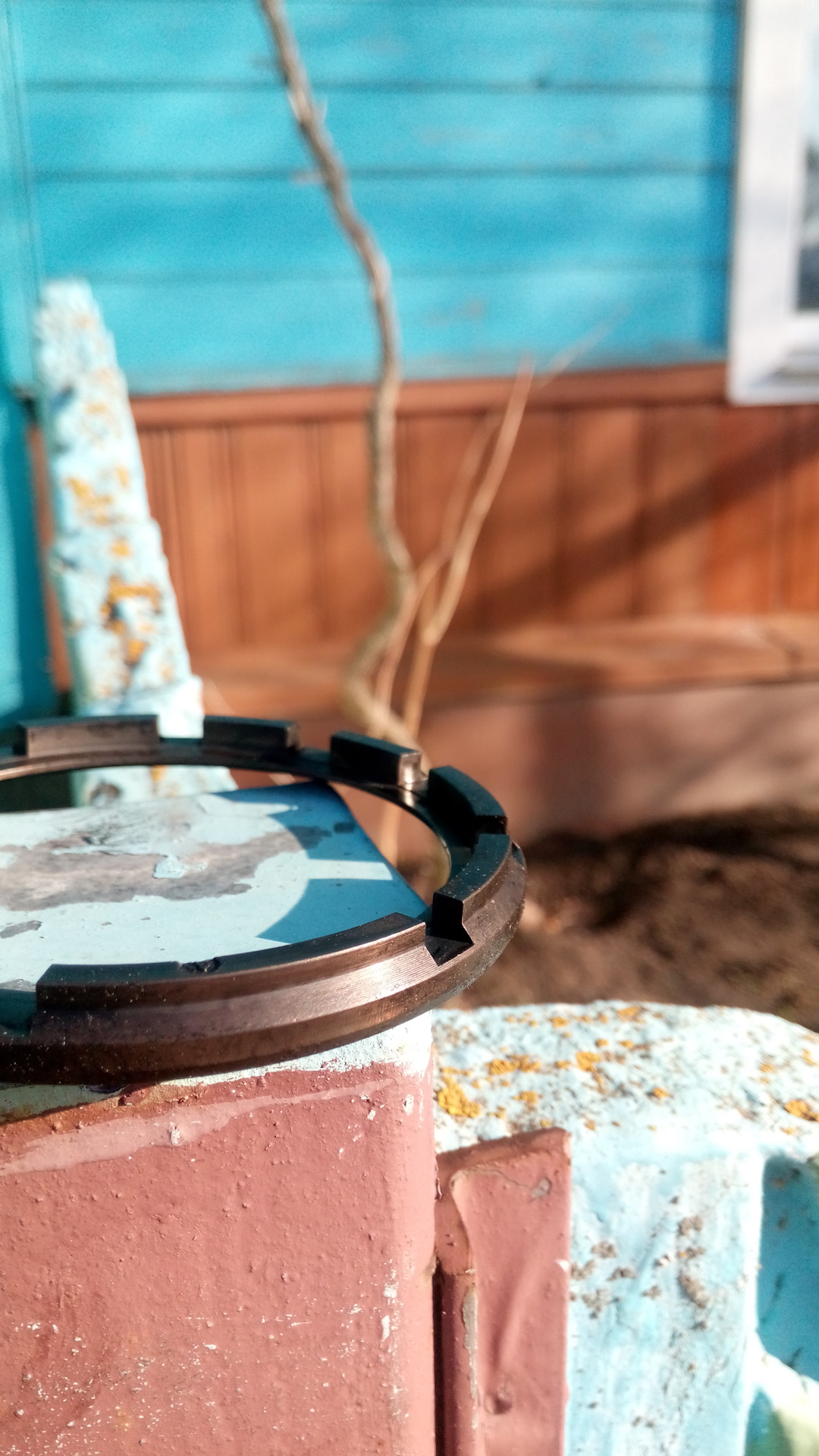

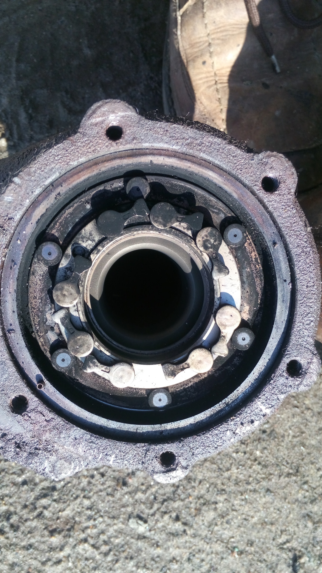

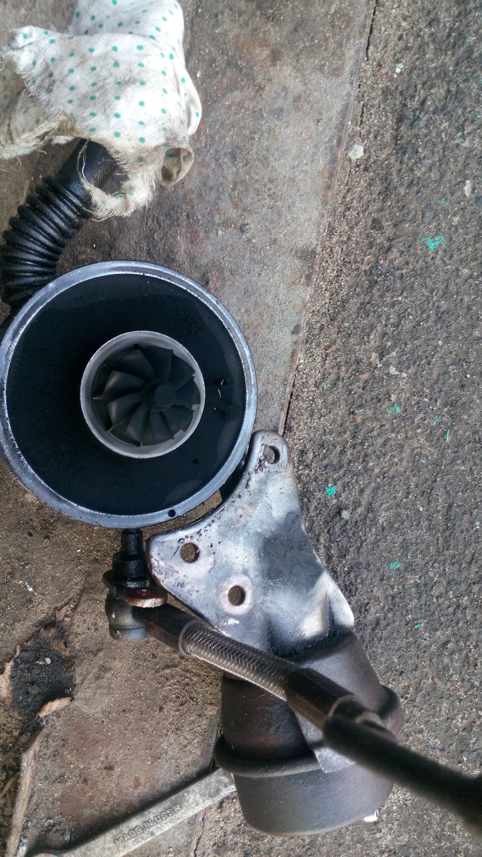

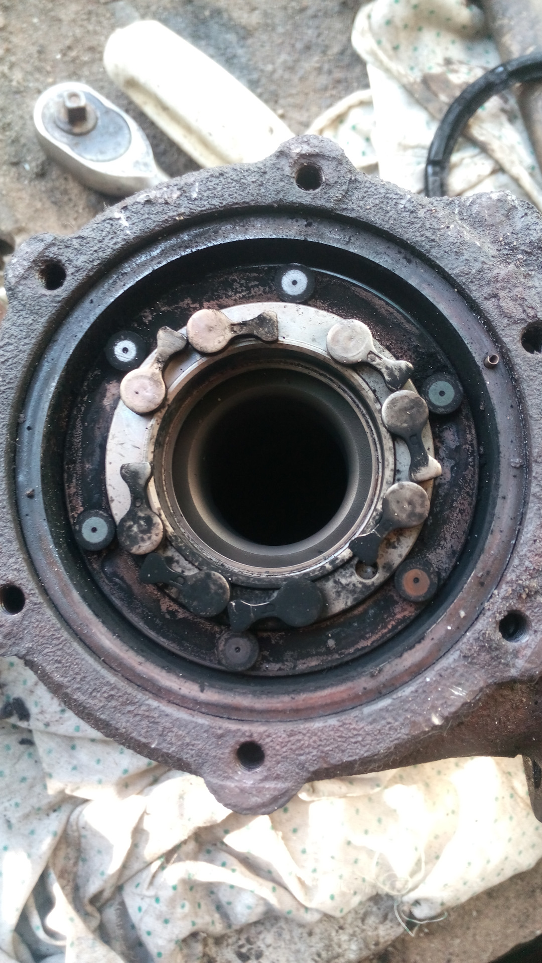

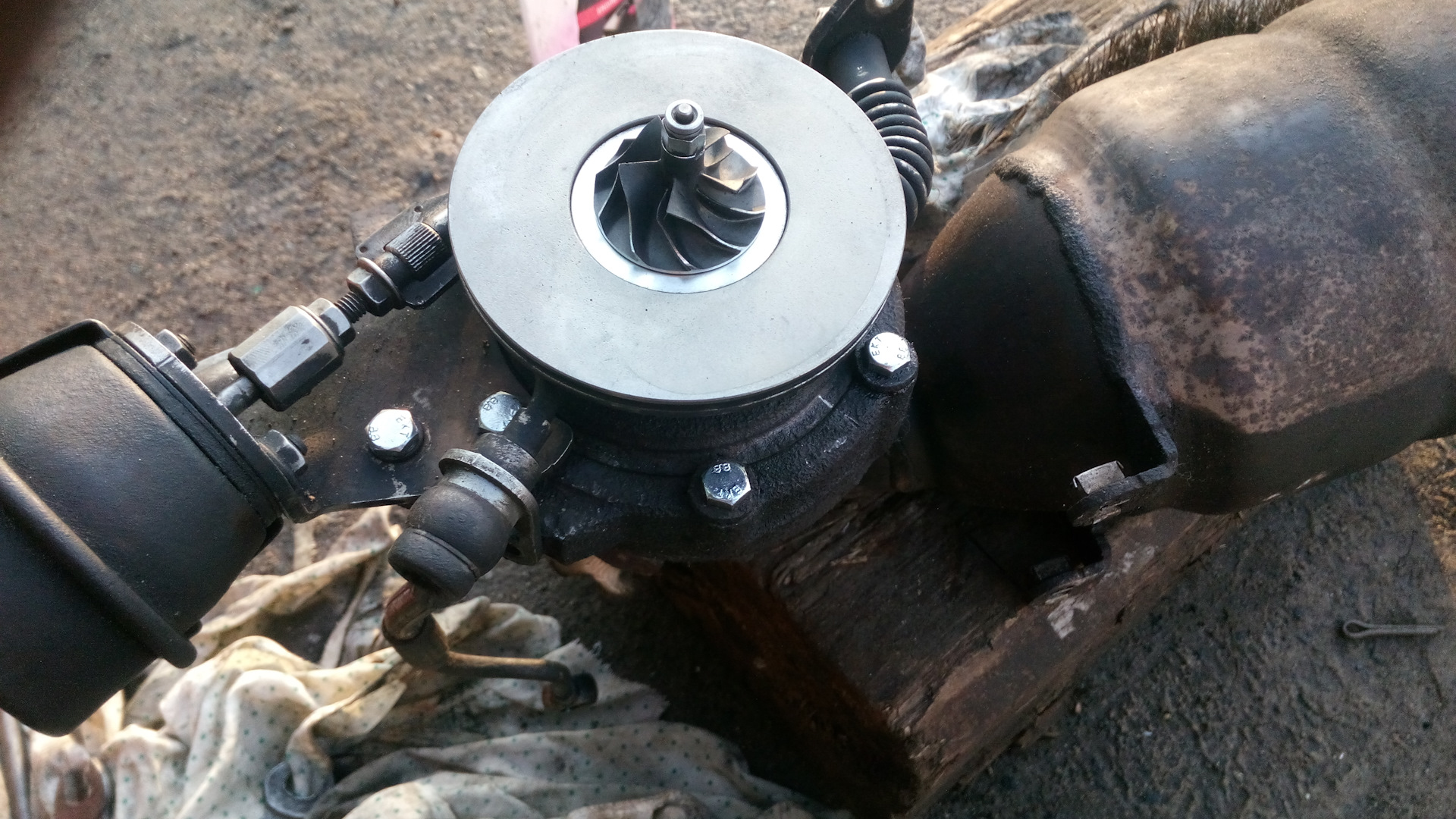

Как и планировал, снял и почистил геометрию в турбине.

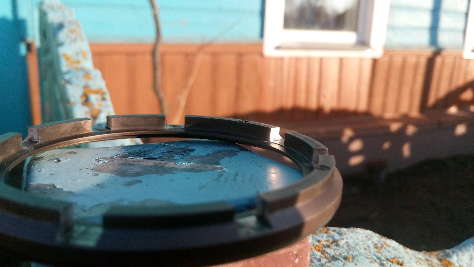

Как видно на фотках грязь есть, НО я снимал ее не для этого. А для того что бы убрать выработку в направляющем кольце лопаток. Узнал я об этом на astraclub и да, действительно, выработка есть.

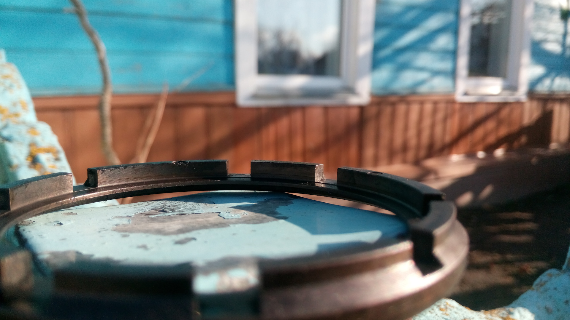

Убирал напильником. При разборке все ходило туго, после чистки и подпиливании кольца все ушло.
Ну и в конце фотки чистой геометрии турбины
И бонус! Видео до и после!

Понял что ниче не понал) где выработка то?)
Чем чистил то?

Как снимается турба?болты нормик открутились?
Снимается легко. Болты все хорошо открутились
Где бы глянуть как её еще бы снять по подробней)тоже залез бы туда )))
Astraclub точку ру
На каком пробеге профилактика?
196 тыс.
Ошибка по бусту была?
Нет ошибок не было. Чисто профилактика
Изменения в работе мотора есть?
Есть в лучшую сторону
