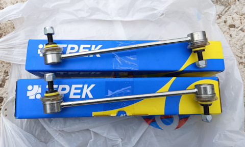

2 недели назад появился непонятный стук. Казалось, что стук слева сзади и казалось, что крышка багажника. Звук появлялся даже на самых небольших неровностях.
Приехал я к ОД. Мастер вначале проверил крышку и сказал, что с ней все хорошо. Потом мы прокатились и он сказал, что это стойка стабилизатора спереди справа. Почему справа, не понятно мне было, если отчетливо слышал стук слева. Но да ладно. Узнал, что работа будет стоить 18р (9,5$), а сама стойка 74р (38.5$). В наличии её не было, только под заказ и ждать от 2х недель.
Что самое обидное, за 2 недели до стука ездил же к ОД (по гарантии ещё) и он якобы все проверил и сказал, что вся подвеска в идеале. За это время я в никакие ямы точно не влетал. Обидно немного.
Дома начал мониторить стойку. Оригинал VAG 6R0 411 315 и стоит она — 43р (22.5$). Но это же почти в 2 раза дешевле, чем у ОД. Решил её и брать. Пришла она через 4 рабочих дня и на этих выходных записался и поехал к ОД. Странно, что на новой стойке не было гаек, поставка типа оем. ОД поставил свои гайки, 2 штуки — 1,50р (почти доллар!). Сделали все было, за 40 минут. Но стойка все таки оказалась левая, как я и говорил.
Проехавшись по двору начал наслаждаться тишиной. Ведь звук был очень сильный и противный.
p.s. хочу посмотреть, сколько отходит данный оригинал. Если мало, то буду ставить аналоги.
