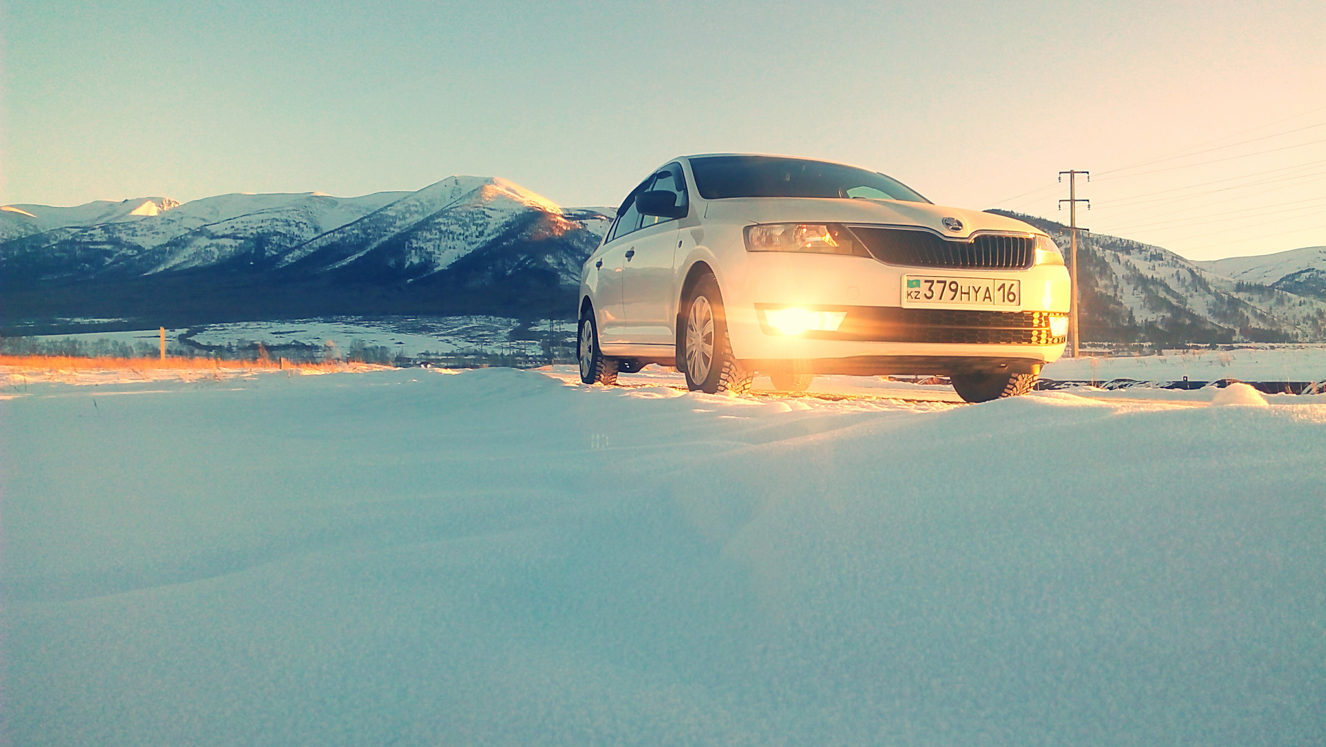

С момента покупки автомобиля, я чутка жалею, что не взял хотя бы среднюю комплектацию. Свет фар мне категорический не нравился. Все хотел установить ПТФки, но как всегда: то денег нет, то времени нет, то лень. В этот раз, участник нашего клуба Владимир, предложил мне б/у ПТФки с бронепленкой за заманчивую цену, грех было отказаться. А другой участик, тоже по имени Владимир, рассказал, показал, как все делается. Респект этим ребятам! Все встало болт-он! Ночью освещение дороги улучшилось во много раз! Иногда при движении отключаю ПТФки и поражаюсь, как до этого ездил без них!

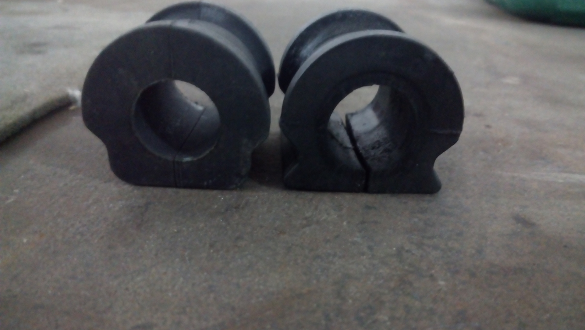

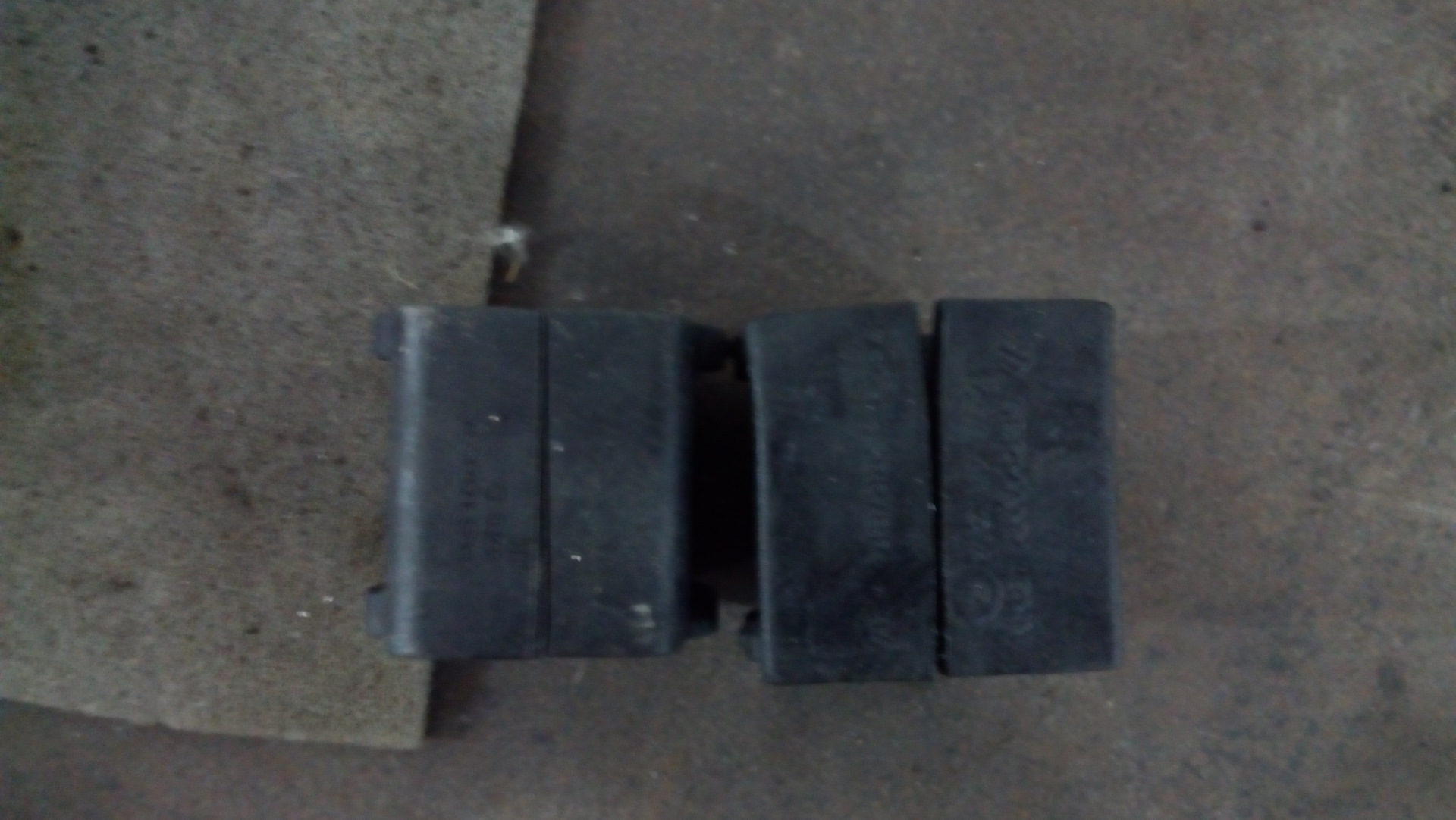

Следующая приятная новость — устранение скрипа втулок стабилизатора. Отмечу что уже проездил 400 км (по времени 2 недели прошло), и скрипа пока нет. Почему пока?, если верить драйвчанам, рано или поздно они заново заскрипят. Пошел по этой схеме. Но вместо 3 мм прокладки, вырезали из камеры какой-то, по толщине где-то 2 мм. вышло. Ставить оригинал не видел смысла, и ради эксперимента взял в магазине втулки фирмы Фенокс. Хотелось бы, хоть на сезон хватило сей доработки. Каждый сезон 2000 тг. за все (втулки + работа, 360 руб.) не жалко, лишь бы тишина была. По втулкам: левая от водителя, была с микротрещинами, но более-менее чистая, а правая вся забита стружкой резины. Выработки нет на стабе.
Два года брызгал силиконом, звук исчезал, в этом году на силикон никак не реагировали, а местами казалось даже наоборот, сильнее скрипел. Короче, изжили они свое окончательно.

ПТФки реально помогают ближнему? Как ПТФки в дождь, помогают видеть дорогу?
Да! Однозначно помогают! В дождь пока не тестировал, а вот в тумане побывал, и там они проявили себя хорошо.
