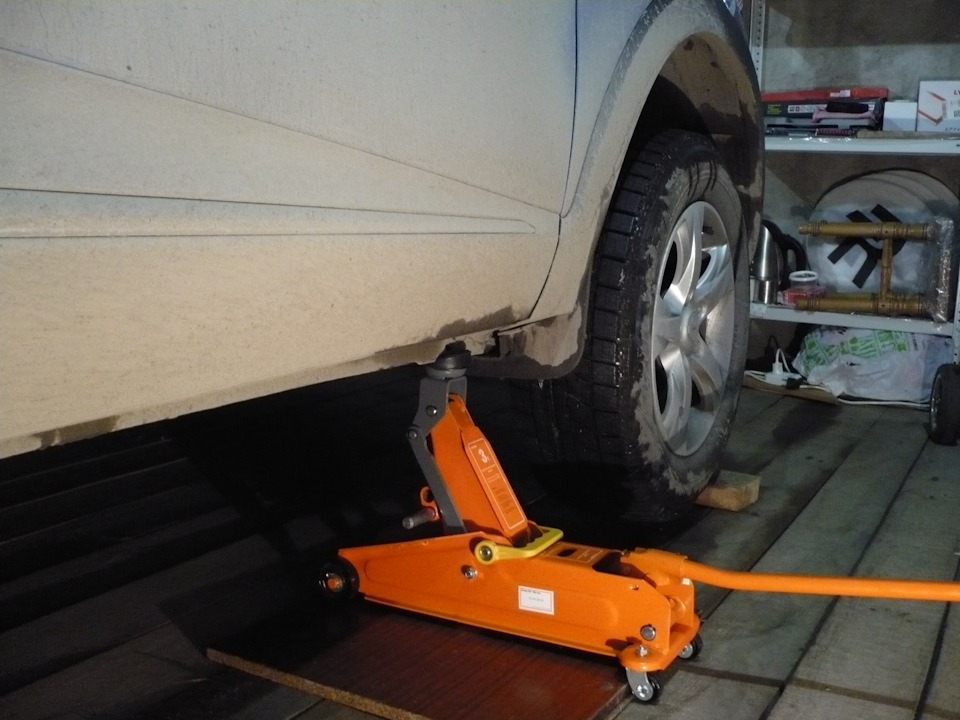

На следующий день заказываю в любимом Емексе подкатной домкрат на 3 тонны с высотой подъёма 390 мм и фиксирующим штырём (что бы уже наверняка!) от ЭирЛайн. Он оказался в наличии на складе, мчусь, забираю, и в гараж… Все достаю, уже поздно вечером, поднимаю как и в первый раз с подложенной доской и приобретенной отдельно резиновой шайбой. Ну а далее предлагаю вам, уважаемые читатели, посмотреть фото (заранее прошу прощения за грязный автомобиль и некоторые не четкие кадры!):
Итак, друзья, что мы имеем в сухом остатке: что бы нормально работать с колёсами нужен домкрат с высотой подъёма не менее 390 мм (лучше больше!) и по тоннажу та же картина, иметь в запасе лучше, чем что то мудрить! В свою очередь выбором я остался доволен. Сделан домкрат как все китайское…, но функции свои выполняет отлично! Теперь сезонная замена колес превратиться в полезное удовольствие, а не в издевательство над собой. Ну и надеюсь этого приобретения мне хватит надолго, ремонт и обслуживание гидравлических домкратов сводится к нечастой замене масла и ещё более редкой замене внутреннего сальника (который кстати идет в комплекте!), Видео по ремонту полно в интернете, там все элементарно просто. На этом свой опус на домкратную тему заканчиваю, надеюсь что эта информация кому то пригодиться :) Берегите себя и своих близких! Всем мира и добра!

Да, выставляй на ровную поверхность, широкую и толстую доску под домкрат… Но с задним колесом могут быть проблемы, у нас отличный ход подвески, плюс 290 мм до порога сзади в обычном положении…

Не любят домкраты работать в крайних положениях. Подкладку надо потолще или проставку дополнительную
У меня до крайнего положения сантиметра полтора два остается :) а так согласен, летом с другом сварим подставку выдвижную и все будет ОК…
