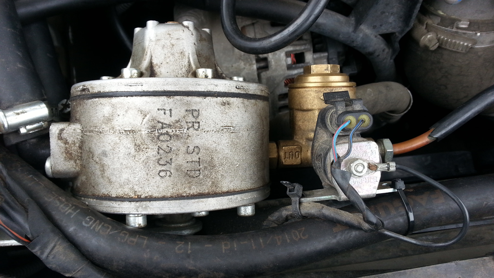

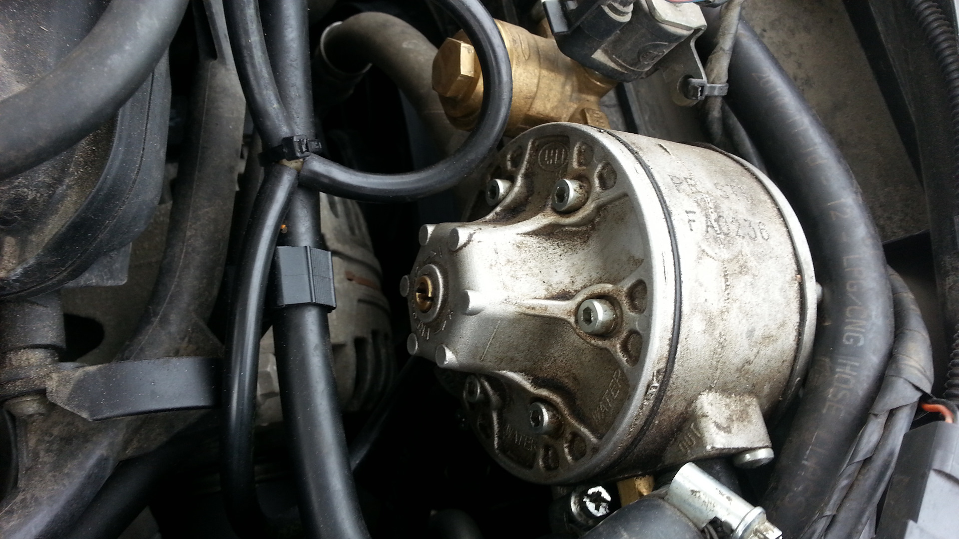

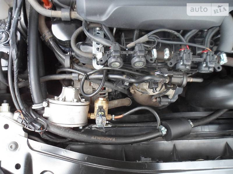

Покупал б/у автомобиль на котором было установлено следующее газовое оборудование.
Выглядело примерно вот так:
1. Блок управления PRIDE (Direct Injection AEB3000)
2. Редуктор VR-L „Standard”
3. Газовые форсунки A.E.B.
4. Датчик давления и вакуума AEB025
5. Баллон, газовая магистраль медь, обыкновенный фильтр тонкой очистки(без отстойника)
Из негативного что было сразу видно, стоит фильтр тонкой очистки без отстойника да ещё и болтается, газовая магистраль медная а не пластик (медь даёт окислы серо зелёного цвета и тем самым забивает фильтр грубой очистки), вакуумные шланги не закреплены должным образом, течь антифриза на патрубках редуктора и на тройниках в магистрале печки. Всё установлено и закреплено в целом не очень качественно.
Продолжение по доработке системы следует, так же будет показан реальный расход топлива с данным оборудованием.

Какое отношение Турбо имеет к газу? Здесь сложность заключается в непосредственном впрыске и что бы не перегревались бензиновые форсунки которые расположены в камере сгорания, параллельно с газом впрыскивается бензин(примерно 10-15%). Турбина всего лиш нагнетает больше воздуха и ей без разницы на вид топлива.
