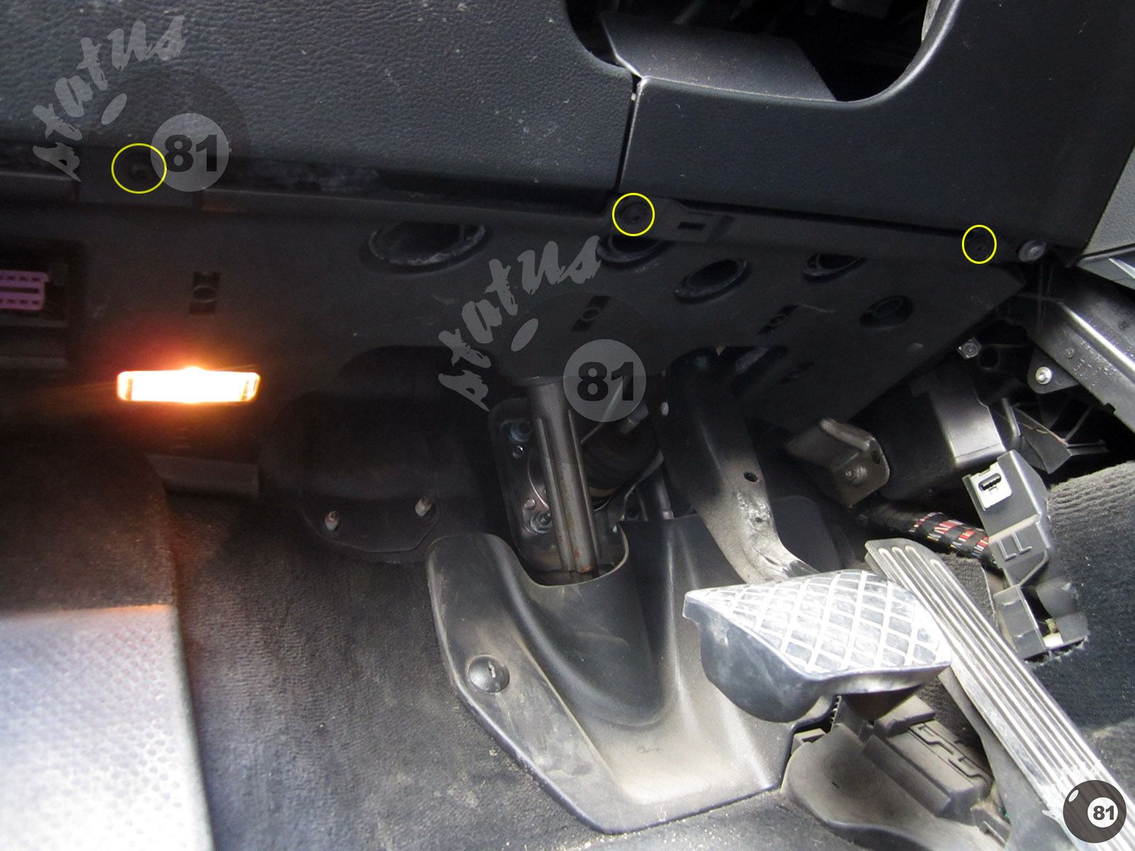

Снимаем обшивку тоннеля. Откручиваем один торкс Т20. Тянем ее вниз и на себя.
Откручиваем 3 торкса Т20 и снимаем обшивку над педалями

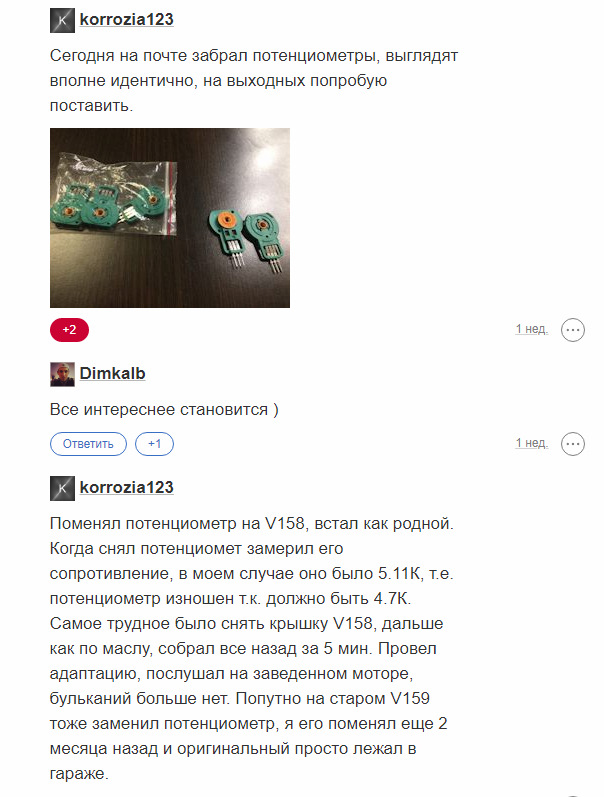

Ребята кто ещё читает эти темы, резисторы можно на данный момент на алике заказать, сейчас сам меняю .
Привет. Подскажи сколько всего сервоприводов стоит, сколько резисторов заказывать?
есть ссылка на товар? Не могу найти!
ali.onl/114x
ali.onl/114y
