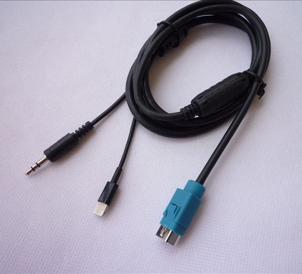

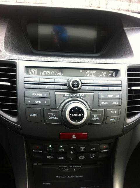

Рамка была сделана давно, но не хватало нужного провода. www.drive2.ru/l/465296554396221976/ В стране восходящего солнца был найден нужный провод, но а куда без них) Пошли долгие дни ожидания, недели и месяцы. Наконец он пришло и на следующий день руки чесались и я помчал в гараж.
В оригинале есть просто аукс, а этот с возможностью подключения по цифре и с зарядкой сразу на борту.

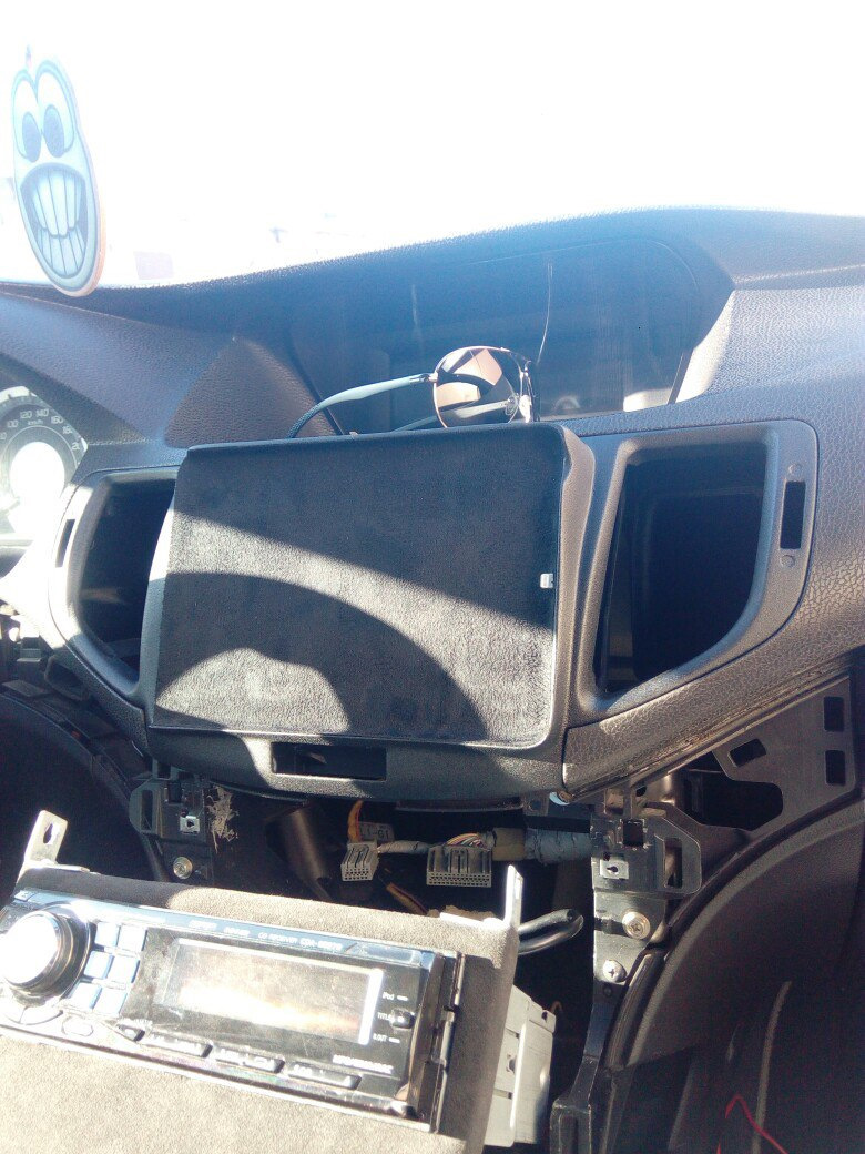

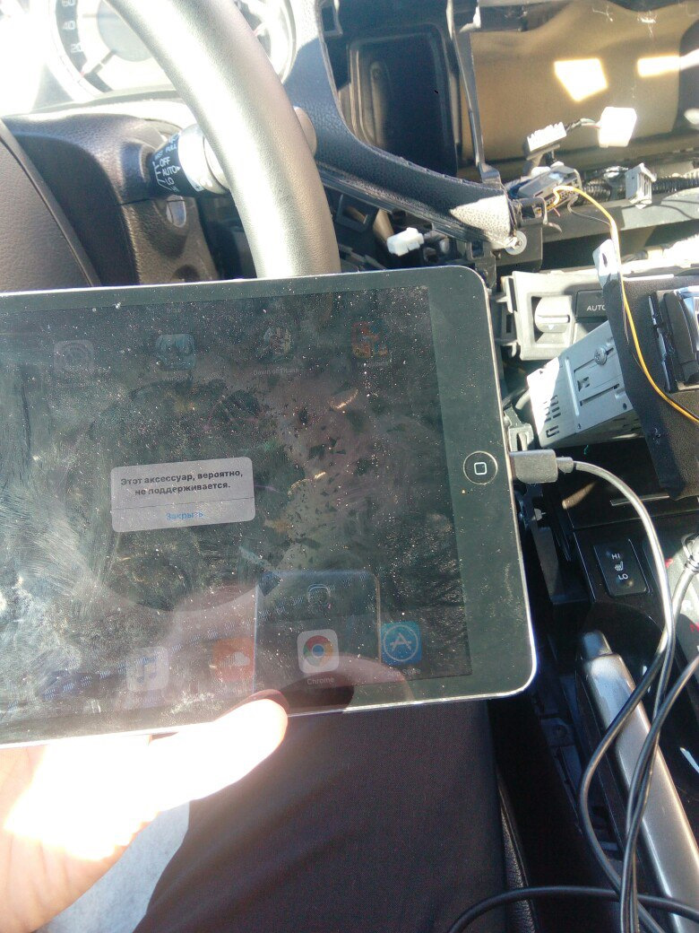

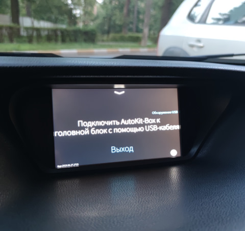

Разобрать салон уже занимает 10 минут, все втыкаем без подключения зарядки( этот упырь не уточнил что питание нужно подключать отдельно, болтаются два провода + и-), а там хрен с два, пишет no iPod! Думаю ладно, может проблема с питанием, до этого я списывался с продавцом и он мне сказал нужно просто накинуть провода и все будет работать. Предварительно измеряю напряжение на конце 5V, все ништяк думал я, но не тут то было
Думаю дай попробую обратно iPod classic подключить, втыкаю старый провод, включаю мафон. Выбор источника, диск, тюнер, далее должен был быть iPod, но нет, он просто исчез! Толи пыхнул конец, толи моль унесла, но он больше так и не появился! Вот тут я этого гада как только не называл, в добавок ещё ему эмоций в сообщении подкинул, правда писал по русски, думаю их переводчик не сможет это переварить)))
Сижу думаю че делать. И тут приходить мысль, провод же с ауксом. Конечно это не то к чему я стремился, а я хотел получить зарядку, управление с руля и звук по цифре. У меня был шнурок KCE 422 с переходником 30pin to 8pin и все это работало, но стоило воткнуть его в переходник рамки, все умирало. А при подключении через оригинальный провод в рамку и в какой нибудь мафон с юсб входом, все прекрасно работало!
Теперь чтобы добиться нужного результата, придётся менять голову. Из всего что мне бы нравилось, дизайн(причём он не на последнем месте) и звук, это только пионер 99!) Как говорится есть куда стремится.

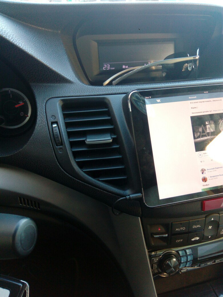

Что то я отвлёкся. Втыкаю обратно, этот кабель, терять то уже нечего, на голове включаю аукс и вуаля, звук есть.

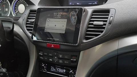

Пошла сборка салона и оказалось кнопка аварийки не много закусывает. Не много подточив все стало идеально, с учётом что это первый на столько суровый опыт))
Дальше писать нечего, просто готовый результат, строго не судите, что есть.

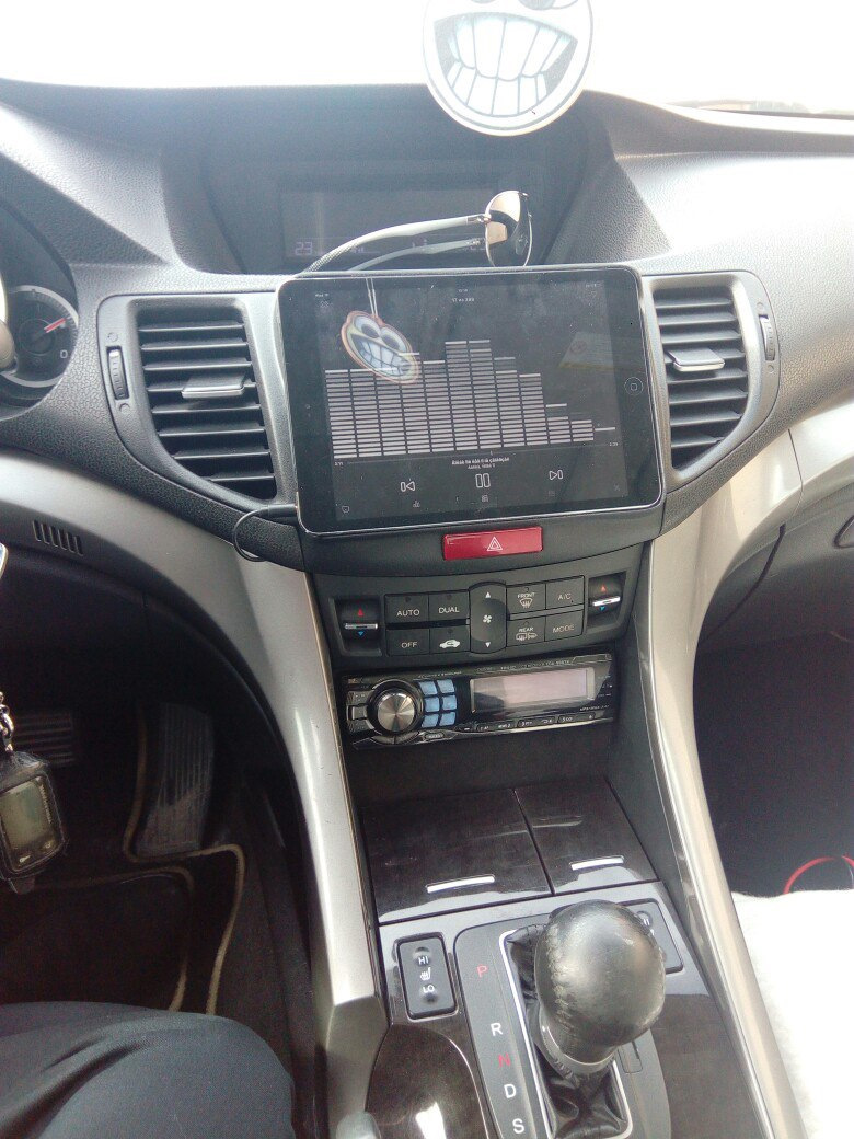

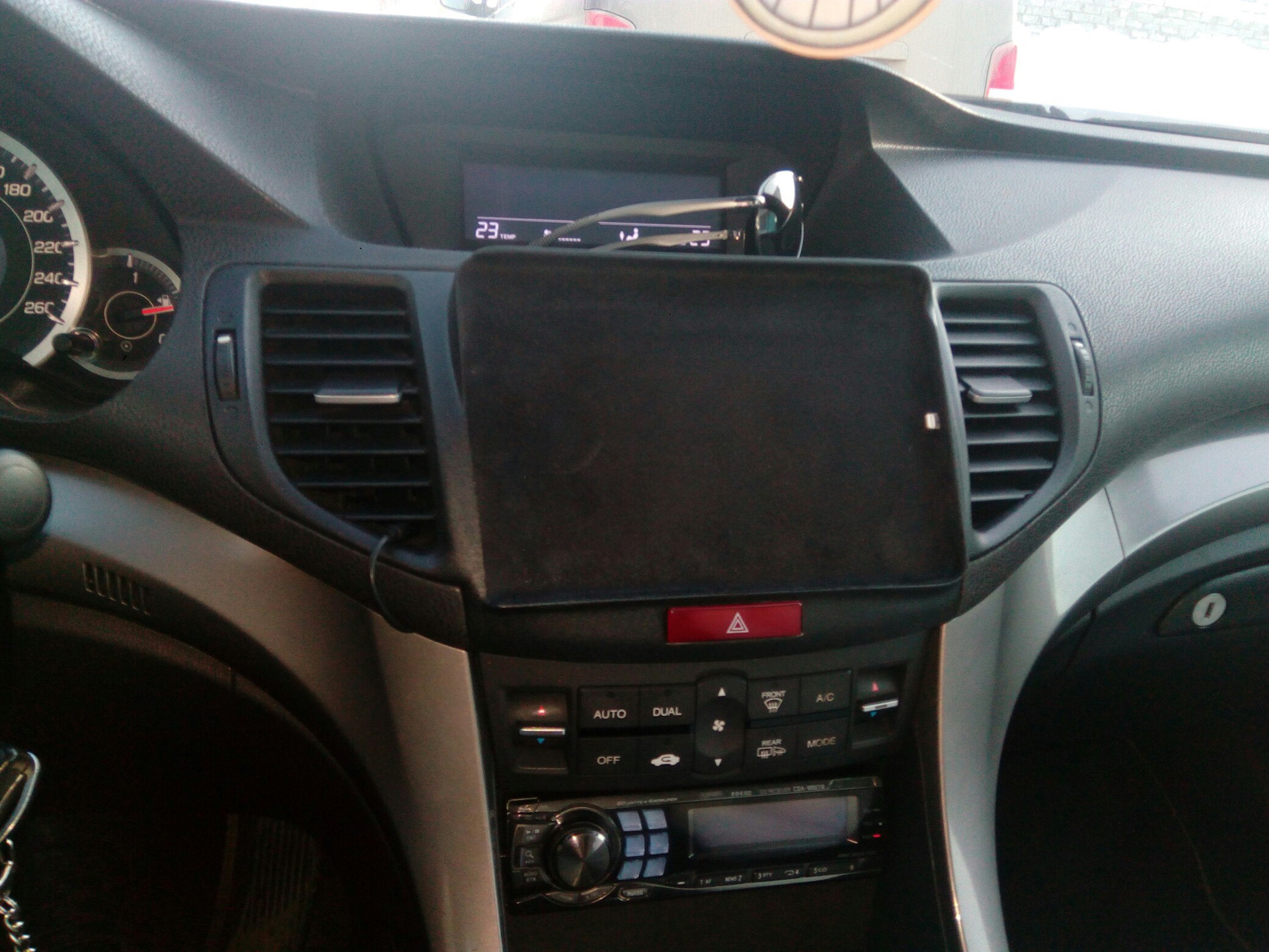

Ну и вид торпеды без планшета, вроде получилось не плохо.

У яблока нет с этим проблемы, тут тупо китайский ширпотреб) хоть сам шнурок мастери
Вот китайщина и не пашет почти вся)))
ДА не почти, а вся))))

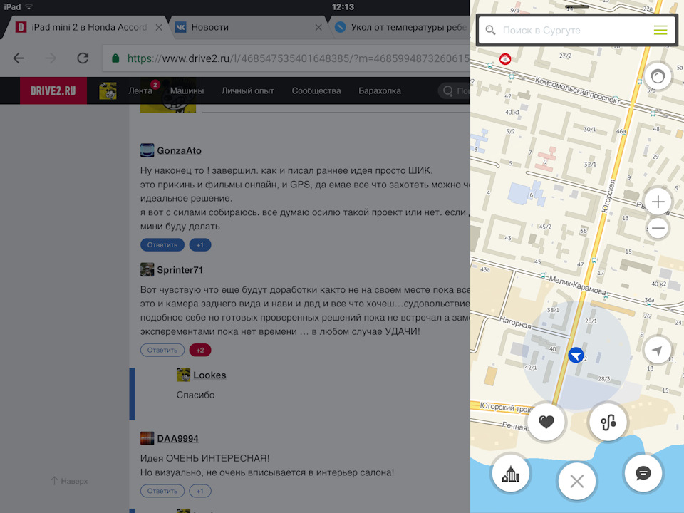

Ну наконец то ! завершил. как и писал раннее идея просто ШИК.
это прикинь и фильмы онлайн, и GPS, да емае все что захотеть можно через айпад вывести. идеальное решение.
я вот с силами собираюсь. все думаю осилю такой проект или нет. если да то наверное апад мини буду делать
У яблока есть ещё такая возможность, плюс видео наложение. Допустим лазаешь в инете а в углу видео кажет)

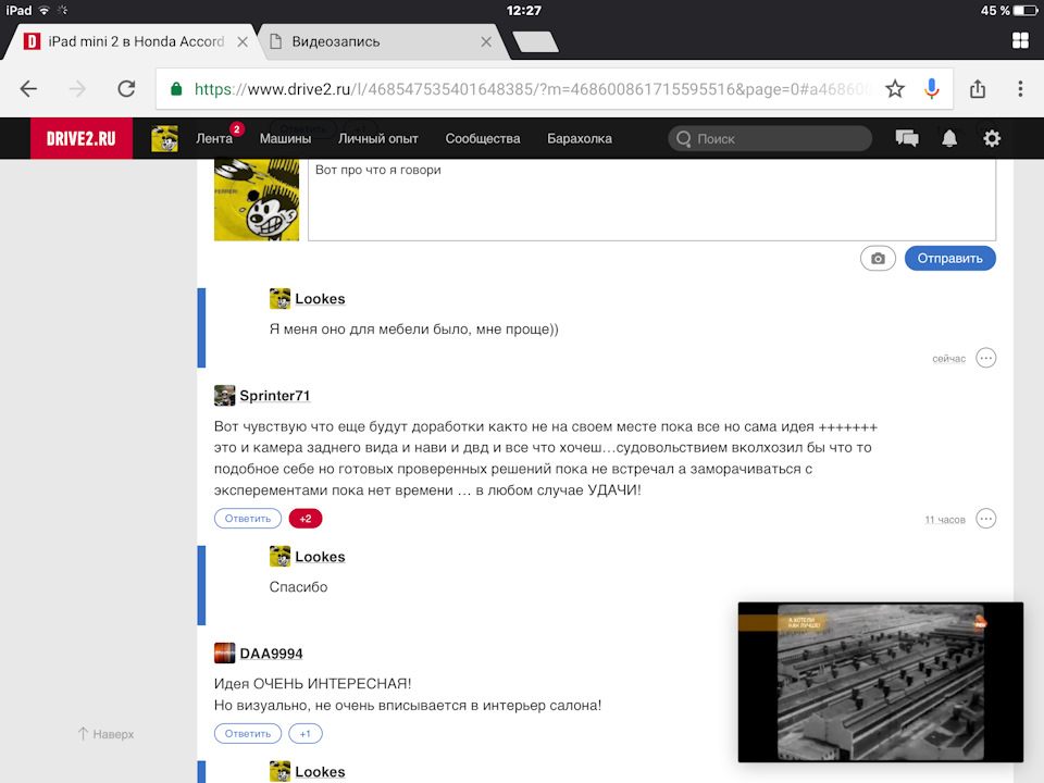

Вот чувствую что еще будут доработки както не на своем месте пока все но сама идея +++++++ это и камера заднего вида и нави и двд и все что хочеш…судовольствием вколхозил бы что то подобное себе но готовых проверенных решений пока не встречал а заморачиваться с эксперементами пока нет времени … в любом случае УДАЧИ!
Спасибо
Идея ОЧЕНЬ ИНТЕРЕСНАЯ!
Но визуально, не очень вписывается в интерьер салона!

я хоть и не понимаю этой наркомании аудиофильской, но за работу плюсану, рамка отличная!
Да тут пох на аудиофилов, клипы музыка навигатор интернет, вот главные плюсы;)

Колхоз мать его!, но смотрится достойно.))))
В США это называется "custom" )))))

Блин идея грамотная, но как то все равно смотрится инородно ИМХО! Я думаю, если его внедрить глубже, без этой я так понимаю самодельной рамки, то будет вообще чётко! Попробуй че уже терять? Однозначно подпись за смелый проэкт! Красавчик!
Это самодельное здесь все и если его внедрить глубже, то там и похоронить)
А почему ты боишься ? Какие то последствия могут быть?
Он не будет выниматься, там же штекер в рамке торчит, размер рамки не позволяет сделать иначе. Десятки вариантов были просмотрены, такого нет, как и нет вообще рамок на аккорд8, делают максимум в перчаточный ящик;)
Ну ты думаю в силах будешь собрать рамку заподлицо😎
Если его сделать не съёмным, конечно)…причём это гораздо проще
