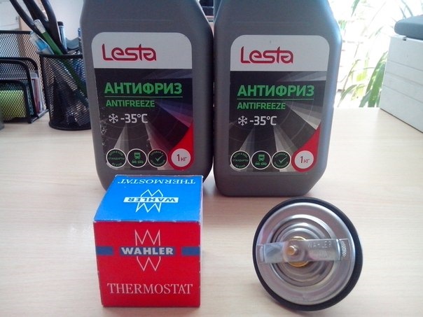

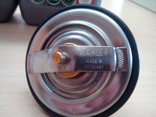

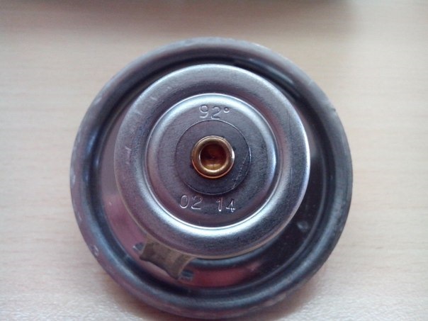

Но, стал замечать, что стрелка температуры при прогретом двигателе на 1-1,5 мм уходит в право. Так и остается, при этом двигатель работает нормально и не перегревается. Было решено заменить пробку радиатора, не помогло. Поменял вискомуфту, картина та же. Стал грешить на термостат, может он не открывается в полную силу? Хотел купить термостат на 88 градусов, но порывшись в интернете, нашел информацию о том, что с 92 года на двигателе М50 с системой VANOS ставились термостаты только на 92 градуса. Сегодня купил термостат на 92 градуса WAHLER, буду менять.

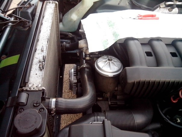

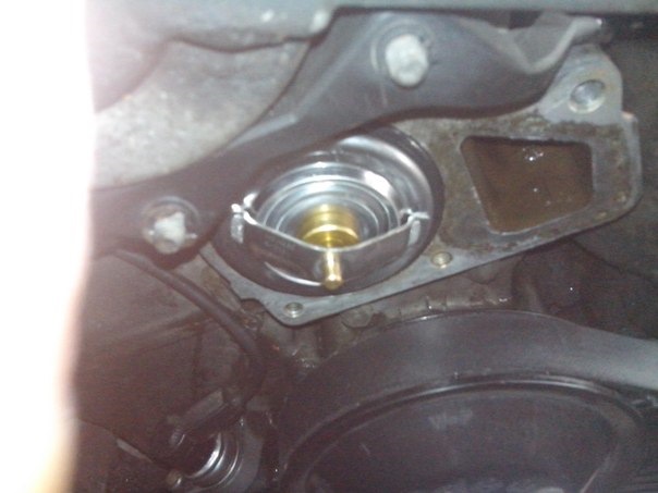

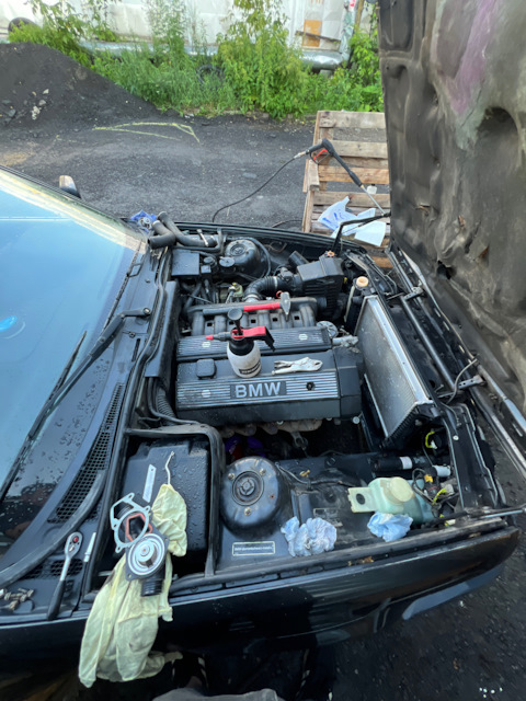

Теперь про замену. Слив антифриз, и отсоединив шланги охлаждения, снял фланец термостата. Что бы вытащить термостат пришлось приложить силу, прикипел))) Вытащив его и осмотрев, понял что его уже меняли, он на 87 градусов. Установил новый термостат, прокачал систему. При прогретом двигателе стрелка температуры стоит на 12 часов. Теперь все по фен-шую)))).
