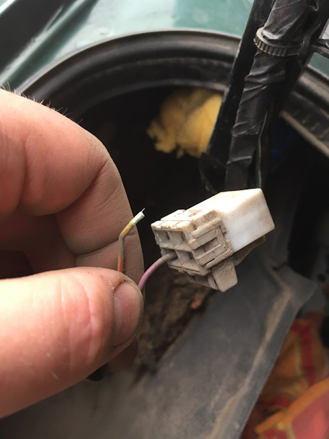

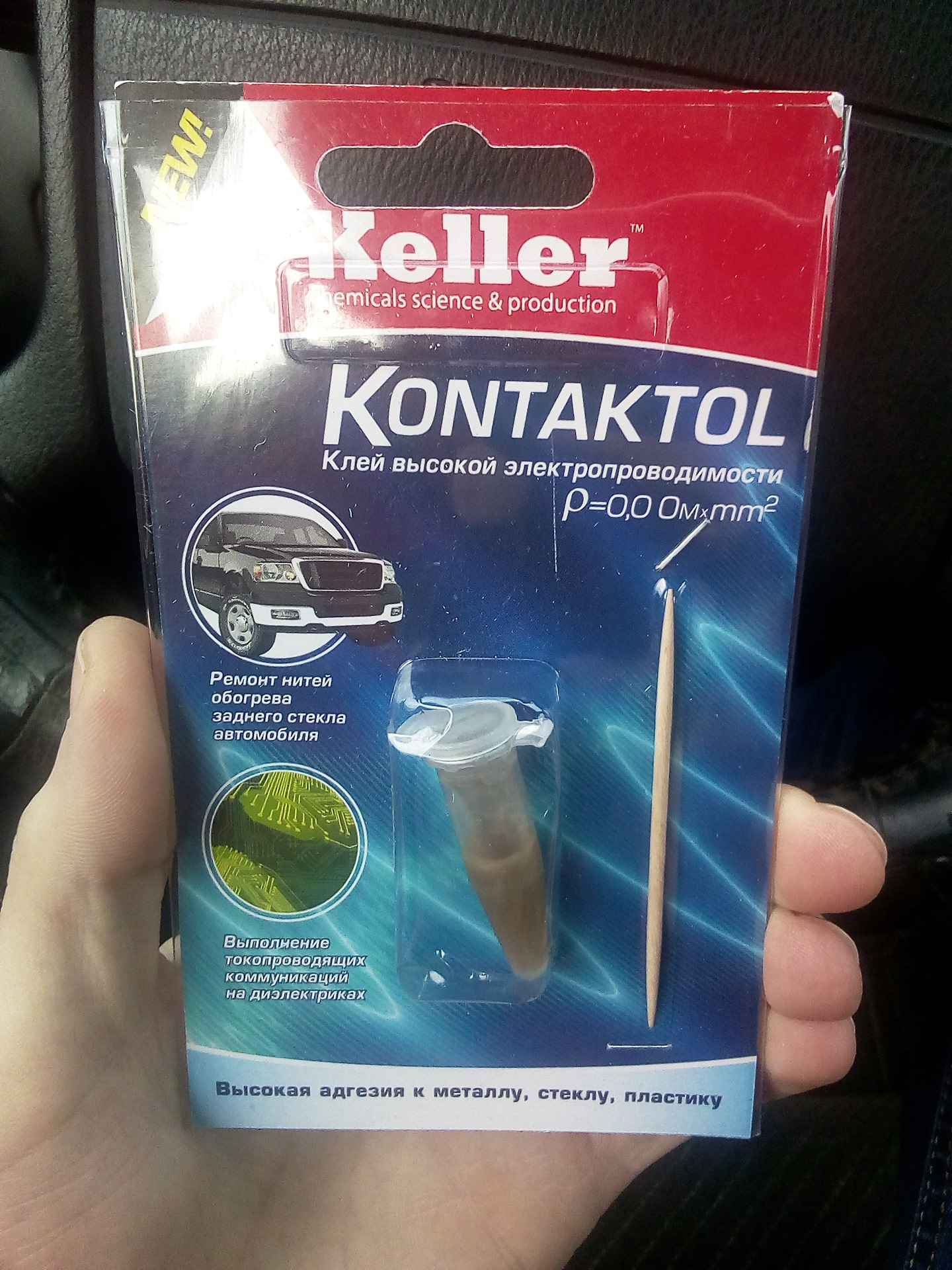

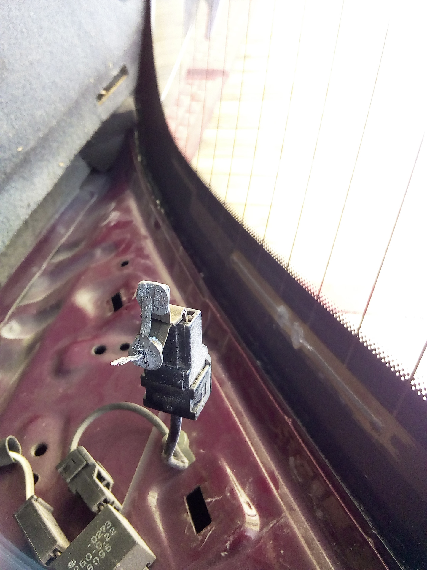

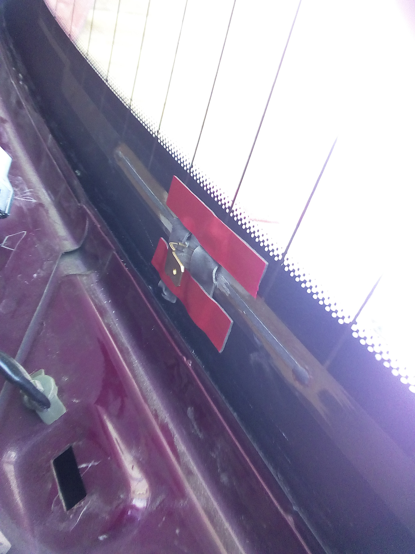

После сборки машины заметил, что не работает обогрев заднего стекла. Зеркала работают. Поехал к электрику с этой и еще парочкой проблем. Оказалось всё банально просто — оторвана клемма от стекла. Изначальный приговор — замена стекла. Или же попытка припаять, но в итоге почти точно всё та же замена стекла)). Но потом он мне сказал, что есть такой чудо клей, токопроводящий. Но он должен быть на серебряной основе и найти его практически невозможно. У себя в городе действительно не нашёл, но поиск в интернете дал результат. В Минске был куплен этот клей. Зашкурил, обезжирил, приклеил. Всё работает. Всем благ!
