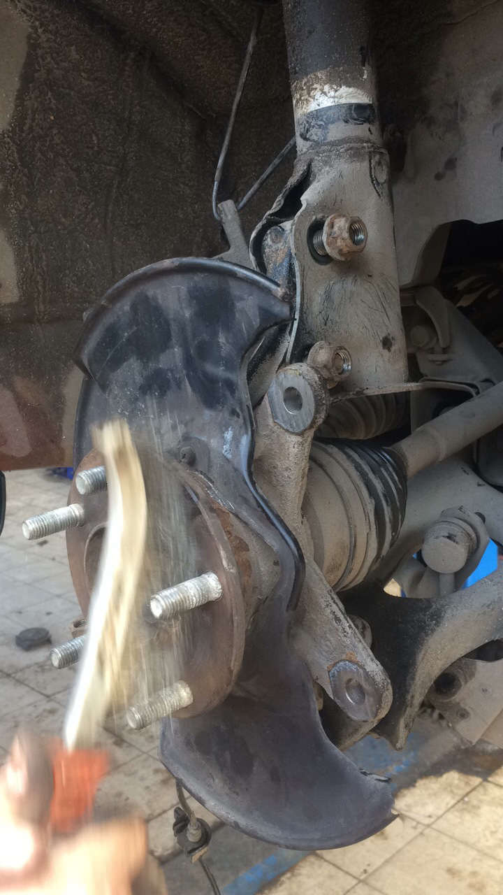

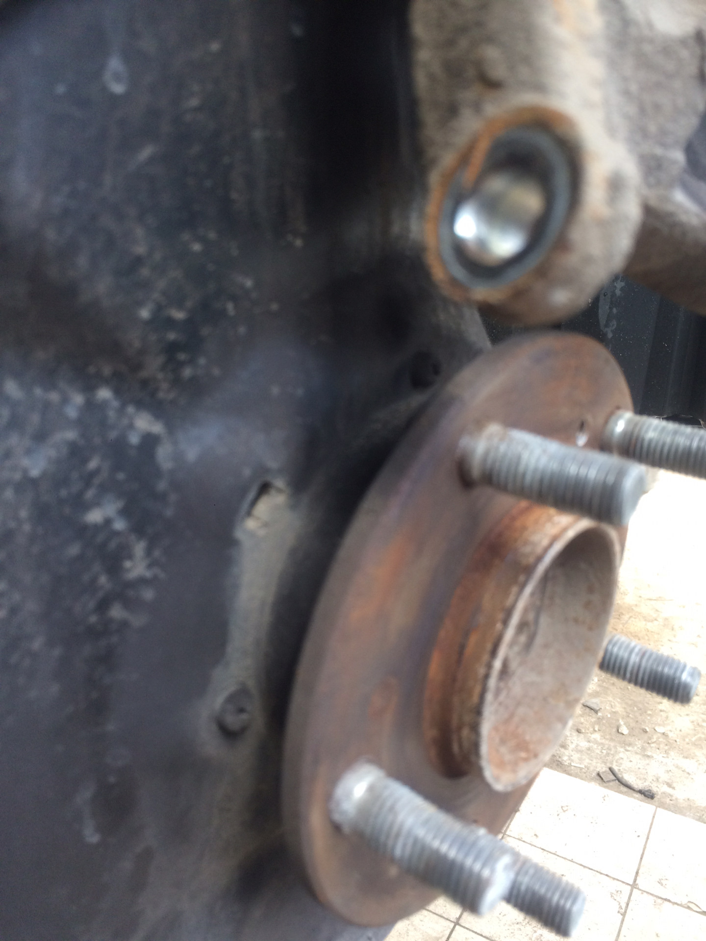

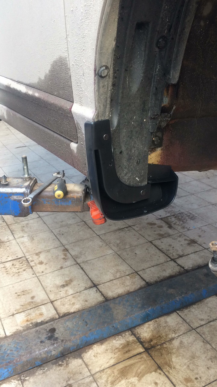

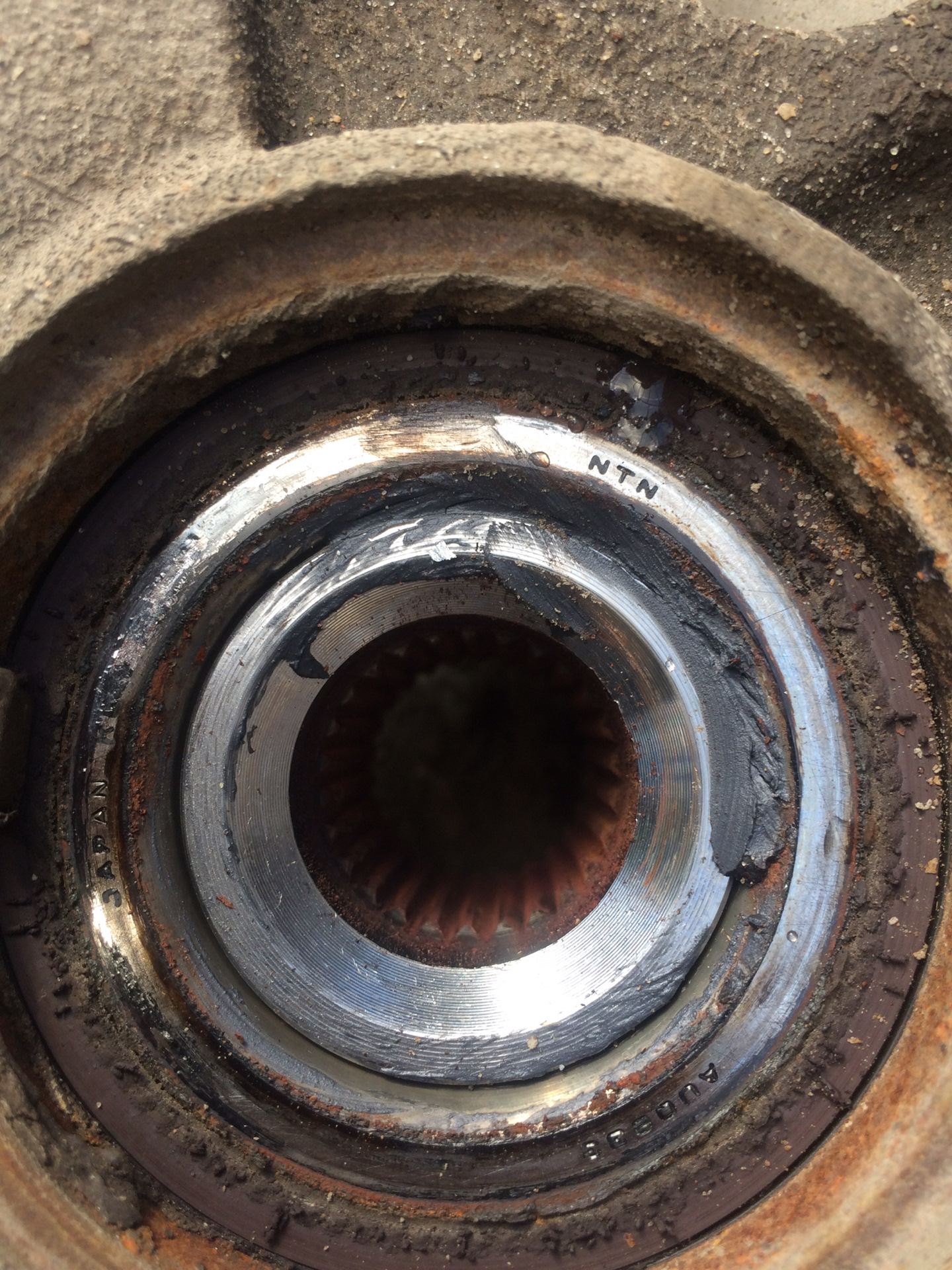

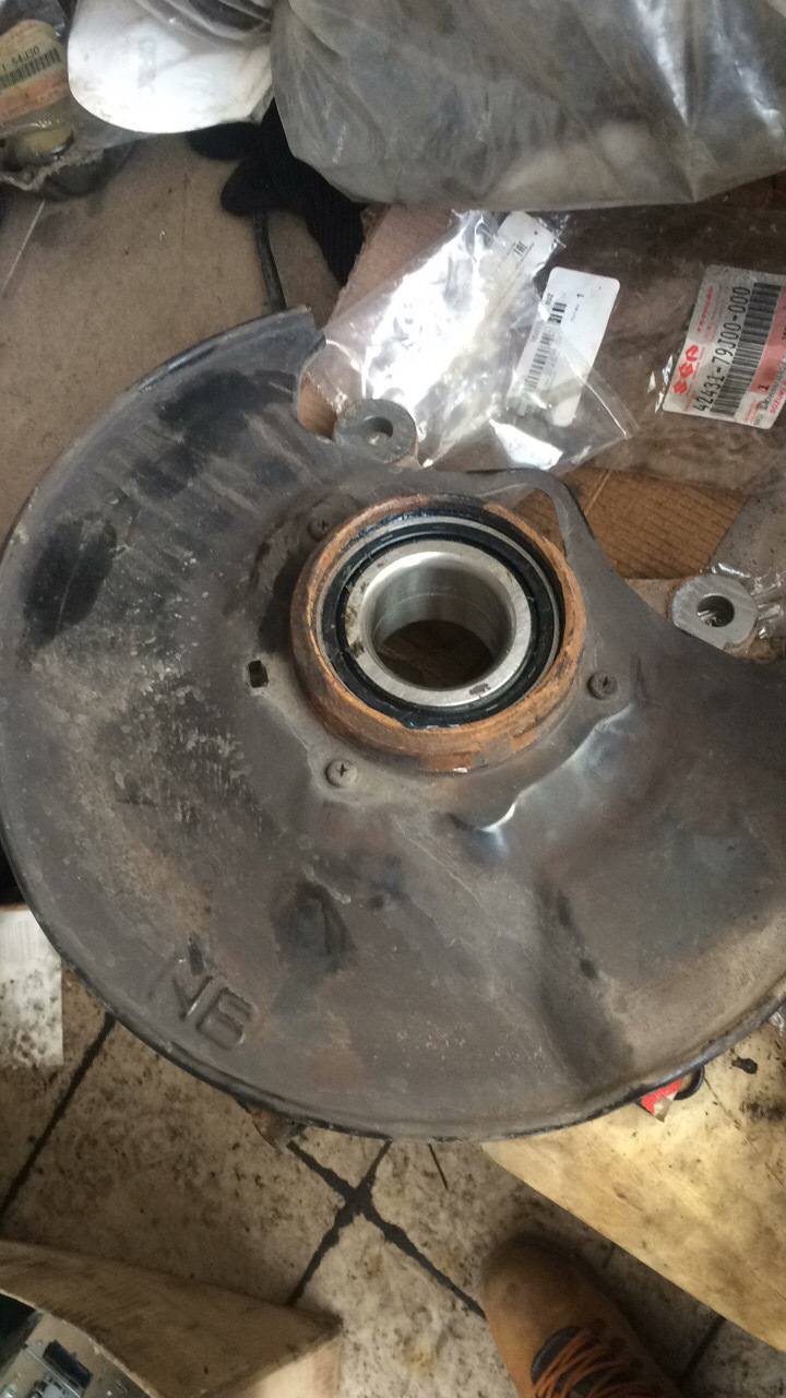

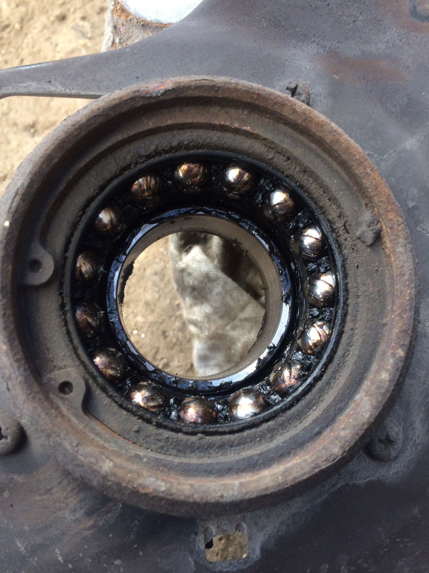

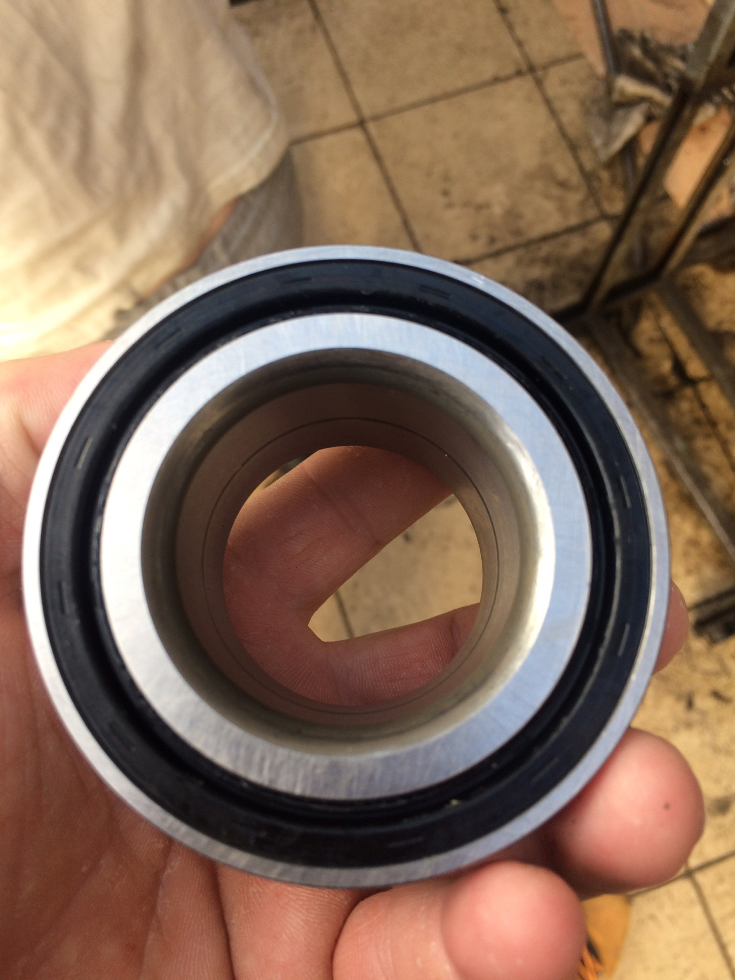

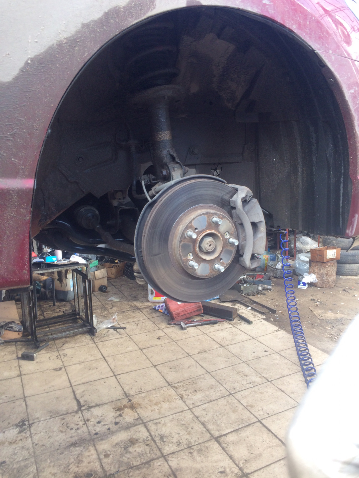

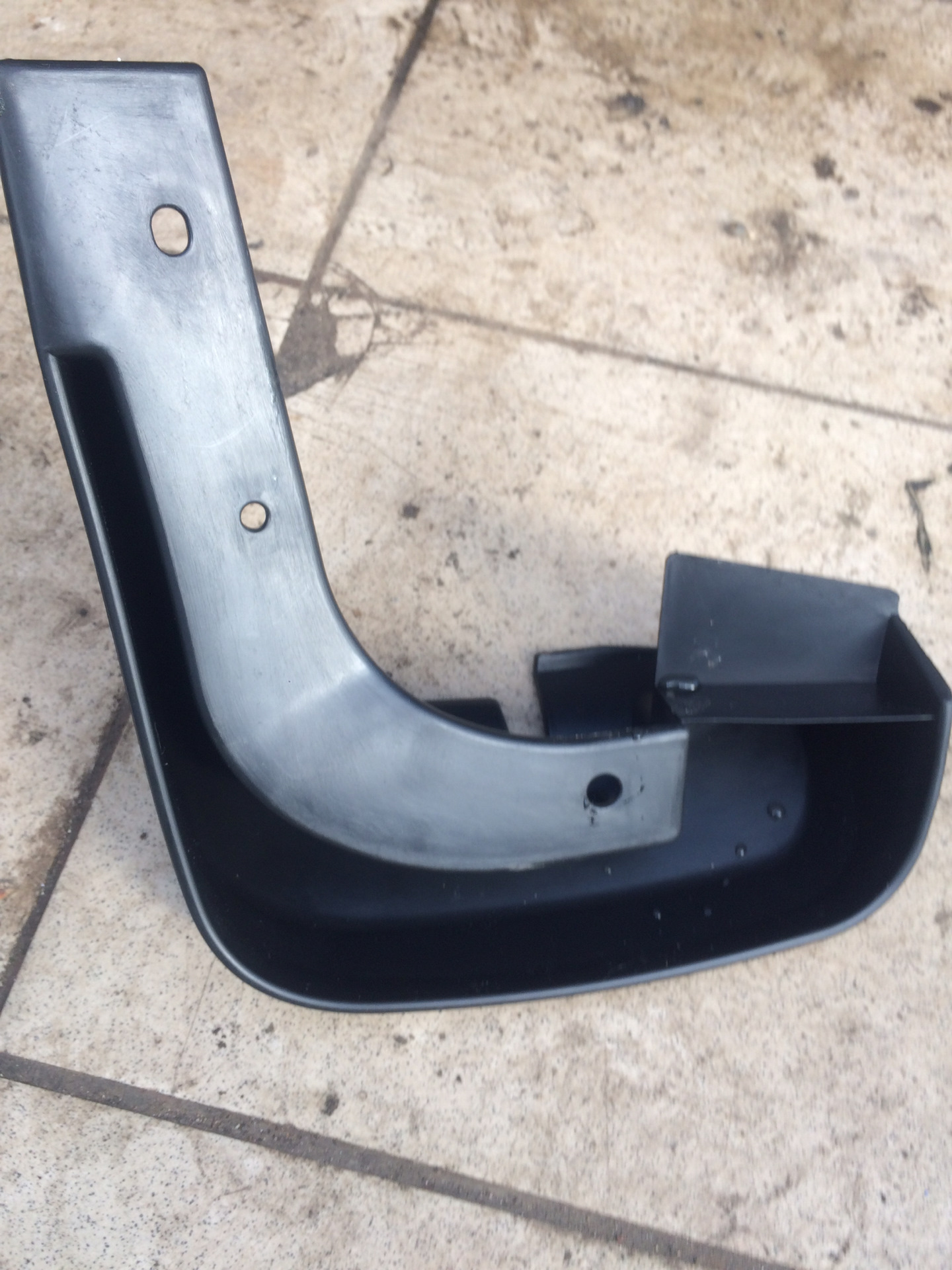

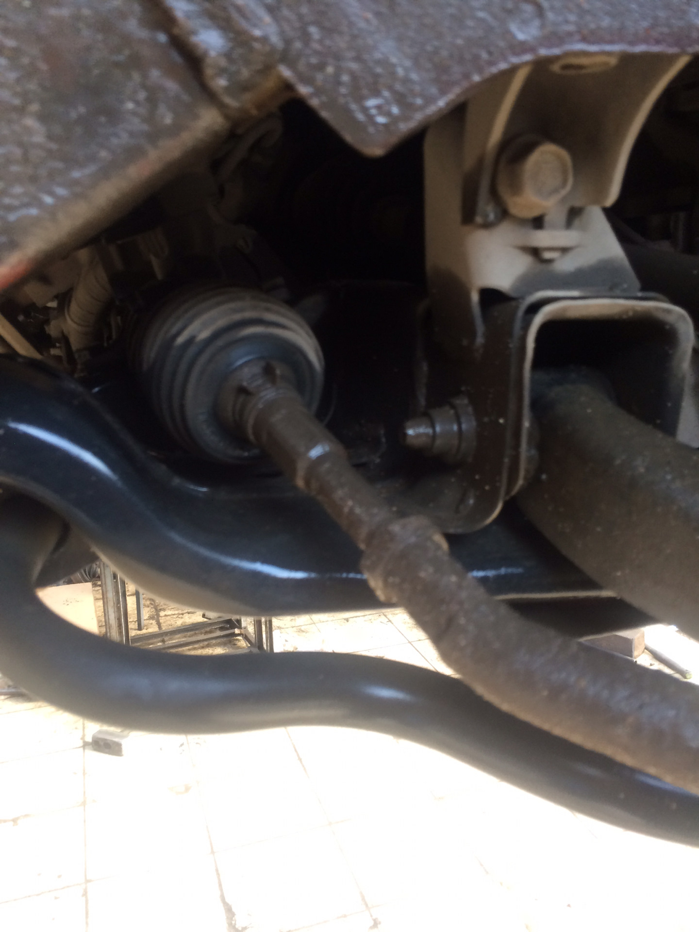

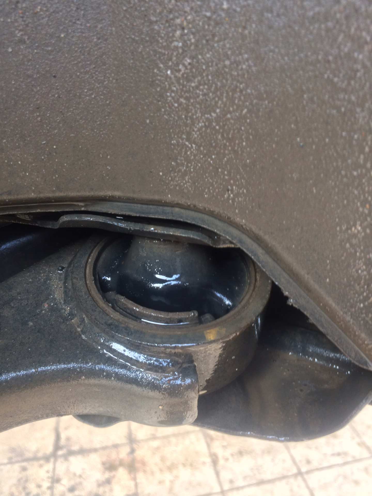

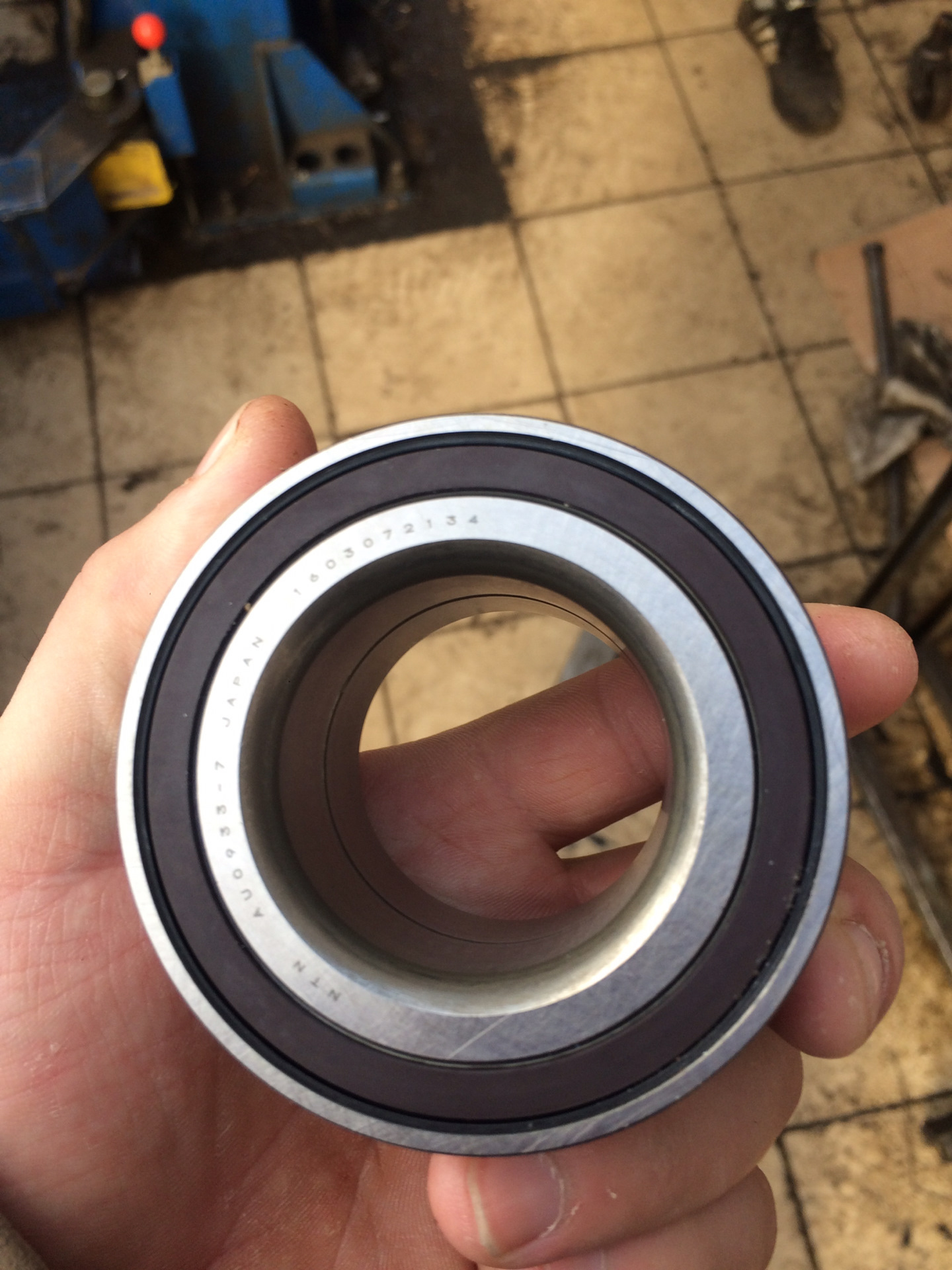

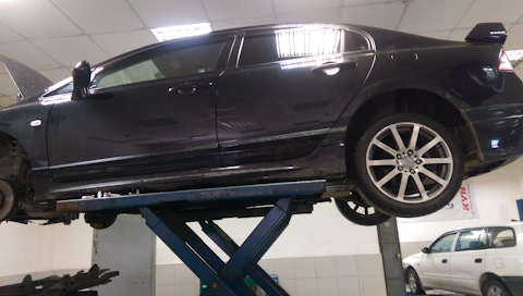

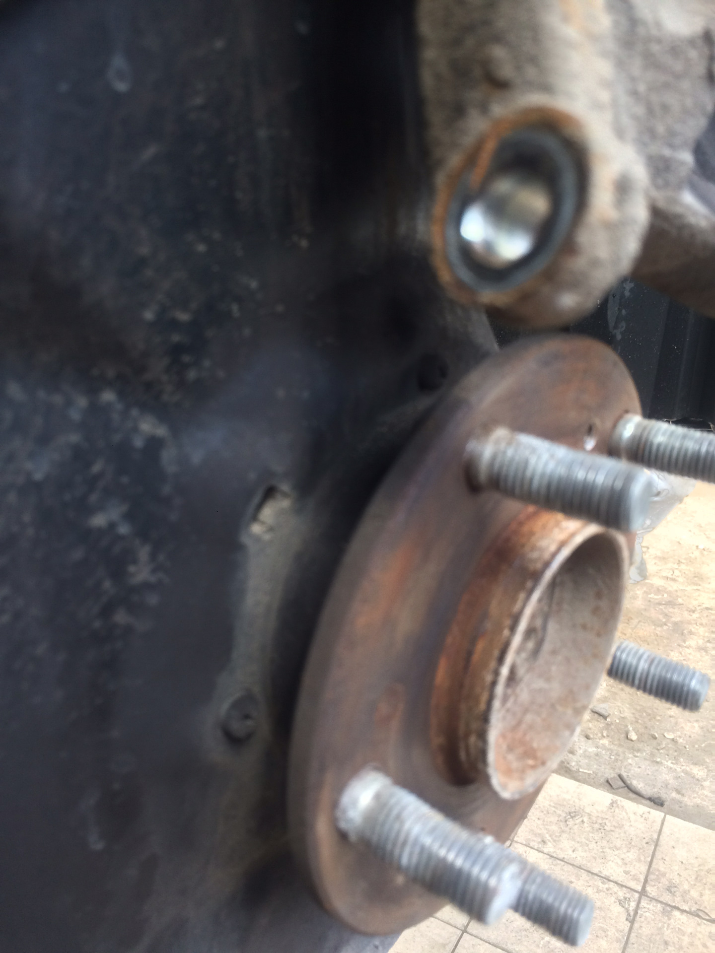

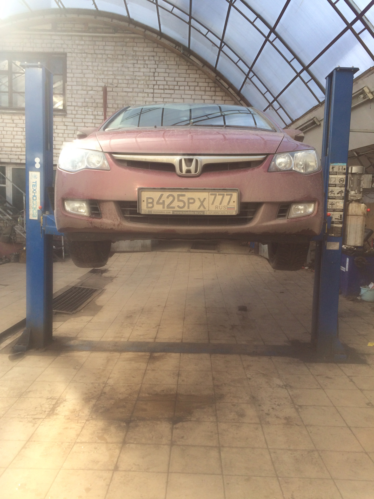

И так после поездки в Саратов, начал гудеть подшипник, приехав долы на след день в сервис, заменить его, думал левый оказался правый, сменил без проблем, кстати в оригинале тоже стоит NTN подшипник, помимо подшипнику по мелочи были сделаны :, проверка всей подвески, все ок, установлен передний правый брызговик, который оторвал ещё весною и вот только установить дошли руки, и чистку испарителя кондиционера

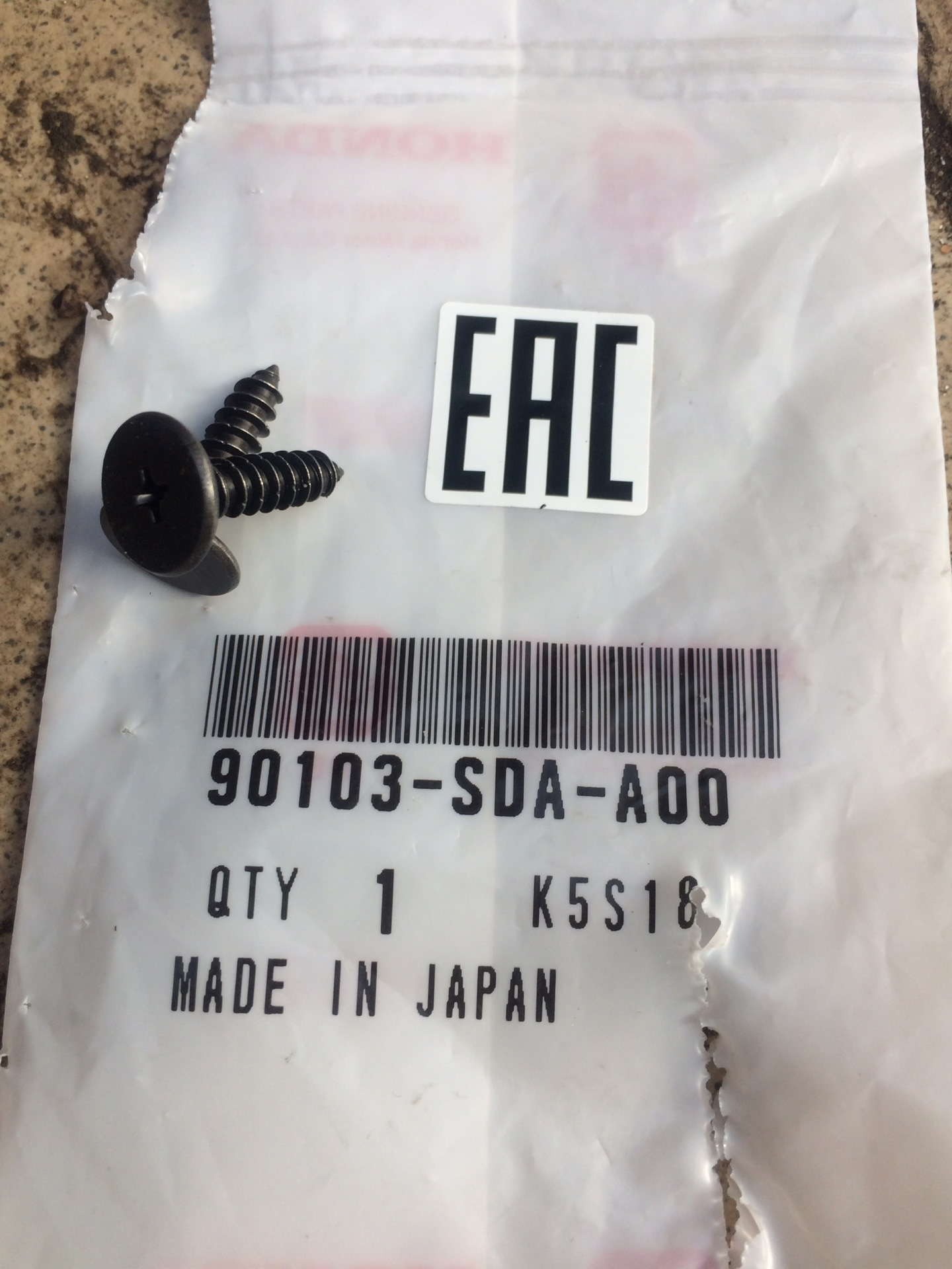

Запчасти на фото: 90103SDAA00, K5518

Какой звук при его кончине?)
Он только начал умирать у меня, а так как у всех появление гула, звук взлетающего боинга в салоне )) особенно на хорошем ровном асфальте, его ни с чем не перепутаешь, типо как езда по боковой полосе бдительности гул такой же стоит, а далее уже появляется люфт и прочие звуки но это уже перед самой кончиной будет либо колесо своё увидишь которое тебя будет обгонять

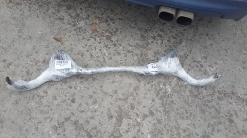

Ээмм у тебя один раз оторвало брызговик и ты покупаешь новый. Логично, но не пончтно почему крепишь лишь на два пластиковых "самореза ".
Начнём с того, первое : было два, заказал два, третий придёт через 12 дней, далее, второе : если тебе не известно то, Хонда в оригинале кладёт эти саморезы не пластик как ты выше упомянул ), а металлические )
В том то и прикол что известно и у меня стоит два болта металических и одна клипса, которая ставится внутри. По этому и спросил для чего только двумя крепить, если уже срывало.
Их вообще ломает только по причине плохой фиксации, иной причины нет.
Странно, а почему мне такие пришли металлические

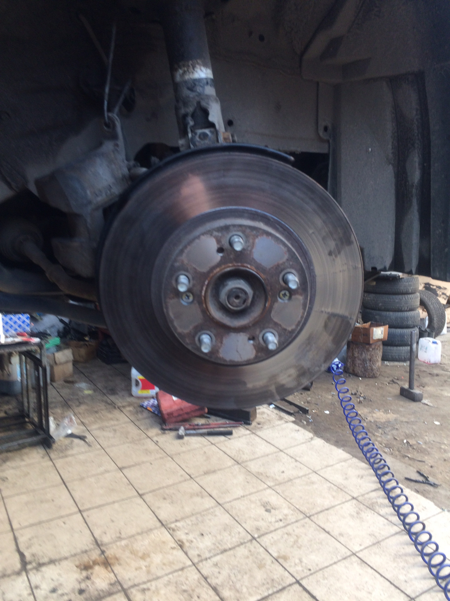

Не правильно понял тебя на счет левого или правого, в итоге как определил какой именно гудел?
Я просто думал левый умер, а когда авто приподняли начали проверять лавое колесо все ок, ни люфта, ни гула при вращении, а правое начади слагка дёргать вверх вниз и в стороны и оно давало люфт так и определили что правый подшипник
buldozzer
На поворотах противоположная повороту сторона нагружается и гул дожен усиливаться. То есть, например, если гул усилился при левом повороте — знач правый подшипник.
