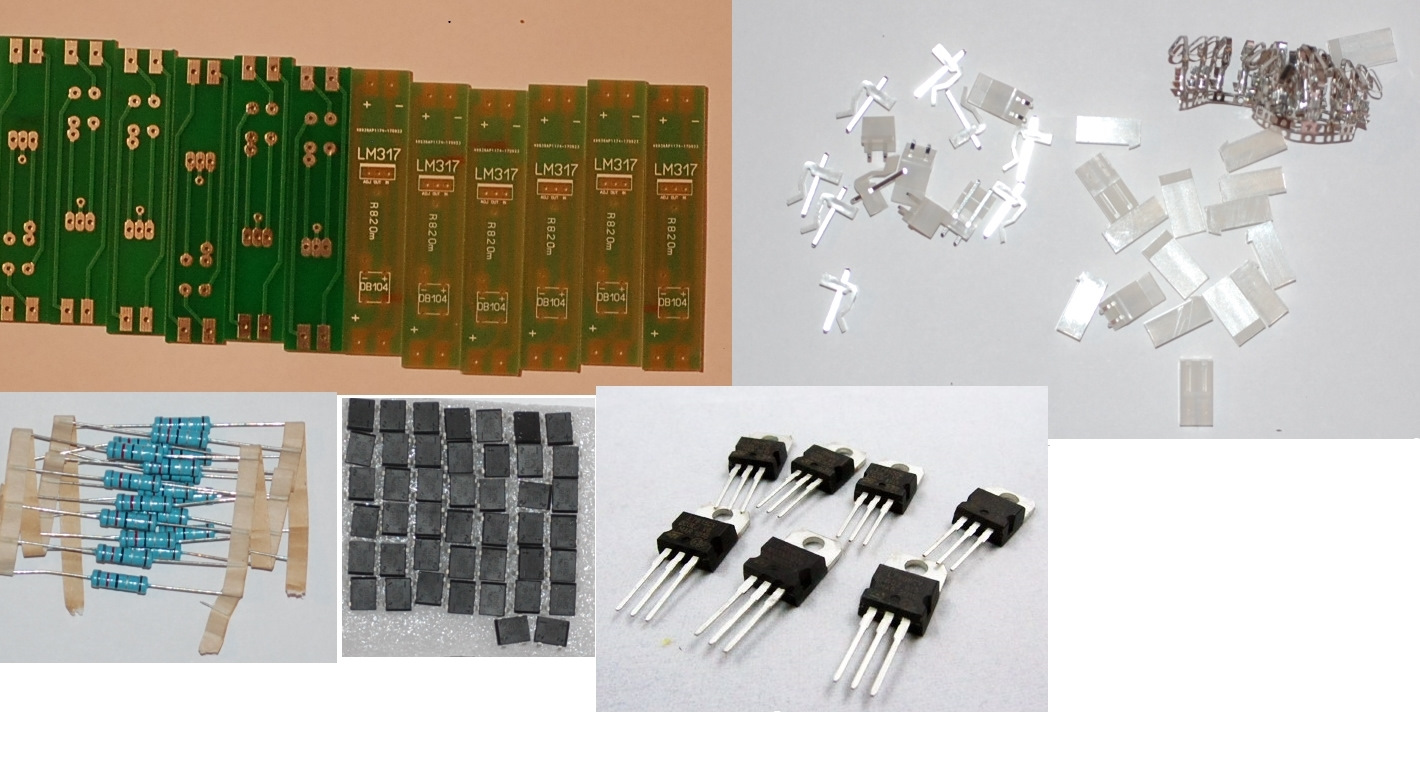

Постигла и меня поломка заслонки рециркуляции воздуха. Хоть и надеялся, что я буду аккуратно эксплуатировать и ничего у меня не поломается. Но не повезло. В одно прекрасно утро при заводке услышал странный звук за бардачком. Так как я уже знал о такой проблеме из форумов, то снял бардачок и увидел, что вал моторчика прокручивается в заслонке. Ремонт делал согласно инструкции предложенной thiefbyte в своем блоге www.drive2.ru/l/288230376152712923/ с помощью анкерного болта на 10 мм. Ну и решил также установить стабилизатор тока. Делал по инструкции www.astra-h.ru/zaslonka.html по второму варианту и предложенной схеме платы www.drive2.ru/l/288230376153134908/. Комплектующие брал такие
1. Диодный мост DB107 (1A, 1000V) можно и Диодный мост DB104 (1A, 400V)
2. Резистор 8.2 ом 2Вт
3. LM317T в корпусе TO-220 на 1,5А
4. CH3.96 Разъем 2Pin папа и мама

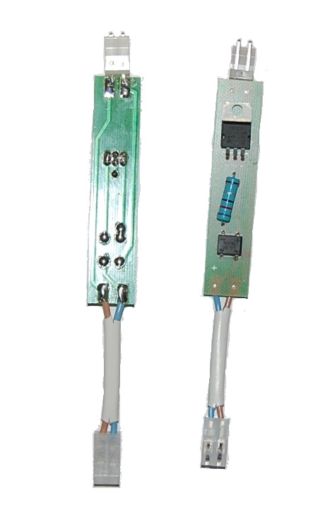

Ну и в конце концов собрал всю схему
Ставил все это хозяйство по инструкции предложенной gizmo-spb в блоге www.drive2.ru/l/288230376153134908/. Все работает. Надеюсь больше ломаться не будет. Ньюансы:
1. Чтобы снять фишку с моторчика надо сверху защелки приподнять фиксатор. И фишка выходит легко. Даже если поломается, то ничего страшного. Мама стабилизатора заходит в гнездо туго и от туда не вылезет.
2. Когда будете вставлять фишку стабилизатора нужно задний конец чуть приподнять. Тогда он войдет в зацепление с контактами моторчика. Я мучался минут пятнадцать пока не получилось.
3. Если перепутаете полюсовку, то ничего страшного. Так как стоит диодный мост, то будет работать в обратном порядке. Перевернуть в разъеме нужно вот эту фишку

нашел такую плату на Али, она?
Нет, не она. Это задержка питания, типа зажигание включил, а через несколько секунд на устройство поступило питание
А готовый шим регулятор подойдет, если выставить определенные обороты?
наверно подойдет
