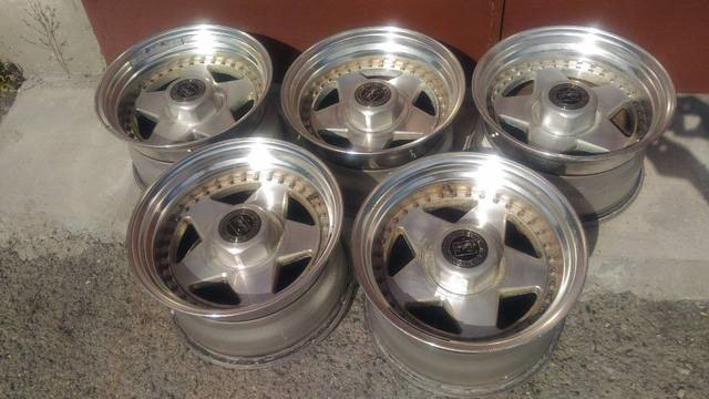

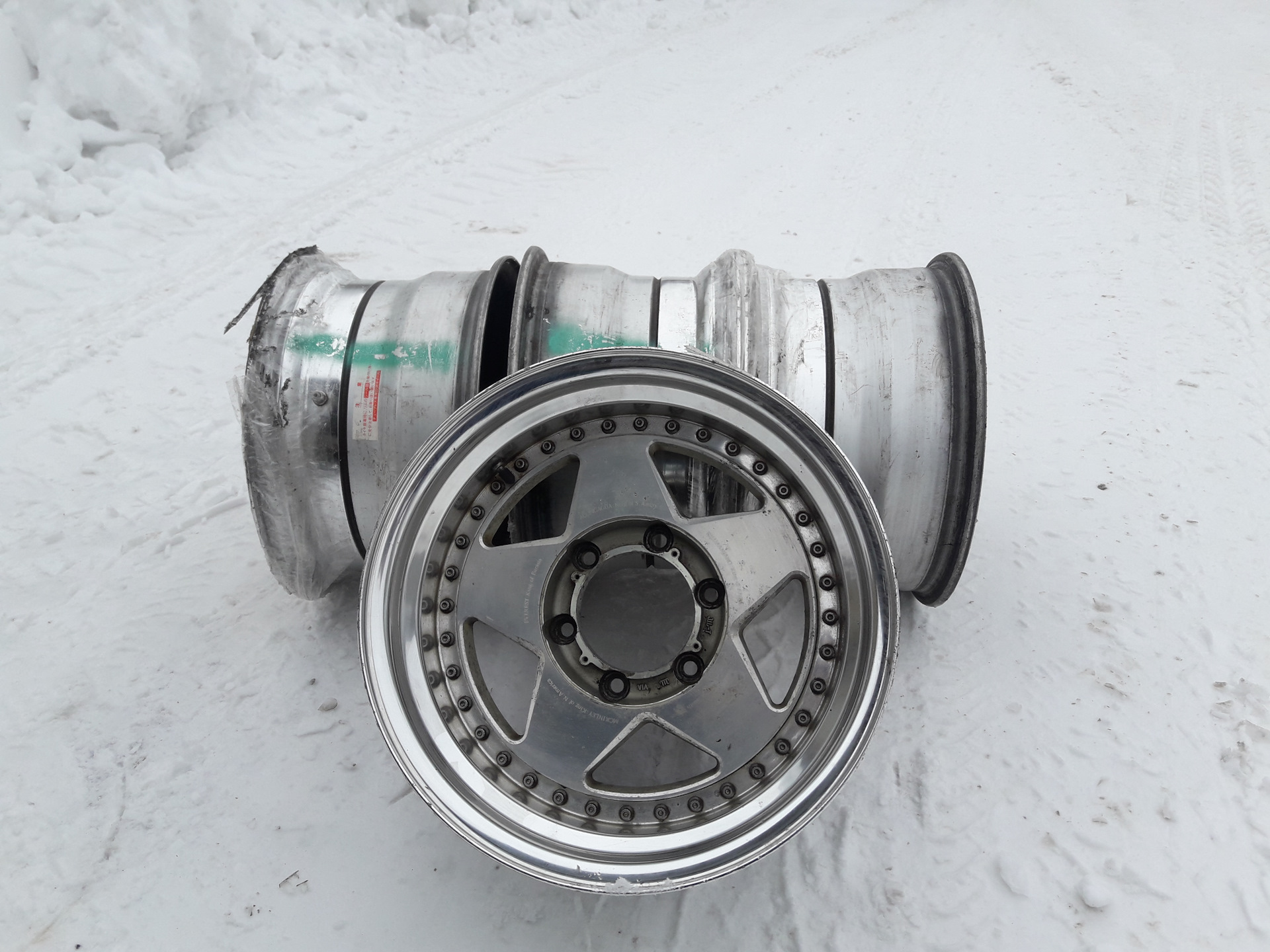

Наконец-то звезды сошлись правильным образом и я нашел более или менее подходящие диск по более или менее подходящей цене, которые и были незамедлительно заказаны.

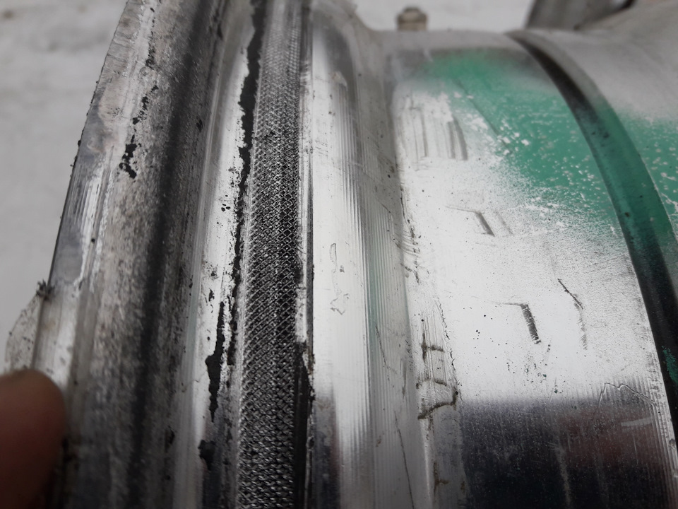

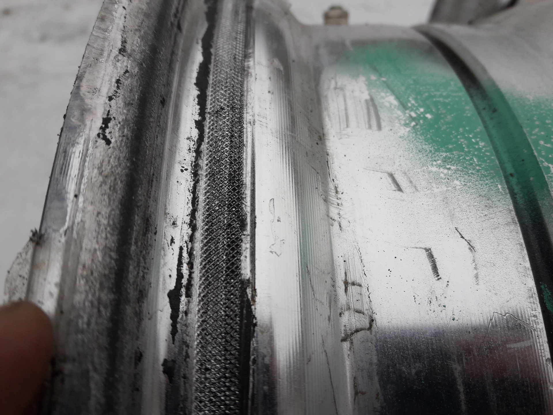

Разборная ковка с шириной 9.0 дюймов и вылетом -8. При ближайшем рассмотрении обнаружен интересный хамп, который по мнению интернета должен мне помочь в удержании покрышки на диске при стравливании давления в шине.

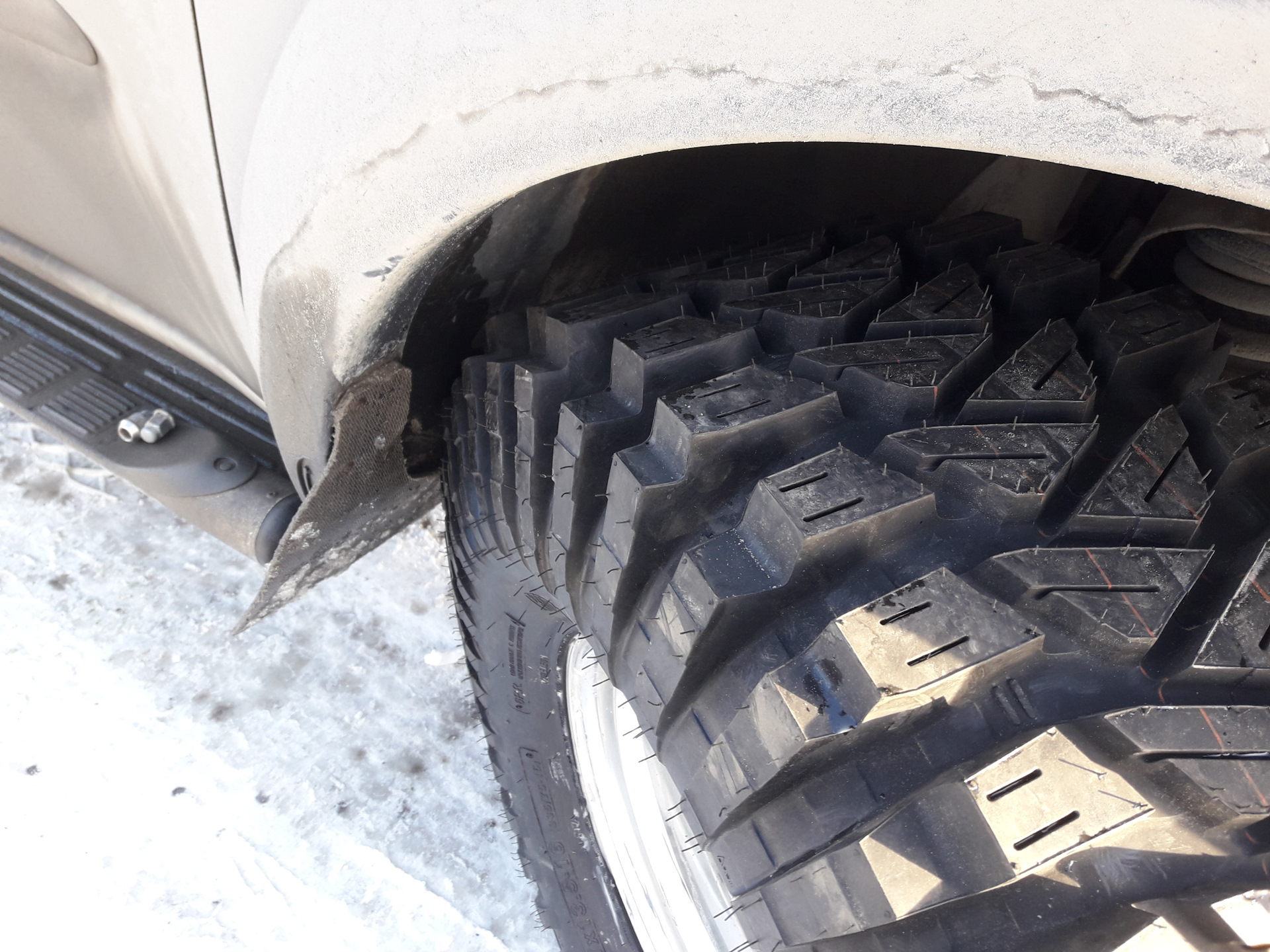

Сегодня шины были смонтированы на диски и примеряны для оценки объема вмешательств для устаноовки этих колес.

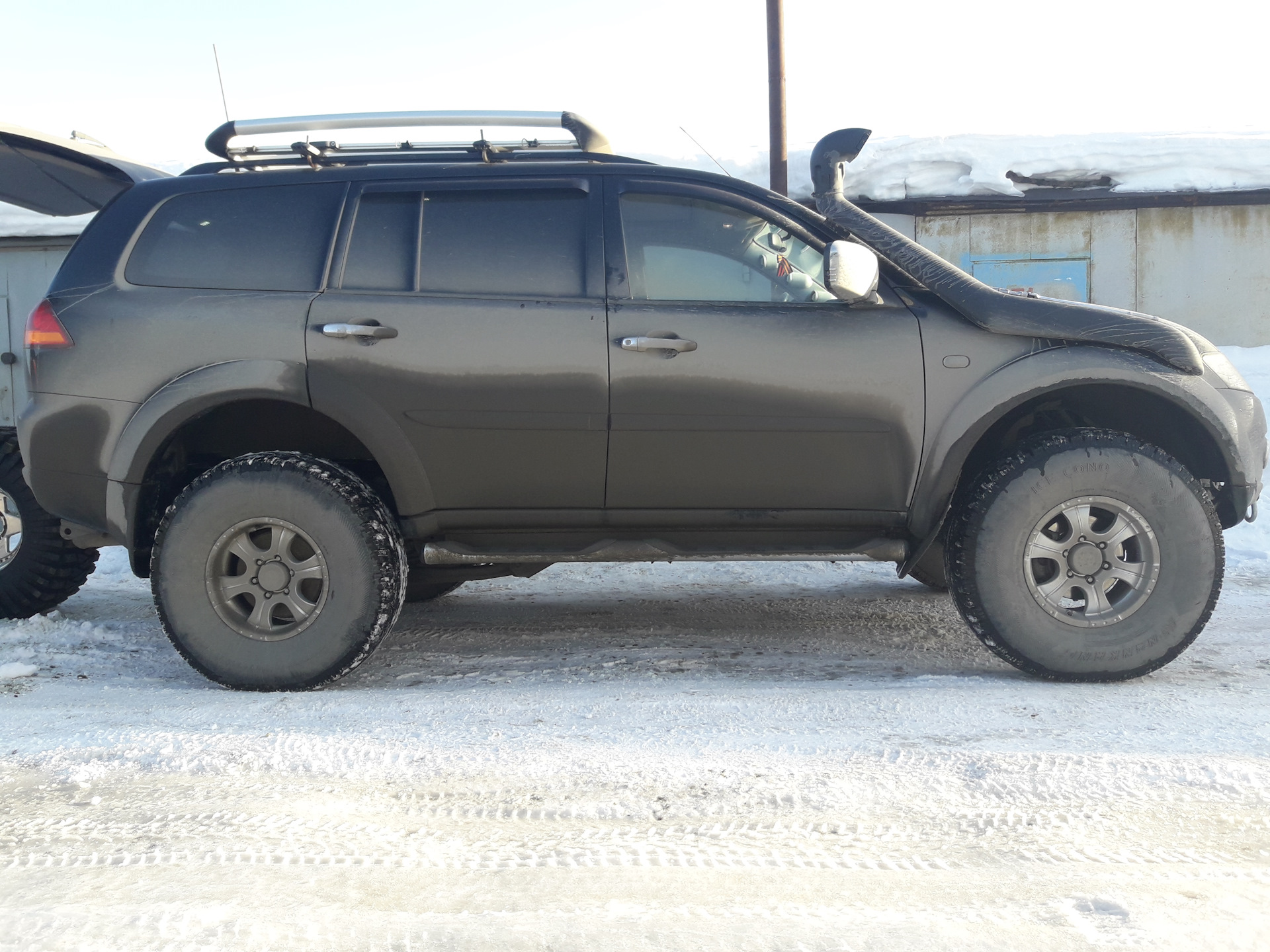

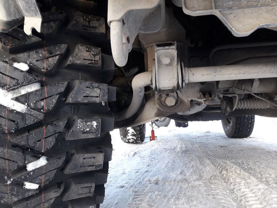

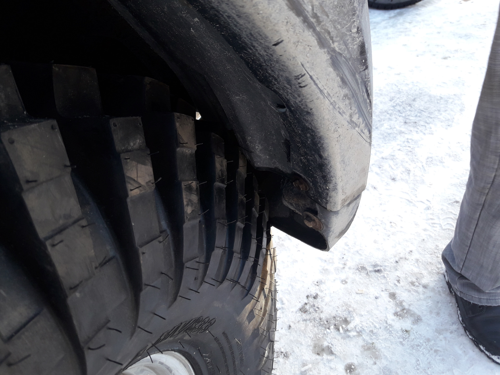

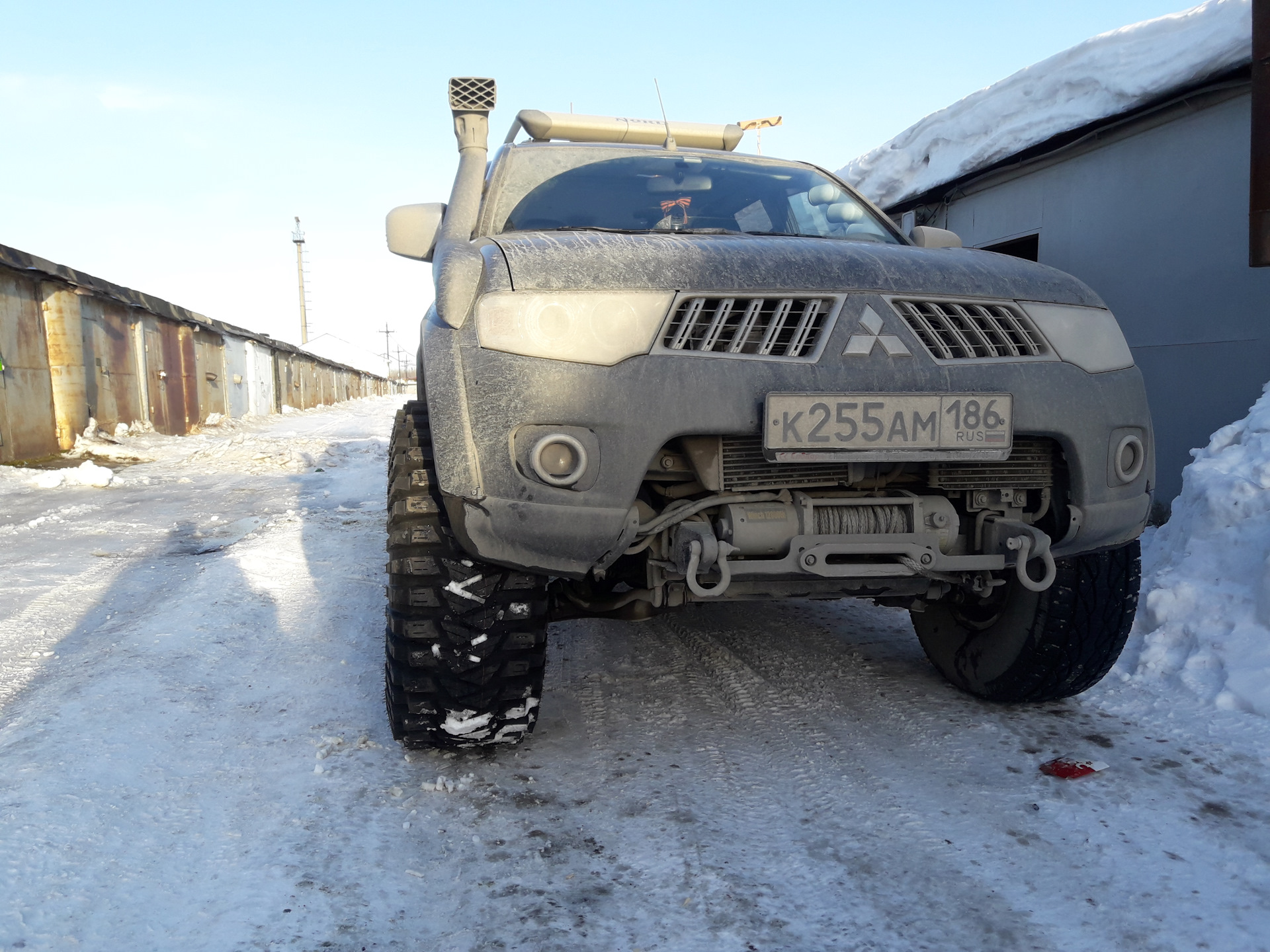

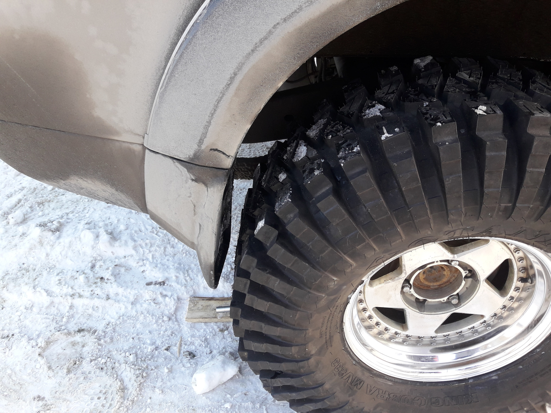

Что есть сказать… Ездить сейчас так, как есть, не получится. Передние колеса при повороте руля упираются в заднюю часть арки, НО… колеса поворачиваются от упора до упора, так что объем резки не так огромен, как я себе предполагал

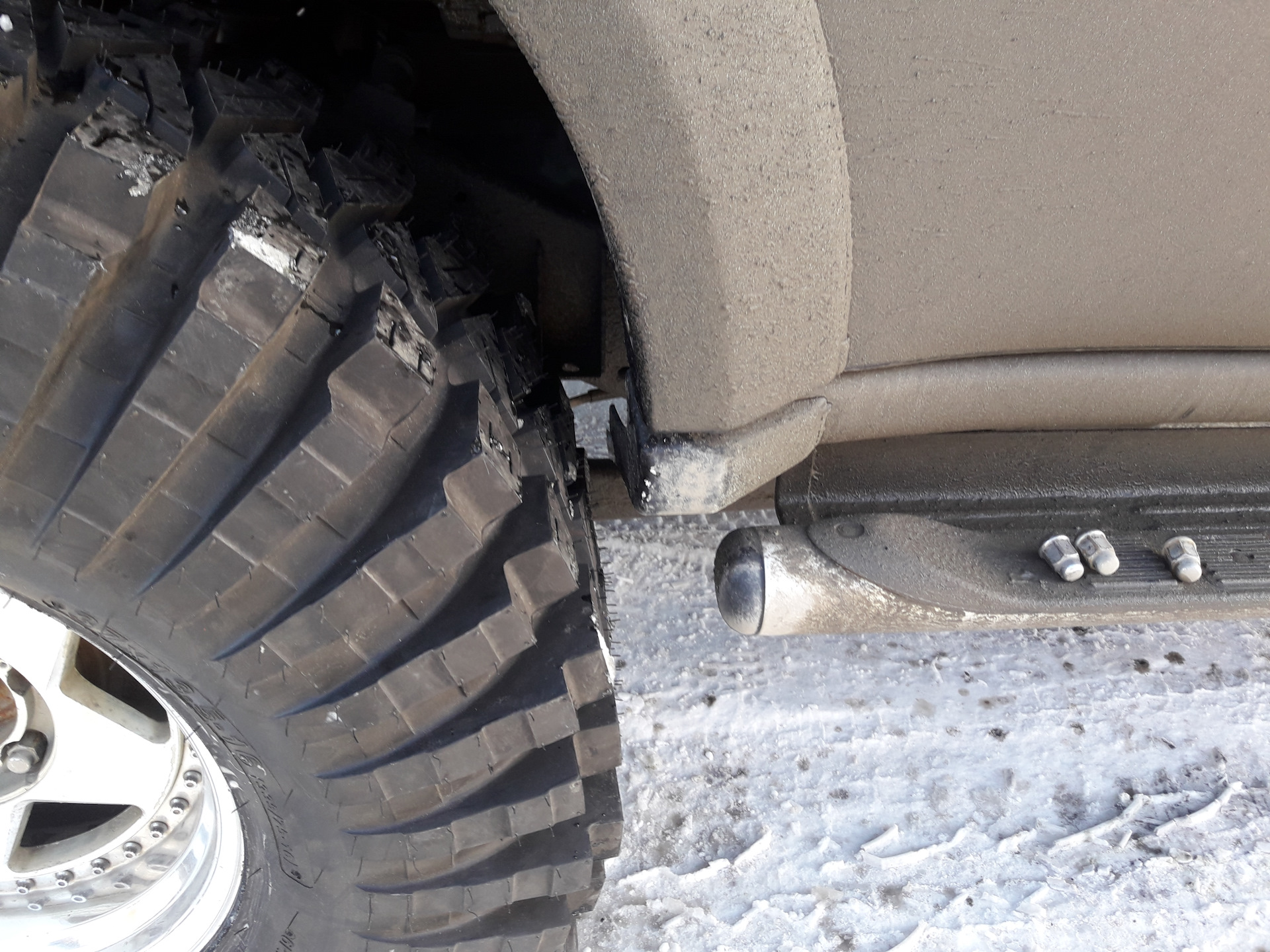

В задних арках все еще лучше. Зазоры небольшие, но есть… Подрезать придется полку в области порога.

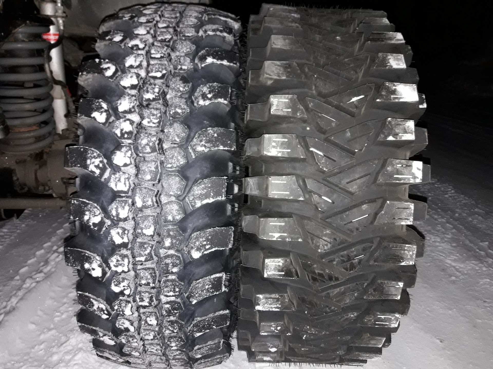

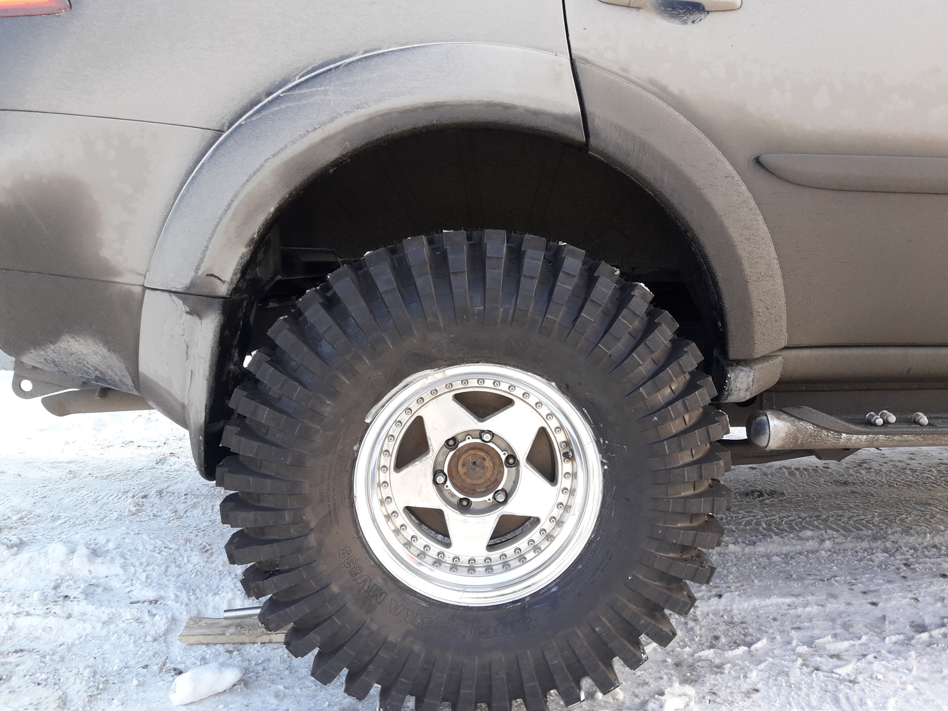

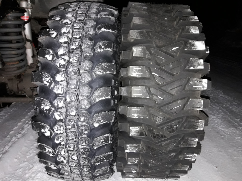

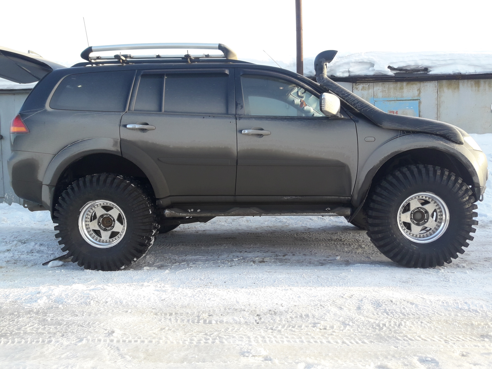

Немного неожиданными стали для меня реальные параметры Cobra mv 833. В сети никто не писал о собственных замерах, а лишь ссылались на первоисточник — то есть продавцов. Так вот, на 9-ти дюймовом диске реальный диаметр шины 906 мм, что соответствует 35.7 дюймов. А вот ширина больше заявленной на целый дюйм. Тобиш 14.5 дюймов ( 370мм) по боковинам. Не могу сказать, что я расстроен этой информацией, скорее наоборот, всегда хотел не сильно большие но широкие шины, собственно, что хотел, то и получил)))
Вылет диска можно бы и уменьшить, на этот счет есть мысли, сейчас диск торчит из арки сантиметров на 6-7.

ооо блин какой же ты маньяк! от четвертой фотки случился приступ — вот это мощь!
Вполне возможно это я переборщил))
Акуеть! Это чё за колесья такие?
Ковка классная, колпачков тока не хватает.
Шины Otani King Cobra mv 833 заявленый размер 37х13.5х16.
Да уж, размеры впечатляют, так же как и ПРОТЕКТОР.
Ага, протектор тоже нравится)))
Зубастики атакуют ))))
Скоро будут атаковать)))

Смотрится круто. У меня на зимних дисках такие хампы — отлично работают.

а об стойку стабилизатора при выворачивании не трется?
Нет, там еще зазор мама не горюй. Поэтому и думаю вылет немного уменьшить.
У меня трется на стандартных дисках. надо или вылет менять или проставки
Спасибо!
Ну на стандартном вылете не мудрено. У меня на 35 колесах вылет +20 — это самый для них минимум, все, что меньше, будет тереть.
Stalkerx600
Спасибо!
У меня на родном вылете не задевала 305 резина, для этого я регулировал выворот, т.к. в одну сторону было больше чем в другую, сделал одинаково, переставил руль чтоб стоял ровно и все норм.
Значит у Вас что то иначе. Делал только сход развал, все правильно установили, но все равно пол оборота не доворачиваю
И это в обе стороны? Я это к тому что у меня тоже правильно было, но с одной стороны до стаба было 6-7см, а с другой упиралось, сделал одинаковое расстояние и всё ок, хотя сход/развал был в норме.
Да, в обе, у меня она с выраженным грунтозацепом боковым, иожет по этому

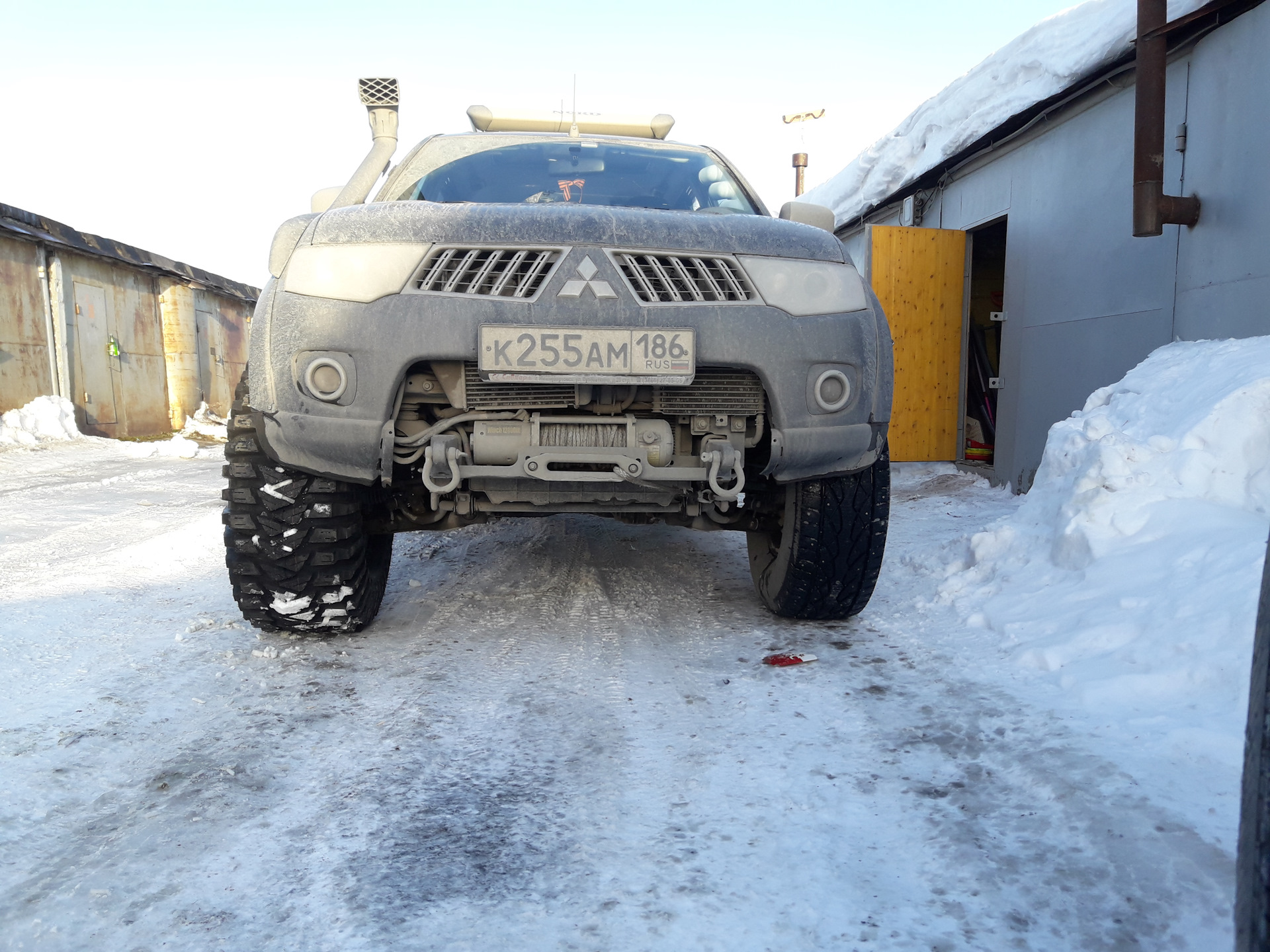

ох тыж блин… мощно смотрится! но сбоку уже перебор, зализанный кузов делает такие колеса атавизмом. а вот спереди самое оно
Про атавизм не понял, с чем диссонанс? Разверни мыль.
Визуально лифта не хватает, понятное дело что он ничего не решит, именно визуально его маловато.
Ааа, тогда визуально не хватает обрезанных арок)))

Диски классные. У меня лето на подобных — травил до 0,7 — не разбортовался, меньше не пробовал, но садится на них покрышка очень плотно.
Не, 0.7 много. Тест будет на 0.3, если будет разуваться, придется ставить тайр лок.
ну вот тут согласен — много, но не было пока нужды травится больше) хотя для эксперимента — надо будет тоже попробовать

А как поведет себя зад при артикуляции? Смотрели, возможно то же будет задевать за арку, проходил это.
Все лишнее будет безжалостно отрезано…

Почему не замерял? Я замерял ))) своей рукой. На 10" диске и давлении 2,0 высота колеса у меня вышла 36,2" а ширина 14,5. Несколько раз перемерял. И на 35" они ну никак не тянут. Прям вообще )) вообще у Тайцев 3 размера. 35/37/38. Я уже начинаю сомневаться, а не путают ли они там циферки на боках? 😂
Я изначально на 36.2 и рассчитывал. Может у меня рулетка по вертикали не правильно меряет)))

Мвот это колесики! Вот это размерчик! Собственно нет слов, одни эмоции! Диски зачет! Трубы в диски будут? Хамп конечно хампом, но при достаточно жесткой боковине покрышки разборт наиболее возможен.
Долго думал про трубу, решил протестить и после решу нужна или нет.
Прикольно. Диски- настоящий японский оффроад. У меня хамп с двух сторон такой же на Кингах. Тоже был приятно удивлён.
У меня тоже с двух сторон такой, просто сфотал с одной стороны, для наглядности.
