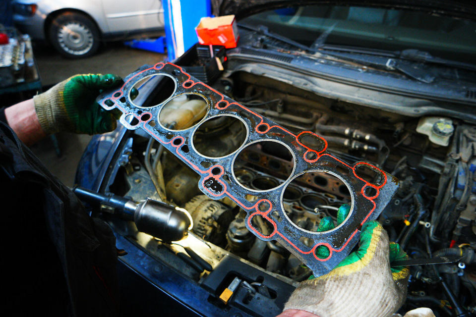

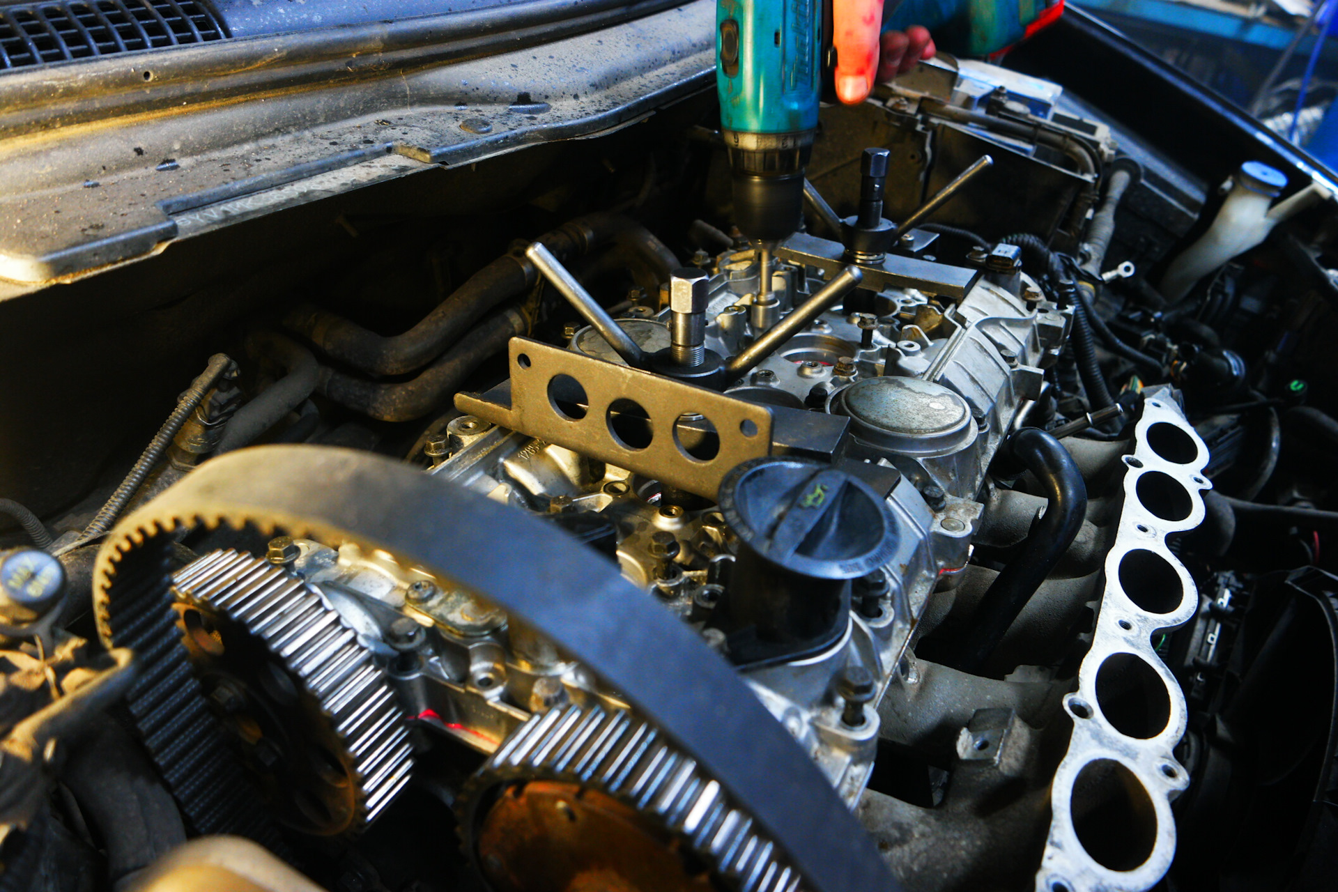

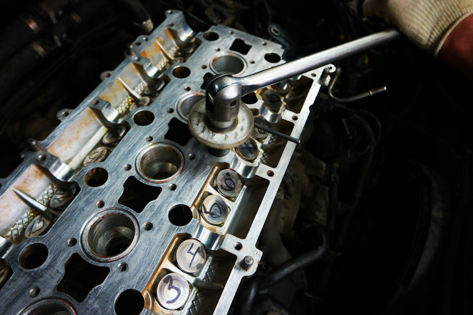

Прошлый ремонт прокладки ГБЦ на моей Volvo был в сентябре 2014 года прошел не слишком удачно и вот, спустя 2,5 года и 50 тысяч километров машина начала терять охлаждайку и пугать странной вибрацией мотора. Пришлось на ходу менять планы и ползти в VolvoStar. Ребятам сказал: меняем всё, что нужно менять, чиним всё, что нужно чинить.

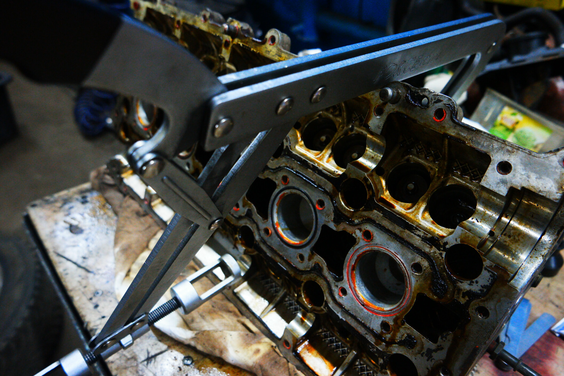

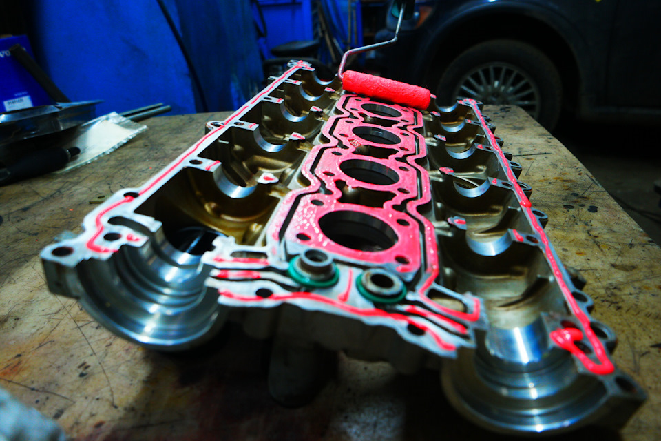

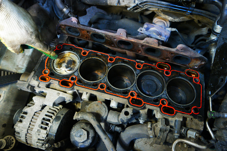

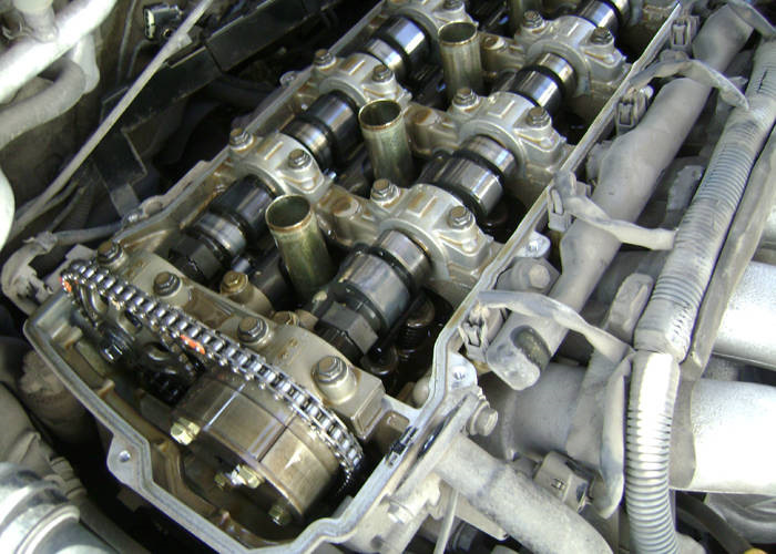

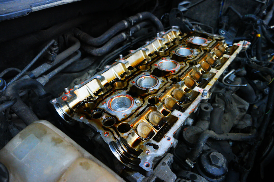

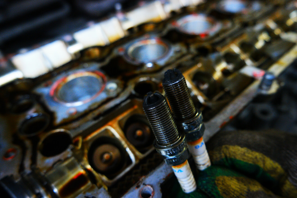

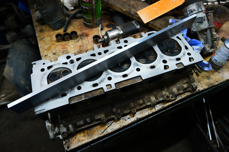

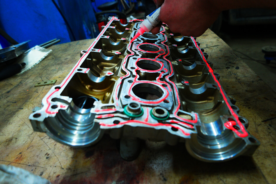

И уже на следующий день я начал получать картинки и удивленные возгласы. Если кратко, то в первый раз ремонт был сделан хреново — головку блока протянули неправильно, герметик был использован не так, как нужно. Странно, что машина проехала так много. Кстати, делали этот ремонт сервисмены официального дилера Swed-Mobil в своем "боксе". Я уж не знаю, откуда у них запчасти и инструменты, но явно не из магазина. Если они так делают "для своих", то я боюсь представить, как же они выполняют работы по основному месту работы — у официального дилера.

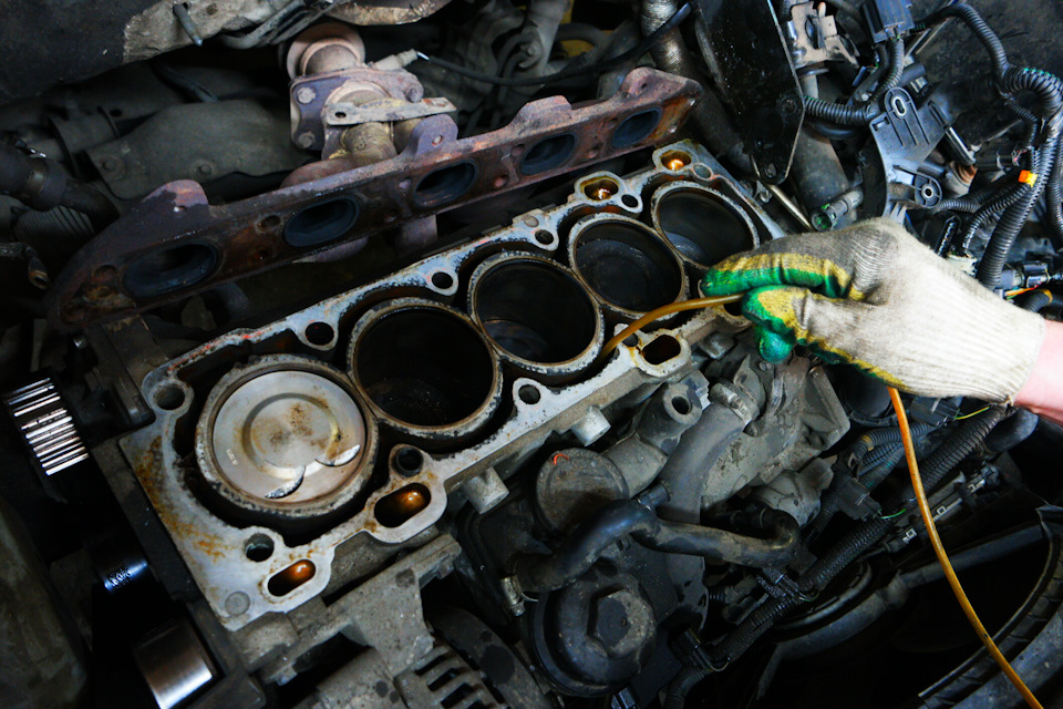

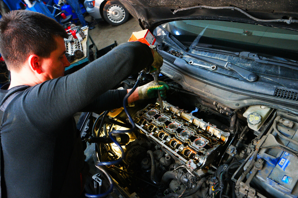

Сначала обследовали машину и выяснили, что течей охлаждайки нет, хотя долил я больше 2х литров. Следом
проверили наличие выхлопных газов в охлаждайке необчным прибором:

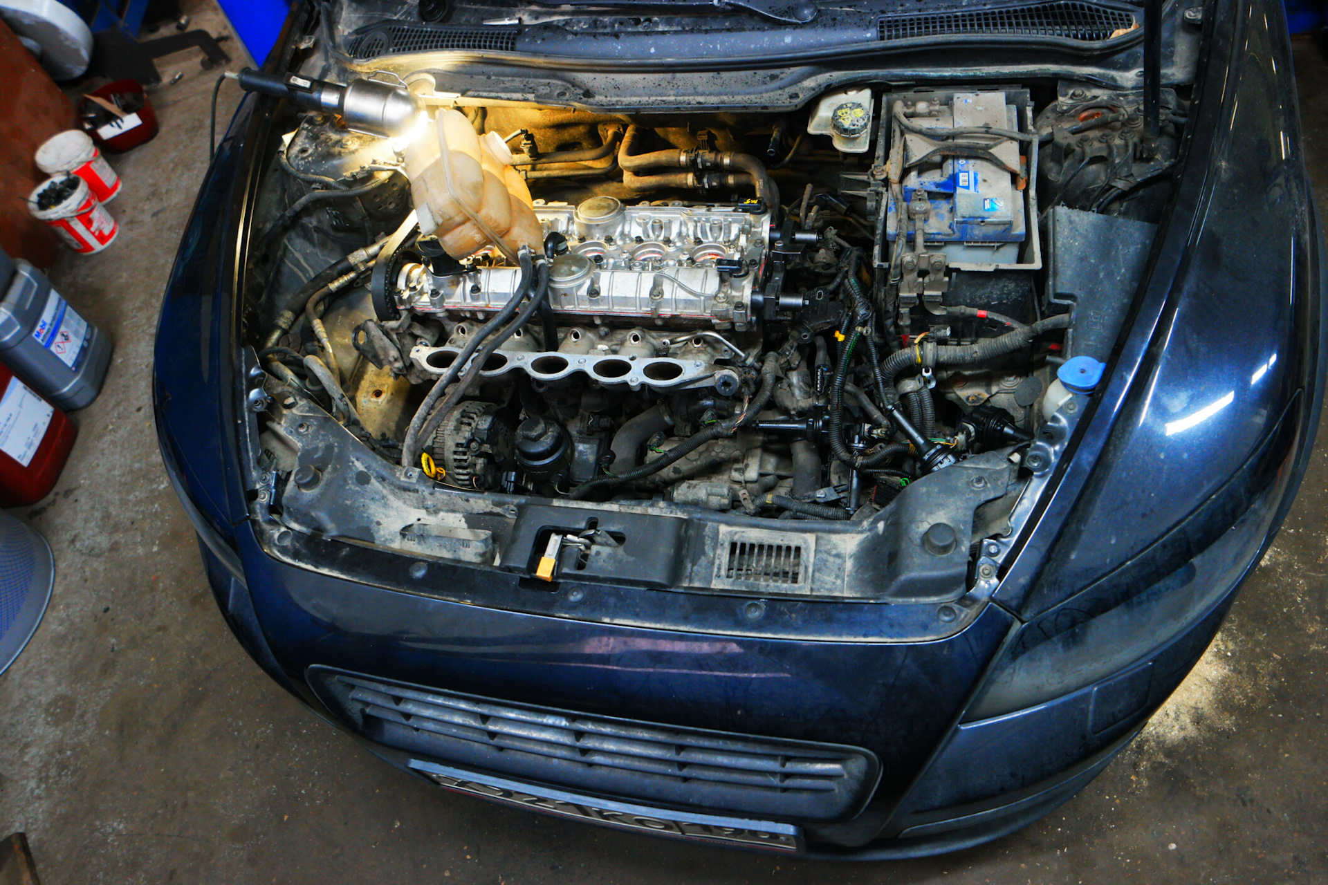

Итог — вскрываем голову.

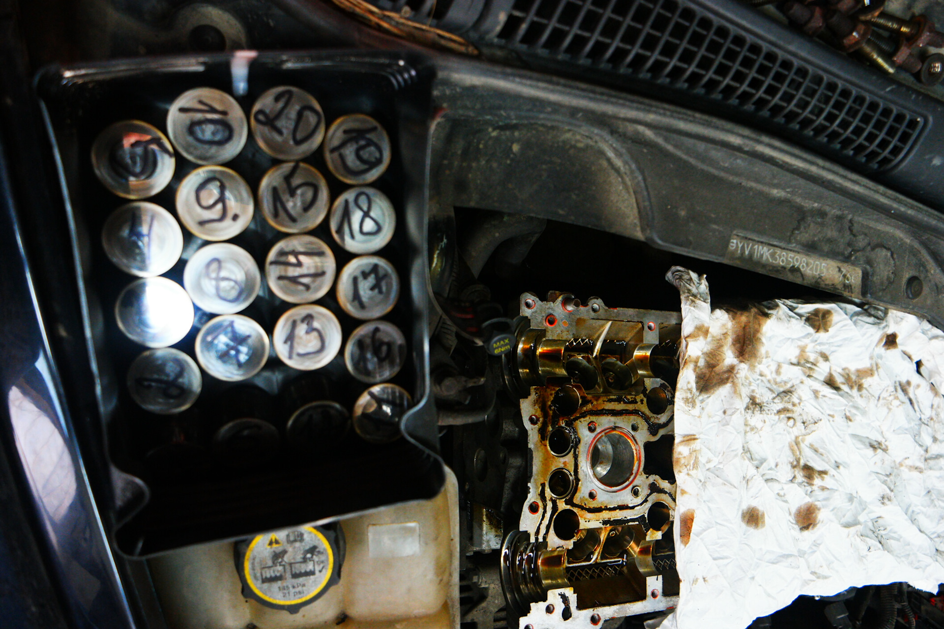

По пути обследовали работу кондиционера и заменили все навесные ремни и ролики. Так же заменили масло в двигателе и, очевидно охлаждайку. А в моторе теперь новые маслосъемные колпачки и даже болты.

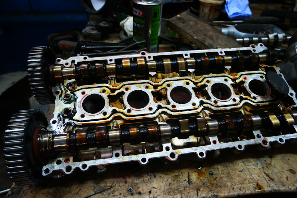

Так же выяснилось, что "голова" — не от моей машины, а от мотора 2,5 турбо. Вот почему там была нештатная заглушка, откуда летом текло масло. Почему пришлось менять голову предыдущим владельцам — ума не приложу. Увы, истории нет, ведь машину я брал у перекупа.

— правка поверхности ГБЦ на притирочной плите — 800 рублей
— притирка клапанов и замена маслосъемных колпачков — 6000 рублей

По поводу турбовой головы. Сами головы не отличаются, у меня тоже стоит заглушка на 2й клапан ВВТ.

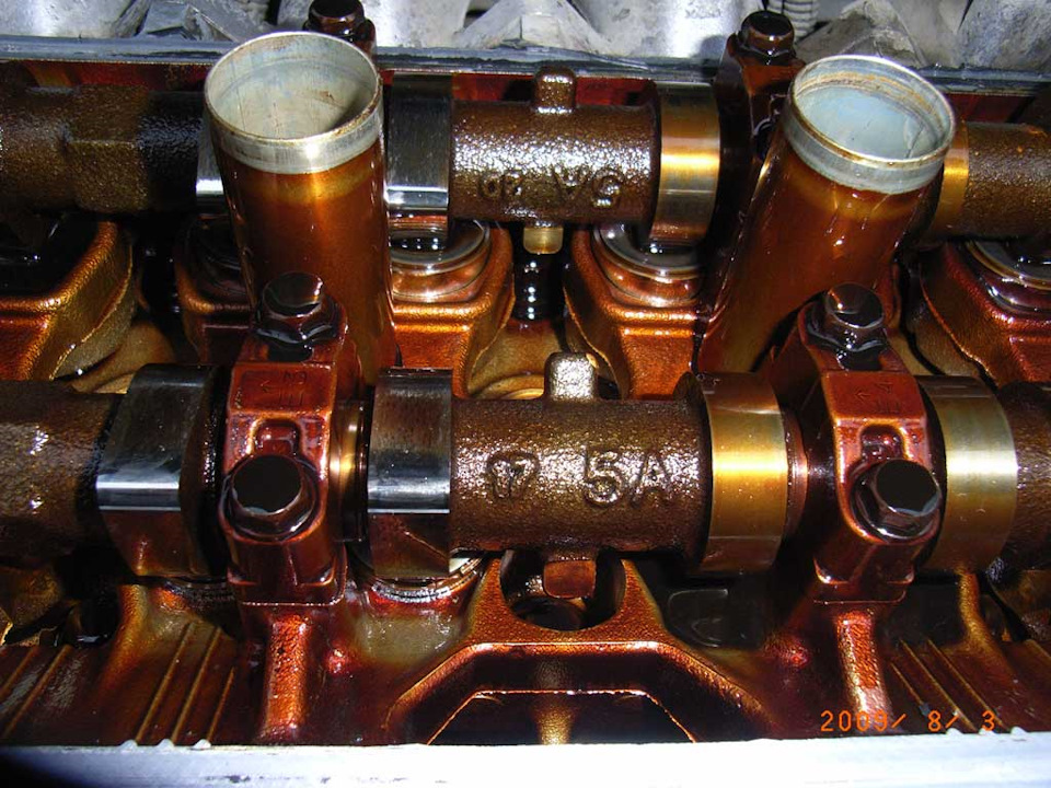

Лака многовато… Через сколько меняешь?, я знаю у тебя нет частых, коротких поездок…
Не понимаю, что за "лак". До работы еду всего 11 минут, так что бывают каждый день. Меняю каждые 10 тысяч.
На первом фото- лак. Но втором, лака нет !
да это вообще жесть:))
Пока смотрел фото хотел спросить: не Мобил ли масло? Жировка дала утвердительный ответ. А вопрос возник потому, что виден лак.
