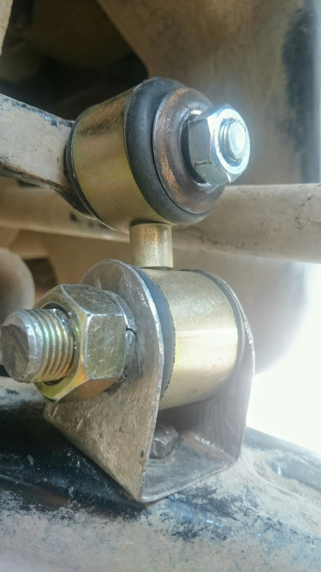

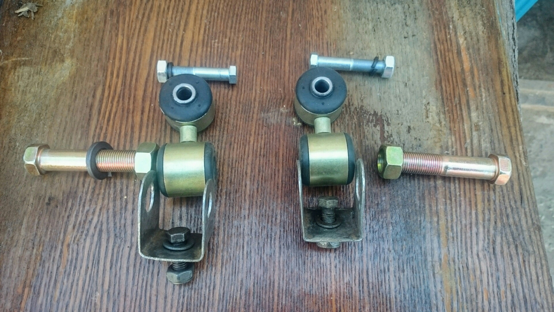

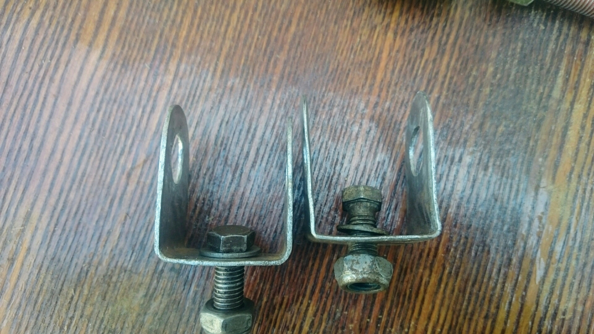

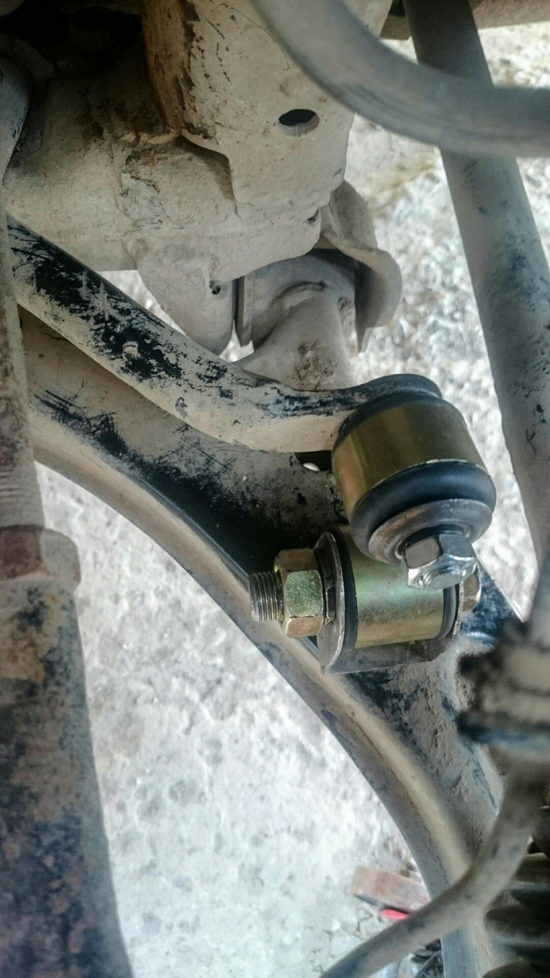

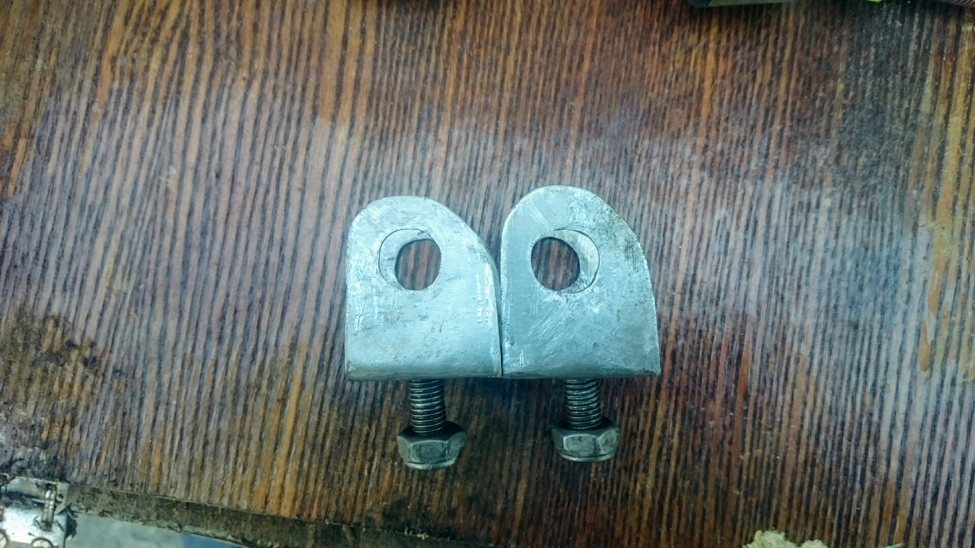

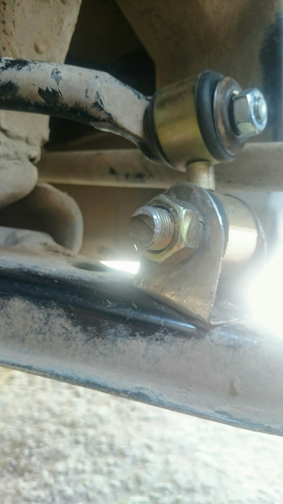

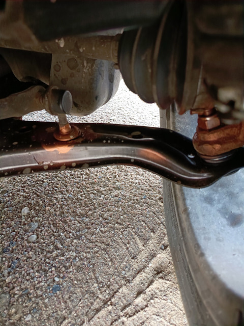

Всем привет! Вот начитавшись здесь же на сайте про (стойки стаба) решил заморочится. Взял в магазине стойки стаба от ВАЗ 2108-09(яица в простонародии)))именно от этих машин! От 2110 не подойдет там стабилизатор по диаметру больше, то есть внутринний диаметр слишком большой а от девятки болт на 16 прям в акурат встаёт. Короче купил( яица)) по ним же в магазине подобрал болты, что бы не особо длинные были. С верху М10 с низу М16 на фото видно какие (длинна я на глаз примерял))Приехал домой и понеслось. В гараже был лист из нержавейки, прикинул к новым стойкам, замерил что к чему обчертил, болгаркой вырезал заготовочку. Просверлил отверстия, только потом согнул. Короче вот что получилось. Видок не очень конечно но самое главное конечно же что бы все было прочно и надёжно. Примерил все подходит( хотя когда все это собирался ставить конструкция в разобраном виде доверия не внушает)))) но когда все встало на место вот что получилось. По моему получилось неплохо. Да совсем забыл. Большой болт М16 который вот его помазал смазкой для суппортов Мс 1630. Что бы звуков посторонних небыло. Свои линксы снял правая на выброс, вот откуда непонятные бряканья на мелких кочках, левая ещё походит. Цена вопроса 440 руб все вместе с болтами и гайками. Поездил потестировал))) по асфальту по грунтовке, ни чего небрякает не стучит. Короче пока доволен. Сколько это все проживет не знаю))))) но получилось дещево но сердито!))))

ну как за 2 года яички ведут себя?
Те что на фото уже нет в живых)))стоят ССовские и все с ними четко
Не настолько эти яйца дорогие, чтобы ТАЗовские колхозить…
Да вот (яица как раз от девятки!) На NAKe нет яиц. Он без яичный))))) со стойками стаба. Думаю это дело каждого колхозить или нет а вообще колхоз дело добровольное! LYNX C 7019LR стоимость в АвтоДоке 347 руб за одну. Яица от Таза 250 за пару!
Пока далеко ехать ни куда не собираюсь. Покатаюсь по месту, понаблюдаем что да как. Может что то доработать надо будет а если уж совсем в напряг станет то ставим назад линксы и все нормалек будет ))))
тонковат металл
а фольги не было?)) Чет мне кажется разорвет этот кронштейн.
З.Ы. У меня кронштейн из металла 5 мм
кронштейн то не порвет, а вот яйца вполне)) они как правило на двух сварных точках
Это обычные, посмотрим если будет из этого толк то можно и Сс купить.
А почему толку не будет? Насчет SS20 верно говорят, ведь стоковые на тазах рвутся при их массе в полтора раза меньше массы НАКа и меньшей площади сечения кочерги
Три девятки было ни на одной яица не рвало и везде стояли обычные. Да это понятно что сс20 лучше. Но хочется понаблюдать, как резина себя поведет, как кронштейн будет ли держать. А то за эти сс20 денег отдай а может чего и не пойдет. Короче перестраховка. Пока наблюдаем.
у меня SS20 с резиновыми сайлентблоками уже больше больше 40 ткм прошли, живые. А кронштей переделать не проблема, тем более технология понятна ))
У тебя с кронштейном все нормально? Какая толщина металла?
С кронштейнами все хорошо. Толщина 2,5 мм, но у меня простой черный металл, а нержавейка попрочнее будет
Тогда еще денёк другой покатаюсь и если все в порядке то можно на сс можно будет переходить))))

Ты только представь, если эта конструкция проживет более 50 ткм, до такого пробега редкий линк доживет, радости не будет предела )))
Это точно, один линкс стоит как вся эта конструкция)))))еще и ждать дня 2-3 а здесь 3 часа возни и все гуд!)))))
Причем надолго, яйца вечный элемент подвески ВАЗа. Сам это понял, поездив на девятке четырке и десятке ))
