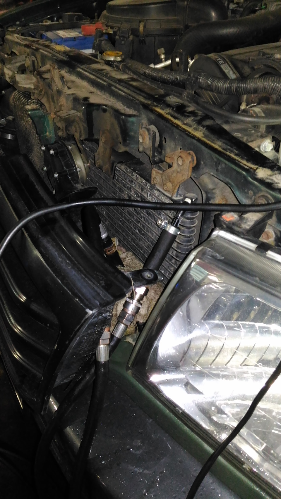

Случился у меня казус… Как известно владельцам тойот с коробкой a443f, разработана она под dextron 2 (D-II). На щупе написано декстрон2/декстрон3, но замена спорна, ибо вязкость у декстрона3 меньше, и коробка может подбуксовывать. И уж точно коробка не рассчитана на использование atf T4 или WS. Когда прошлый раз менял масло в двигателе, заменил и масло в коробке (см. БЖ) с фильтром и мытьем поддона… Только вот мануал читал по диагонали((( и полностью поверил сервисменам, что надо лить WS. Уже после замены вкурил мануалы и начал интересоваться у предыдущего владельца, что лил он… Таки Т4, причем он был уверен, что прав на 1000%(((( в общем после смены масла у меня оказался в коробке жидкий бутерброд из T4 и WS, которые не только не подходят к этой коробке, так и, к слову, не смешиваемы друг с другом ((( рука-лицо…
Заказал оригинальное масло TOYOTA atf D-II… Подождал неделю — отказ… Заказал в другом месте и в другой таре, неделя ожидания — отказ… (( А между тем зеленая рептилия проползала на упомянутом бутерброде уже 2 тыщи км…
В общем, решил не дожидаться оригинала и залить другой декстрон2. После курения многочисленных форумов и обзванивания магазинов по наличию масел и возможности быстро доставить, остановился на ENEOS atf II, которое и по спецификации подходит, и вязкость у него уменьшается не в -25, как у большинства декстронов 2, в -35, и температура застывания -45, что в европейской части России, из которой я почти не выезжаю (на машине) недостижимый температурный минимум.
Замена масла, конечно, аппаратная. В коробку влезает на сухую 12л, соответственно купил 20л на всякий случай, израсходовано 16л.
Процесс целиком занял приблизительно 40 минут с подключением/отключением. В середине процесса настоял на том, чтобы погонять коробку на разных режимах (P, D, R, 2, L) минут 10, чтобы гарантировано обновить масло в бублике.
Всё бюджетно — 20 л масла 5500 руб., замена 1800 руб., 4 л масла осталось на про запас…
