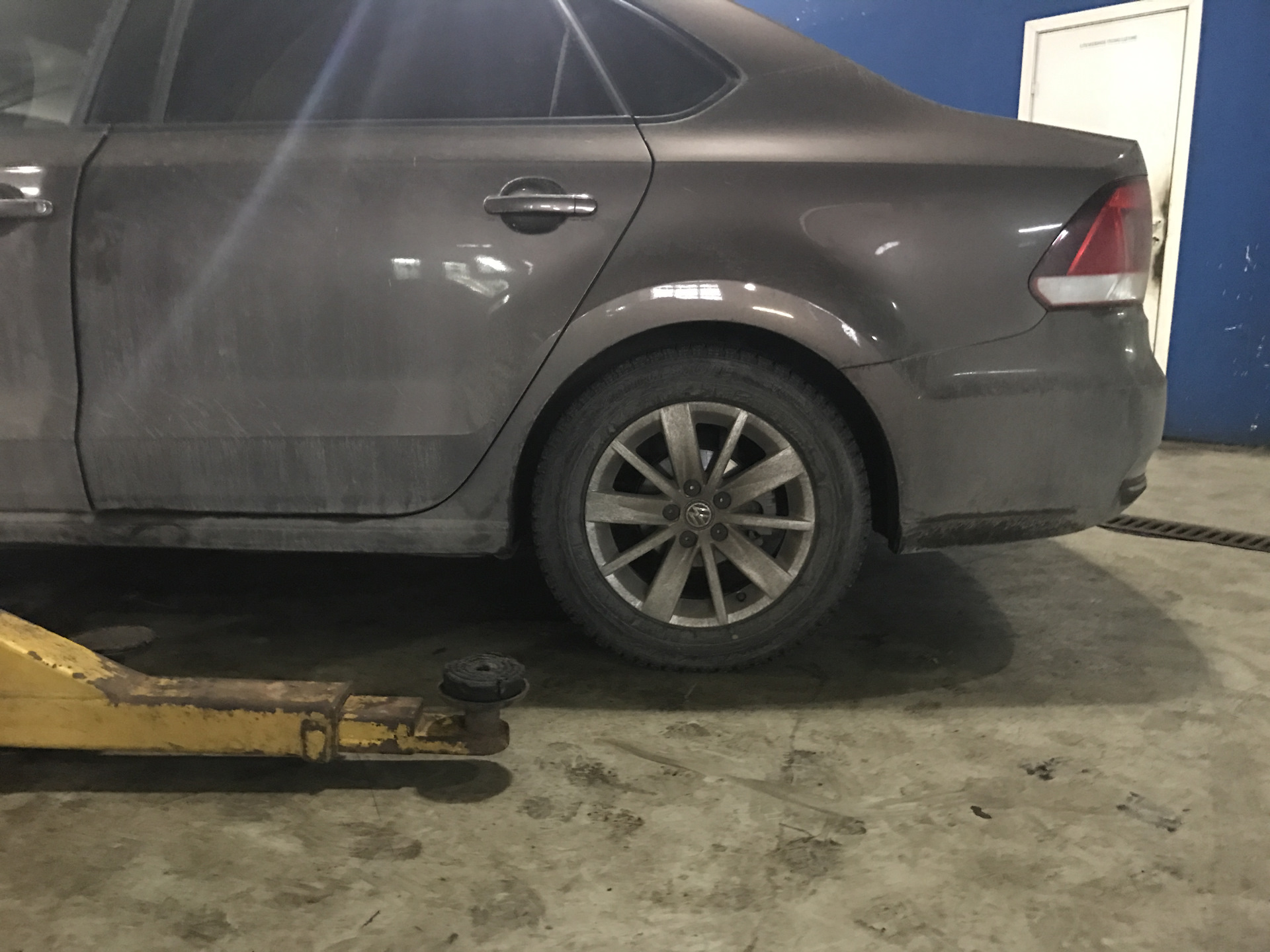

Первое, что я решил сделать, это слегка занизить машину. Сами понимаете, 17-ые колёса на стоковой подвеске всё равно что тракторные катки, высоко и не красиво + стоковая подвеска не для 17-шек. Но и комфорт с клиренсом терять не хотелось совсем, поэтому я искал вариант оптимального занижения с сохранением комфортной работы подвески. Пневма отпала сразу — не моё, вообще не понимаю зачем она нужна кроме как для красоты. Винты — сначала хотел, потому передумал, потому как слишком низко и жёстко, не для меня. Комплект пружин и амортов — хоть и круто, но дорого оказалось, всякие там эйбахи и так далее. Пружины — вот тут я и вкопался глубже, самый оптимальный вариант для меня. Конечно я понимал, что потом придется поменять аморты на короткоходные, но на данном этапе самое то. Тут мне помог очень опыт замечательного человека с его статьёй про занижение BatheaD. Сравнив все варианты, я понял, что занижение пружинами Lesjofors самый оптимальный для меня по соотношению цена — комфорт — без заморочек. Выбор был сделан.
— перед: — 30мм, пружины Lesjofors 40 951 10
— зад: — 55мм, пружины Lesjofors 42 667 40 (зад выше переда на 5мм)
Пружины ставят машину ровно, жопа не проседает, никаких проставок не надо.

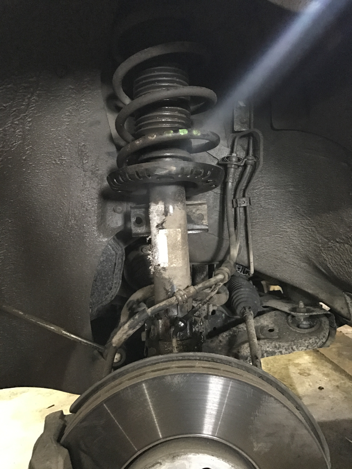

Процесс установки описывать не буду, информации полно, гемор есть небольшой с передней правой стойкой, она почему-то сложнее выходит из ступицы, с ней промаялись больше всего времени. Благо был подъёмник, весь необходимый инструмент и куча помощи)) Вся работа заняла три часа с перекурами, кофем и походом в магаз.
Установили мы пружины и радости не было предела, машина села. Села как я и хотел, не критично и практично. На стандартных 15-ых колёсах уже вид поменялся и тачка стала смотреться куда круче.
Потом пружины осели ещё больше и стало вообще огонь.

Езда КАЙФ! Отличный вариант для замены стоковой подвески. Работать начала идеально, ямы глотает, дорогу держит, кренов нет. — Определённо лучше стоковых пружин 100%. Удовольствия море, не жёстко, но устойчиво. Не было бы идеи ставить 17-ые катки, просто так бы поставил эти пружины, для кайфа от управления. Реально поведение машины меняется.

Пружины одинаковы для всех поло, отбойники режут на один виток
Привет!А спереди проставку убирали?И сзади отрезали отбойник?Ничего не стучит на этих пружинах?
Привет, ничего не убирал. Спереди отбойник на 1 виток обрезал)
Ничего не стучит на пружинах. Смотря что имеешь ввиду под стучит.

Смотрится великолепно, то что надо. А спереди пластиковую прокладку убирал?
Не, ничего не убирал, только виток один от отбойника обрезал, как в ссылке на образец)
У тебя передние пружины мягчи стоковых а амортизаторы штатные следовотально на этих пружинах будишь ловить пробои!
Ну я километров 150 накатал уже, по весе ямы растаяли, пробоев нет. Но то что уморив умрут быстрее — факт. С этим не спорю, знаю что поменять придётся на аморты короткоходки.
