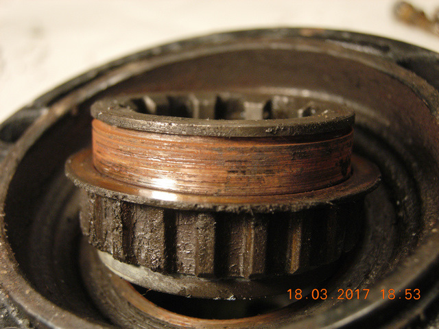

Разобрать хабы руки дошли далеко не сразу, но тем не менее дошли. Пробег хабов на машине составил примерно 13000км, из них ориентировочно во включенном состоянии около 3000км. Поясню – я на зиму хабы включаю и не выключаю их до весны. Летний же пробег со включенными хабами исчезающее мал.
После разборки первого хаба его потроха выглядели вот так:
Я считал что основным препятствием для включения походившего хаба является возможный перекос внутренней шлицевой втулки в корпусе хаба из-за износа при вращении в выключенном состоянии. После разборки и изъятия этой самой втулки вид поверхности трения втулки по корпусу хаба выглядел на корпусе хаба так:
И на втулке так:
Были сделаны замеры диаметров отверстия в корпусе хаба и сопряженного диаметра втулки. Итак :
Диаметр шейки втулки, который при вращении скользит по корпусу хаба, составил 40.6 – 40.65мм (у нового хаба – 40.7мм). Поверхность со следами коррозии и царапинами.
Диаметр отверстия в корпусе хаба под шейку шлицевой втулки – 41.2мм, у нового хаба – 40.8мм. Поверхность также со следами коррозии и царапинами.
Суммарный радиальный люфт составил 0.8мм, он прощупывается очень хорошо и оставляет впечатление «болтается как г… в проруби». У нового хаба он составляет около 0.1мм. При вставлянии втулки в корпус хаба зазор хорошо виден
Если вставить втулку в корпус и попробовать перекосить её, то получившийся зазор вполне позволяет это сделать, и угол получается вполне ощутимый
Ради справедливости надо сказать, что при фиксации втулки стопорными кольцами получающийся угол перекоса оказывается заметно меньшим, но он все равно есть.
После сборки этого хаба и испытании его руками на «включаемость» при разных перекосах получается следущее. Если втулку не перекашивать, но сместить от центра вращения в пределах люфта, то есть положения когда хаб не включается вообще – крутишь втулку, прижав ее к боку отверстия, а соединительная шлицевая муфта не проваливается и зацепления не происходит. Если же дать хабу включиться, а потом сместить втулку, то расцепление (выключение) происходит нормально.
Если же втулку перекосить, то соединительная муфта в зацепление входит не полностью, у пружины, толкающей муфту, не хватает усилия пропихнуть муфту по перекошенным шлицам до конца. Если же дать хабу включиться полностью, а потом перекосить, то выключение может и не произойти – у выключающей пружины тоже может не хватить (но может и хватить!) сил выдернуть муфту по перекошенным шлицам.
