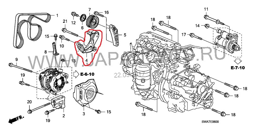

Всем привет, друзья! Сегодня забрал последние запчасти для замены механизма приводных агрегатов! Этот комплект для двигателя R20A, который 2.0 литра, а для 2.4-немного поменьше запчастей и с другими номерами. В итоге было приобретено:

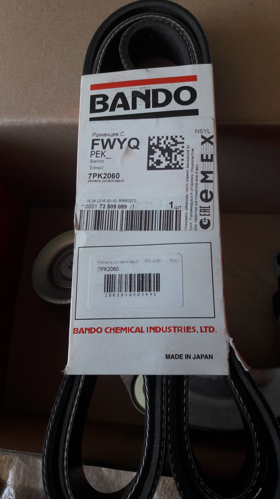

1) Прошлым летом был приобретён ремень, которая выпускает оригинальные ремни на наши Honda-фирма Bando с арт. 7PK2060;

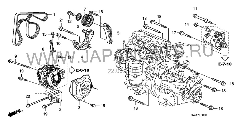

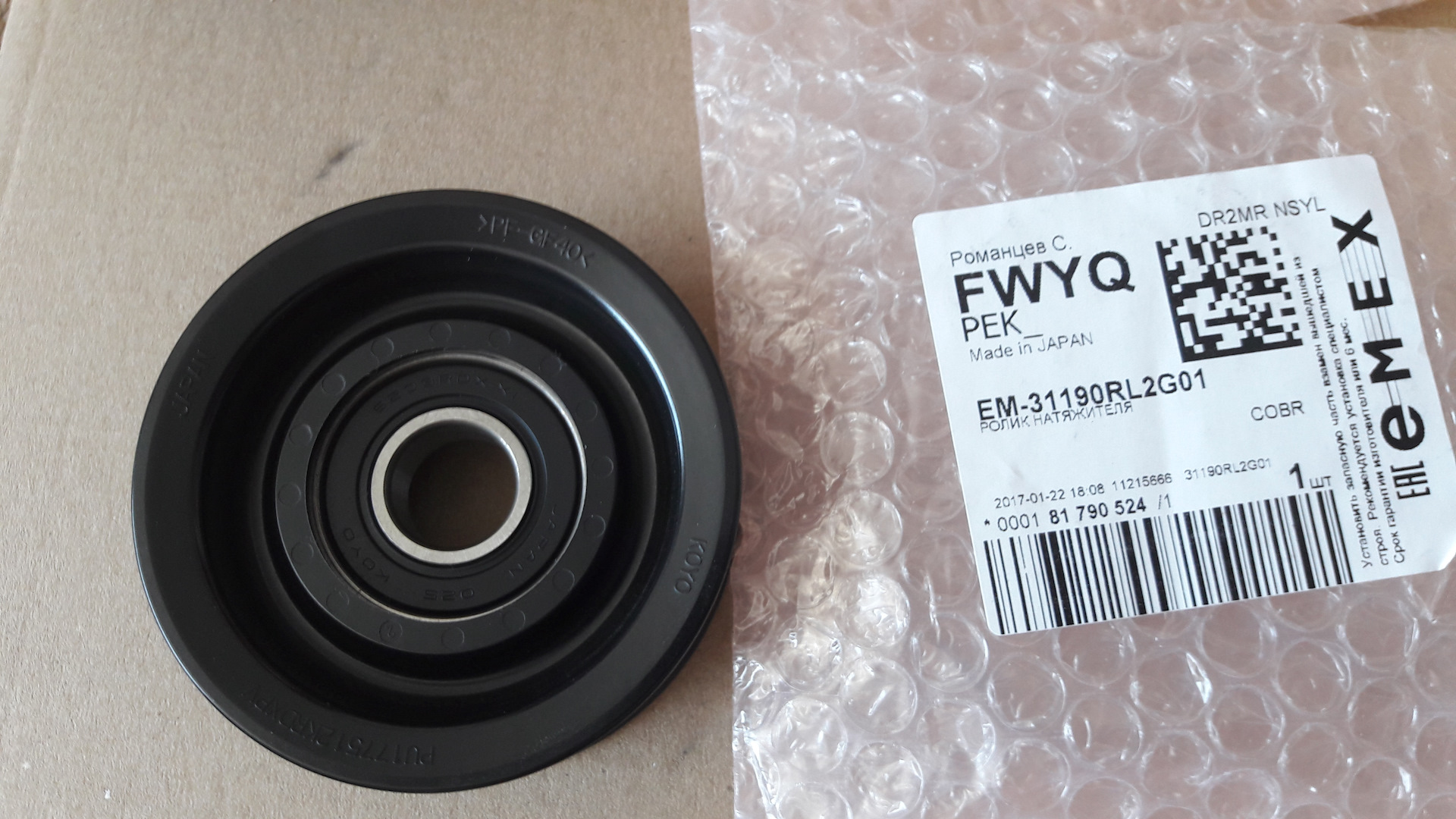

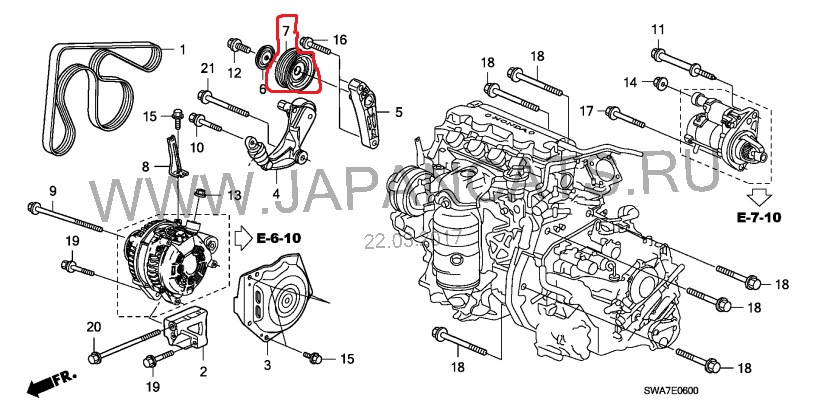

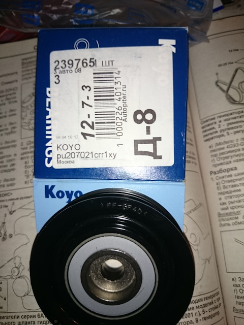

2) Далее был приобретён оригинальный обводной ролик с арт. 31190-RL2-G01! Приходит ролик фирмы Koyo с подшипником 6203RDX-X1! На схеме от № 7!
Взял на всякий случай отдельно подшипник Koyo 62032RS, потом посмотрю-может удастся перепресовать!

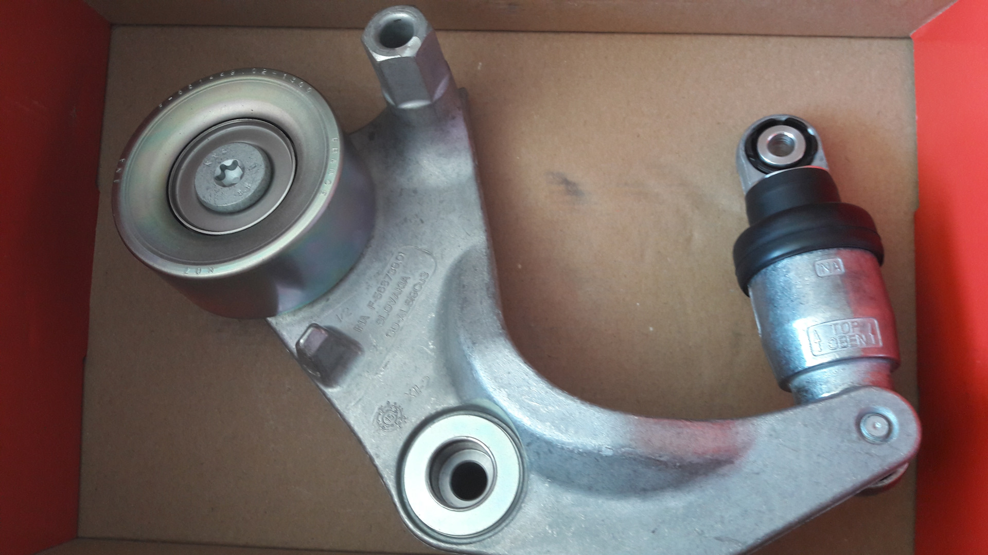

3) Натяжитель у нас идёт в сборе вместе с кронштейном и натяжным роликом! На схеме № 4, ролика на схеме нет-отдельно он не поставляется!

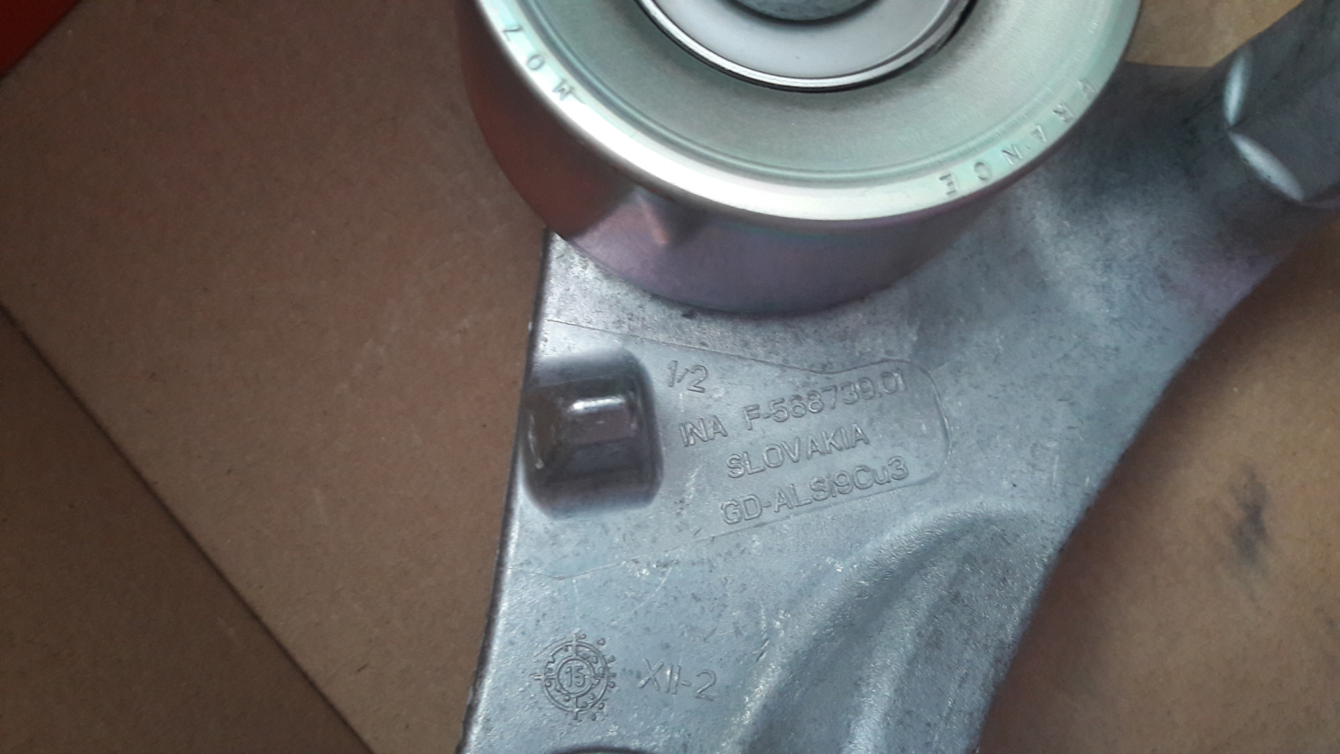

Оригинал стоит очень дорого-где-то читал, что у нас в оригинале стоит натяжитель фирмы INA! Фирма очень хорошая не раз попадалась в оригинале у разных марок авто! Натяжитель этой фирмы выходил мне около 5500 рублей, что тоже дороговато! И на просторах интернета я нашёл, что если заказать натяжитель фирмы Gates производство Бельгия с арт. T39077, то в коробке этой фирмы будет лежать натяжитель фирмы INA! Я рискнул и действительно в коробке Gates
был натяжитель с роликом фирмы INA производство Словакия!
Теперь останется посмотреть, действительно ли это стоит у нас в оригинале! Но это только после замены.

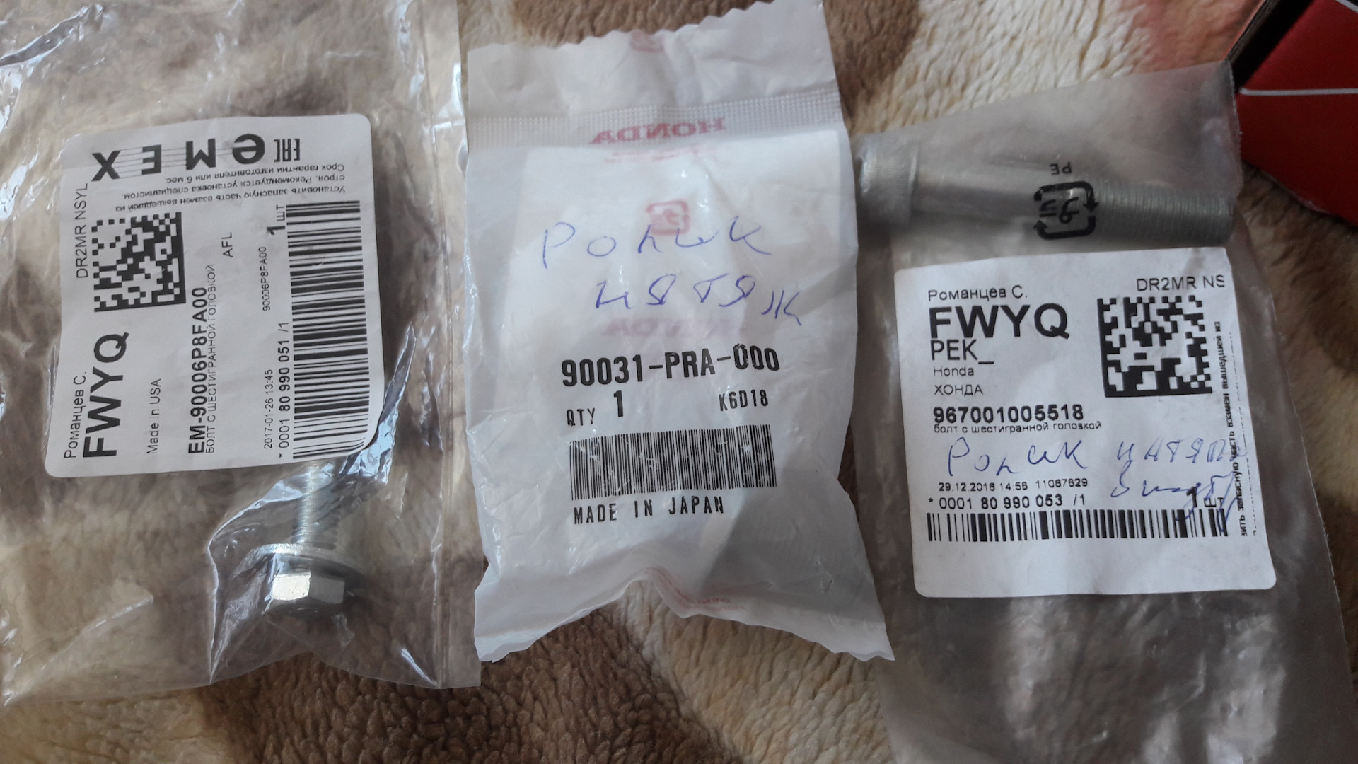

4) Ну и конечно были заказаны болты к этому всему
Слева на право на схеме:
№10, 12 и 21! Вдруг что-то не открутиться…
Вот такой получился комплектик! Менять буду весной-в конце апреля или на майских!
Всем спасибо и удачи!

Этот ремень нормальный-отъездил около 80000 км. Но недавно заменил на такой же-но по моему контрафакт… так что надо смотреть, чтобы на подделку не нарваться!
Добрый день! А у Вас точно на 2.0 литровый двигатель подошел этот ремень Bando с арт. 7PK2060? Я на днях попытался себе заказать у меня в экзисте выдали по VIN гетс с вот с такими цифрами 6РК2074. Я пока заказывать не стал, надо наверно.свой снимать и мерить.
Там 7 ручейков на роликах! И размер максимум 2061! Где вы нашли 6 и размером 2074 я не знаю…
NIKDOC
Пришлите в личку vin! Возможно у версии RM немного другое приводное!
у меня натяжитель фирмы Bando, ролик фирмы Koyo с подшипником 6203RDX-X1. перепрессовал подшипник на SKF 62032RSH тишина.
Номера натяжителя пришли?)
77Den77
имеете ввиду подшипник на ролике натяжителя? на долго хватило?
На обводном ролике смотрю номер Koyo PF-GF40. По драйву поискал нашел кое -что из заменителя
Koyo PU207021CRR1XY
Мог бы внешне сравнить свой ролик с тем что на картинке?
В пятницу только дома буду…(
fanmc
Koyo PU207021CRR1XY
Этот номер, что ты нашёл означает тип прастика из которого он сделан!( А подшипники там совсем разные-мне кажется! У меня обычный, а здесь какой ти двойной…

а зачем весь натяжитель в сборе заказывал? у меня свистеть начал, я просто ролик поменял и всё ушло. ну заодно и ремень менял, тк время подошло. 135000.
У меня два ролика и один отдельно не продаётся-только с натяжителем!
Обводной ролик, и ролик натяжителя. Они оба отдельно продаются. На 2,4 такой же натяжитель. Ну ладно, купил так купил)
Оригинал только в сборе, а аналоги не хочу ставить!
Вопросов не имею))

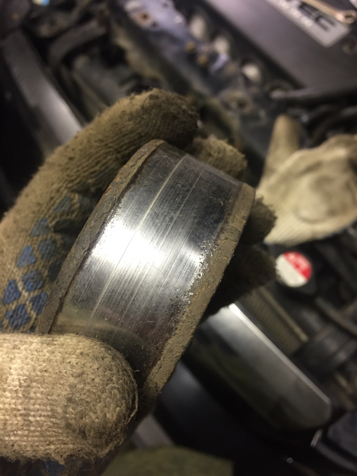

Вот оригинал мой который стоял. KOYO 6203. Ну просто, к теме. Свистел.
Привет, заказал Koyo 62032RS подшипник для обводного ролика, а подскажи номер подшипника для ролика на натяжителе?
я обводной не менял. а для натяжителя — 6203. ты путаешь

Артикул ролика какой? Артикул болта крепления его какой?
