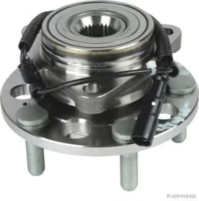

Добрый день, не секрет, что доблестные конструкторы SMC, да и многих других компаний, считают, что подшипники менять не стоит, а стоит менять ступицы в сборе. в связи с этим, практически каждый из нас сталкивается с необходимостью замены передней ступицы. Оригинальная ступица на Rexton II стоит порядка 20 круб., а китайский ширпотреб, стоимость 5-6 круб. не редко сдается при пробеге до 10000 км. Основные причины скоропостижной кончины ступицы являются:
1. Отсутствие смазки — решается путем шприцевания при монтаже.
2. Отсутствие термической обработки рабочей поверхности внешней обоймы — решается приобретением оригинальной ступицы.
3. Некачественные уплотнения в узле, в следствие чего, попадание в узел пыли, грязи и воды — решается приобретением оригинальной ступицы, но не факт.
Я давно хотел попробовать восстановить ступицу, но руки ни как не доходили. Толчком послужила запись PahaSP www.drive2.ru/l/468441157651661425/ и ряд видео, опубликованных в сети.

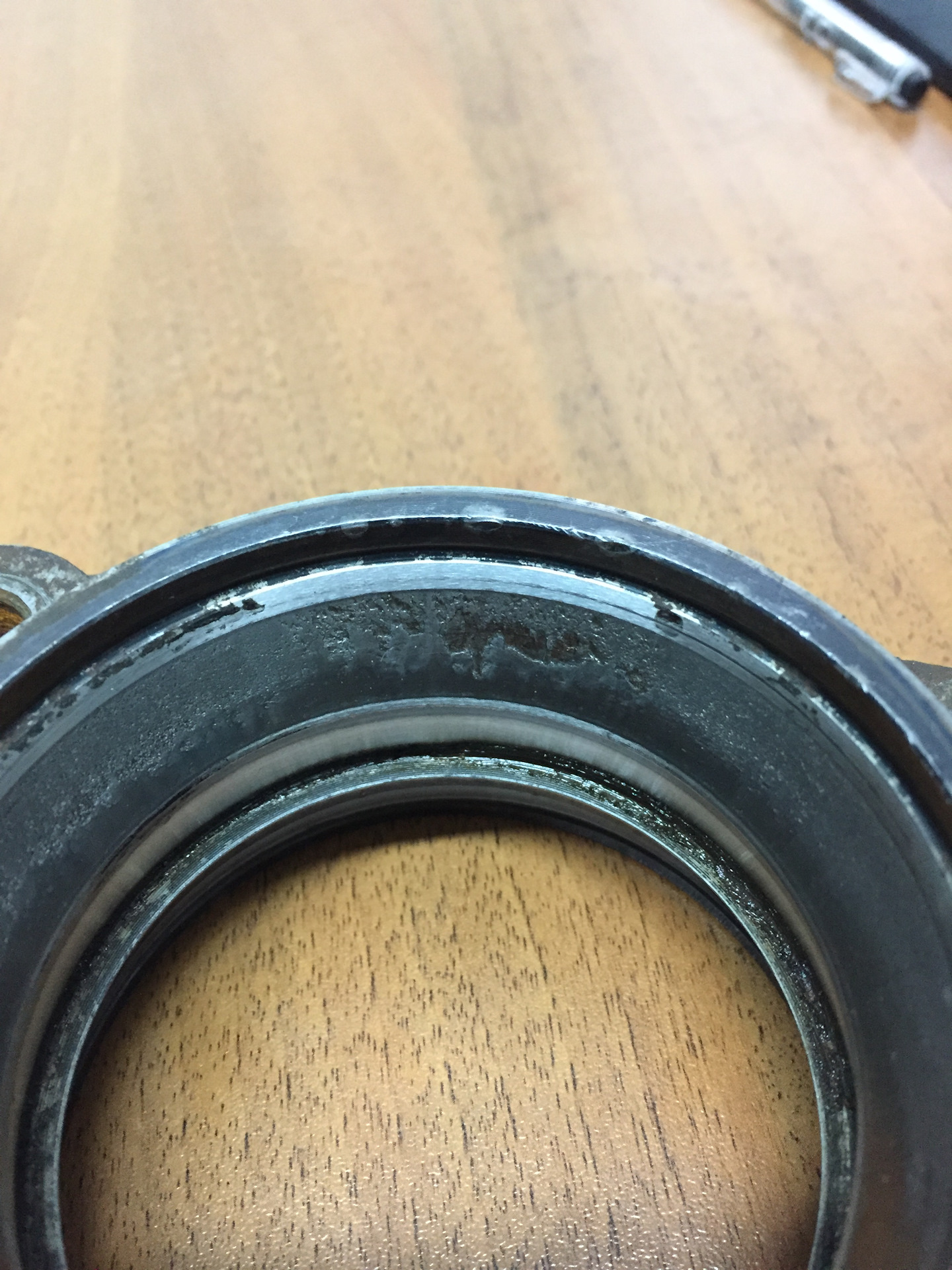

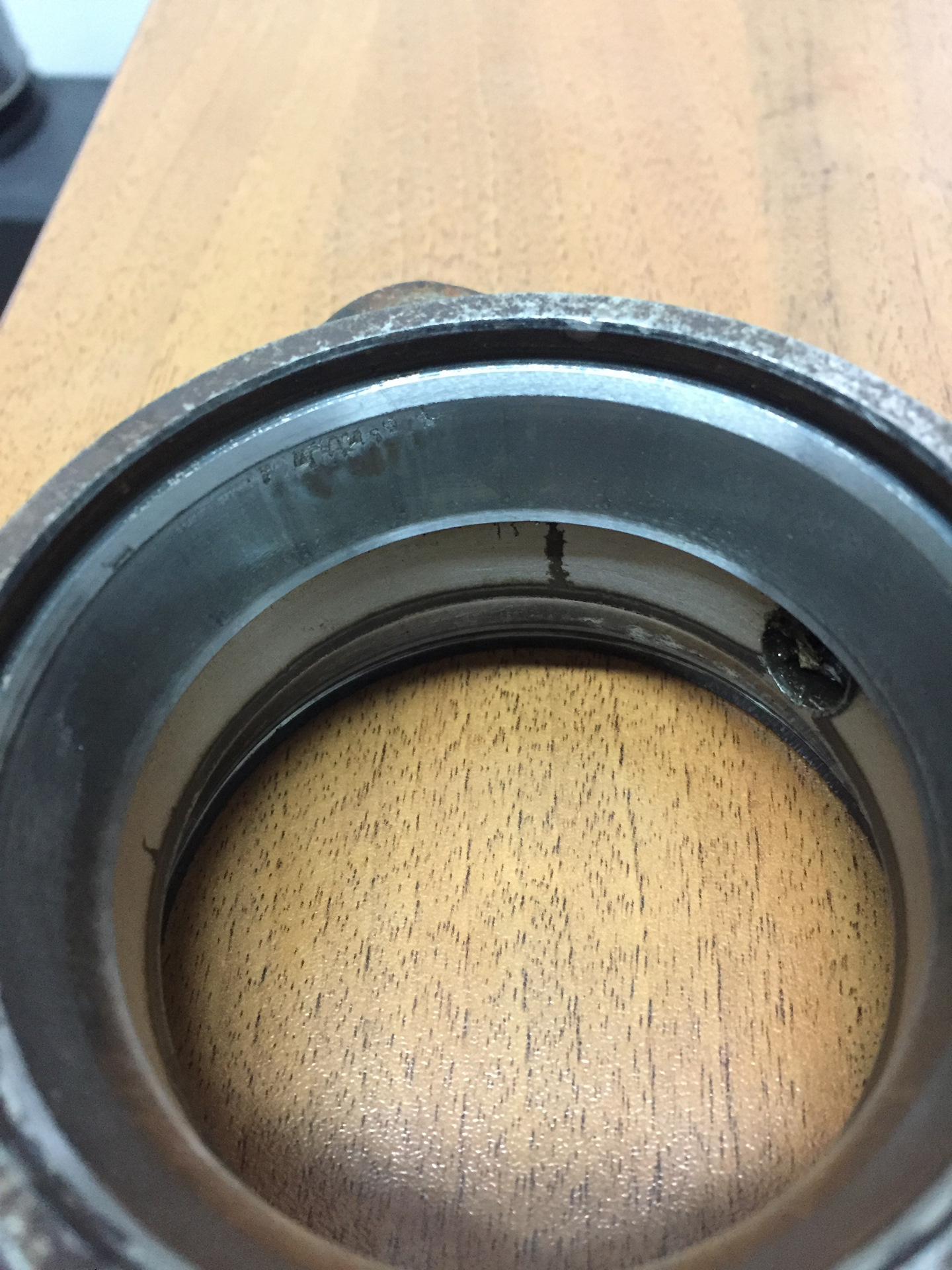

В последнее время у меня появилась вибрация на переднем левом колесе, проходящая после пары километров пробега, предполагаю, что после прогрева ступицы. Покупать очередной Фебест, Асву и им подобные, которые я меняю раз в год, не очень хочется. в закромах родины была старая ступица, вот ее сейчас мы и разберем.

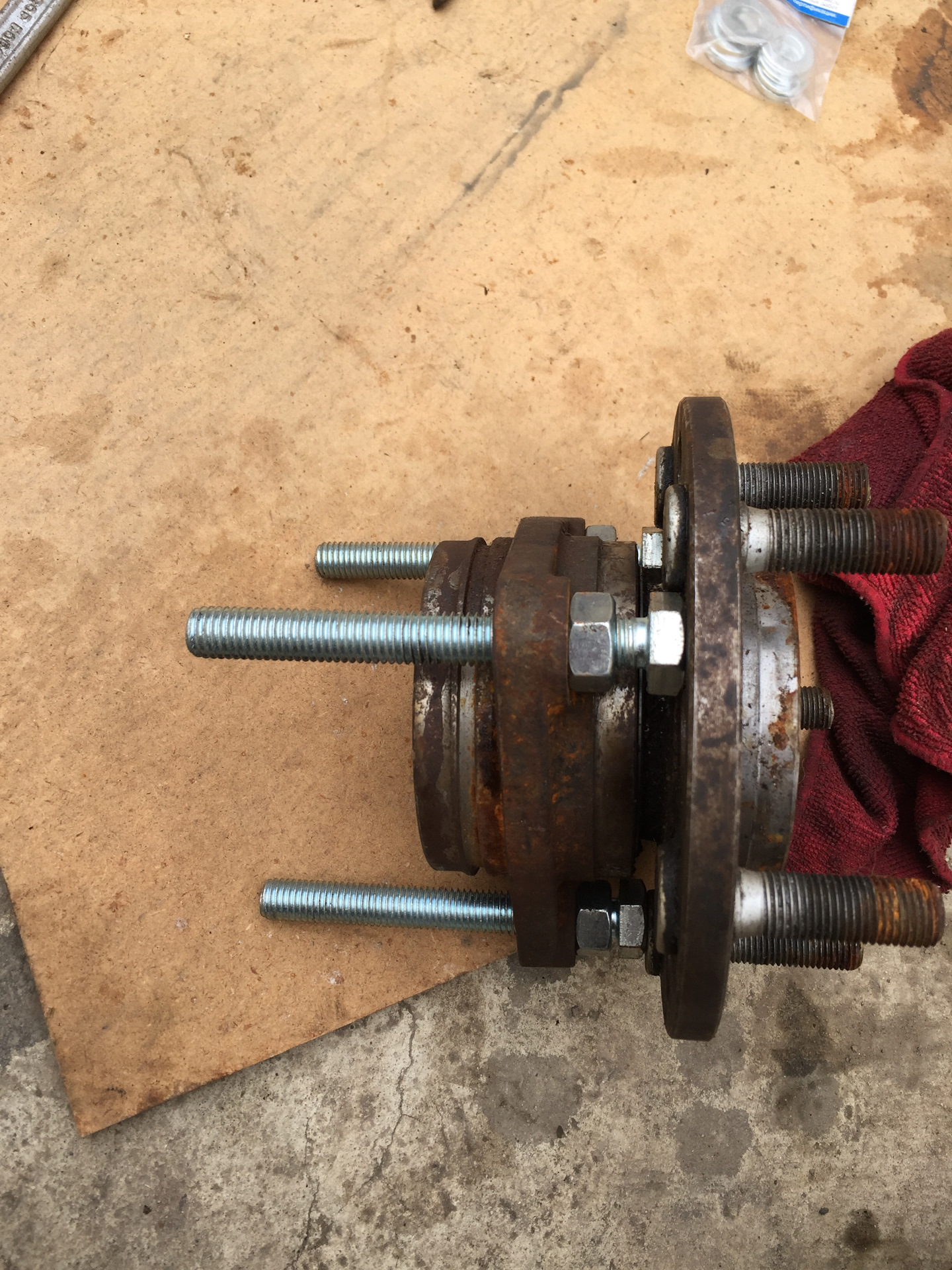

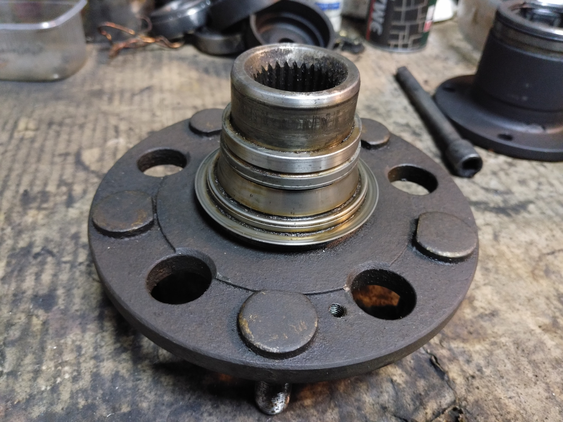

Разобрать ступицу оказалось на много легче, чем я предполагал. Берем три болта М12 длинной от 50 мм и гайки к ним, затем проделываем следующую процедуру (см. фото)

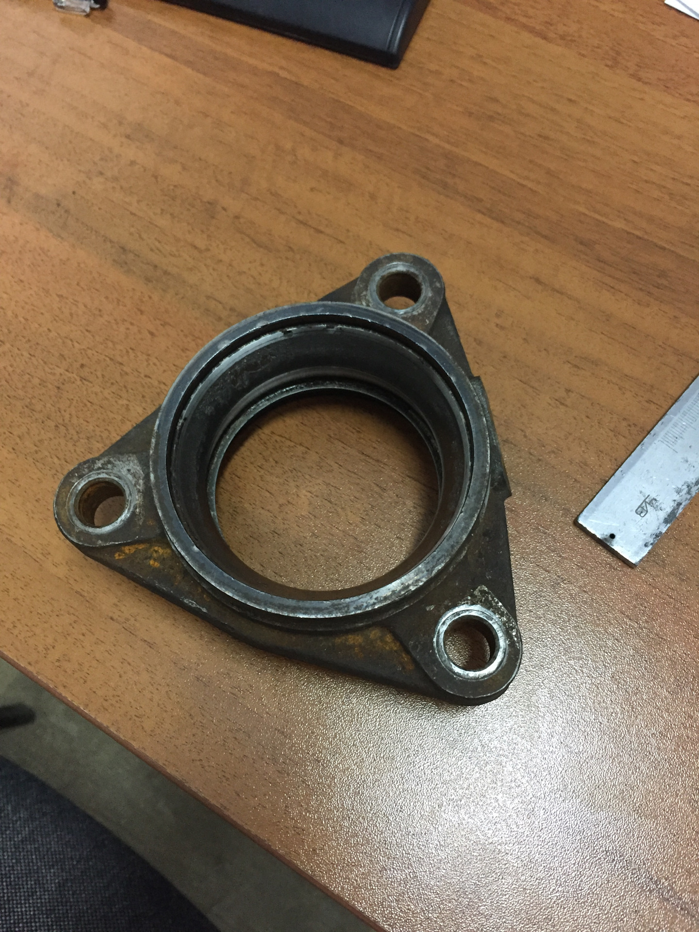

Жаль нет фото потрохов, но это не важно. Подшипники (ролики и внутренняя обойма) оказались в нормальном состоянии, а вот наружная обойма, которая является частью корпуса приказала долго жить, что явно свидетельствует, об отсутствии термической обработки.

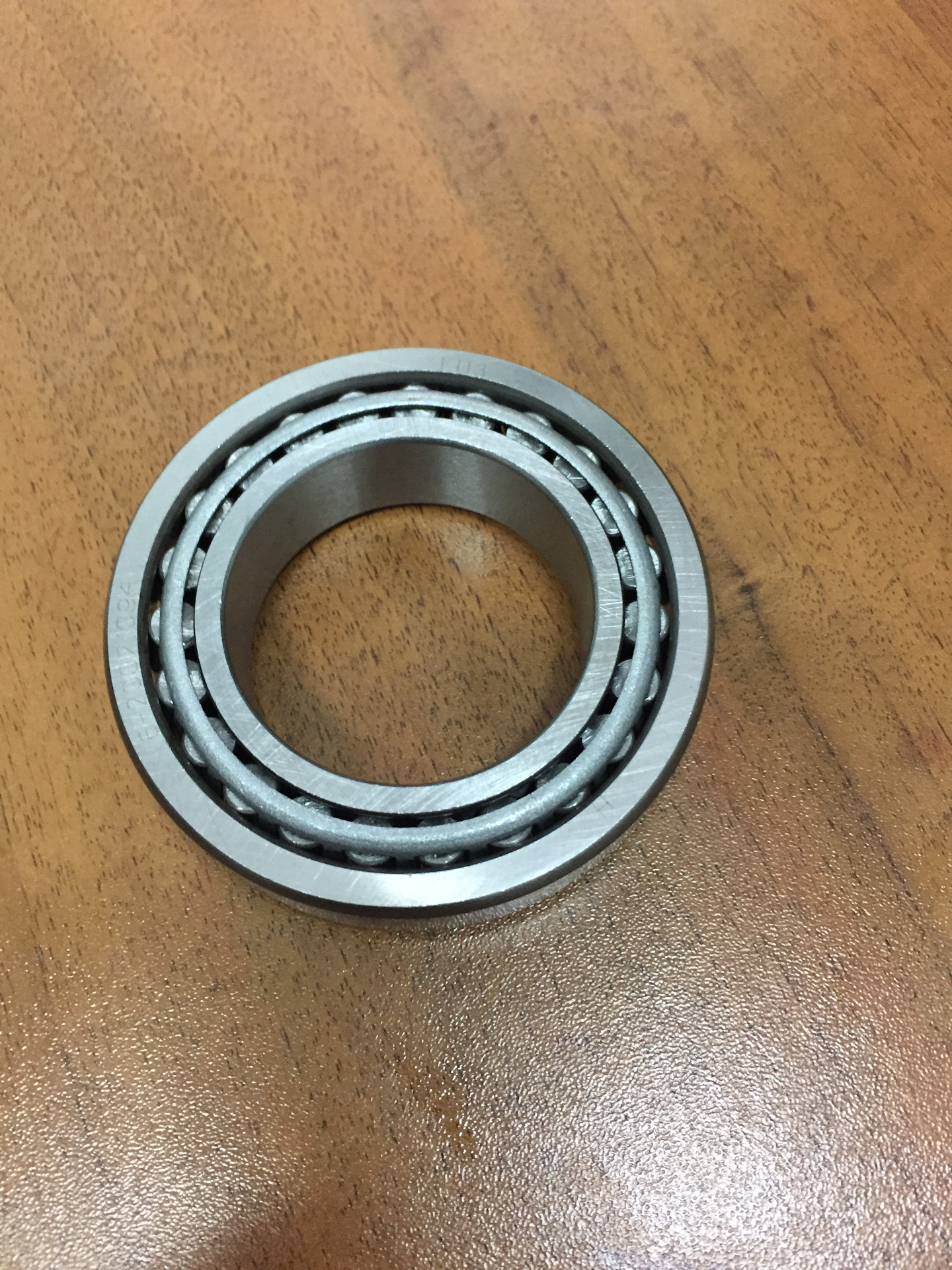

На видео, упомянутом вше, автор запрессовывал шариковый двухрядный радиально-упорный подшипник. Для его монтажа требуется перенос датчика АБС, что является, на мой взгляд, еще тем колхозом. Также, из-за конструкции ступицы, нет возможности установить стопорные кольца, что может повлечь смещение подшипника при возникновении осевых нагрузок (на повороте в колее). Я решил пойти классическим путем и смонтировать два конических роликовых подшипника под номером 2007109А (310 руб.). Кстати, данные подшипники, бьются по каталогу как подшипники ступицы Rexton, Korando, Istana. Кажется, на заре создания наших машин, конструкторская мысль шла в правильном русле, но что-то пошло не так.
И так, немного фото:

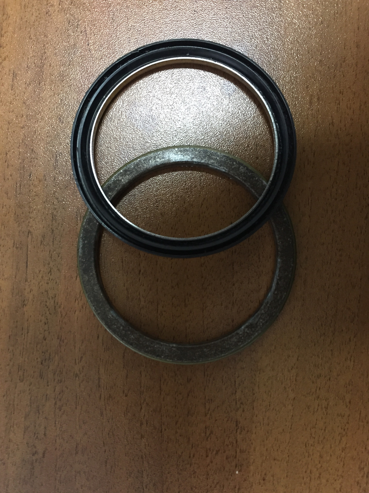

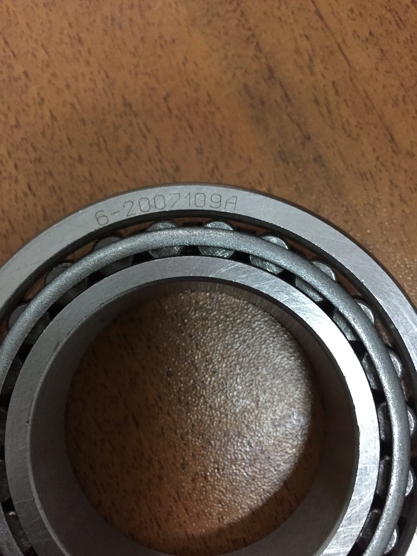

Чтобы не было сомнений по выбору подшипника, мало того, что он полностью соответствует размерам и устанавливался на Rexton ранее, он идет на заднюю ступицу газели, а там нагрузки немного выше.

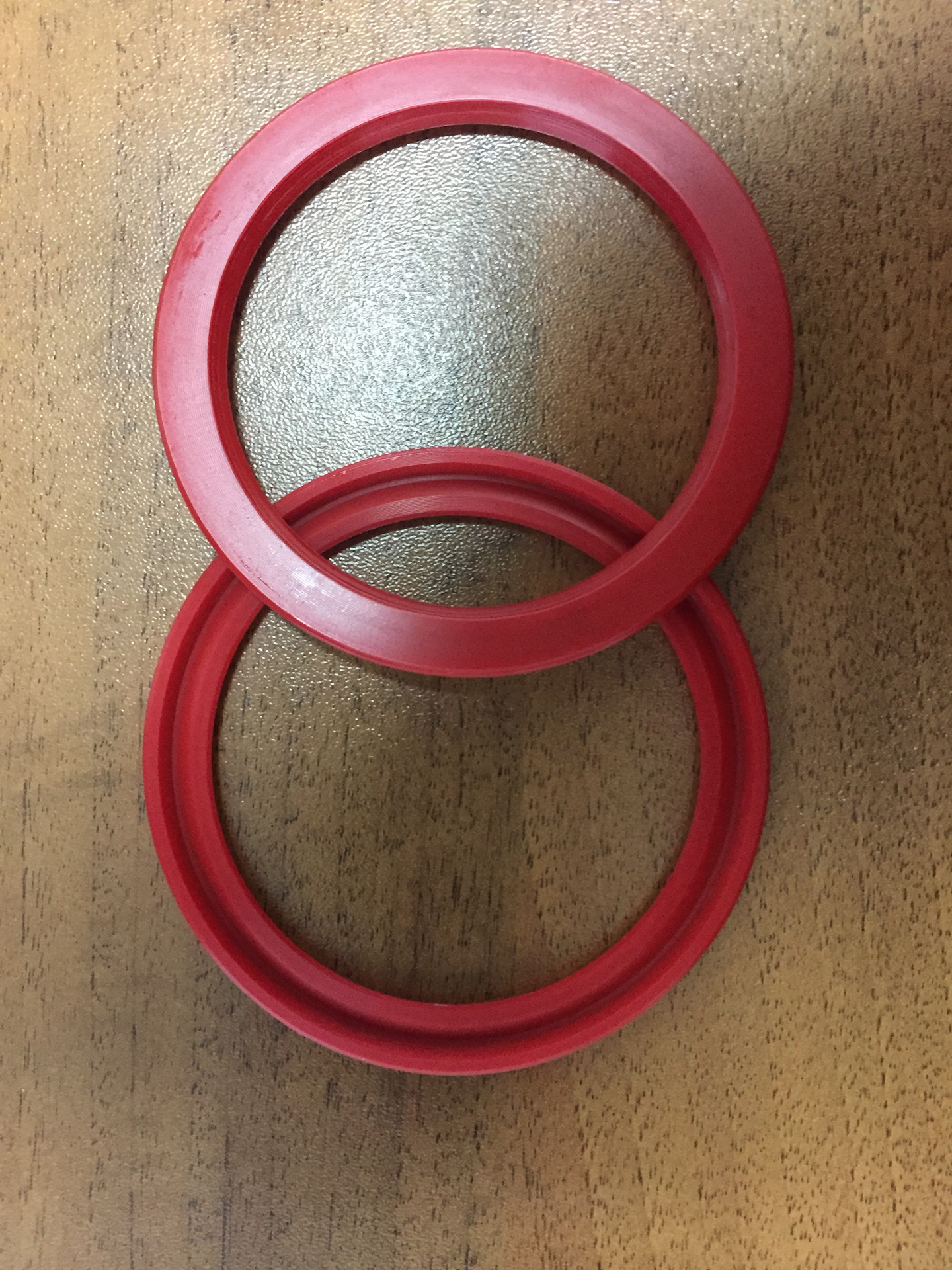

Самой большой проблемой был подбор уплотнения, внутренняя обойма подшипника немного меньше чем в оригинале, нужен сальник размером 61х78х5, но такого я не нашел. Однако нашел одну фирму, которая изготовила волиуритановое уплотнение по моему размеру за 20 мин, только вот обошлось все это удовольствие в 1400 р. за два колечка.

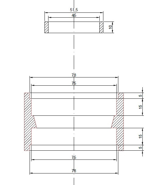

После сбора всех деталей родился вот такой чертежик:
Сейчас детали у токаря, обещал отдать в понедельник, цена вопроса 1200 руб с запрессовкой внутренних обойм подшипников.

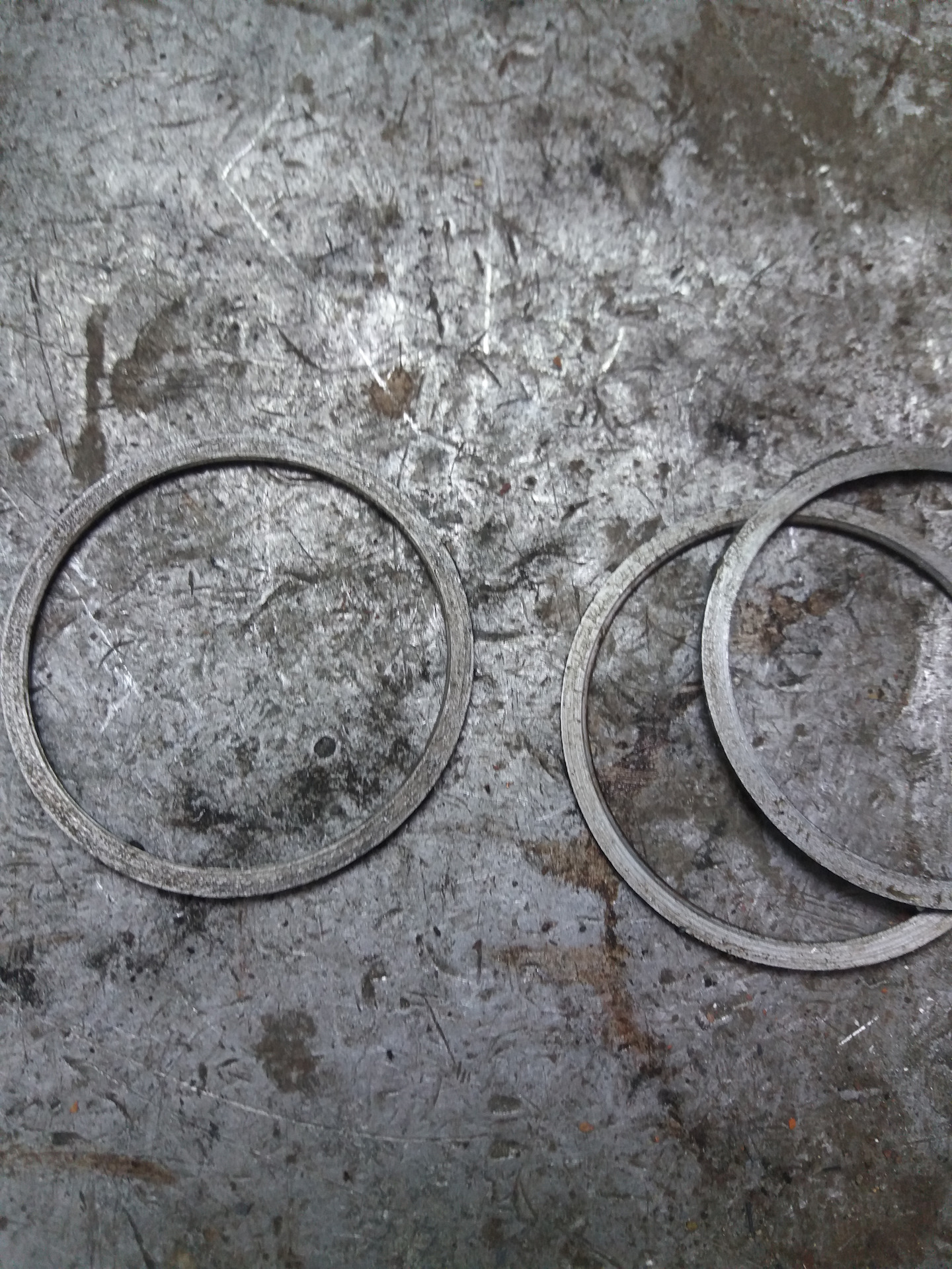

Хочу обратить внимание на дистанционное колечко, которое необходимо для монтажа зубчатого кольца АБС, по замерам, оно выходило шириной 11 мм, решил уменьшить до 10 мм, чтоб можно было немного отрегулировать преднатяг в подшипниках.

Доброго времени суток ! Не могу прочесть чертёж, вроде понятно пару вал/отверстие, вот только по Диаметрам не понятно . Что с чем сопрягается, я имею ввиду по чертежу . А, это втулка распорная под подшипники ?
Добрый день, по факту отчим под посадку обоймы подшипника, ф75
А, понял

Доброго времени суток. Я так понимаю, внешнюю корпус-обойму, токарь протачивает? У нас токаря не берутся, говорят резец не возьмет. Как точится?
Точится нормально. Если бы нормальная прочность была, она бы ходила дольше)))
Спаибо. Буду настаивать.
по результатам отпишись.
Igorka72
тоже самое отдал токарю, но увы он не смог ее расточить и еще три токаря даже не взялись за работу. Может просто ступица хорошая была, она у меня прошла около 160 000 км.
Настаивать было бесполезно. Отдали в кузню. В горне её разогрели, и оставили остывать до утра. И куда он денется, расточили. Сальники, тоже не нашли . Будем точить.
k100or31

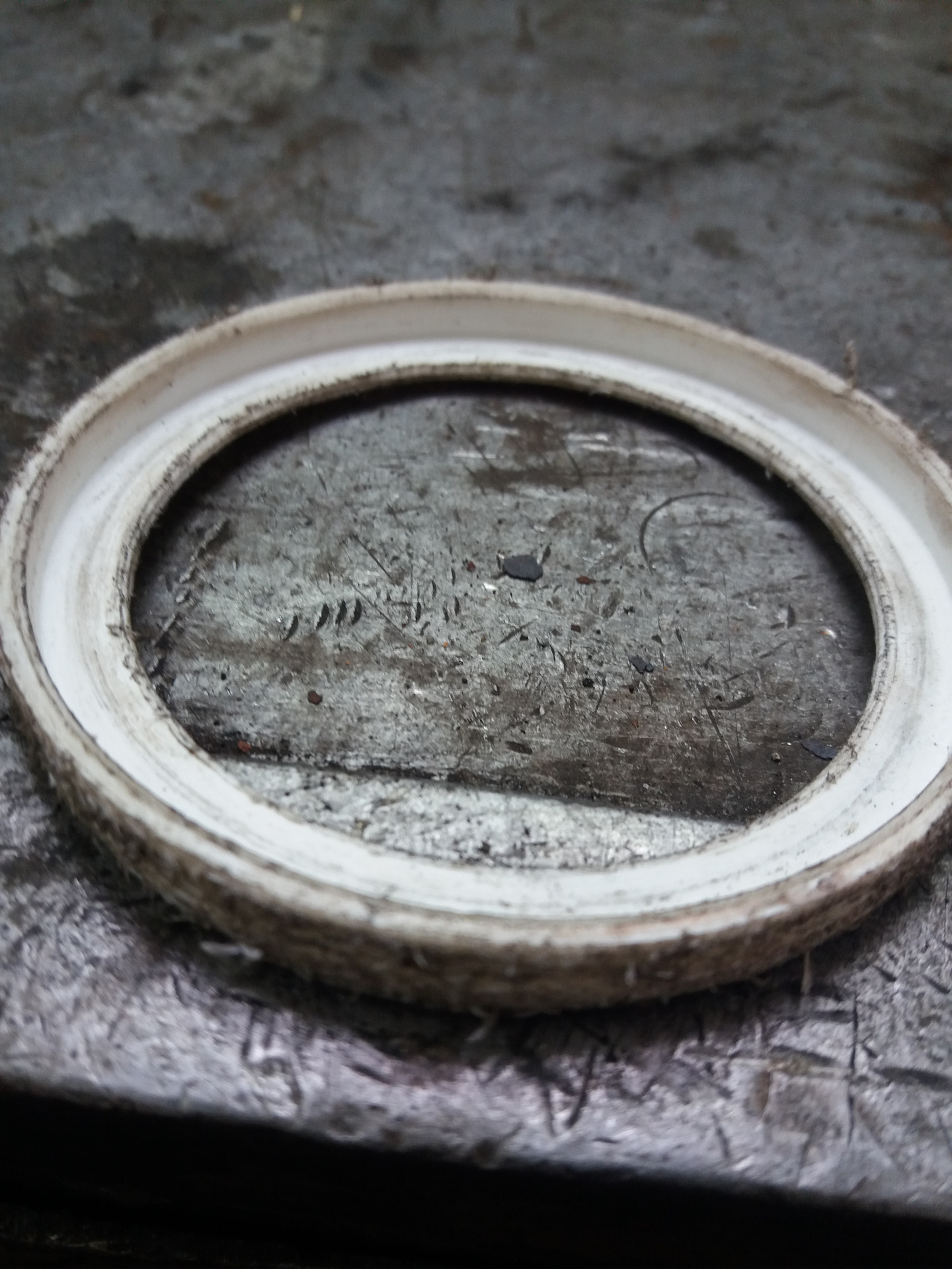

Сегодня выточили сальники . Заморачиваться с материалом не стали. Выточили из муфты, для пластиковых труб.
И как сантехника — нагрузку и температуру держит?
Пока вроде нормально. Если потшипники не зажаты то та и не должно сильно греться.

Добрый. Ступица до сих пор бегает. Пробег не скажу, ( я на ней не езжу, я их ремонтирую) авто служебное, мотается много, в основном по городу. Сальник( он же пыльник) наверное держит, по другому уже накрылся бы подшипник.
Я когда свою струпицу делал, сальник с капролона точили, а сейчас с муфты токарь точить будет, вот и интересуюсь.
Спасибо 😉
Главное подшипники не зажать. Сегодня говорил с водителем, не менее тыщь 70, точно прошол.
Igorka72
А что за муфта?
Пластиковая муфта. Не помню размер. Используется для спайки пластиковых, водопроводных труб.

И немного с регулировкой, натяга потшипников повозился. К средней втулке добавил, путём подбора, шайбу. Чтобы не зажимало и не люфтило.
как ступица, поехала?
Пару дней, как выехала. Пока вроде нормально.
k100or31
Около двух тысяч прошла. Нормально. Будут проблемы, напишу.
Igorka72
Каждый раз разбирал? И среднее кольцо какой высоты делал 11 или 10 мм
Внешние обоймы запресовал. И сдавливал внутренние под сверлильным станком. Кольцо делал 10 мм, и добавил гдето около 1,5 мм.

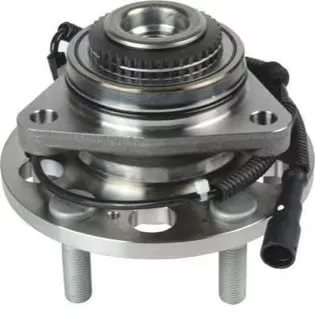

На Кайроне стоит шестерня, которая входит в зацепление с хабом и привод вращается внутри ступицы еще на двух подшипниках, на Рекстоне привод входит в ступицу на шлицах. Шестерня на кайроне завальцована, я хочу заменить вальцовку на гайку.
Я тут полазил, почитал, пишут что на ступице от кайра, подшипники завольцованы?! Этоттак или люди чтото путают?
Так, читай предыдущее сообщение.
Сори не дочитал
Permiakovav
Думаешь реально? Вальцовку срезать а на ее месте нарезать резьбу?
Глаза боятся, а руки делают))) думаю реально!
