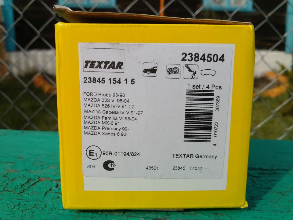

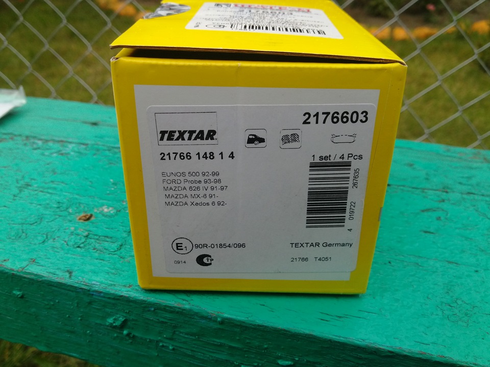

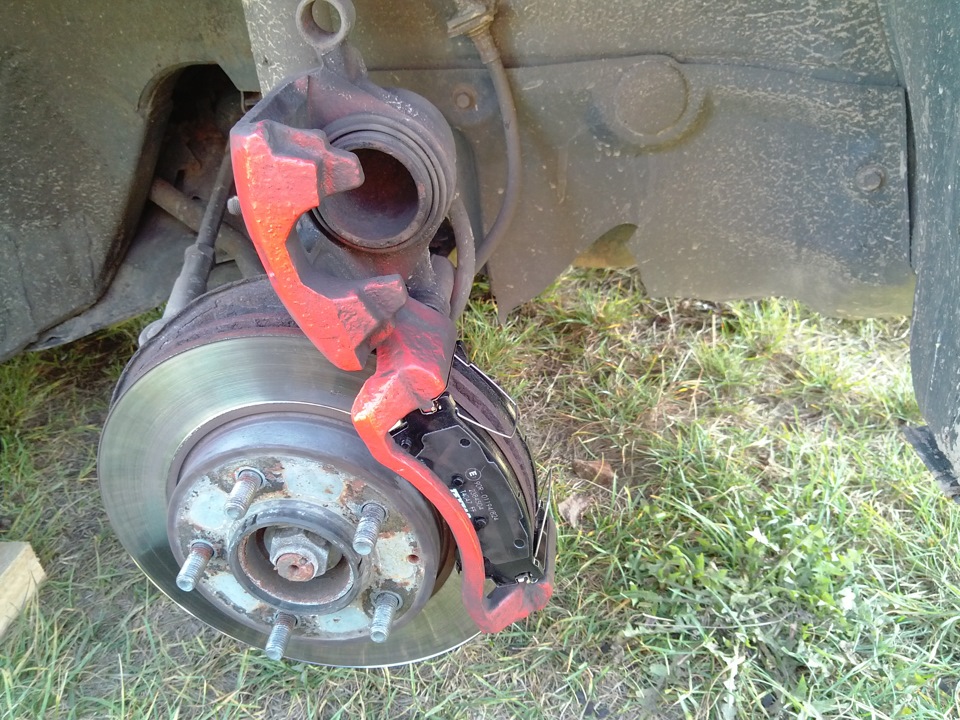

Вот и пришла очередная замена тормозных колодок. Стояли Remsa. Очень не понравились. Когда мокрые с первого раза не схватывали, по началу не пищали, но после 30тыс. запищали просто ужас. Часто прилипали к дискам. Решил попробывать Textar. Но тут я немного лоханулся. Иногда колодки постукивали, так как не было скоб на колодках все перегнили. Купил установочные комплекты за 10$ каждый.

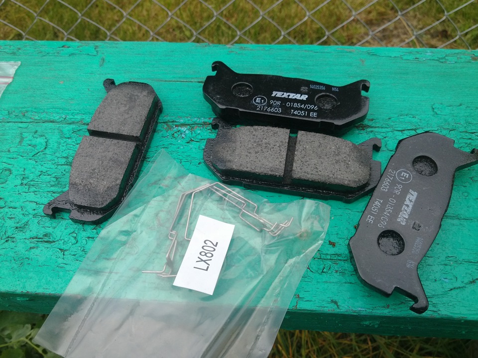

Потом пришли колодки.

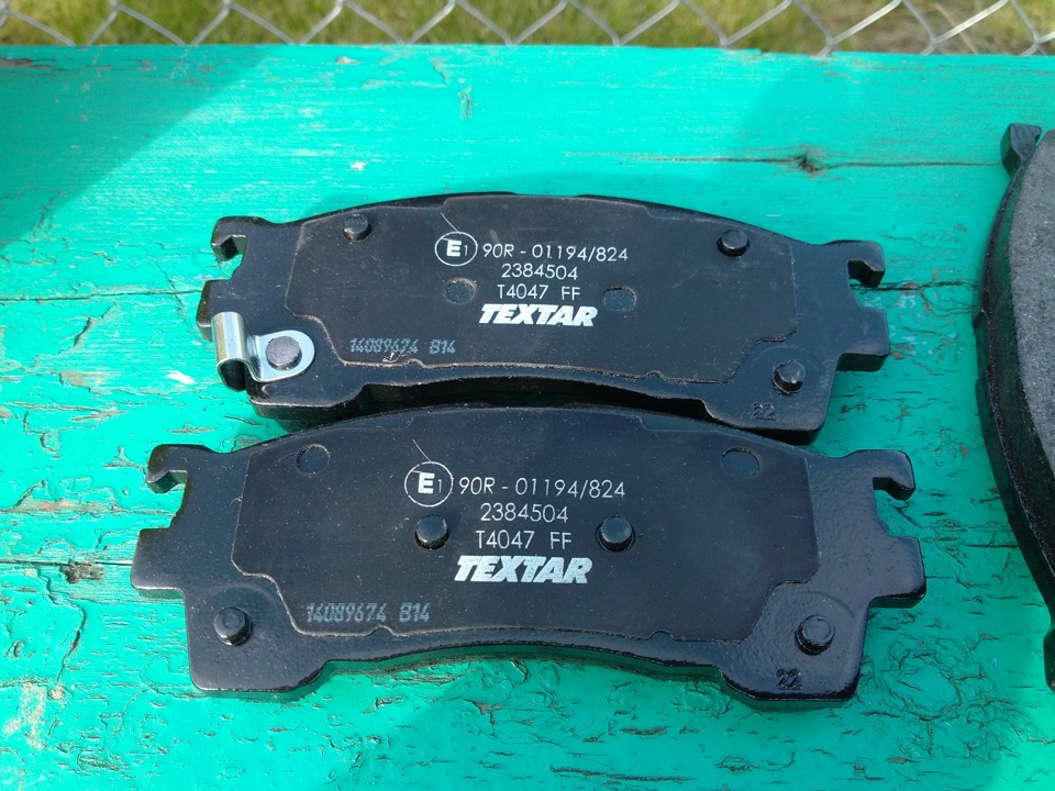

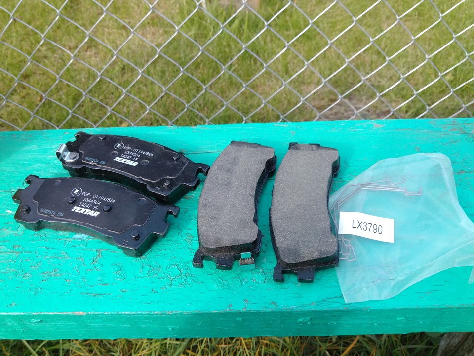

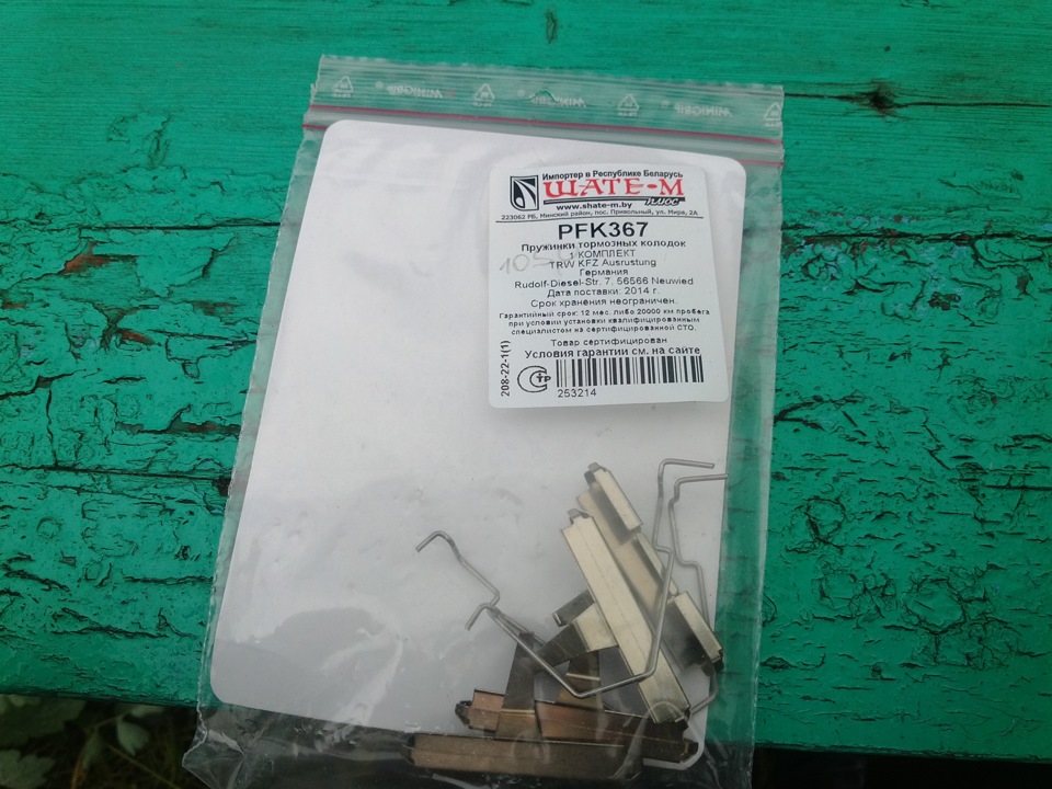

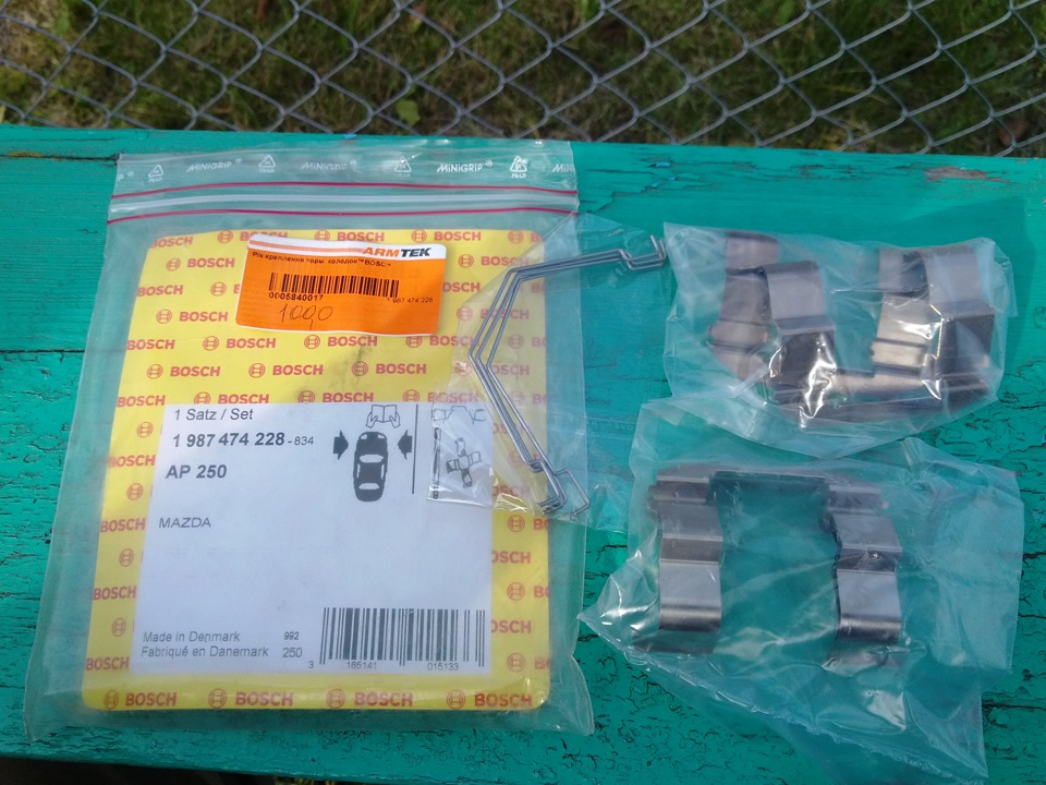

Вскрываю коробки с колодками а там пакетики со скобами, немного разочаровался что выкинул 20$. А с другой стороны был рад, так как в установочном комплекте на заднюю ось были только две скобы, а с колодками шли 4шт.

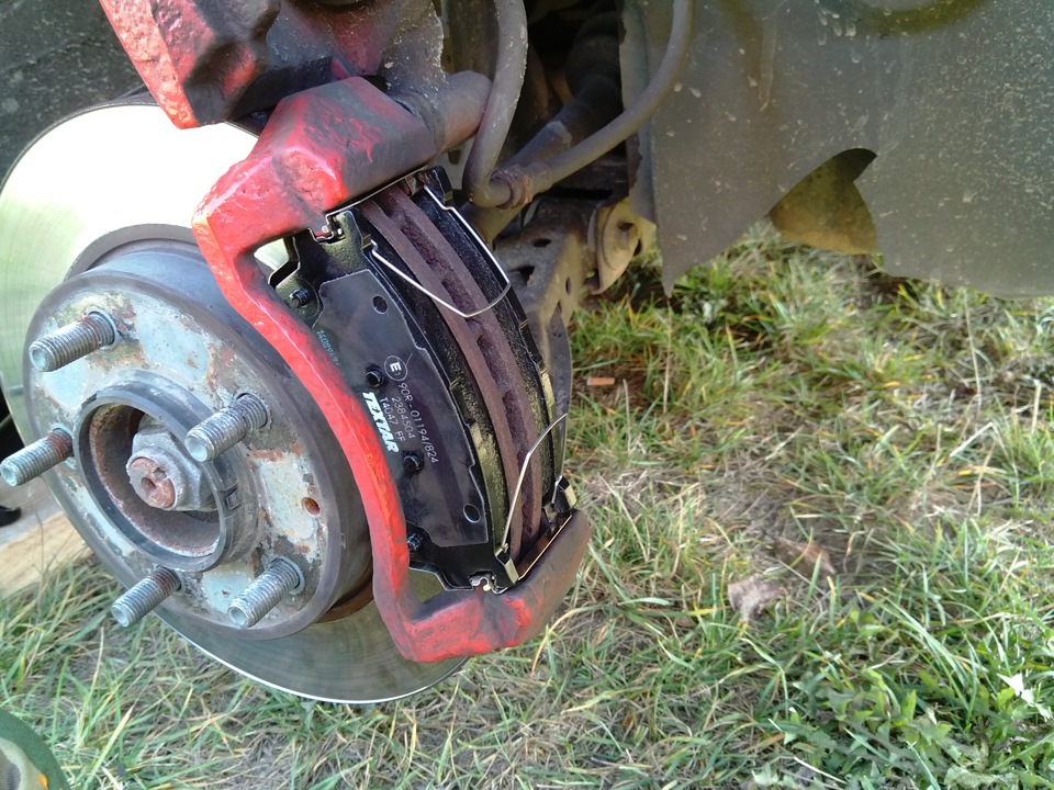

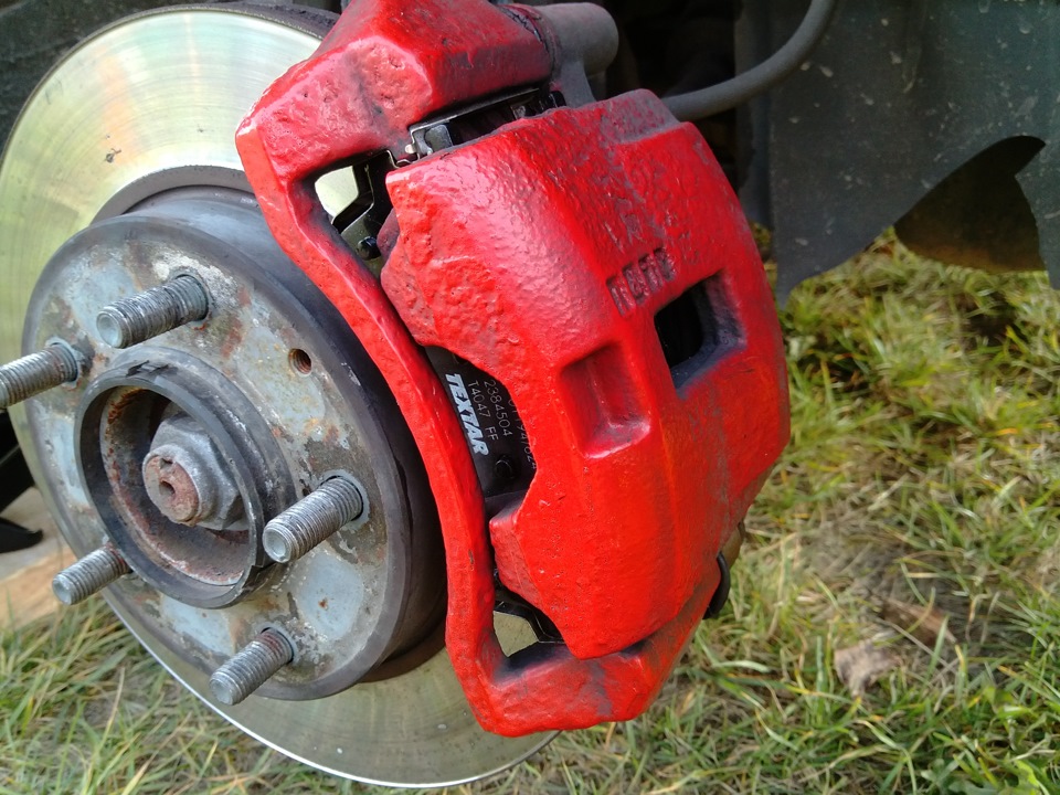

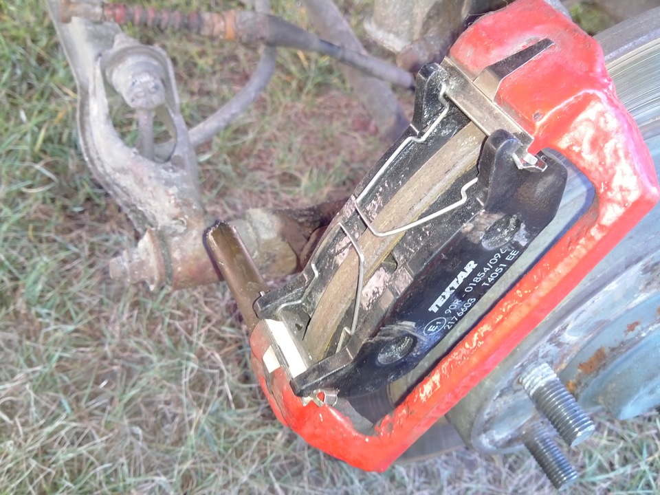

Поменял за 2часа. Еще решил выложить фото как ставятся эти скобы, а то видел на сайте как многие спрашивали как их ставить.

скобы от задних колодок от бош — 1 987 474 280. Дешевле чуток…
Спасибо!
Получается, что надо брать 2 вида направляющих пластин и пружин?
Ну да для передних и задних суппортов
Комментарий удалён
по две с каждой стороны, т.е 4
Отличный пост, только не понял какие партномера
В правом верхнем углу номер

п.с. а поршень суппорта ни разрабатывал?
задние поршни выкрутил и почистил, а передние просто вдавил немного!
