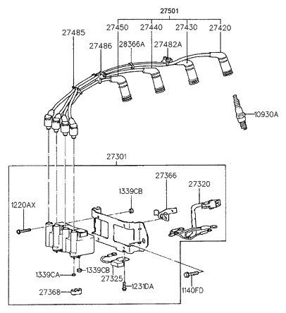

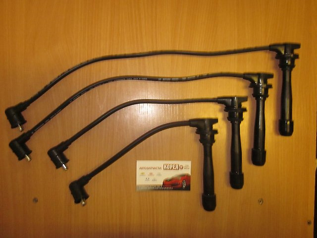

Кроме более высокого качества хотелось упрятать наконечники проводов пониже. И вот, недолгий поиск привел к варианту снова от Hyundai Accent
Поскольку катушка у меня расположена между 3 и 4 горшками хотелось еще оптимизировать длины проводов. В итоге после некоторой путаницы оказались заказаны
2шт — 27450-26700 — Длина кабеля [мм]: 190
1шт — 27440-26700 — Длина кабеля [мм]: 290
1шт — 27430-26700 — Длина кабеля [мм]: 370
Еще один провод 27420-26700 не заказывал, он самый длинный — 430 мм

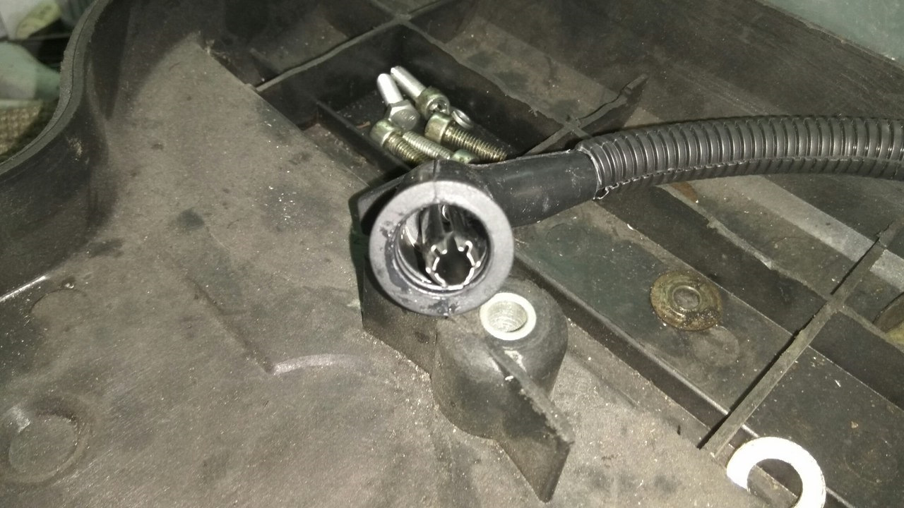

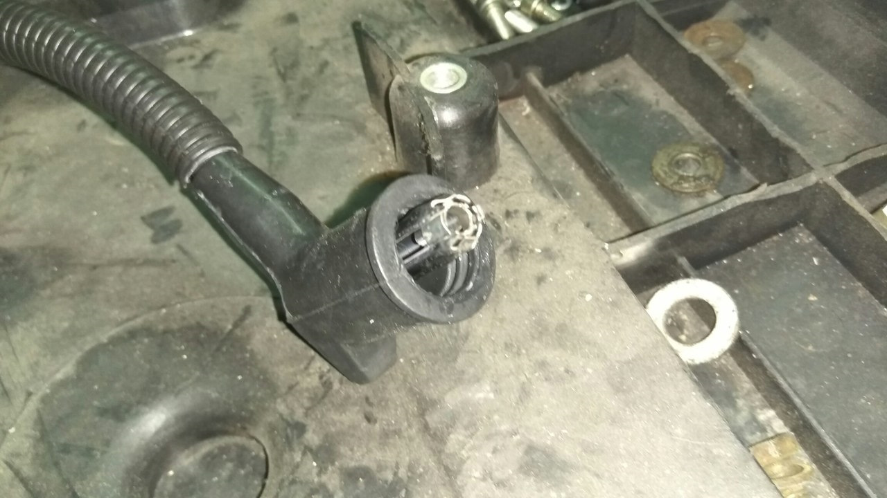

Дальше есть проблема адаптации на клемму катушки ваз.
Здесь я поступил так.

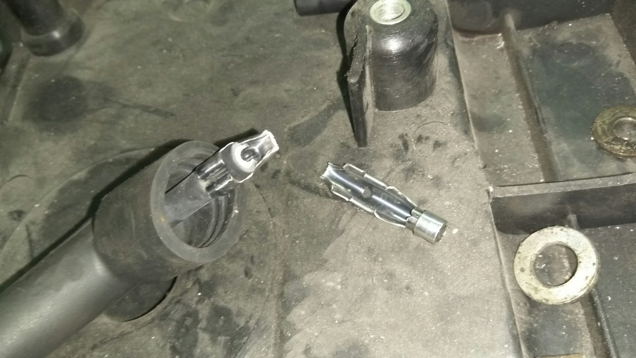

Берем старый провод ВАЗ и вытаскиваем наконечник
Отламываем к херам и выбрасываем остатки провода в помойку, надеюсь больше никогда о них не узнаю.
Оставляем только сам наконечник.

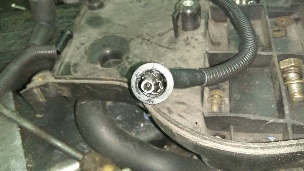

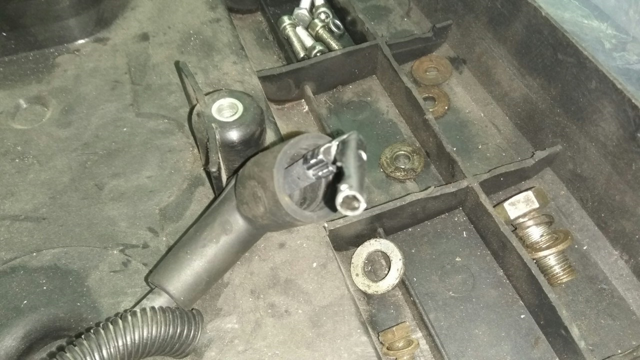

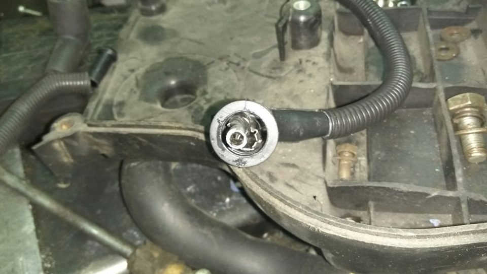

Боком вставляем его в прорезь клеммы провода от хюндая
Берем плоскогубцы, и проворачиваем на 90 градусов. Проталкиваем внутрь. Все, он там
Ну и конечно же я упаковал все провода в гофры.

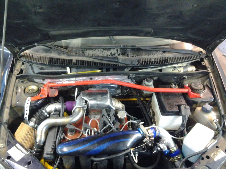

Вот так теперь это выглядит на моторе. Даже места кажется стало больше
А вот как было

Тему термоэкрана бы раскрыть)) Я до сих пор окончательный вариант для себя не выбрал. И на щите что за материал?
На щите, если ты имеешь ввиду передний щиток, то там штатная шумка покрытая алюминиевой 0.2мм фольгой.
На капоте та-же фольга, но с базальтом www.drive2.ru/l/10300311/
Плюс над турбиной щиток просто из нержавейки, его я пока не поставил обратно.
А как закреплена? Просто на родные клипсы?
Клипсы + местами заклепки
