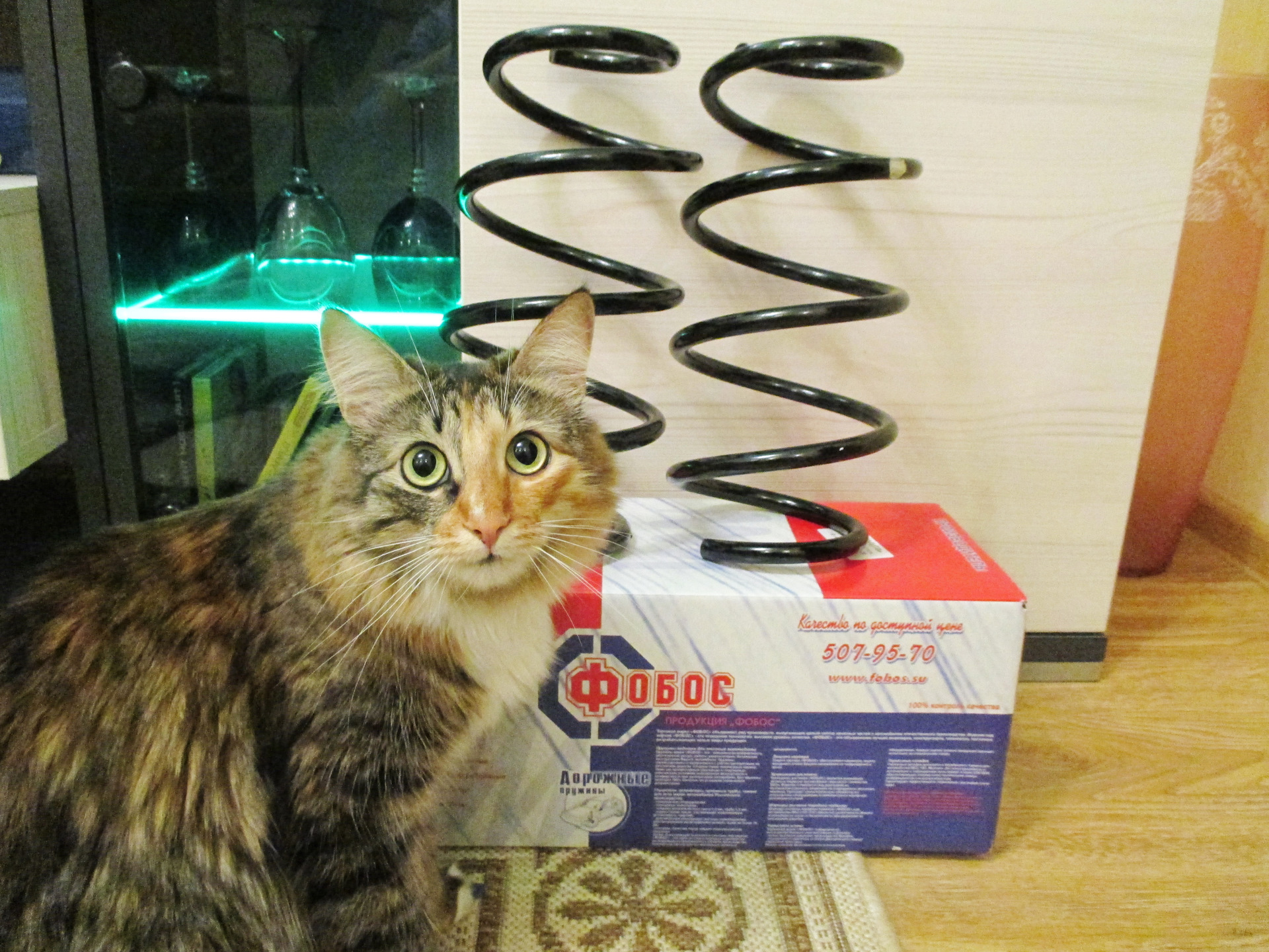

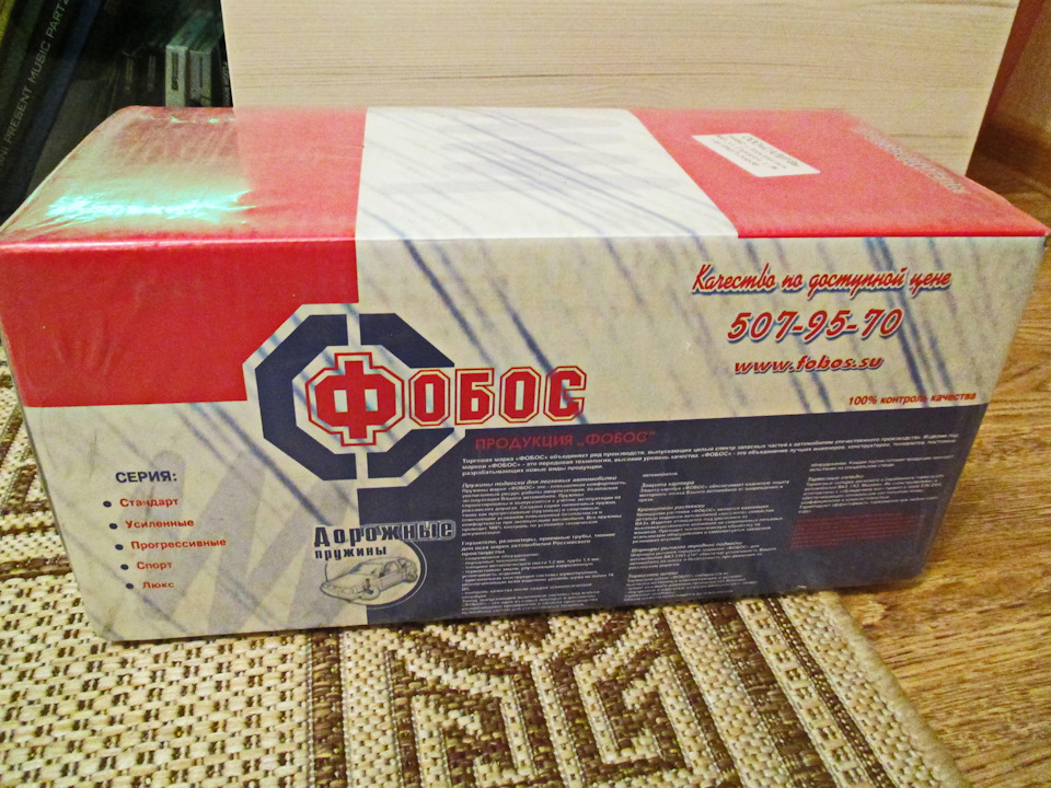

Комплект пришел в такой же коробке как и задние, только немного поменьше.
Внутри коробки пружины одна в другой, задние кстати были по отдельности и переложены картоном.
На каждой пружине так же как и на задних голограмма, типа соответствие качеству и прохождение отк.
В развернутом состоянии
Красотка Ева, как всегда в теме))), уже не в первом посте появляется. Чувствую скоро в привычку войдет.

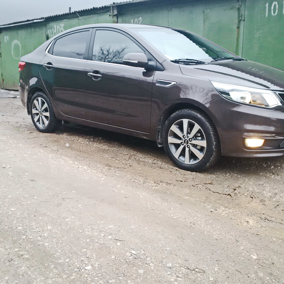

А теперь самое интересное – результат и смотрим что получилось по отношению к задним пружинам.
Итак, после замены перед поднялся ровно на 1 см. Замеры производил как обычно, от центра ступицы до арки.
Моя палочка замерялочка))
А вот задняя часть, как и предполагал, за месяц опустилась на 5 мм. При чем катался абсолютно не груженный.
По внешнему виду, оценивайте сами. Считаю теперь, получилась полная гармония, и результат достигнут. Лифт если не знать, практически не заметен. Фотки правда уже с телефона, аккум на фотике сел в самый неподходящий момент. Сильно не пинайте)).
Всё ровненько.

Серег, а там на коробке еще "спорт" "люкс" в чём разница от "усиленных"?
На рио и солярисы только один вариант. Коробка универсальная, галочкой метится какие пружины внутри))).

Красота, выровнялось, а то был задратый) эта парусность порой очень напрягает на трассе, иногда приходят мысли что-то делать с подвеской
Парусность она в любом случае как была так и осталась, база узкая))). Но ее стало в разы меньше. Выровнялась да, как и предполагал зад потихоньку проседать начал.
