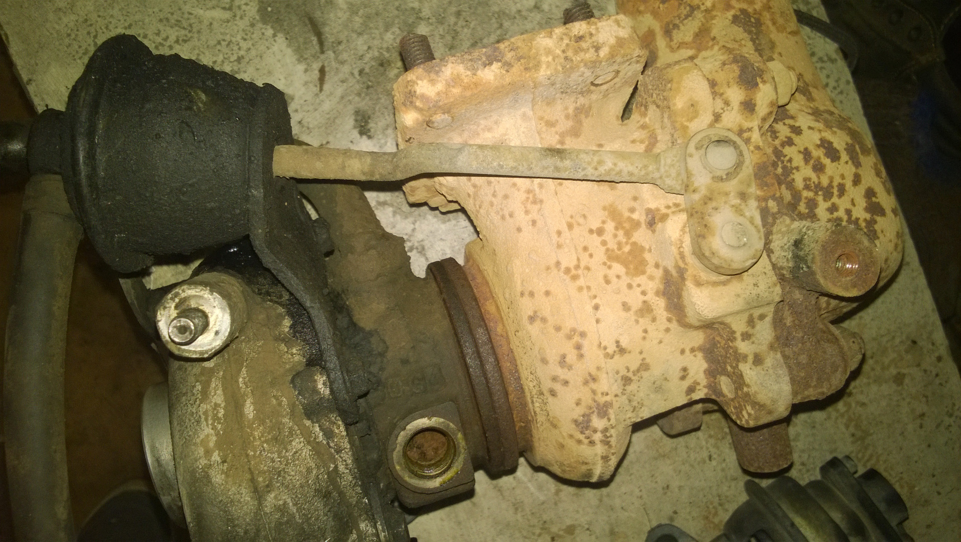

Сняли турбину — а она как после войны в овраге пролежавшая.
Масло бросала прям в впускной коллектор, и не набирала положенное давление воздуха, да и трещина чугунной улитке — выгорела.

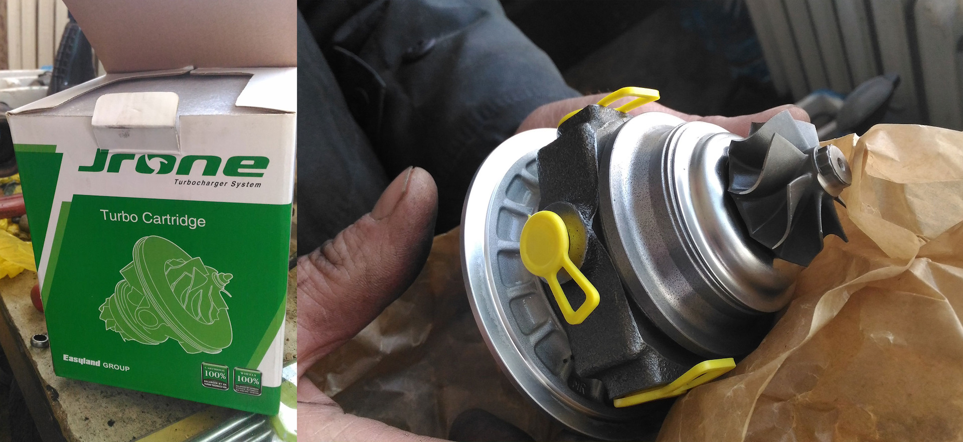

Поменяли картридж и не узнали машину — заводится без дымов, турбина свистит,
а самое главное — 110 км проехали на 14 литрах — и это на полном приводе и с прогревами.
