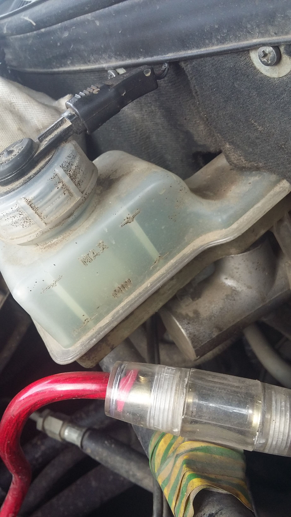

Сегодня поехал по делам, нажал на педаль тормоза, а она ушла в пол…и загорелся индикатор уровня тормозной жидкости на приборке, заглянул в бочок — он пуст.
Тормоза чуть цепляют в крайнем нижнем положении педали, а раньше даже на половину не нажимал — сразу схватывали.
Чуть раньше при нажатии на педаль слышен был тихий шипящий звук.
Куда копать?

Посмотри в салоне не сыро под педалью тормоза. Т.к мог потеет главный через него в вакум и от туда в салон
:-)было такое:-)я начал с осмотр а:-)где мокро там и капай:-)начинай до чего проще добраться:-)если педаль нажимашь а жижа уходит значит вут работает:-)а вот на сколько правельно и куда жижа ТеКет:-)осмотр покажет:-)
Глянь задние тормозные цилиндры!Патрубки!И калдун стоит у задней балки
сейчас хочу разобрать — цилиндры глянуть, тоже на них грешу, передние шланги целые, задние тоже гляну.
Про калдун слышал, что это такое вообще?
Это распределитель давления в системе торможения.Что бы передние схватывали раньше чем задние!А на счет задних цилиндров посмотри пор сто загляни сзади под машину и посмотри сырость у кожуха задних барабанов
сыростность навряд ли проверишь.
если машина с абс, то его нет
авто с АБС
если подтеков нет, то ищи жижу в ВУТе
