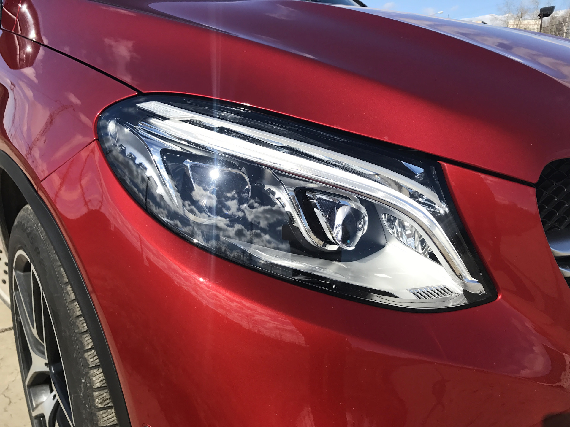

Диодные Led фары не дают тепла в отличии от ксенона, поэтому инженеры Mercedes-Benz предусмотрели это и исключили без шума и криков фароомыватель на новых машинах линейки Mercedes.
Грязь, дождь при этом не так засыхает и не так пристает как это происходит с ксеноном, да и благодаря мощным лампам свет проходит через засохший слой и водитель, а точнее раз я начал это разбирать, то есть я, никакого дискомфорта не доставляет. Честно говоря пару раз может и задевало меня это.
В общем свои минусы, свои плюсы.
Если же проблема застала в расплох, есть единственный выход — это мойка — экспресс мойка. Ведь такие красивые фары жалко протирать, не сильно хочется царапать пластик.
Если кто и боится за уходом пластиковых фар, то лучше всего забронировать их с первой покупкой, конечно же я продинамил этот момент, сейчас уже нет смысла думать о не задуманном.
Подведём итог:
Истина такая, на практике мной доказано, что LED не нагревает стекло фары, и при езде в дождь и в слякоть этого достаточно, чтобы не пользоваться обывателем фар, который ещё не очень бережёт запас очистителя, и светопропускаемости ещё как хватает, чтобы в ночное время суток добирать без какого либо дискомфорта.
Плюсы:
1. Конкретная экономия очистителя.
2. Больше не нужно думать о проблемах.
Минусы:
1. Чаще приходится мыть машину.

Омыватель отсутствует потому что световой поток этих фар не более 2000 люмен.
Вот мне тоже этот момент интересен… если реально меньше 2000 люмен, то только за счёт автодальнего фары вывозят, а если больше, то как сбктс получали…
хотя, кто-то пишет о том, что японцы и на светодиодах омыватели оставили, а у меня на ксеноне на японце омывателей нет и не было их изначально хоть галоген, хоть ксенон…
У отца на Кашкае с галогеном стояли омыватели фар. Покупал новый на дилере. Поэтому если стоят омыватели, то не факт что свет более 2000 люмен
Ну, тут скорее так: омыватели могут стоять, а могут и не стоять с галогеном (просто с линзой они желательны, т.к. источник света — по-сути точечный. И любое загрязнение на поверхности фары означает неосвещенность довольно большого участка дороги).
А вот с ксеноном, особенно линзованным, — должны стоять обязательно.
ЛИЧНО моё мнение — т.к. контраст между освещённым и затенённым, из-за загрязнения стёкла, участком настолько существеный, что в затенённом участке видимость вообще нулевая. Ну, про спектр и отражение разных длин волн не буду писать — это и так очевидно.
