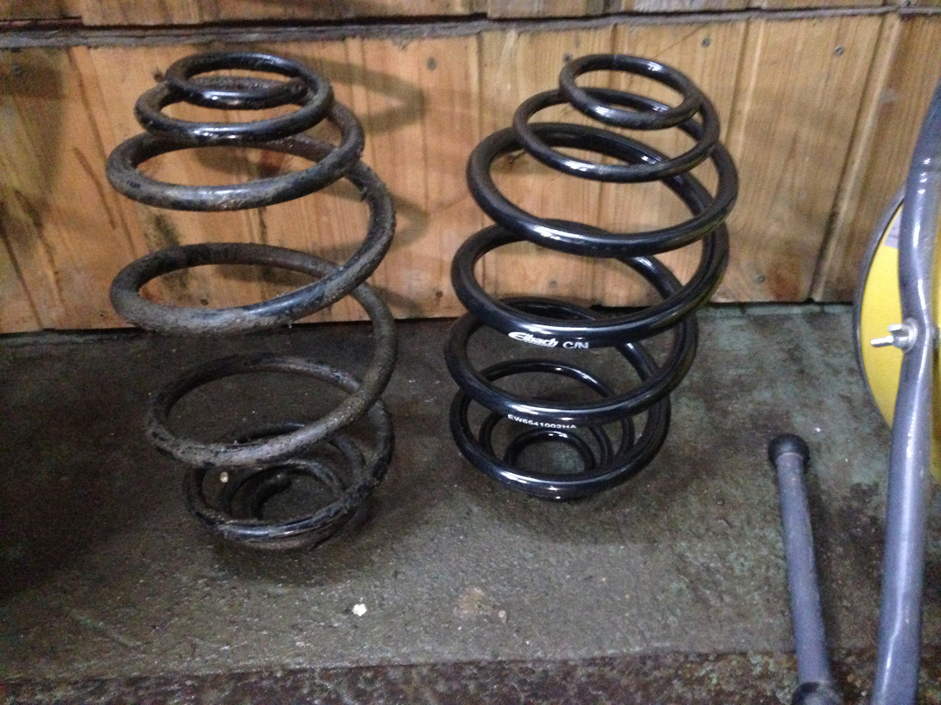

Стандартная болезнь опеля с задними пружинами меня обойти просто не могла.
В силу подвески IDS+, заводского занижения и мотора LER, не так просто купить пару пружин на заднюю ось…велик риск отдать три-четыре тысячи за пружины каяба или килен и машина будет стоять "раком" :( Комплект пружин который гарантированно подойдет это оригинальные Opel 0424094, при цене 10 000руб. за пару.
Получив куча советов
Пришлось купить комплект из 4х пружин Eibach Pro kit (это которые -30 вкруг)
На турбе LEL/LER и OPC с мотором LEH нагрузка на переднюю ось выше. Пружины на Astra H GTC с этими моторами свои, номер: E10-65-013-02-22

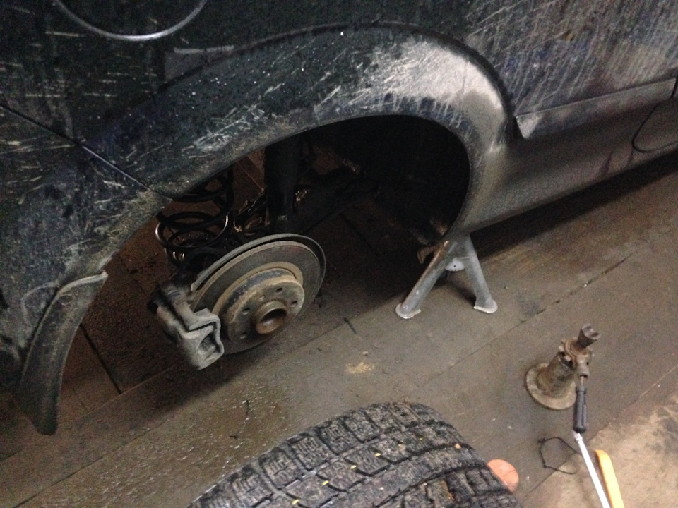

После очередного разбора подвески (на этой астре уже третий раз в течении полугода!)

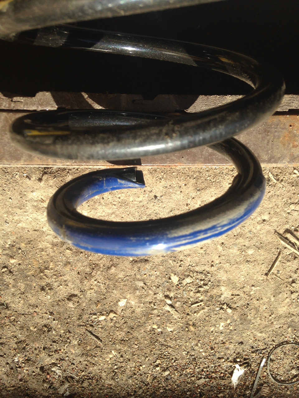

GM 13178464 Кольцо проставочное пружины
(для пружины виток которой диам.13-14мм) отлично встает на пружину Eibach

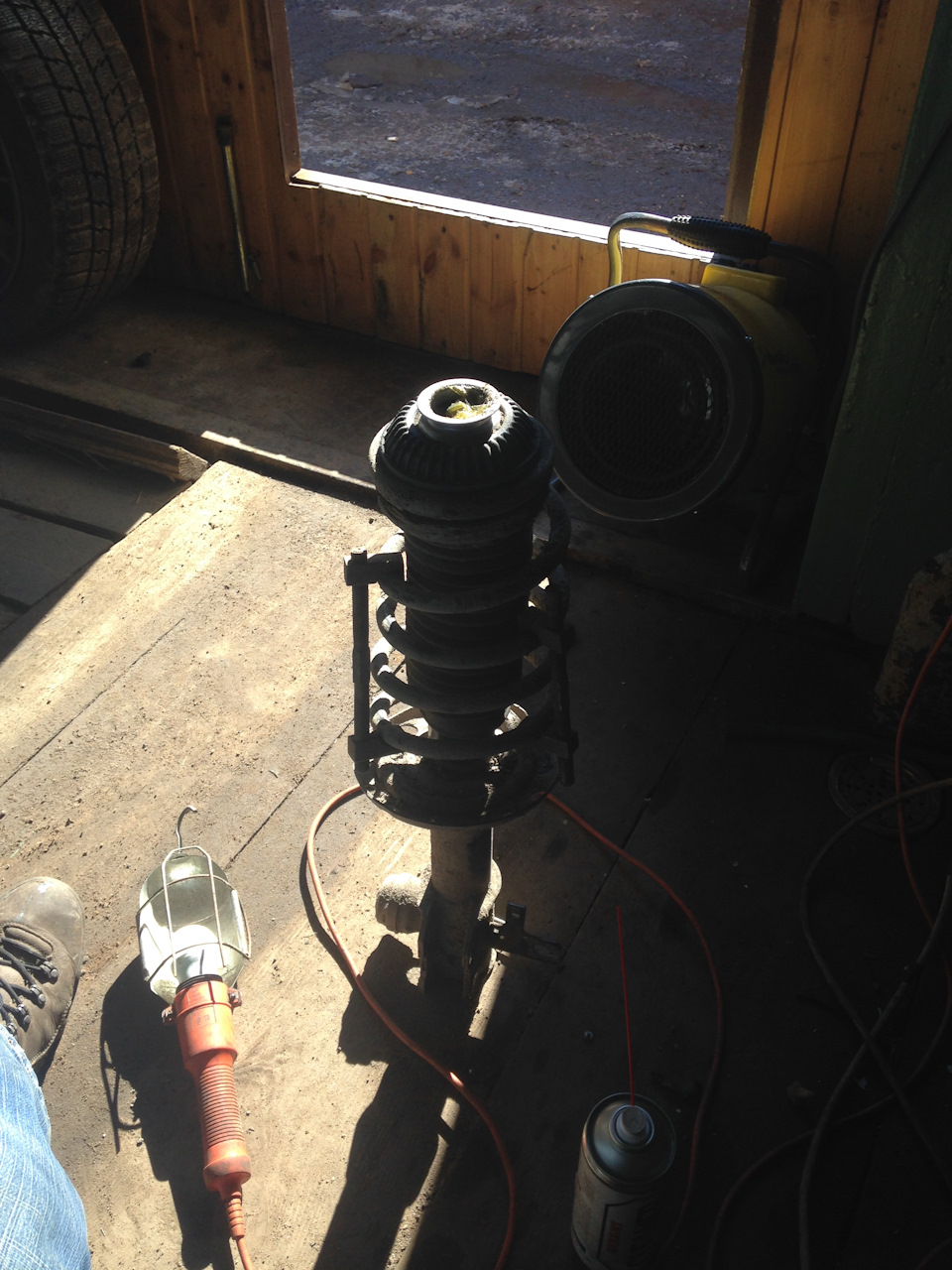

Что бы быстро все сделать, удобно иметь два комплекта стяжек для пружин
Поддомкратил стойку в арке — накинул на сжатую пружину стяжки и распустил домкрат. Легко отвернул опору и накинул новую пружину. (Василий спасибо за крутые съемники!)
Задние сравнение со стоком
Передние сравнение со стоком
