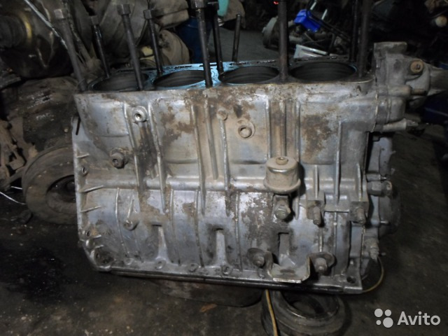

Выкрутил шпильки гбц из блока, 2шт сломались. Ни нагрев газовой горелкой, ни какие другие методы не помогли…
Имея опыт высверливания на станке, как то особо и не переживал по этому поводу.
Высверлил, нарезал новую ремонтную резьбу.
Осадил (сфрезеровал) блок на 4мм для формирования вытеснителя для повышения степени сжатия…
Гильзы потом так же укорачиваються, на те же 4мм, с условием выступания из блока на 0,1мм.

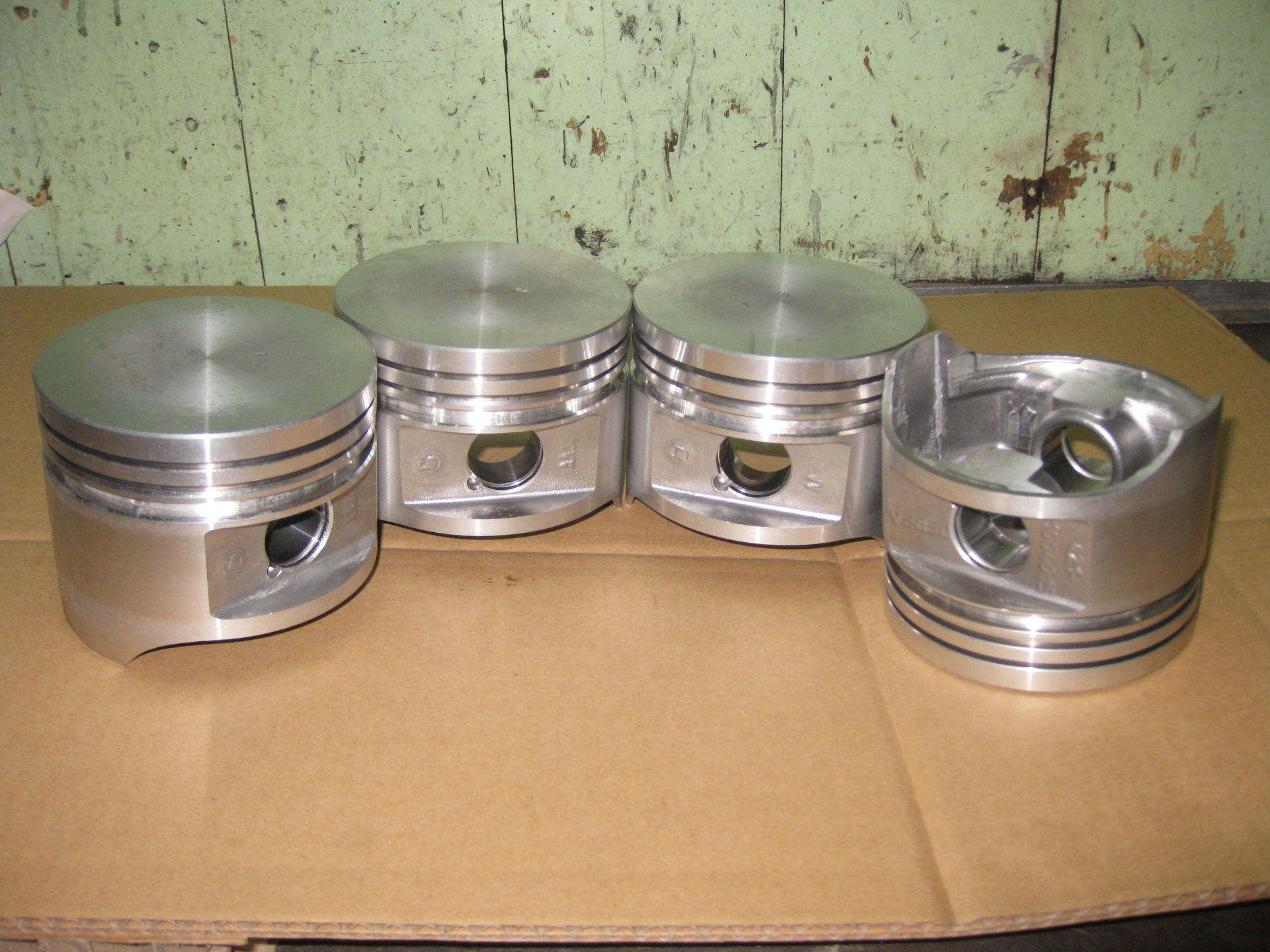

Специально с завода умз приобрел поршни с плоским дном, без выемок…
Должно было идти все как то так… но после того как забрал блок с фрезеровки обнаружил, что ремонтная резьба вышла наружу блока… При высверливании сверло увело в бок.
Попробовали заварить аргоном…
Что бы не сжечь всю резьбу в блоке решил вкрутить шпильку на место, что бы посадочное место под гильзу меньше увело, поставил гильзу и отвез на сварку. Естественно все зачистив и обезжирив (место сварки).
Забрал блок
Попробовав повернуть шпильку после сварки, от усилия коловорота… на сварке появились трещины… залив вдшкой колодец шпильки… вдшка потекла через эти трещины, то есть герметичности нет.
Боюсь представить что будет если эту шпильку закрутить с усилием в 9-10кг…
Достал гильзу из блока с очень большим усилием, достал грубо говоря еле как — посадочное место все же немного повело, но это не так страшно, можно подправить…
Вид изнутри
Не знаю что и делать. Вскрывать полностью снаружи и заваривать все отверстие, делать новое и прогонять резьбу… но в этом случае можно испортить посадочное место гильзы, до стенки которого от отверстия грубо 3-4мм. Заваривать снова снаружи, лопнет опять… Говорят сколько не вари старый алюминий (блок) будет все время лопаться…
Выход один — другой блок. Растачивать так же 402й блок не вариант, так как нет контактов кто это сможет сделать, и стоить это будет тоже не мало. Было бы намного правильнее найти змз 410й блок, который изначально сделан под 3литра, так же у него есть верхняя плита для фиксации гильз, как в блоке 4022. Такой подошел бы под мои планы куда лучше 402го.
Но в виду финансовых сложностей, скорее всего так и не получиться выяснить, на что способен 3х литровый мотор змз.
Нет возможности выложить разом 15000р за расточку 402 блока или на приобретение 410го
Как то так… Вот такие печальные новости

Ничего тут не завтулишь. Стенка у колодца шпильки тонкая, ее порвало при нарезке резьбы ремонтной.
Дружище, спокуха. Попробуй все же весь канал заварить, и перерезаться. Главное, аргонщик путний, чтобы остывать давал, чтоб не повело сильно. Мне кажется, стоит попробовать.
Место посадки 300% испортиться и уйдёт
а все потому что высверливать надо было фрезой заходя на координату микроскопом
с сохранением старой резьбы
Все это легко на словах
так на деле это тоже ниразу не сложно …
поставил микроскоп, прикинул центр,
зацентровался, просверлил на скажем 5,
потом фрезой на 10, а там уже глядишь и витки отваливатся начнут
если каленое то центровка, сверло и фрезе ТС …
Нету таких возможностей. И про витки. При высверливании остались с одной стороны, так их отковырять не получилось и даже выбить
ну так конечно сверло идет туда где мягче …
нужно именно фрезой, но фреза как правило сверлить с нуля не может — в центре отверстие зацентровочное

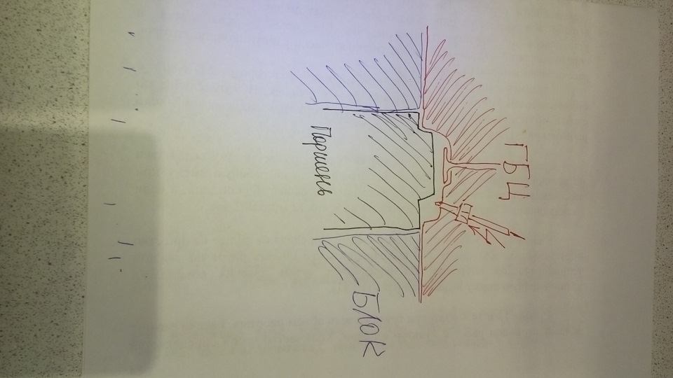

А какую степень сжатия планировалось получить? Я тут на досуге прикинул, с штатной башкой на 92й бенз и степенью сжатия 8,2 камера сгорания 78 кубов, зазор ГБЦ 6,6 куба. Чтобы увеличить степень сжатия до 10,45, без учёта вытеснителя, достаточно 3 мм дополнительного подъёма поршня, камера при этом уменьшится до 58 кубов.
11.5-11.7
Для СС 11,7 получается 4,1 мм, без учёта вытеснителя, с прокладкой ГБЦ в 1мм. Тут прикинул, можно попробовать удлинить шатун миллиметра на три, наплавив металла, но придётся слегка проточить поршень и башку. Тогда должна получиться степень сжатия 10,45.
сложно и не надежно как то все
Попроще, чем точить блок и гильзы. Само собой, это надо в конторе делать, самому не сделать. С надёжностью проблем не будет, а вот масса шатуна несколько вырастет.

Александр, а можно такие поршни у друга заказать (под длинный шатун и без выемок на 100 мм)?
Думаю можно. Сейчас есть еще под узкие кольца. 1,5мм 1,75мм 3мм. Но кольца такие стоят 2500р

это новые
с 402 блоками проблем нет, но их надо растачивать
SkyRider
я блок 4022 находил только за 17000р
Если что у меня дешевле!
Мотор 4022 в сборе + ГБЦ с карбом (всё Форкамерное) могу за 22е отдать.
Комментарий удалён
Вчера отправил.
Видел, спасибо тебе
SkyRider
На газели идет 421 блок. Гильзы не мокрые, запрессованные в блоке. Отличается достаточно сильно от 402, 410

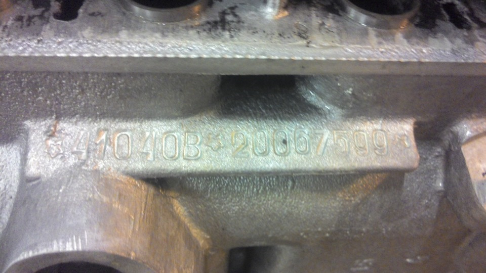

Саня, а на каких машинах чаще стоит 410 блок? Может смогу найти. И как визуально отличить его от обычного 402? Фото?
на уазах
визуально, со стороны коллекторов 3 ребра жесткости на против шпилек гбц
номер двигателя начинаеться с 410, на сомом блоке номер отлитый, именно от литейной формы 4022-1002015
Увидел, понял, сгоняю на милицейскую свалку уазов, может удастся найти и договориться. Но не обещаю.
Спасибо, ты только если проездом, специально не езди. Нужен блок с родным колоколом и крышками коленвала, иначе толку мало. Если гильзами, это еще лучше
deltatunning
На самом блоке, со стороны маслянного фильтра, выбиты цифры и буквы 410410 и далее номер года выпуска и др. На моем Уаз стоит данный двигатель и мне он нравится!))) добавлю фото. вот так выглядит блок ЗМЗ 410 2006 года
Благодарю, запомню.
Shaman59ru
спасибо

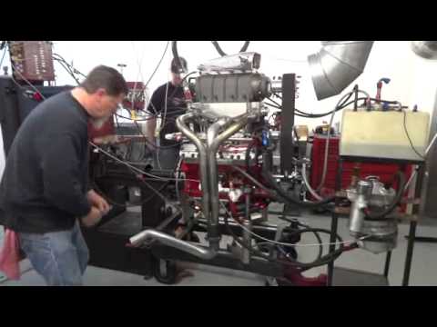

Уверен что в стоке мотор змз с турбонаддувом около 1 атм поедет лучше чем он же переделанный в три литра…по крайней мере явно будет надежнее в стоке и наддув с маслофорсунками выдержит легко до 1.5 атм…так что я бы забыл о трех литрах…жрал бы много ехал бы неудовлетворительно наверно…особенно через пару недель вообще казалось бы что мощности уже нет…удачи в доработках.
Весь мотор строился как атмо, под турбу надо другой распредвал и коллектор
SNI7
То 1атм, то 1.5атм)) На чём уверенность обосновывается? В Maximum boost приводится, что как правило в сток мотор можно дуть до 0.5 без особых последствий, но ведь они пишут о нормальных моторах, а не змз 402 без фиксации гильз и в целом пластилинового блока, верно?
Мой сток УЗАМ тоже весь из алюминия…без каких либо доработок…1 атм держит…катаюсь и радуюсь работе заводского двигателя уже почти год около 35 тыс.км…отсюда и уверенность что змз легко выдержит 1 атм…уверен что змз движок неплохой, так как разрабатывался в стародавние времена с большим запасом прочности по деталям…только собрать или отремонтировать его нормально, сложнее чем можно подумать…А почему Корки приписал 0.4 атм всем двигателям?! Возможно это основано на каких-то испытаниях…Я их не видел…А вот на свои поршни недавно решил посмотреть…все норм…у меня свои испытания понимаешь? Вот когда у меня поршень расплавится из-за 1.5 атм Я скажу что пора ставить масло форсунки и/или масляный радиатор…А так пока вот все работает без доработок…В Одессе есть драг гонщик у него на УЗАМе 1.8 см.куб 2.2 атм дует…У него для гонок и с доработками…Я лично думаю что для сток авто на каждый день 0.5 уже хорошо но более 1.5 не стоит, так как некоторые штатные агрегаты например кпп…вряд ли выдержит такую езду долго…Так же, если авто на каждый день, важный вопрос расхода топлива…по этой причине я бы не поднимал его более 1.5 атм…
Проект у тебя классный, турбо горизонтальный карбы не каждый день увидешь, но поверить так сразу, что он 35к на 1атм проехал без каких либо потерь немного сложно. :) А лямбда стоит? Как у него со смесью?
На диностенд не загонял?
У меня никакой электроники…На диностенд не гонял…главное как едет а не сколько л.с. можно и так примерно говорить об этом исходя из наддува…
SNI7
С чего взялась уверенность, что стоковые литые поршни выдержат такое давление?
При честном наддуве в 0.5 они сыпаться начнут, если даже не раньше. А ведь ещё что то с прокладкой надо делать и прочее.
Так что стоковым он никогда не останется.
Лично у меня сток прокладка держит 1 атм…на счет другого ответил выше…В постройке турбонаддува главное не загонять себя выдуманными проблемами в своей голове, такими как что делать если так или этак…сначала надо сделать а если не получиться устранять возникшую проблему и ее причину…У Корки написано про литые и кованные поршни…
…У Корки написано…
Вы и в самом деле не отличаете эвтектические и гиперэвтектические поршни?
Верхнюю фиксацию гильзам делали?
Есть печальный опыт наддутого змз \/8 из украины, где прокладки с поршнями стали расходным материалом (но возможно дело в кривых руках)
Давление после турбины не показатель давления в КС.
уверен что дело в кривых руках…
Я не теоретик…
В украине тоже не теоретик, думает, что у него там 500 сил.
SNI7
Зашёл посмотрел, что за мотор у Вас. Теперь понятно, почему стандартная прокладка так легко и непринуждённо держит турбонаддув при мокрых гильзах.
1. Интеркулер стоит позади мотора — наддутый воздух охлаждается крайне неэффективно (если даже не теплее становится)
2. Ресивер с высоким сопротивлением потоку, значительная часть заряда теряется.
Поменяйте дислокацию интеркулера и ресивер, увидите что поднимется давление в моторе, снизится сразу после турбины, соответственно вырастет мощность и возможно начнутся прогнозируемые проблемы с прокладкой и герметичностью карбов.
В теории карбы держат до 2 атм…интеркуллер охлаждается от воздуха поступающего в воздухозаборник на капоте с кожухом внутри капота…пока не выложил в БЖ…Ресирвер сделан по Корки не вижу смысла что либо менять…задержки наддува почти нет…Лично мне больше мощности уже не надо…
Речь не про задержку наддува, а про коэффициэнт пропускной способности. Поставьте датчик давления после карба, тогда разницу и увидите.
коэф. пропускн. способ. чего именно?
Впускного тракта.
Если коэф. 0,3 например, то при давлении 1 бар до тракта, после будет 0,3 бара. Это грубо говоря.
Что-то слишком грубо…КПСВТ это вообще что и где? явный перебор в теории у тебя друг…меньше читай больше делай и всё будет норм…
Бла бла бла
Вы вообще, что то слышали про продувочные стенды?
Про коэффициенты наполнения цилиндров?
Гитлер теорию не учил и обломался на практике.

а не варик заварить весь канал и прогнать резьбу старого размера?
Варили немного, а посадку под гильзу уже увело
а ее потом нельзя подточить?
SkyRider
или варить с гильзой обернутой чем то для того чтоб потом зазор имелся небольшой
Там посадка плотная, не обернешь. Варили с гильзой. Которая заходила от руки, после сврки еле достал с помощью кувалды и алюминиевых болванок
это я понял, потому и подумал про подкладку, ну попробовать стоит, все равно либо так либо никак
