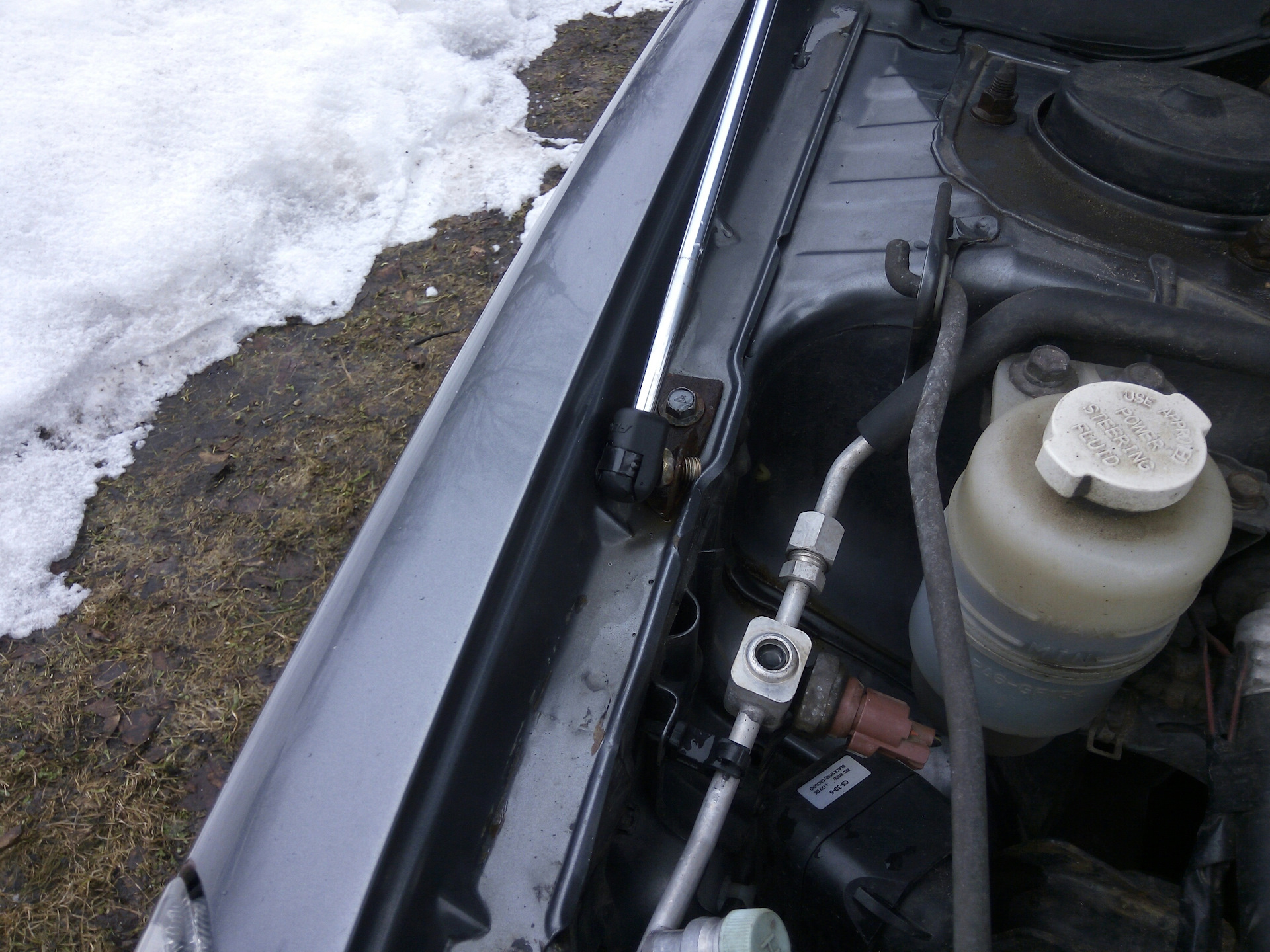

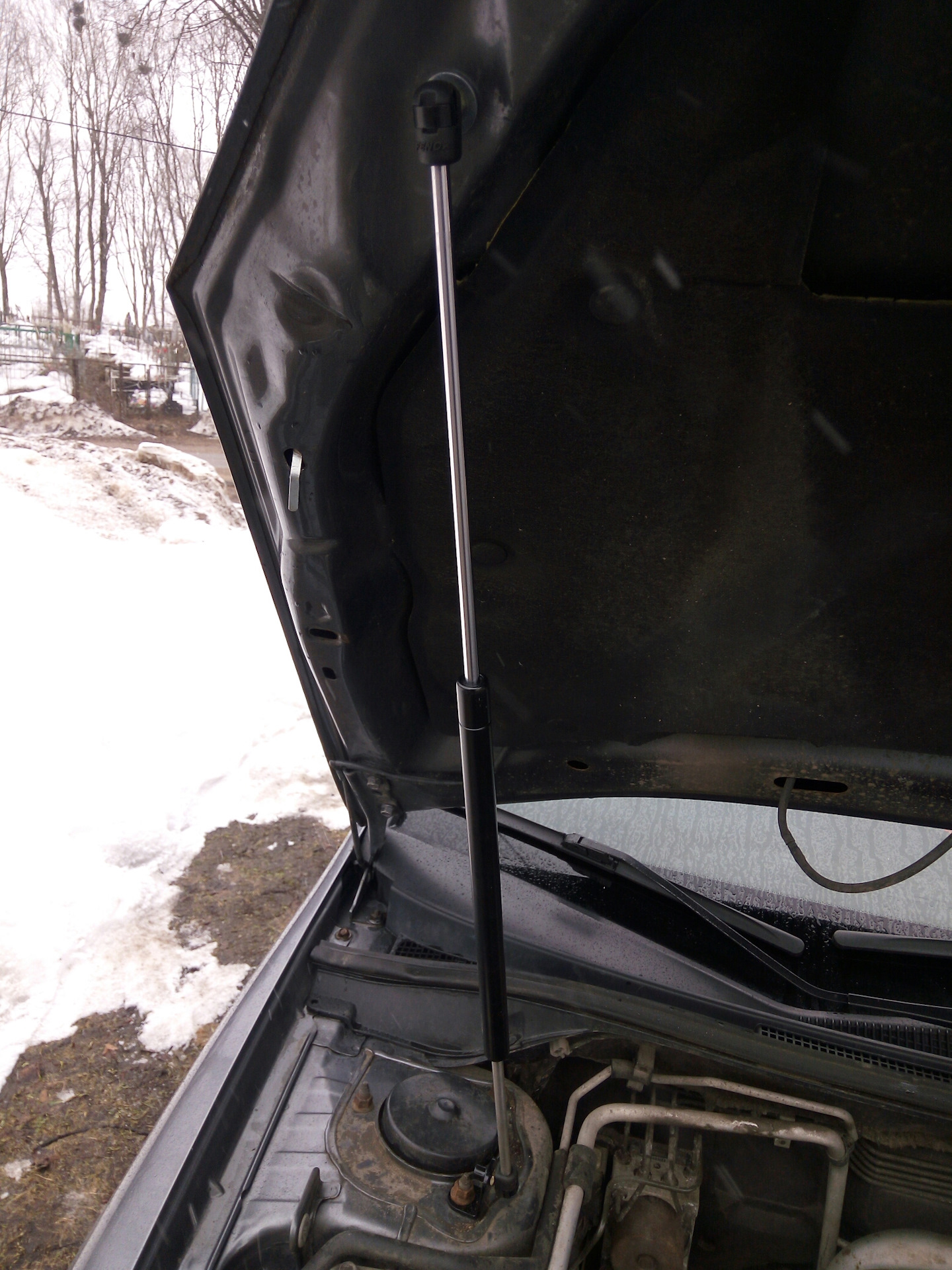

Всем привет)) Многие из вас знают, что есть 2 вида упоров капота. 1 — с распоркой, 2 — колхоз вариант с упорами от семейства ваз, которые и стояли у меня и у многих из вас). Не бесспорно они выполняют свою функцию, но всегда есть "но": 1) с правой стороны, как ни колхозь крепление (сам лично пытался, 3 раза переделывал), либо заминай капот, либо катайся с щелью, через которую можно вытащить акум и плевать, что он с другой стороны)) 2) от этих упоров погнуло петли капота, не критично но неприятно). Вобщем, был найден 3 вариант с одним упором, вся инфа по ребятам тут upor-kapota.ru/

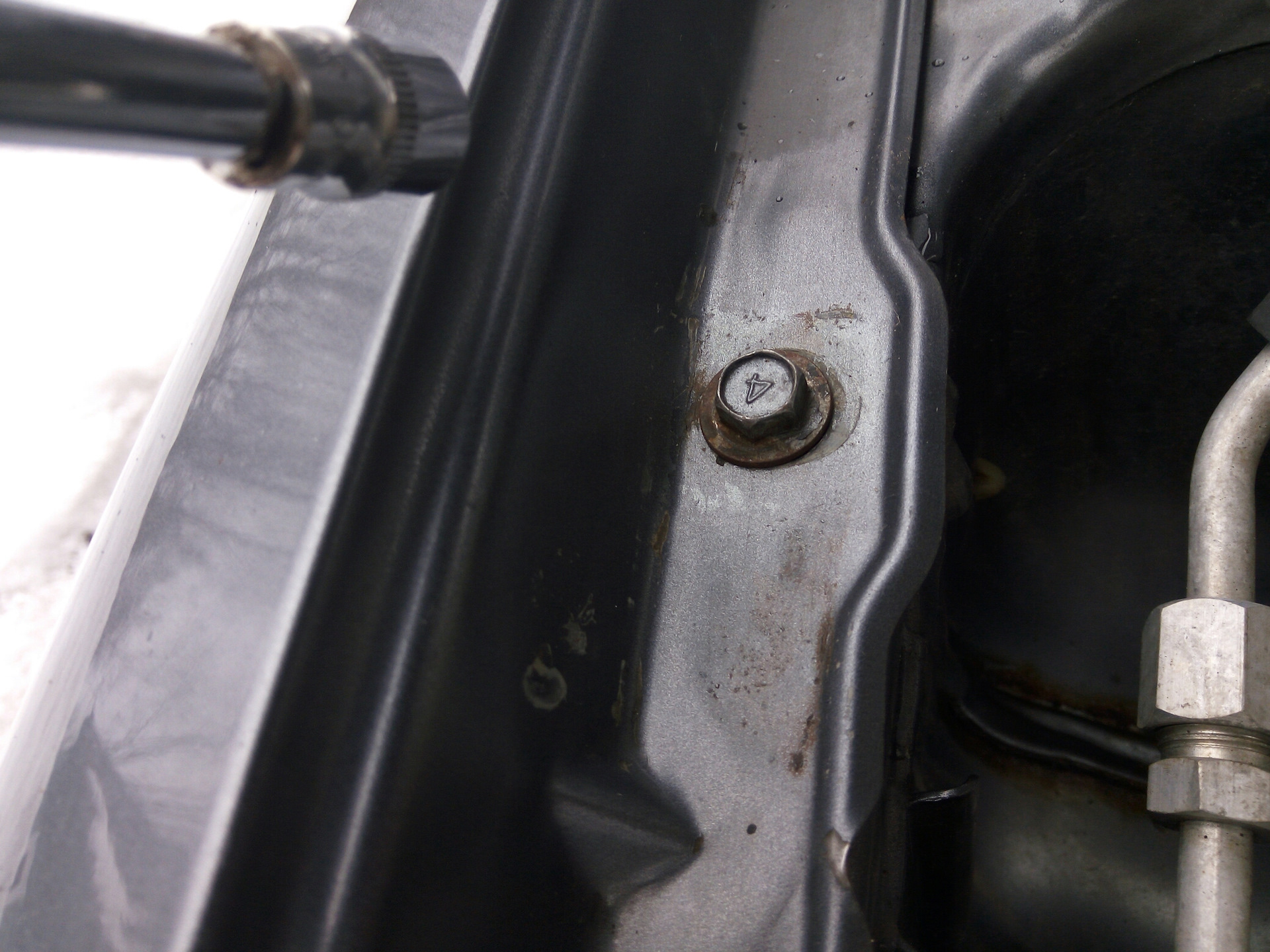

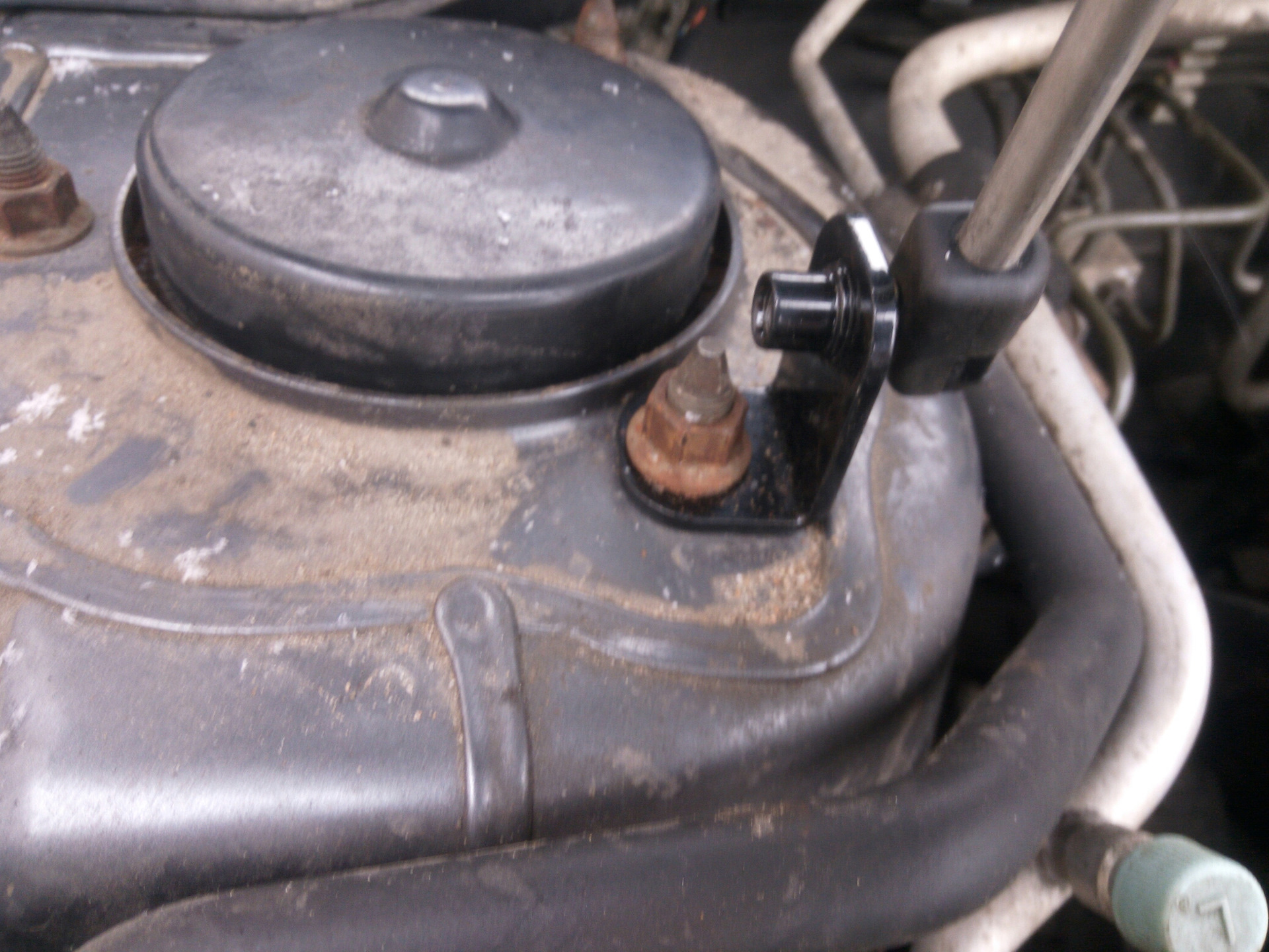

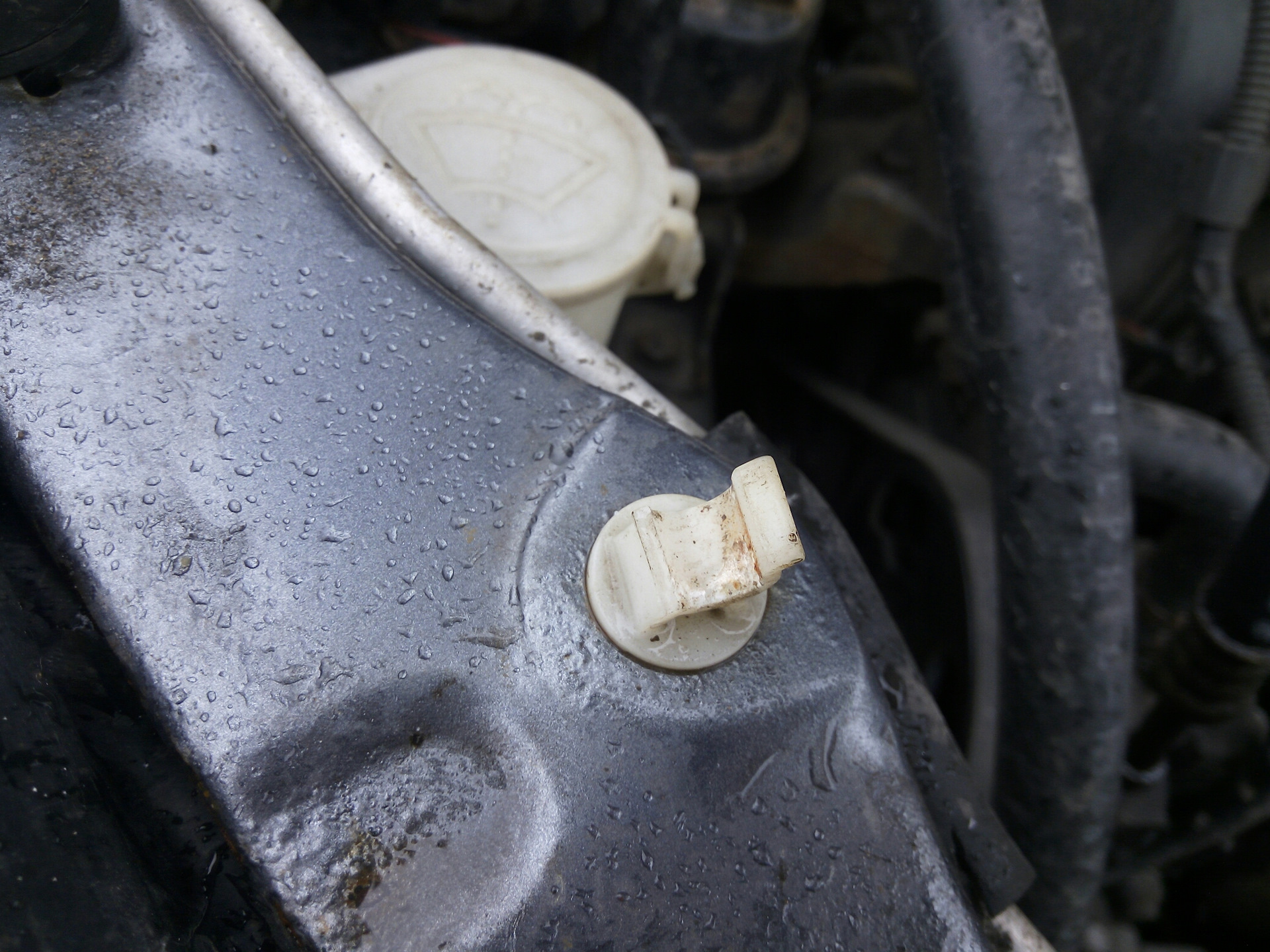

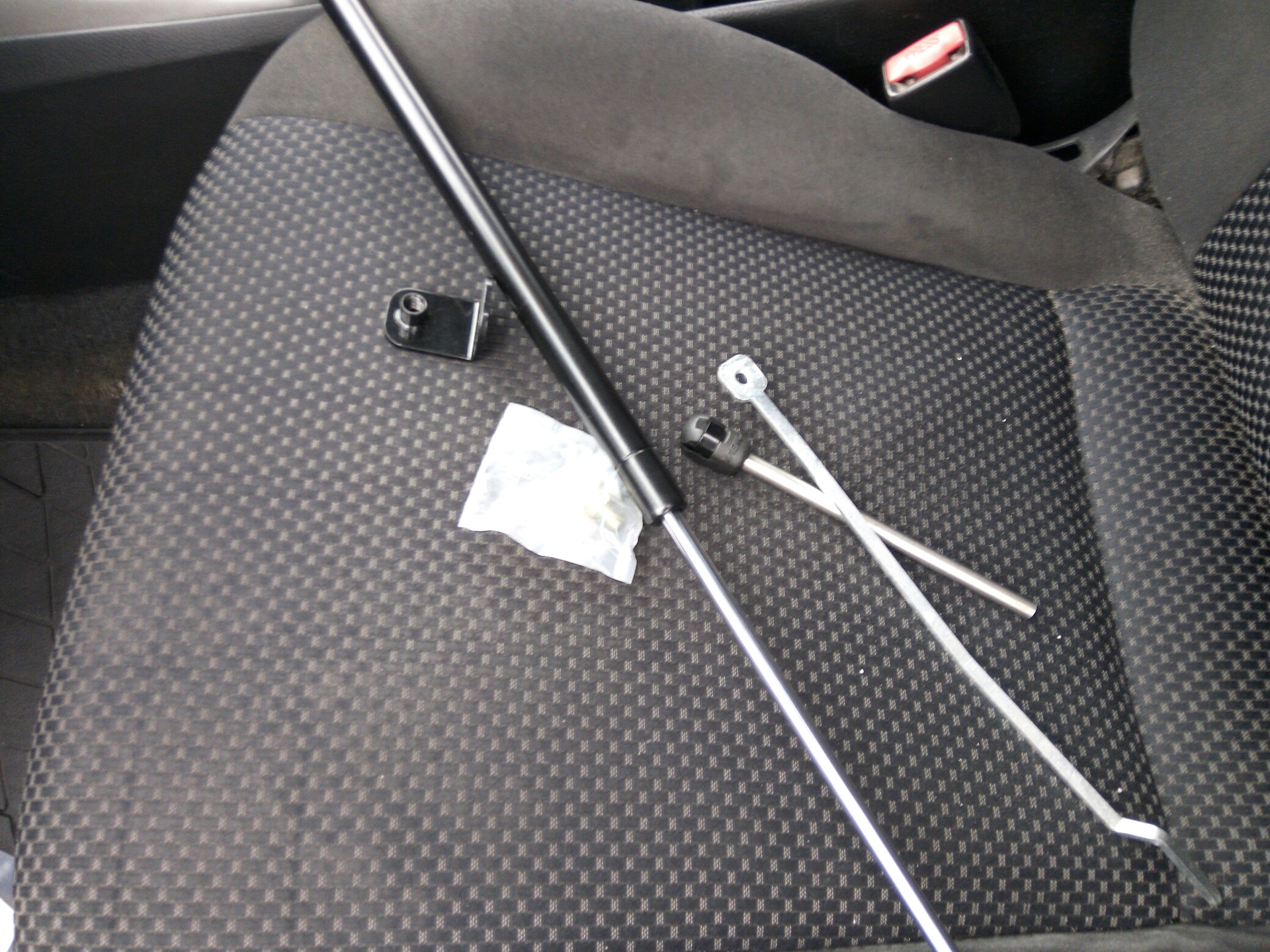

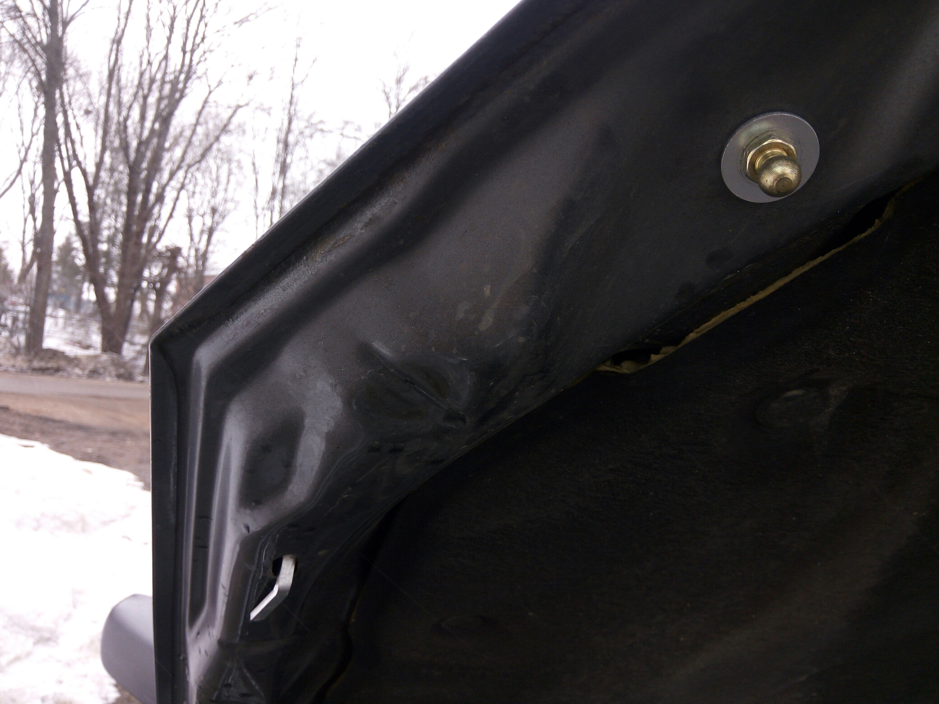

Сложного в установке ничего нет. Поставил за 10 мин, все работает и радует), Никаких щелей теперь нет. Единственное, надо убрать заводской упор капота и клипсу, которая держит этот упор. Они мешают друг другу). Плохо это тем, что, если в один день газовый перестанет держать, вариантов чем подпереть капот больше нет((. Да, если кто-то захочет себе такой сделать самостоятельно (там ничего сложного), могу сделать замеры)).

Привет. Амортик установлен не правильно, надо удлинителем к капоту, а штоком к кронштейну на чашке. Так он будет в конце мягче открываться, да и манжет в амортике смазываться лучше будет
Да вроде все по мануалу)) Как на сайте) Если честно то он стоит 250р уже все узнал что и откуда))
советую перевернуть, разница ощутимая
Опробую)) Спасибо за инфу))

Тоже себе такой ставил, см. в моем БЖ. Клипсу и кочергу пришлось снять(

Одного хватает?)
Вполне))
сколько?
1.6к

А зачем клипсу убирать? Такой упор никак на клипсу не влияет. Только кочергу убрать надо.
Я тож так думал но при закрывании клипсе настал пушной))
Я ж говорю сломал ))))) Вредитель! )
Да да сломал)) Ты же всю голову вые.шь ))
xxxVIKTORxxxx
Хм, а у меня закрывается легко и клипса не мешает.
Я когда палку убрал еще смотрел вроде ничего не мешает а при первом закрывании хруст и клипсы больше нету((
Я даже не знаю тогда в чем отличие. Тот же магазин, тот же упор, но клипса никак не мешает. Я ее не снимал. www.drive2.ru/l/466421629669344147/
Кость я сам не знаю, но клипсы больше нету))
