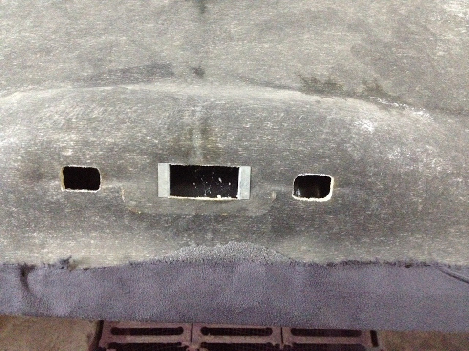

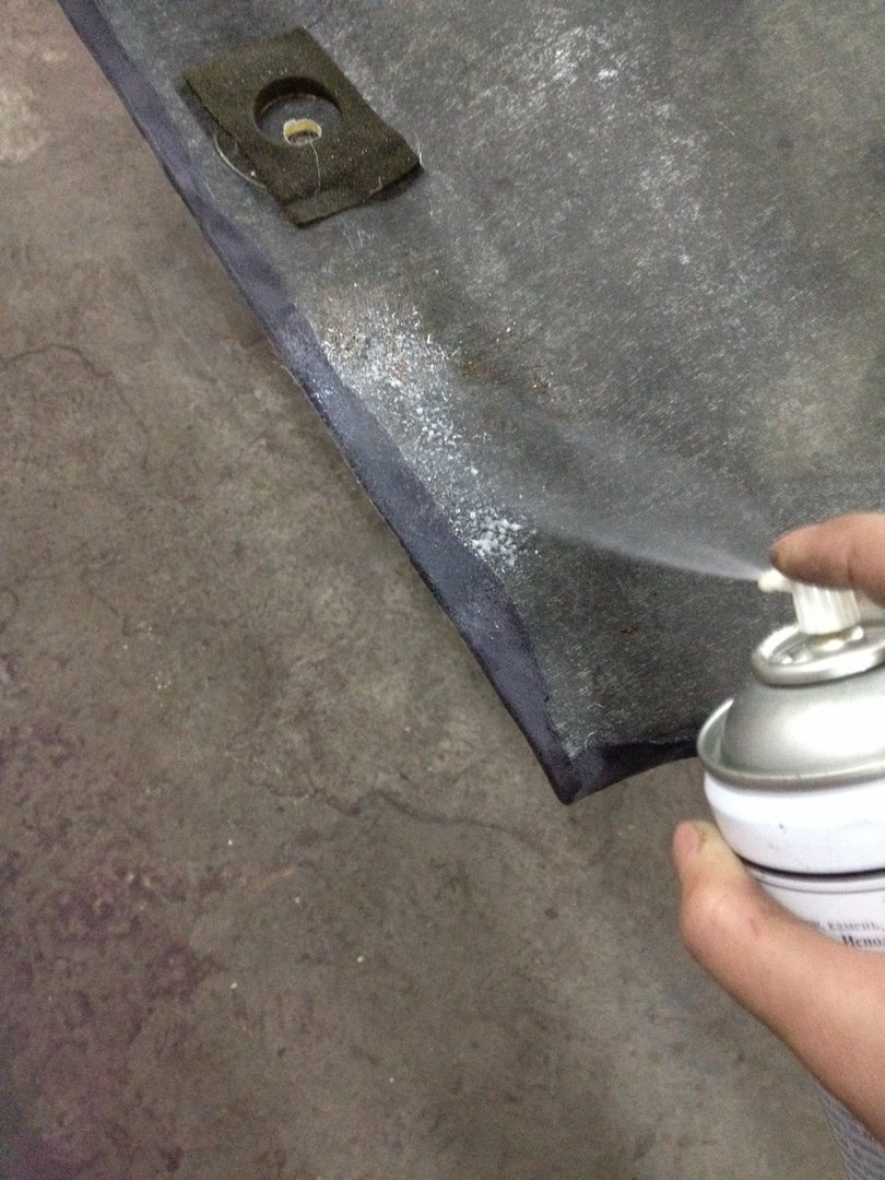

Потолок положили на вертолет мягким покрытием вверх. Так как алькантара была на самоклеющейся основе, то покрытие полностью не разворачивали. Аккуратно приклеили один край покрытия, предварительно покрыв поверхность потолка клеем из баллона.
После чего постепенно разворачивая рулон и нанося клей тянули по всей поверхности потолка.
Затем обрезали остатки ткани по периметру с припуском и перевернули потолок
Оставшиеся края подогнули и обработали клеем

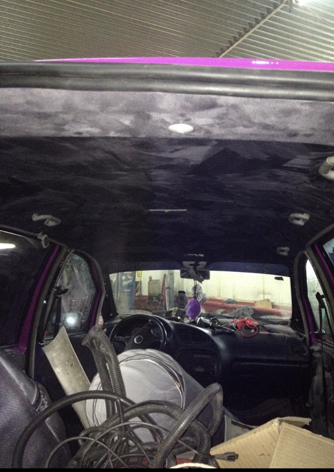

а фото самого потолка не видно как оно получилось. только тыльная часть
В другом посте)
класс но я бы сделал посветлее
На вкус на цвет… как говорится)) в планах превратить его в ночное небо с помощью люминесцентной краски и портновских булавок)

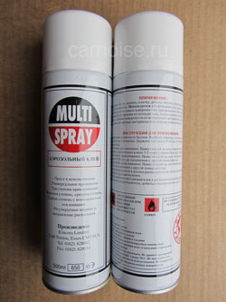

Как называется клей? Баллончик сфоткай .
Спасибо
