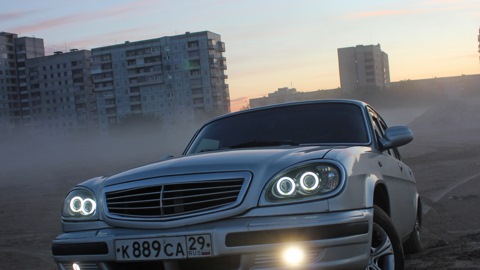

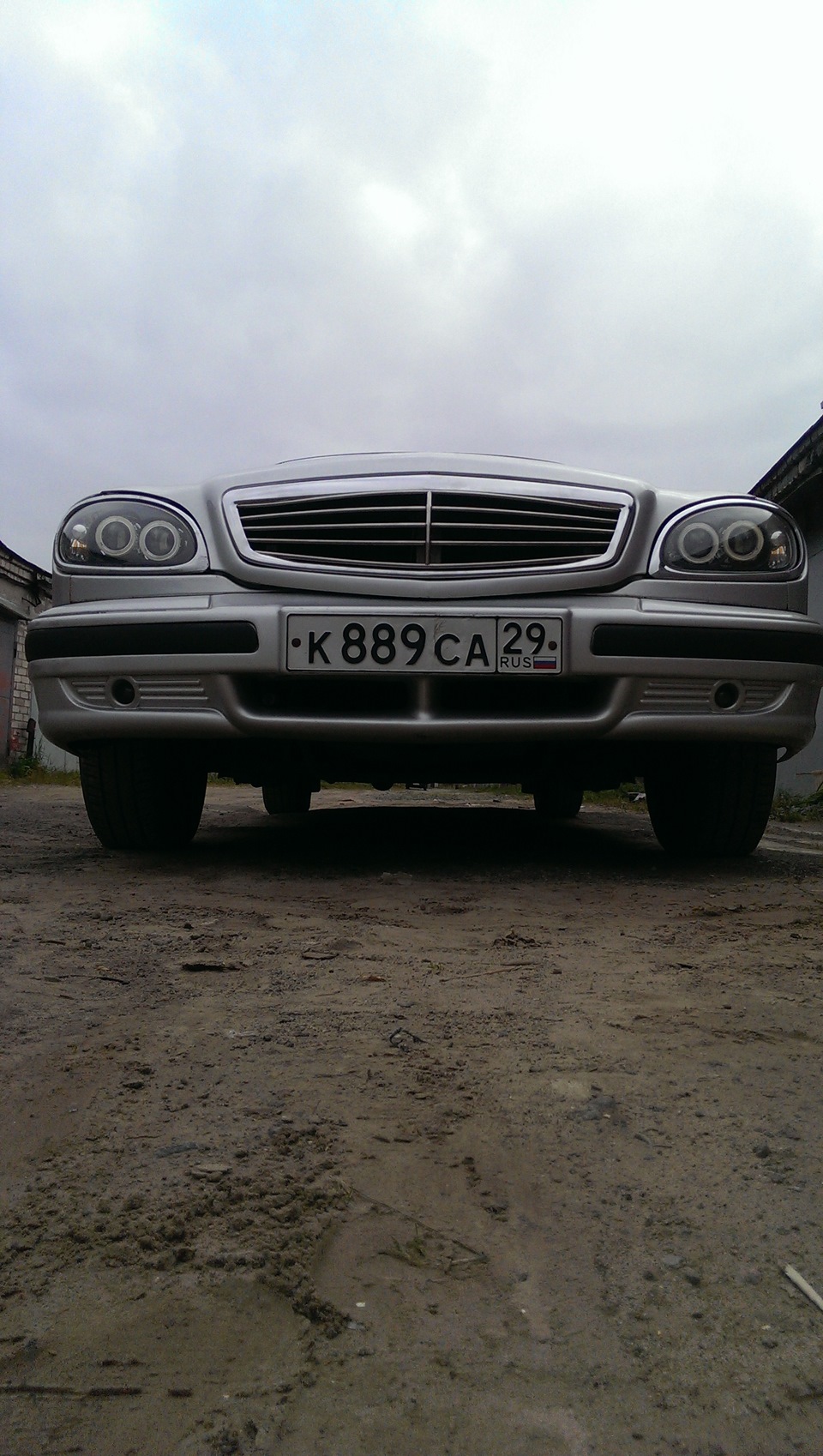

1. Смена решетки.
Надоела штатная, приобрел в стиле мерседес. Стало выглядеть намного солиднее))

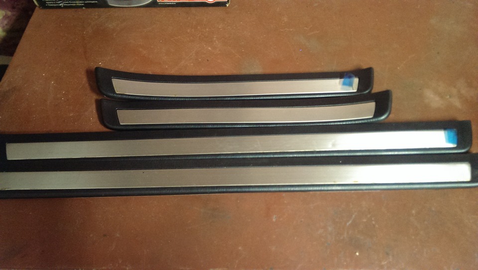

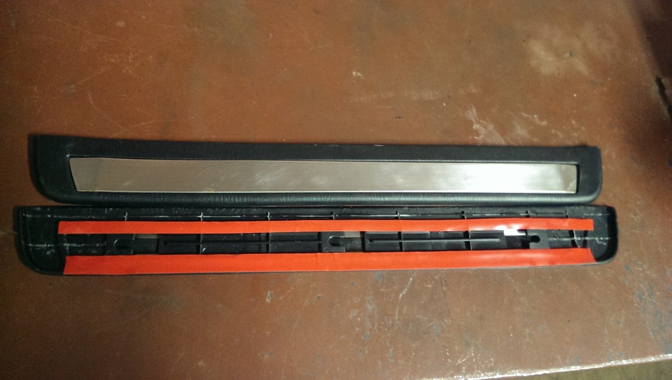

2. Накладки на пороги от Тойоты Целистор
По скольку не мог найти родные. На взгляд попались эти — ровные, почти новые, с защитной пленкой на хроме.После неких замеров и короткой переписки с продавцом, накладки были высланы)) Канцелярским ножем срезаем на всех усиление-выступ со стороны уплотнителя. Передние встали идеально, а вот с задними пришлось повоевать. Края слишком загнуты, но ничего кипяток да ванная лечат недуг. Нагреваем и остужаем — не даем согнуться обратно.

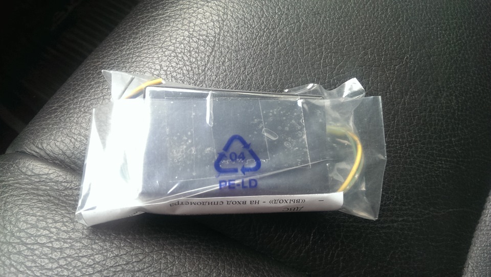

3. Адаптер спидометра
Обратился к George-R за адаптером. Делаем замеры, отправляем и отписываемся ему. После оплаты ждем девайс. Установка проще некуда. 4 провода, 1 на приборку 3 в мозги.Если малость некорретко показывает совсем чуть поворачиваем регулятор в коробочке.Вуаля все работает.

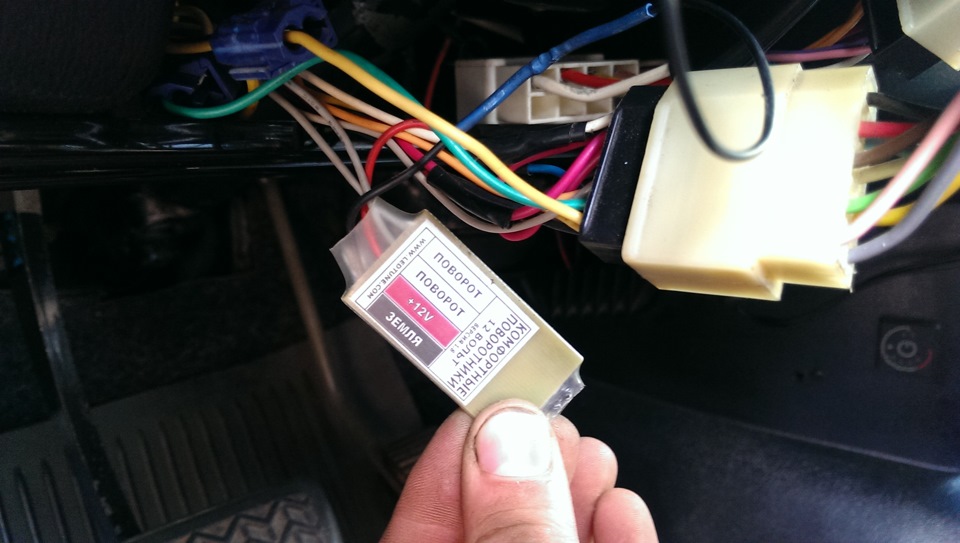

4. Комфортные повороты от Ledtune
Понравилась опция на инках.Нашлось отличное решение чтоб повторить это на своем авто.Можно настроить хоть 2 продолжения хоть 10, как захотите.Подключение также проще некуда. 4 провода. Красный плюс, плюсы поворотов серые, массу лучше кинуть на корпус чего нить, а не в общий жгут.

Как регулируются, точнее?
Внутри корпуса на плате есть винтик, вот его вращаешь взависимости от показаний больше или меньше

Че за поворотники?
Как на инках. Одно касание делаешь — 3 раза моргают. Не нужно постоянно щелкать рычажком
уровень бенза не показывает?да?
показывает только наоборот) литров 15 есть — стрелка внизу, когда почти пустой — бесконечно полный D

сколько стоят пороги
2200 с доставкой
из китая
Маркообразная барахолка в помощь.
