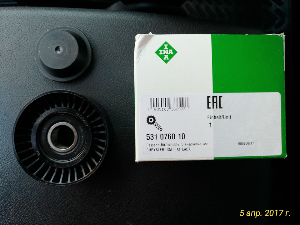

1. Ролик обводной, нужно иметь 2 штуки — INA 531-0759-10 (А вот здесь нужно быть очень внимательным, а еще важнее знать непосредственно Ваш Патриот! Так как с середины 2016 года уже идут другие ролики! У кого-то они старые, у кого-то новые! Новый артикул — 532 0512 10) За информацию спасибо товарищу sergznsk и его посту о роликах!
2. Ролик натяжной, 1 шт. — INA 532-0479-10. Возможная замена, которую кстати многие используют как основной вариант — INA 531-0760-10 (Этот дешевле на 30% и ходит не менее 50 тысяч), за информацию спасибо DrRoot.
3. Ремень навесного оборудования, 1 штука (можно конечно иметь и два! :)) — Contitech 6PK2100.

К слову сказать, на роликах ина и ремне гейтс пробег 43 тысячи.
еще отлично себя зарекомендовал ремень bosch 1987947833
штатный любил тянуться или растрескиваться

Посмотрел параметры ремня BOSCH, в принципе можно и его использовать, он просто уже на пару мм.

А не проще вовремя менять и покупать нормальные ремни, ролики и др? Вместо "сажи" брать тот же Gates и INA…
Нормальные-не нормальные, а разница не особо. Натяжной INA отходил меньше 2 лет. Завтра опять менять буду.
