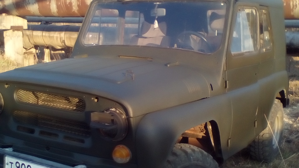

Случилось неделю назад неприятность. собрались рано утром с женой в поле картошку дособирать, сели поехали на уазке, а он неедет, еле еле на третьей разгоняется((((((.в зеркало заднего вида посмотрел, а там белый дым при тапке в пол идет…ну все думаю пробило прокладку, тосол подсасывает.второго уровня нет.а он задень до этого пер просто ракетой.правильно говорят=перед смертью всегда лучшие анализы))).снял гбц, расмотрел все поближе, репу почесал тут началось.нагары сажи такие что пи…ц, местами по 5 мм, штанги тяжеленные в притык в колодцах, про коромысла молчу, еле разобрал всю эту прилуду.колпочки тока на впускных и то таких я даже не видел.напоминали маленькие пробки из под пластиковых бутылок от пива)))пятый клапан вместе с направляющей втулкой ходил(((.и что удевило так то что по одной пружине на клапане.букварь открыл, а там две, что на 417 что на 421, у меня 417…притер ггбц, часа 4-е камнем юзал туда сюда, руки теперь цепкие, ни кто не вырвется))забил новые направляющие, прошарошир, фрезанул седла, притер клапана, руки гудят…пролил керосином без пружин, небегут)))))начал собирать и тут выяснилось что я прои…л тарелку клапанной пружины нижнюю, в магазине таких нет, жесть.завтра знакомые обещали привезти.вот думаю ставить две пружины или одной обойтись.одну пружину продавливаю рукой.пока все.пошел отдыхать.удовольствия впереди еще)))
УАЗ 31512 1986, двигатель бензиновый 2.4 л, 92 л. с., полный привод, механическая коробка передач — своими руками
