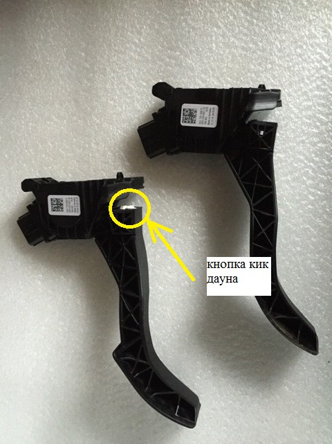

Ну так вот, запилили мы в #MQBGarage этот самый лимитёр, всё прокодировали до рабочего состояния и я поехал его тестировать!
Лимитёр заработал! При выставленном лимите скорости за 5 км\ч до его достижения машину как будто кто-то начинает придерживать сзади. А когда граница скорости достигнута, то разгон обрубается и…тут нас настигает нюанс. В виде того, что у меня машина с мехнической коробкой и я могу хоть обнажиматься на педаль газа, но кик-дауна нет и преодолеть ограничение я не смогу. На Леоне при тех же условиях эту границу можно было преодолеть. А в чём же дело? Да в том, что как всегда, на Шкоде сэкономили. И если у вас МКП и даже есть круиз, то педаль газа без кик-дауна — 5Q1 723 503 H, а у остальных MQB-машин платформы А правильная педаль — 5Q1 723 503 F, которая и понадобится для полноценной работы лимитёра. Вот такие пироги, друзья.

У меня на механике педаль газа с кик-дауном— 5Q1 723 503 H

На леоне тоже без кик-дауна, и гольфа и сирокко тоже, если они на механике!

Я сравнивал обе педали газа и разбирал их до потрохов . Все различие между ними это белая пластиковая втулочка с пружинкой. Приеду домой и проведу испытания с педалью газа от МКПП.
Вот эта втулочка и решает😔
У меня на механике с завода шла педаль газа с кик-дауна — 5Q1 723 503 H. Как такое может быть? Проверял все работает с Лимитером.

Если вжал педаль рьяно, то где-то ~ за 15 км/ч до установленного лимита машина из 1.8 турбо превращается в 1.6 атмо, гася инерцию разгона и плавно подбираясь к лимиту.
При "вялом" разгоне картина немного иная. Слабо "педалируя" на скоростях, не сильно отличающихся от выставленного лимита, можно заставить машину превысить лимит. Превышение, которого смог я достичь, составило ~3 км/ч. Смотрел по БК.
