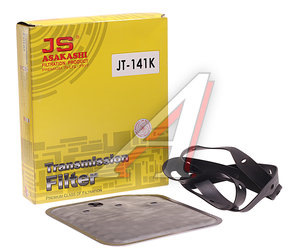

Решил поменять масло в АКПП, потому что предыдущий хозяин не знал что залита за жижа, и по щупу на нетрали было меньше половины, а так как неизвестно что было залито и когда, я решил поменять масло.Масло было закуплено а так же был заказан фильтр с прокладкой.Фильтр и прокладка фирмы JS Asakashi, номер JT141K.Прокладки резиновая, сам фильтр металлический, стоял вроде как желтый и просто как губка.Масло искал долго и остановился на фирме ZIC, почитал много форумов и все пишут что МОПАР уже не оригинал тогда зачем переплачивать.ZIC ATF MULTI УНИВЕРСАЛЬНОЕ СИНТЕТИЧЕСКОЕ ТРАНСМИССИОННОЕ МАСЛО ДЛЯ АВТОМАТИЧЕСКИХ КОРОБОК ПЕРЕДАЧ СО СПЕЦИАЛЬНО ПОДОБРАННЫМ ПАКЕТОМ ПРИСАДОК.

Фильтры не железный и желтый, а толстый и тонкий, зависит от поддона…

Прокладка не ерзала при установке?
Нет все гуд.
Что было в поддоне и на магните?
Стружка была но не много и на дне самого поддона и на магните.
