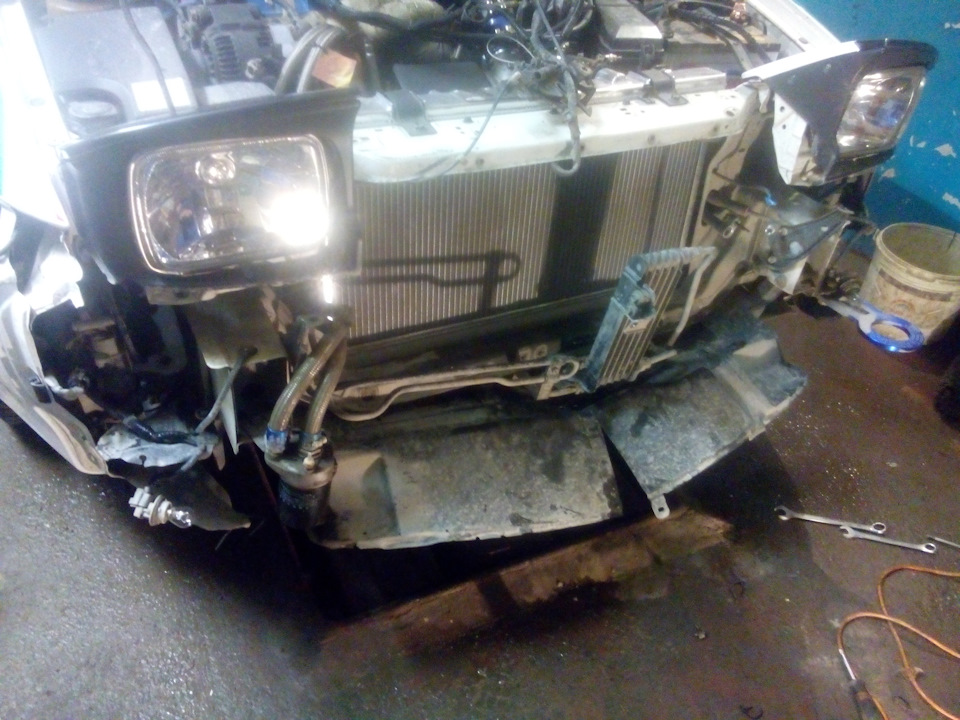

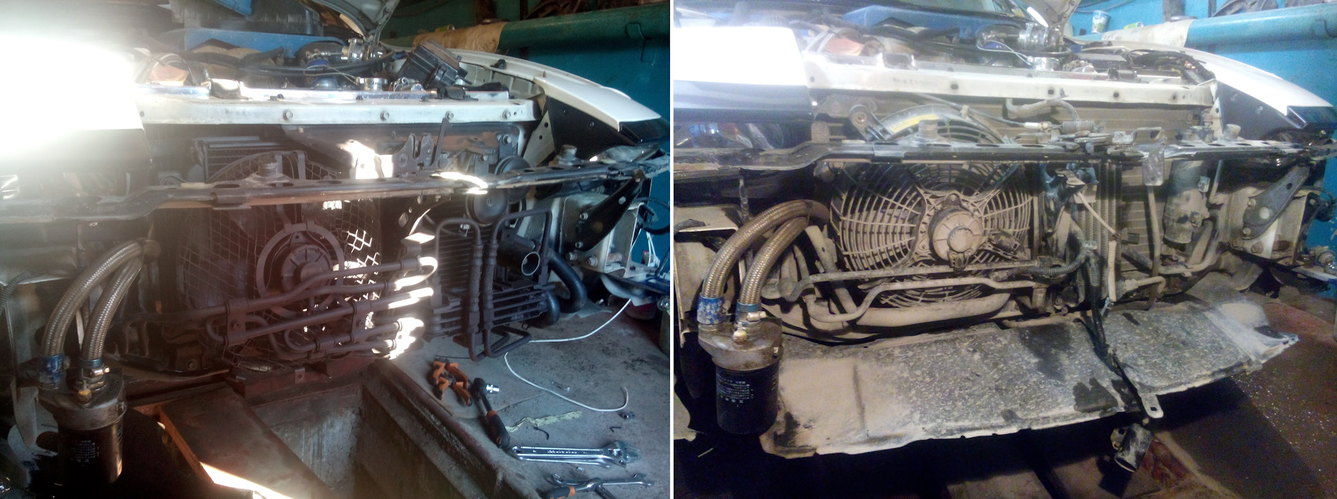

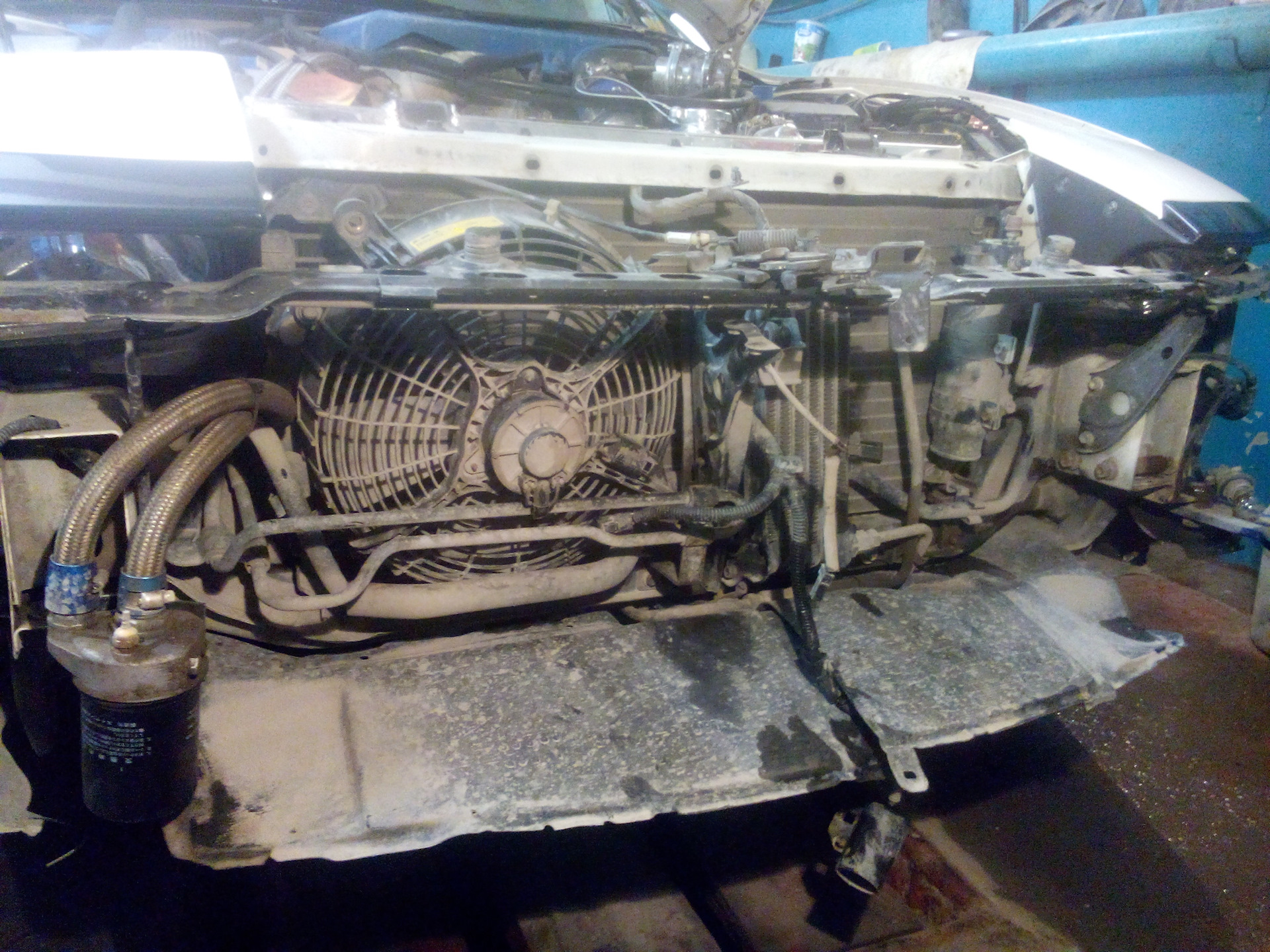

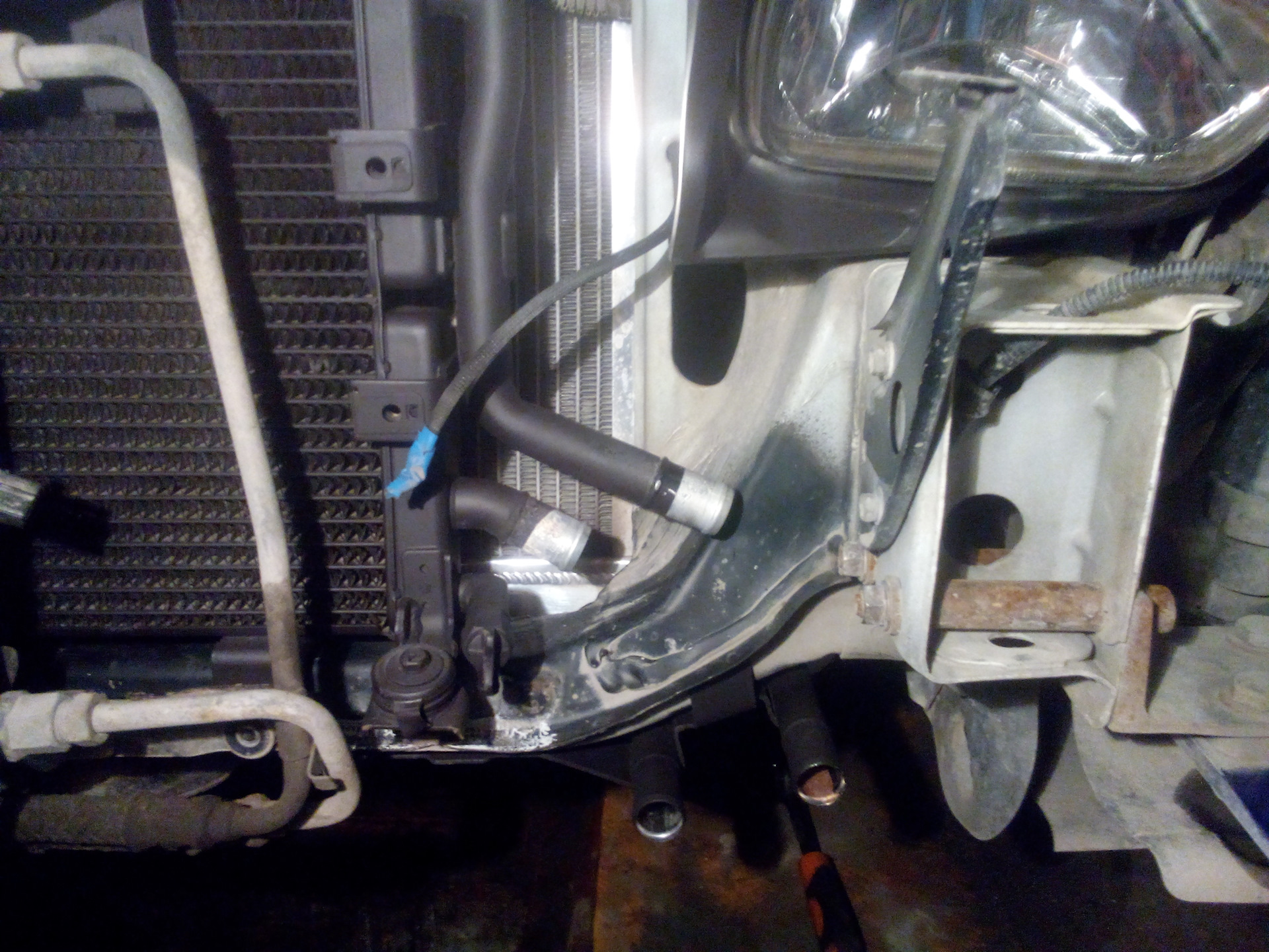

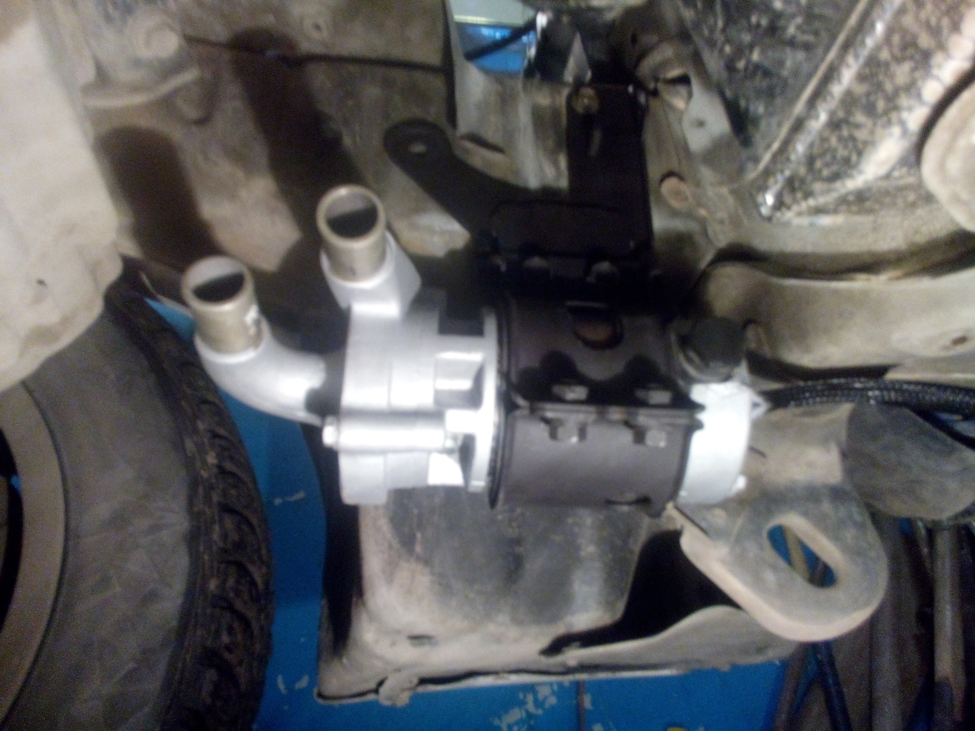

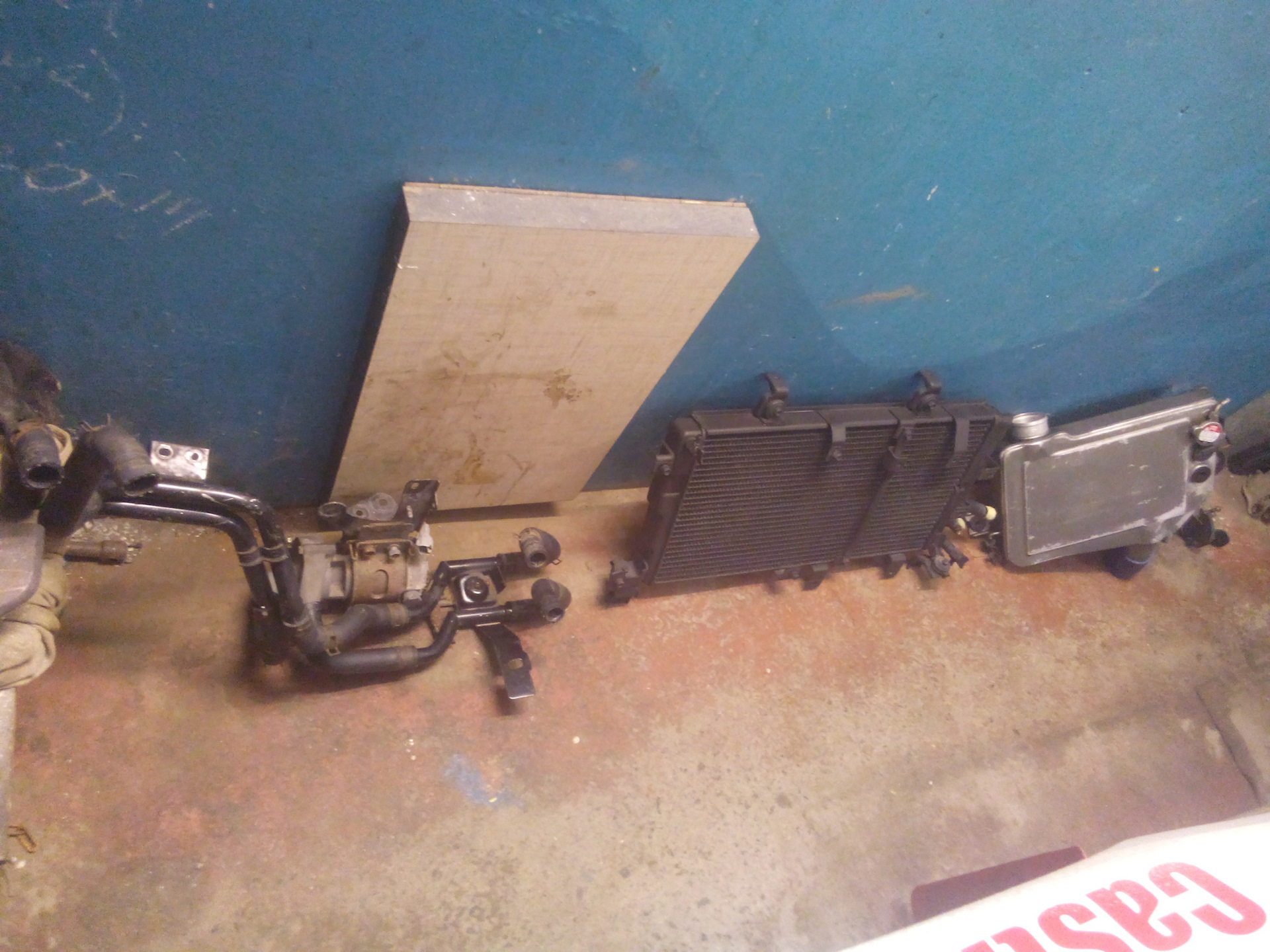

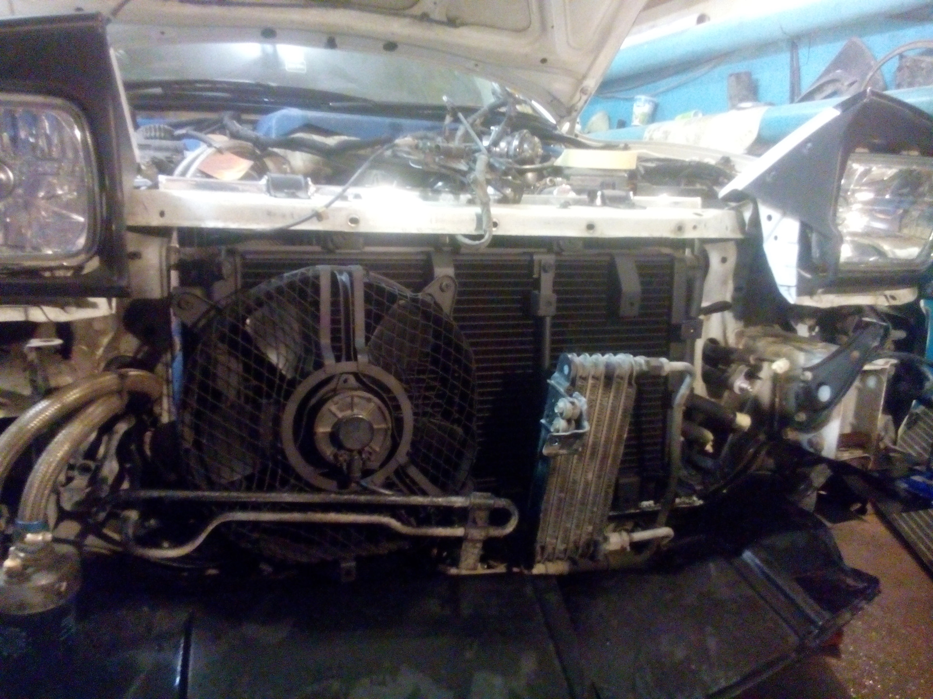

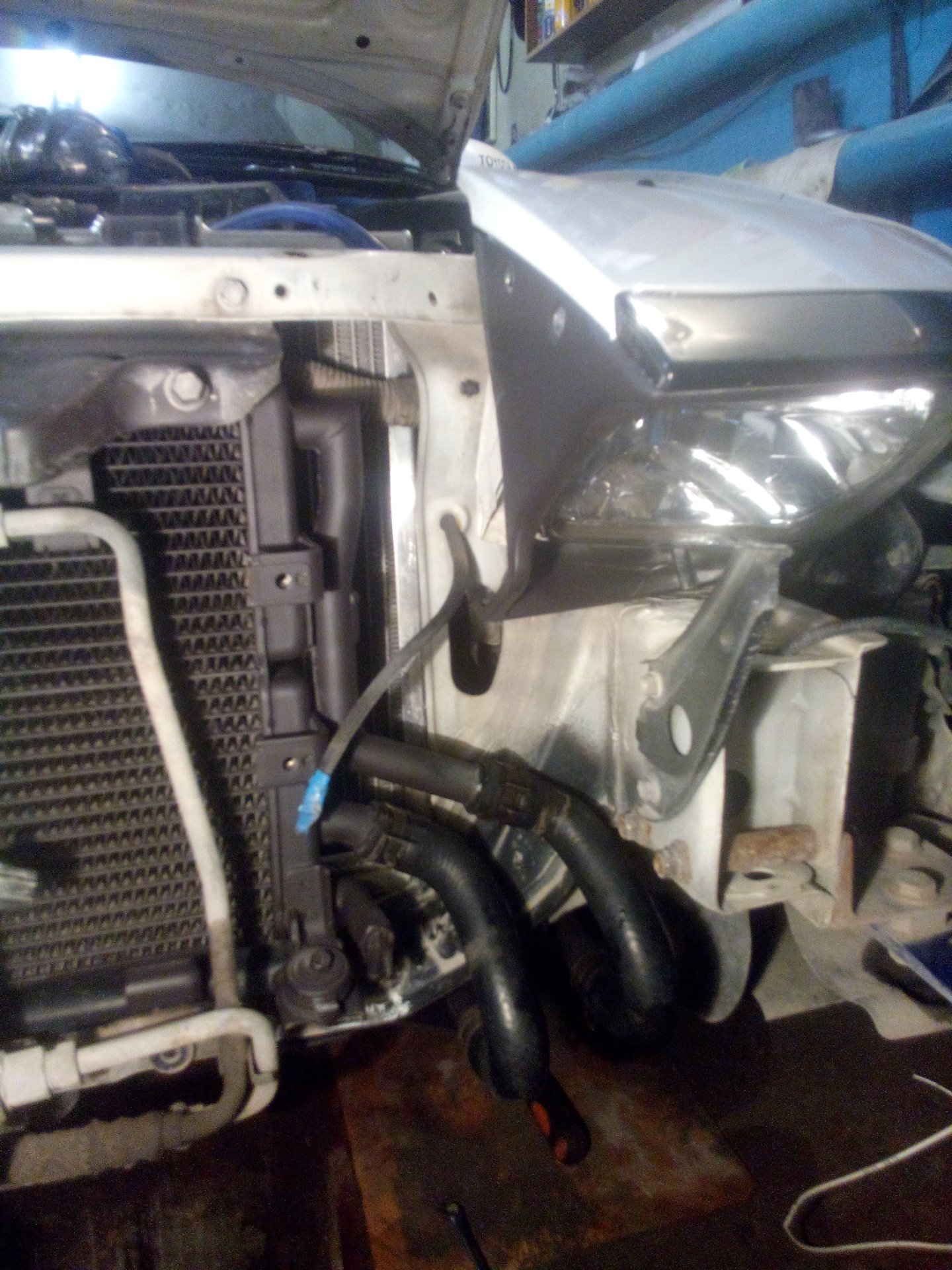

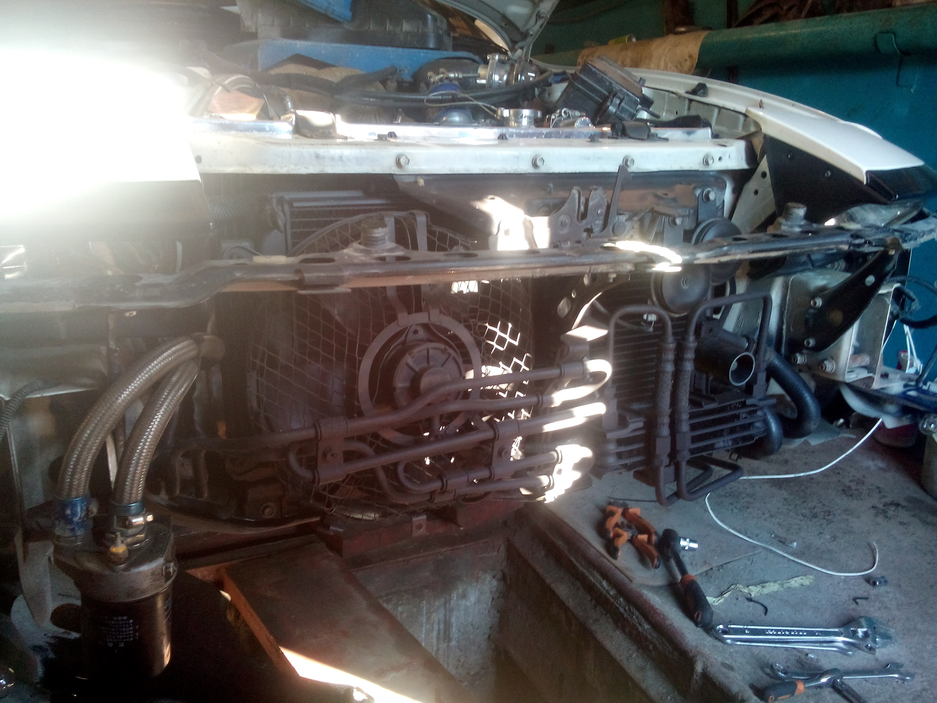

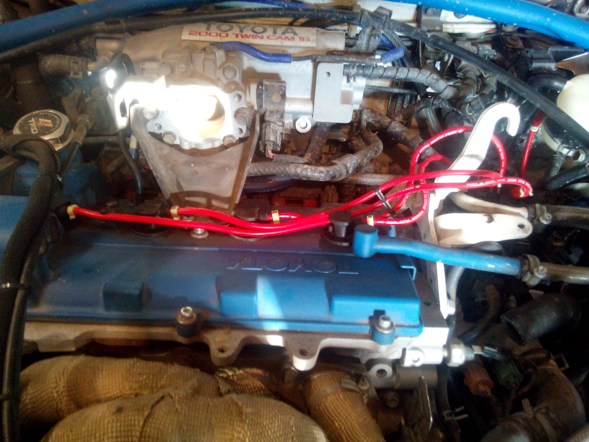

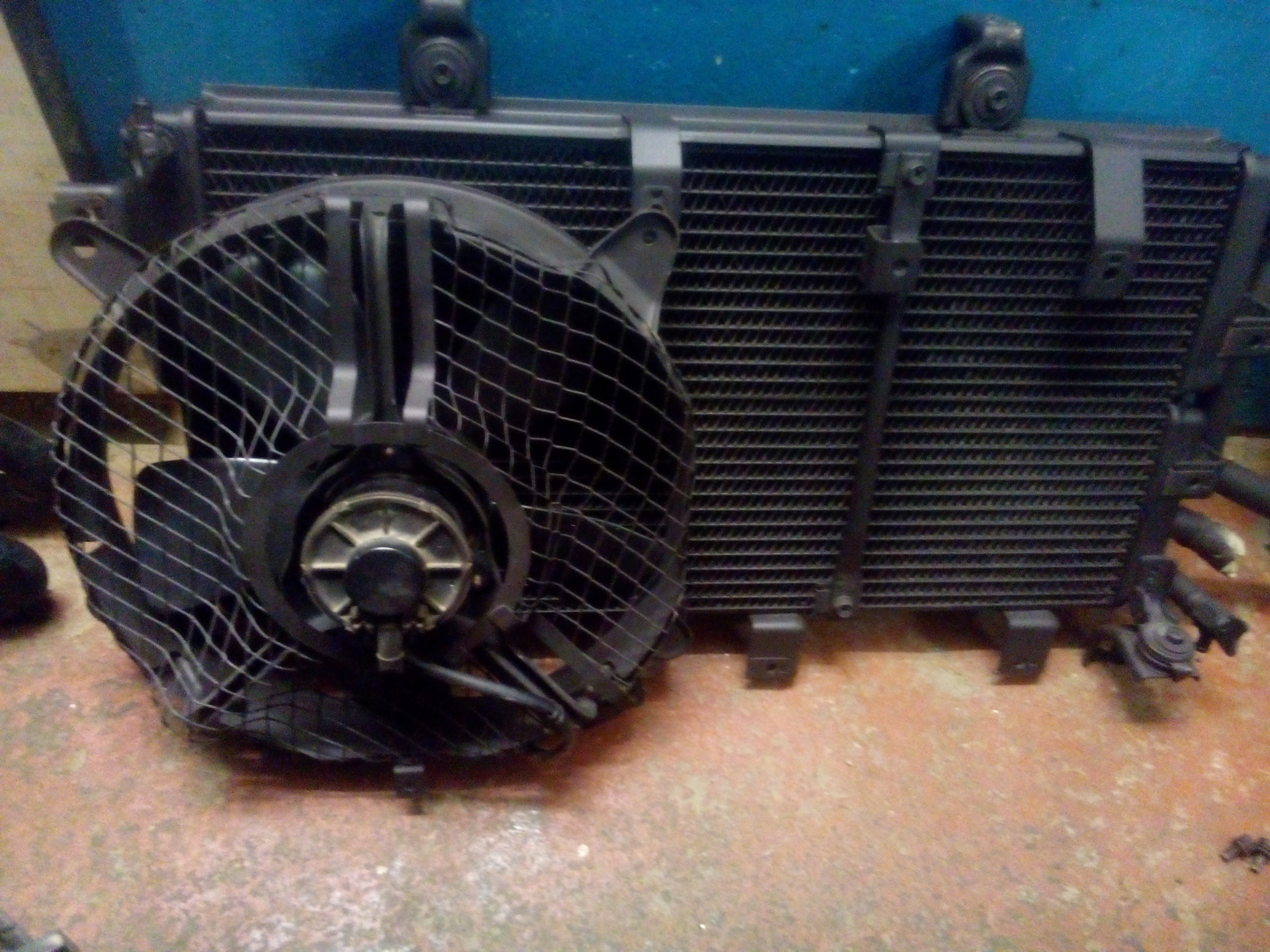

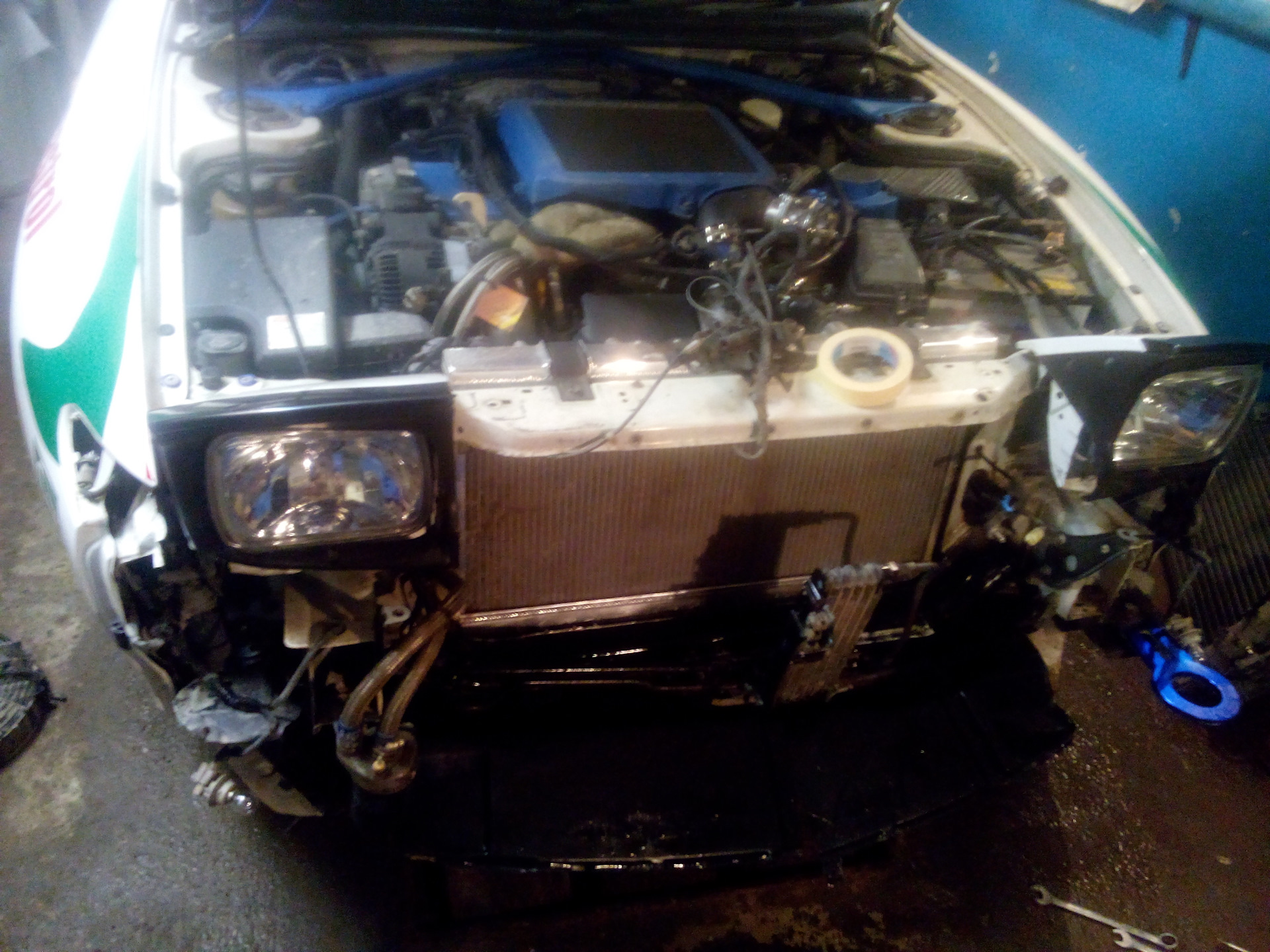

Так как основные детали прибыли на днях занялся установкой интеркулера и прокладыванием трубок. Занятие не составляет особо больших усилий. Снимаем бампер, полностью откручиваем все навесное, удаляем кондиционер (езжу 4 года без него убрал за ненадобностью), подготавливаем детали и устанавливаем. Все отверстия уже имеются в раме! Единственное, что не понравилось, это радиатор мкпп, у rc очень мало рядов! В дальнейшем думаю заменить. Но есть и свои + радиатор гура намного удачнее выполнен. В ходе работы так же были заменены свечи и броники. На данный момент ищу несчастный патрубок с интеркулера в дроссель (самому изготавливать нет времени) после чего уже можно будет заняться установкой кастрюли!

Если машина не боевая, то конечно всё ок. Но блин, этот масл.фильтр впереди "планеты всей" :)
он туда был вынесен для удобства, бампером все закрывается, по штатке он на блоке перевернут и при замене все масло бежит на блок
ну опять же. Его туда перенесли не от хорошей жизни, а безопасности ради. Бампер минусуется об первый ледяной бруствер, в результате ошибки. и это не мои фантазии, это случай из жизни, когда тащил товарища с пробитыми маслокулером в -25 на тросу за 70км до населенного пункта. Но если ездить в магазин и на встречу гонщиков на парковке то всё ок, вопросов нет :)
силикон в помощь)
нету такого силикона)
на заказ можно сделать. и коллектор. я бы сток вернул
коллектор будет сток!
