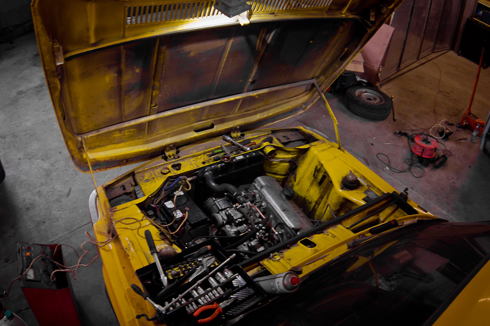

Чёта тема не раскрыта до конца. Какое стоит зажигание, какой новый бензонасос и его давление, карбы то вроде рабочие, не отстроены только. Уровень в ПК проверяли? Эти карбы, кстати, изначально заточены под богатую смесь ХХ, и ничего с этим особо не поделать, т.к. Воздушные жиклеры ХХ там в виде запрессованных трубок очень большого сечения. Да и вообще ИМХО качество изготовления этих карбов по сравнению с другими горизонталками немного "шляпное". Я купил очень недорого их в своё время исключительно для коллекции:). Но мне почему-то кажется, что в твоём случае не в карбах дело, чисто ощущение такое. Это только предположение, т.к диагноз по видео стараюсь не ставить:).
раскрыто на сколько успели. диклеры на ХХ можно сделать поменьше при желании. На горячую она заводилась а потом полезли в трамблер тк было непонятно почему она троила, и после этого машина не завелась. Хотя пару моментов за все время мученей было. Тупо заливает свечи. Компрессия норм, зажигание есть. Осталось только карбы… Ну или почему-то неверно провода подсоединили. я хз )
Ниче не сделать нормально с этими жиклерами:) они впрессованы в корпус. Советую эти карбы помыть и поставить на полку, у тебя же есть норм Вебера. В смысле не успели? Написать какое зажигание? Какое давление нового насоса? Троения на горизонталках не увидел, большие обороты это видно, но что цилиндр не работает не заметил, пересмотрю видео позже ещё раз. Про провода это шутка:)? Уже же 02 число:)!
Ладно, все понятно. Кстати, а почему ты как правило не отвечаешь на прямо поставленные вопросы? Может быть ответив на них, это хотя бы немного помогло в решении твоей проблемы с мотором:)?
Когда желание с возможностями совпадёт конечно справишься. Там делов то на три часа, найти в Питере рабочий карб, новый мех. Насос на м10, рабочий проверенный трамблер(не важно контактный или безконтактный ты не говоришь какой у тебя почему-то), катушку под трамблер, коммутатор если нужен, провода и свечи. И все это поставить на место. В Три — Четыре часа можно уложиться с учётом доставки запчастей. Так Как Как я понимаю вероятность кривособранного мотора исключена на 100%.
Поеду вечером в солнечегорск на неделе, может если спать не будешь — забиру, или у меня друг на север мотается, который тебе по аредне звонил, может ему передашь…
Понятно. Просто я уже думал, что проще будет ее привезти автовозом в Мск, все равно разбирать, ну если ездить и так, то да. Вспоминаю, сколько раз я снимал и ставил на е21 коллекторы, карбы и ГБЦ, кажется, мог уже с закрытыми глазами это делать)
))))) особо ездить не планирую надо на учет поставить может на янгтаймер фест доползти а потом делать ее начинать. Просто приведение ее в нормальное состояние — это длительный процесс. Как я понимаю дна у нее нет.
