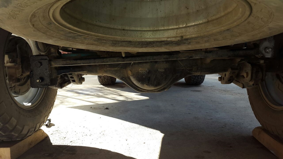

Решил вернуть мост на место после лифта подвески, только не обычным способом регулируемой панарой или опустив правую сторону.
Поднял левую сторону на 72мм ( почему 72?)
Меньше- резать пришлось бы много
Больше — по примерным расчетам и не надо.
Надо срезать только верхнюю полку родного домика и сварить с верху новый домик, открутить от моста клюшку, переставить тягу.

Надо знать какое расстояние от середины ступицы до крыла (например) у машины с заводской подвеской и померить у себя.
Будешь знать на сколько ты поднял машину, на столько и панару поднимешь ( но это примерно) панара с завода стаит не в горезонте, перепад есть.
А как расчитывал ?
Я замерил от земли до оси болта левого и правого крепления. получилось разница 13 см.
Вот меня и мучают сомнения. что на 13 см много поднимать левое крепление.

Интересно, насколько заметно меняется работа задней подвески. Ведь теперь её перемещение изменилось от стока из-за переноса осей вращения тяги.
Все же правильнее опустить правый дропбокс, а не поднимать левый
Не слышал не разу.
Все опускают потому что варить не надо.
На крузаках к примеру поднимаю
DigitalMr
да нет правильно поднимать, там кто-то писал что при опускании удлиняется дроп бокс и рычаг воздействия на раму увеличивается, нкужно еще растяжку к кузову или раме лепить, что бы не вывернуло бокс да и оторвать его можно он вниз висит, вот так самое правильно я уже думал так же делать. только не знал пока еще как делать.
